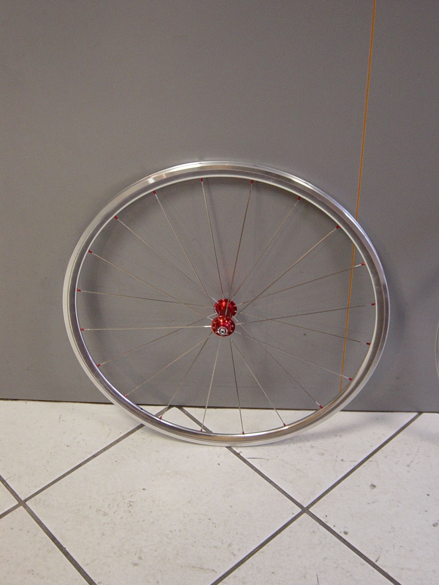

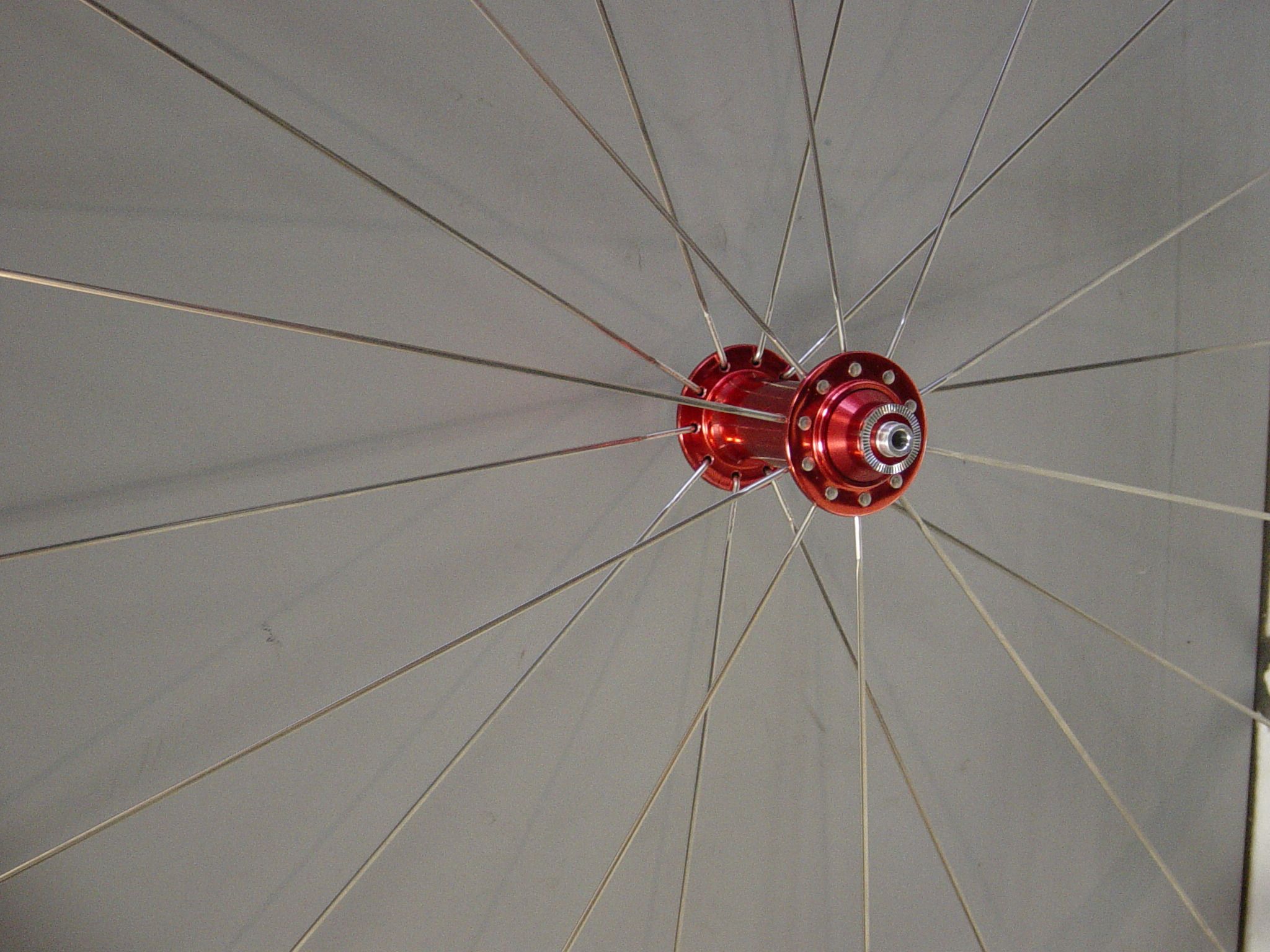

Ich tippe mal BHS Naben mit 16:8 Lochung, Messerpeichen CX Ray oder CN Mac.
Die Felgen, könnten XR270 oder Velocity Fusion sein, entweder 32 Loch und 8 Loch leer gelassen oder selber gebohrt (auf dem Handy-Foto kann mans nicht wirklich sehen). Vorne scheint das Profil 2-3 mm flacher als hinten
