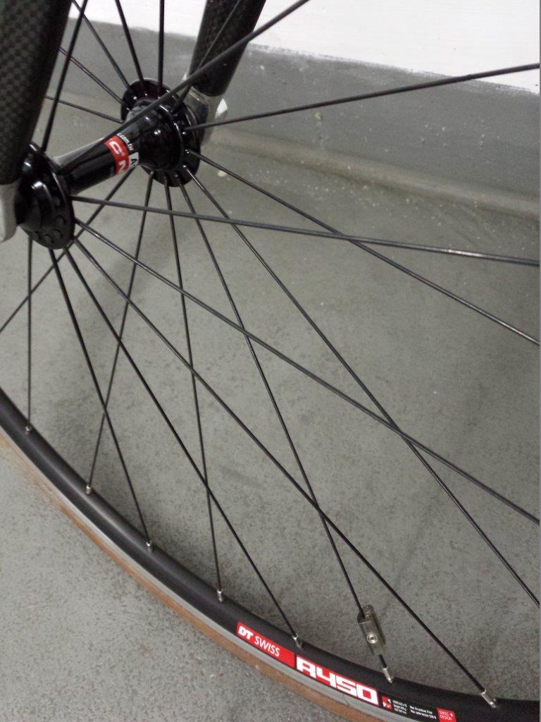

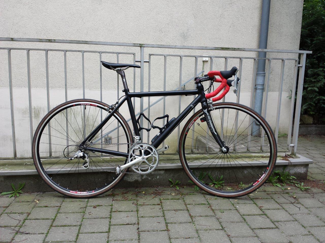

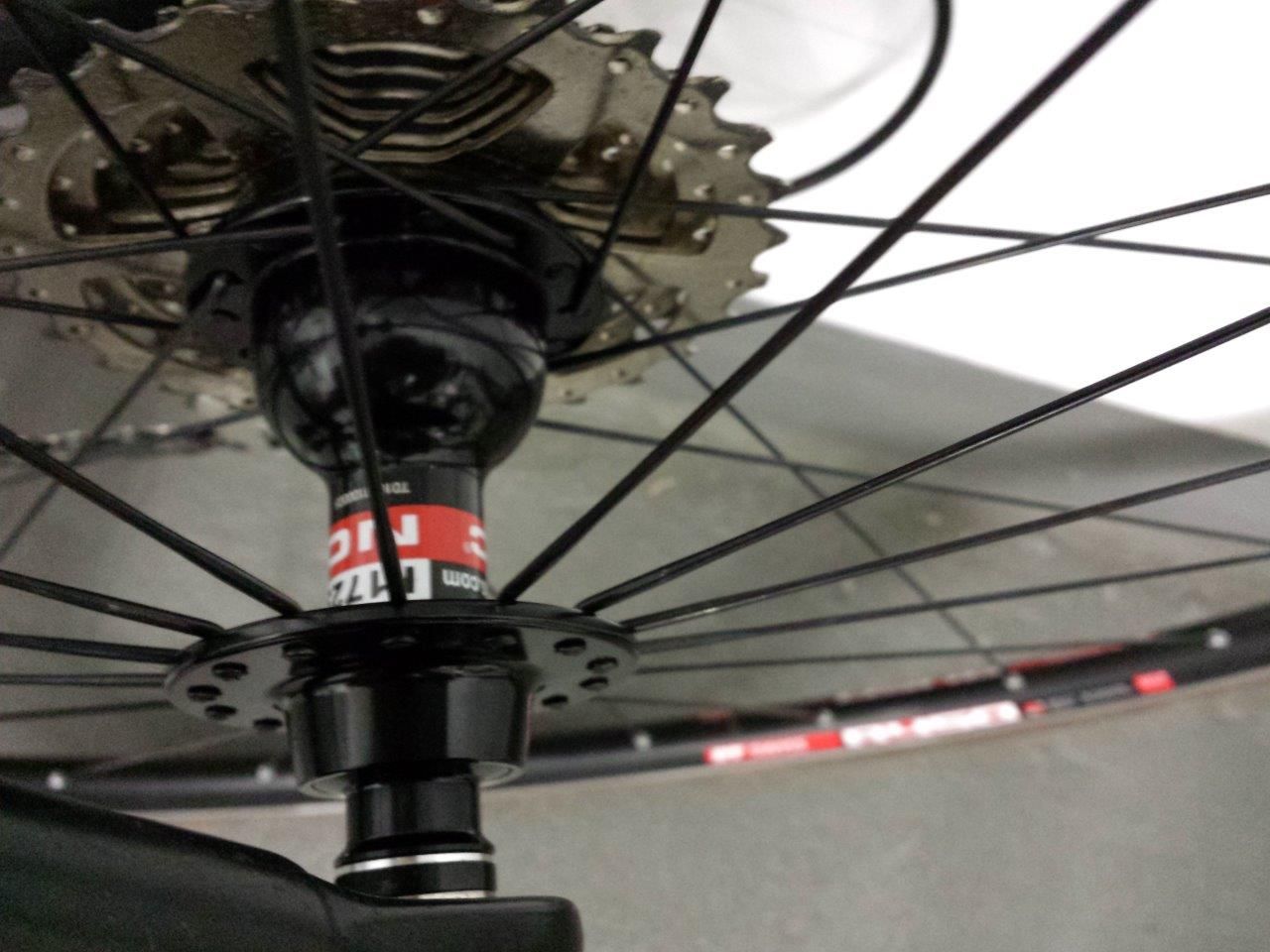

Mein Eigenbau-Satz mit Novatec Naben + 28 DT Revo Speichen pro Rad + DT Swiss R450 Felgen... komplett 1570g (find ich okay für nicht mal 160€)
Endlich weniger Shimano am Rad :D

Kannste was zur Speichenspannung sagen?
Ich fahre am Crosser vorn Radial 28 loch mit Revo und ner Am Classic 58 und hinten hab ich mich nur 2fach getraut (AntriebseComp)
Sind die Novas für radial frei gegeben?
Cu Danni
Cu Danni
Hallo Danni,
bei den Problemen mit meiner Radial Vorderrad Kombi hat ich noch keinen Tensio, erst als das HR endgültig Put ging siehe erste Seite in dem Treat hab ich mir den geleistet und gemessen war ca. 20% über max. Angabe der Felge (80kg)
dann neu mit Felge DT450 Kettenseite auf 100kg gezogen Vorne ca. 75kg 2x gekreuzt hab ich sie dann einem Kollegen Übergeben der bei ca. 70kg Kampfgewicht liegen dürfte und nochmal 3-4k km drauf gerollt hat und nix negatives mehr gehört.
PS. meine Nova's waren nicht für Radial Freigegeben!
gruß k.l.
