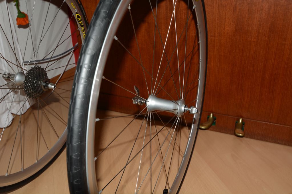

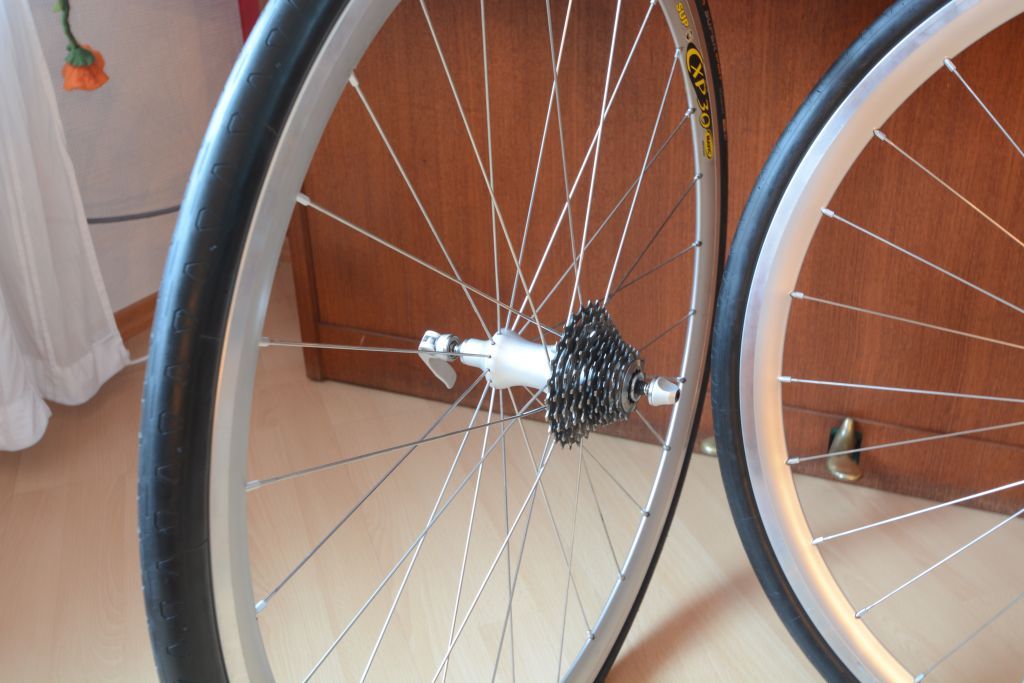

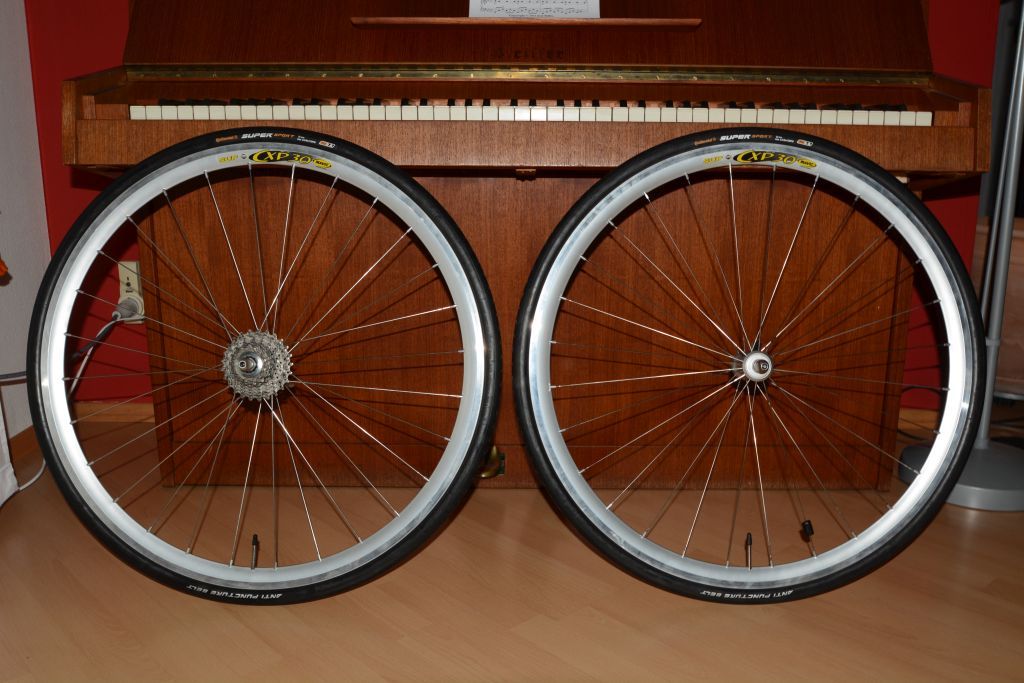

Stabiler Alltags-Laufradsatz.
Mavic CXP30 Felgen, Point Straight-Pull Naben, Sapim Laser und Race Speichen, Alunippel:

Alunippel für's Altagsrad? Gibt es da nen Trick? Bei mir hat das mal genau KEINEN Winter gehalten. Nach und nach hat es die Nippel zerlegt bei Feuchtigkeit und Salz!
Ich halte von Alunippeln auch nichts mehr.
Zwar haben sie sich nicht reihenweise zerlegt, aber wehe man muss den Mist mal nachzentrieren. Sie Arbeit ist ungleich schwerer als mit Messingnippeln.
Ich habe bisher Alunippeln von Sapim genutzt. (Vorderrad und hinten links)

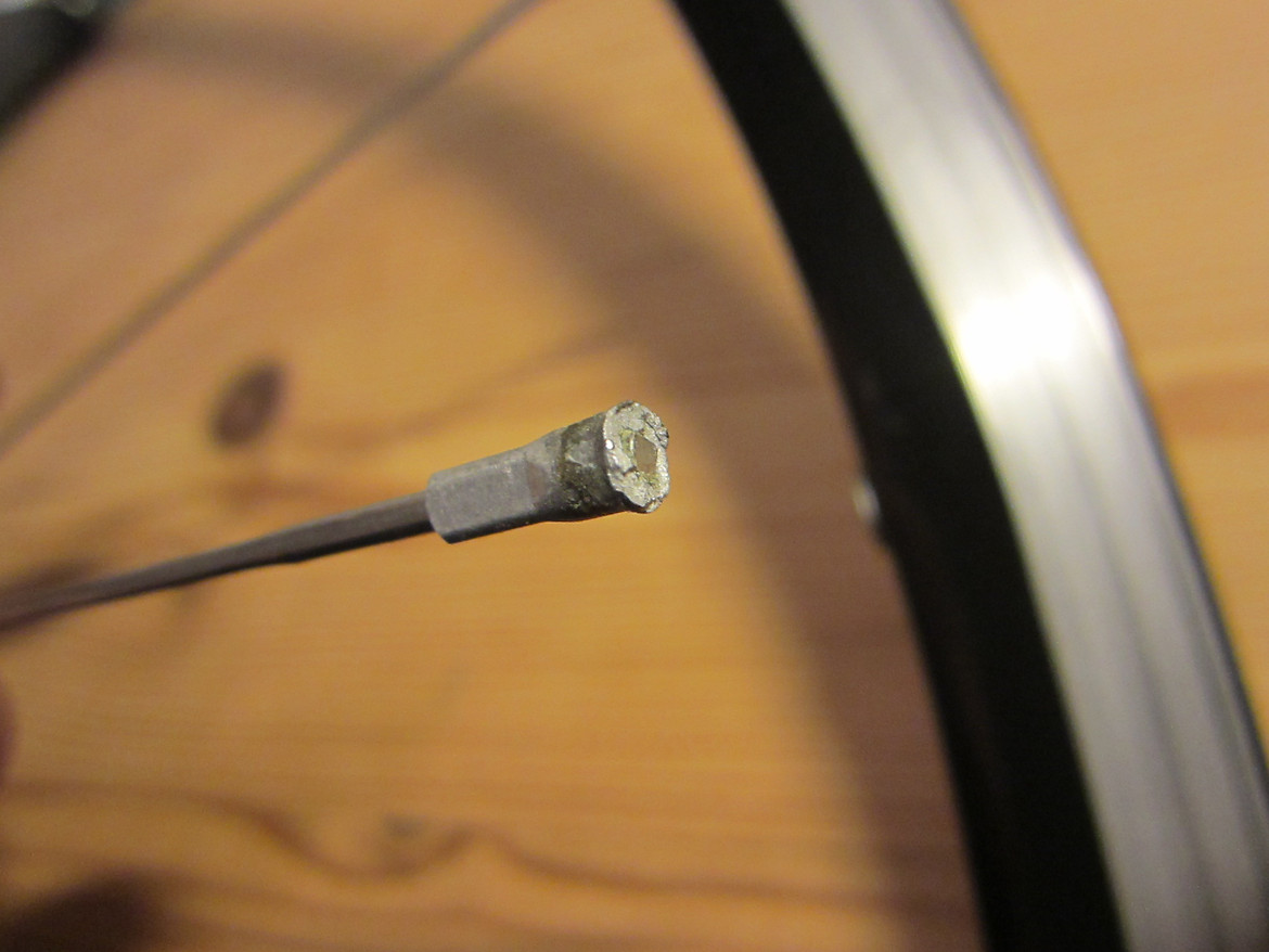

EDIT
Einer hat sich bei mir zerlegt:
Oxidation kann allerdings auch Messing Nippel betreffen. Und beide werden u.U. bereits beim Einbau vorgeschädigt. Ursache können sein, Grate in der Felge, Ösen, Scheiben aus Stahl und möglichst die Dinger mit einem Akku Schrauber "schnelldrehend" geschraubt. Das kann Riefen unter den Nippelköpfen geben. Falsches Werkzeug, wie die Spokey Nippelspanner oder andere, die nicht die komplette Aufnahme umfassen.
Dann: zu hohe Speichensapnnung. Gerne werden auch relativ dicke und eben steife Speichen bis zum "geht-nicht-mehr" angezurrt. Dabei können Nippel vorgeschädigt werden oder es gibt bei eienr überlasteten steifen Speiche das schwächste "Glied" nach: Und wenn es nicht der Speichenbogen ist oder die Gewnde-Unterkante, dann eben der Nippelkopf.
Aber in erster Linei ist das Oxidation. Ich benutze insbesondere, wenn es Laufräder sind, die bei Wind und Wetter gefahren werden oder für "Off-Road-Einsätze" eine korrosionshemmende Montagepaste für die Gewinde.
Die Köpfe bekommt man in der Regel mit Sprühwachs wieder gängig. Nur wenn mal die Nippelgewinde fest mit den der Speiche verbunden sind, kann man so gut wie jede Nachbehandlung vergessen. Ich habe da auch schon mal einige Speichen komplett ersetzt, weil da nichts mehr ging. Und seitdem eben...
@lagaffe
Dass auch Messingnippel korrodieren, brauche wir denke nicht zu erwähnen. Allerdings unter den Strich hat man mit Alunippeln (zumindest von Sapim) deutlich früher Nachteile zu erwarten.

@Nordisch : Ich habe einfach mal aufgezählt, was man so alles anstellen kann, um ein entsprechendes Ergebnis zu bekommen! Vor Deinem Beitrag gab es ja auch schon den von @ba5ik ......
Dein Pauschalurteil kann ich aber so auch nicht unterschreiben. Unterm Strich hatte ich deutlich mehr mit vermurksten Messing Nippeln zu tun, als mit Alu Nippeln. Was natürlich auch daran lag, dass alte Rennradlaufräder meist über eben solche verfügten und Alu Nippel überwiegend bei Neu-Aufbauten verwendet wurden.
Nur nebenbei: Auch eine nervenaufreibende Kombi können 1,5mm Rundspeichen mit fest oxidierten oder geklebten Nippeln sein. Oder noch besser: straightpull Rundspeichen mit geklebten oder oxidierten Nippeln....
Am Alltagsrad würde ich auch keine Alunippel verbauen. Das ist was für Rennräder. Ein bisschen Regenwasser macht denen nichts aus, aber von Salz im Winter gehen sie kaputt. Auch in der Nähe vom Meer, wo die Luft salzhaltig ist, sollte man vorsichtig mit sowas sein.
Es gibt wohl mehrere Generationen von Alunippeln. Seit Sapim seine mit einer Schutzschicht versieht ist das Oxidationsproblem wohl deutlich reduzierter. Man braucht deren Gewinde auch nicht mehr ölen, was ein schöner Vorteil ist.
Nee, leider nicht!! Diese Schutzschicht, kommt nicht gegen "Winterbedingungen" an. Und gegen die gute Meerluft vermutlich erst recht nicht.
Da sollte man schon so gut vorbeugen, wie es eben geht.
