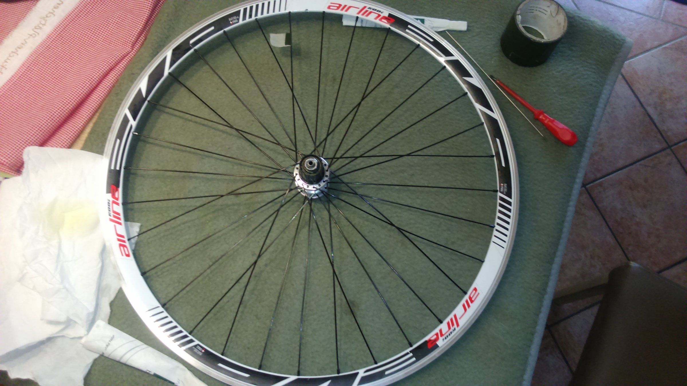

Das Laufrad ist relativ schwer, aber dafür sehr stabil.
DT-Swiss Speichen und Ultegra Naben. Für den täglichen Gebrauch und Fahrer um die 90 kg okay denke ich.
Die Felge könnte etwas besser verarbeitet sein, aber für den relativ niedrigen Preis auch okay.
Für die nächsten Laufräder, für einen Freund aus der Gruppe möchte ich DT Swiss RR 585 verwenden.
Dazu Novatec Naben 32 Loch. Speichen denke ich 2-1,8-2 von DT oder Sapim.
