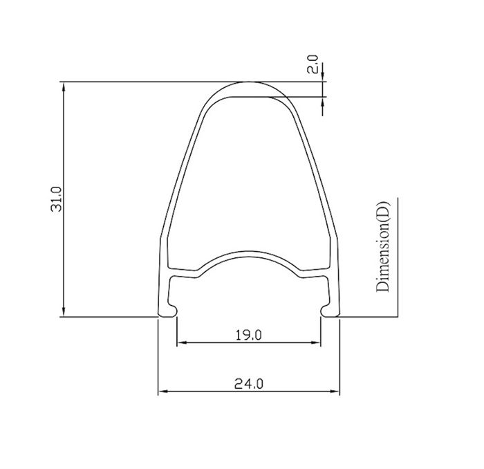

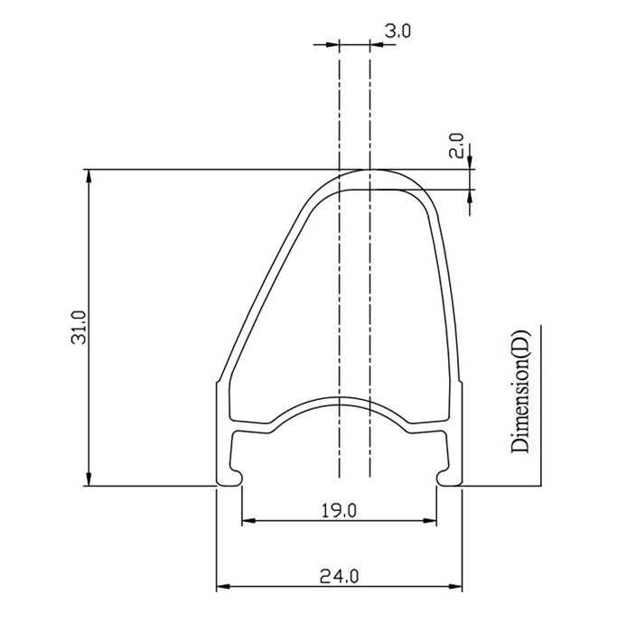

Topclass von KinLin ist diese hier:
Sie vereint beste technische Eigenschaften miteinander.
Hier reicht auch eine 24/20 Kombination für 100kg.
Speichen: HR: DT Alpine III oder Sapim Strong/Force , Rest Laser/Revolution.
Am besten mit U-Scheiben und DS Nippel ordentlich anknallen damits auch lange rund läuft.
DT 585, CPX30 usw. mit 32 Speichen ist wirklich nicht mehr zeitgemäß.
Ja ein Dankeschön für die Info, jetzt meine Frage. Kriege ich das Laufrad mit der Breite in mein Rad und was ist der Grund, oder besser der Hintergrund für diese neue Felgenform,wie man das in der Schnittdarstellung sehen kann.
assymetrisch hinten, damit du annähernd gleiche Speichenspannung links, wie auch rechts erreichst.
Ist übrigens nicht neu, gabs auch schon vor 20 Jahren. Mir bekannt bei Ritchey OCR (off center rims).
Alles klar, dann macht es ja auch Sinn mit der Felge. Nur beim bestellen muß man darauf achten denke ich, da die Felgen bestimmt noch einmal eine unterschiedliche Bezeichnung für vorn und hinten haben oder ?
