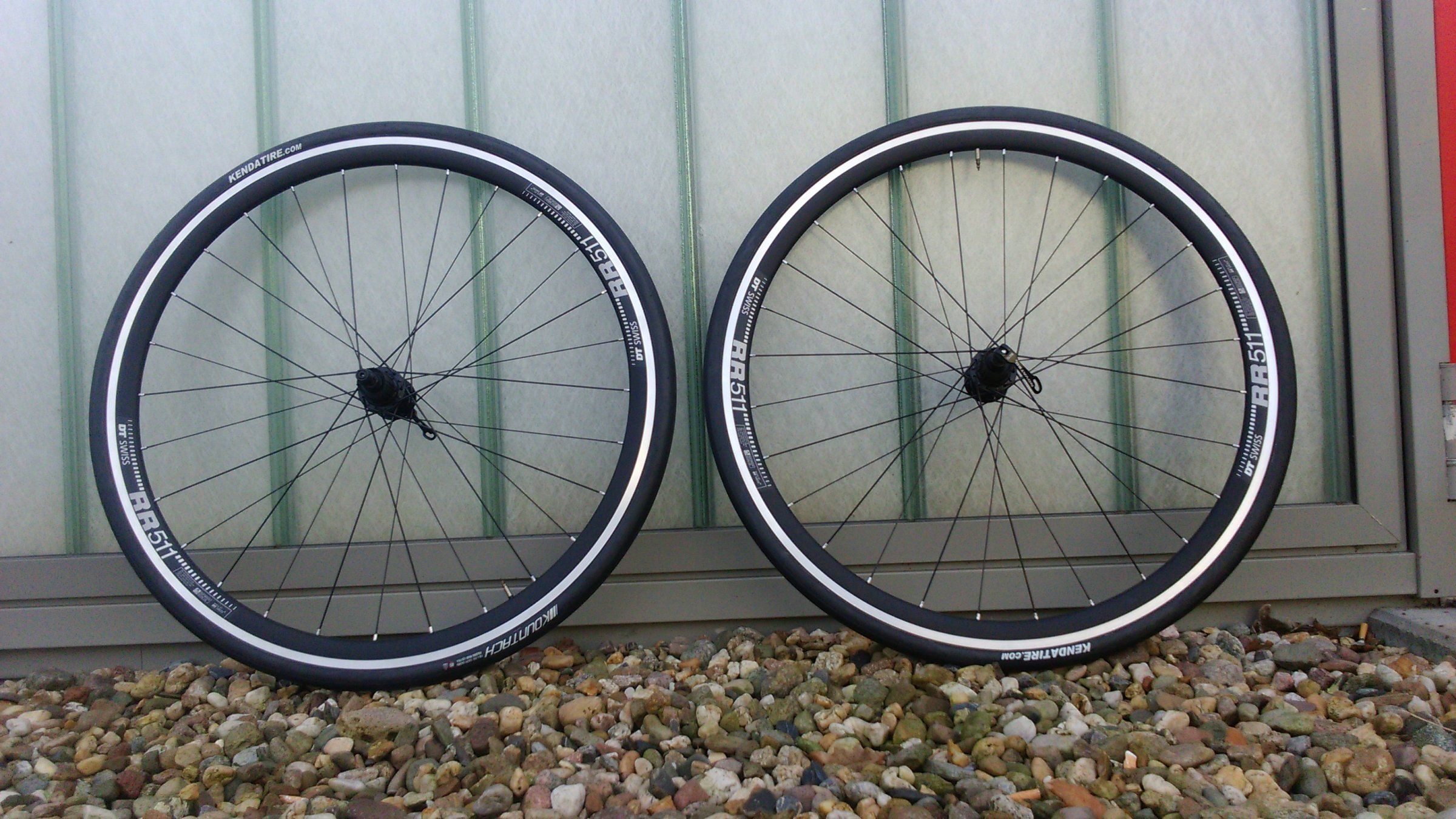

Zerstörte Vento-Felge mit einer Felge vom Blumenhändler ersetzt. Rechts dreifach, links radial, ca. 1100N und 950N Vorspannung:
Kein hochwertiger, aber ein günstiger LRS für Brot und Butter, dem man (finde ich) auch optisch durchaus etwas abgewinnen kann:
Sogar die Speichen konnte ich wiederverwenden, musste lediglich links auf 16mm Nippel zurückgreifen. Da ich die aber noch über hatte ein xtreme-günstiges Hinterrad:

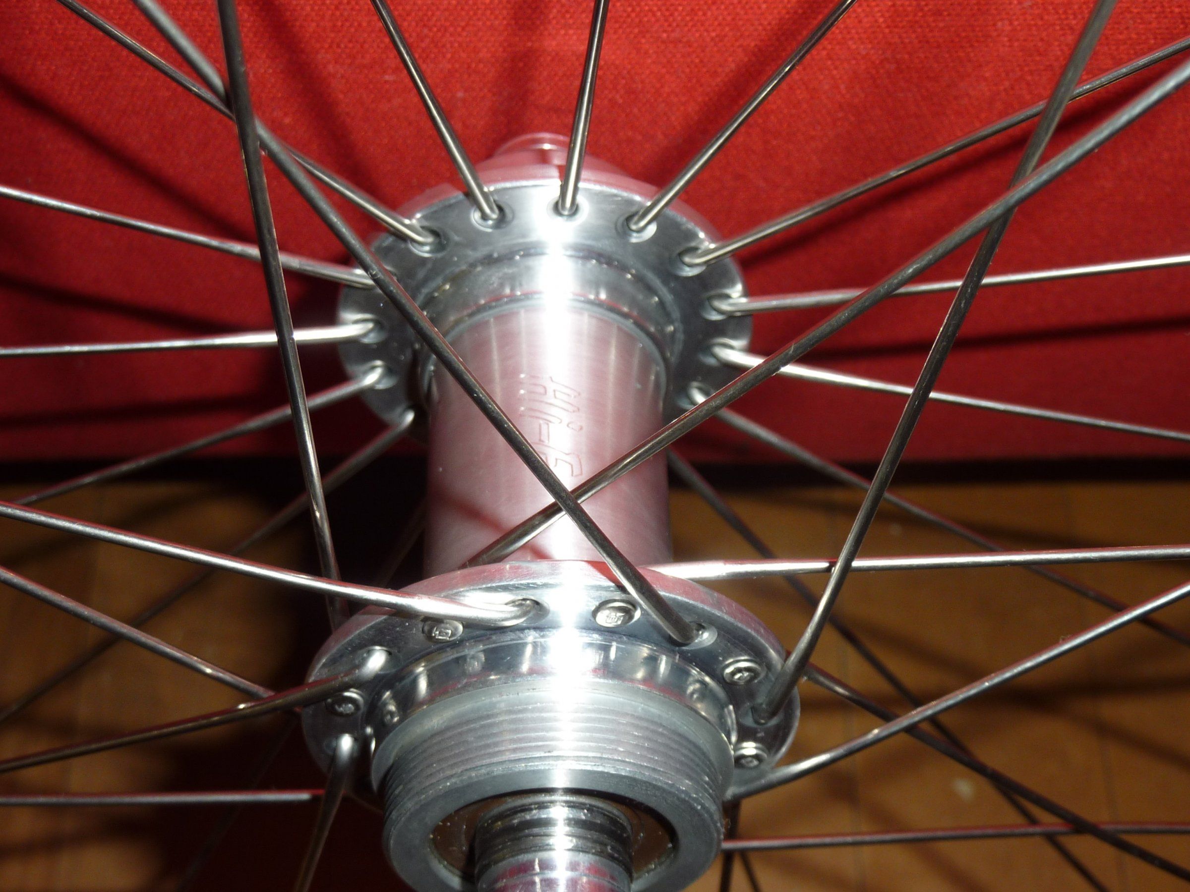

old school …
speichen auf wunsch (kopf außen) eingelegt.
26" campa atek nos
Saucoole Lösung!

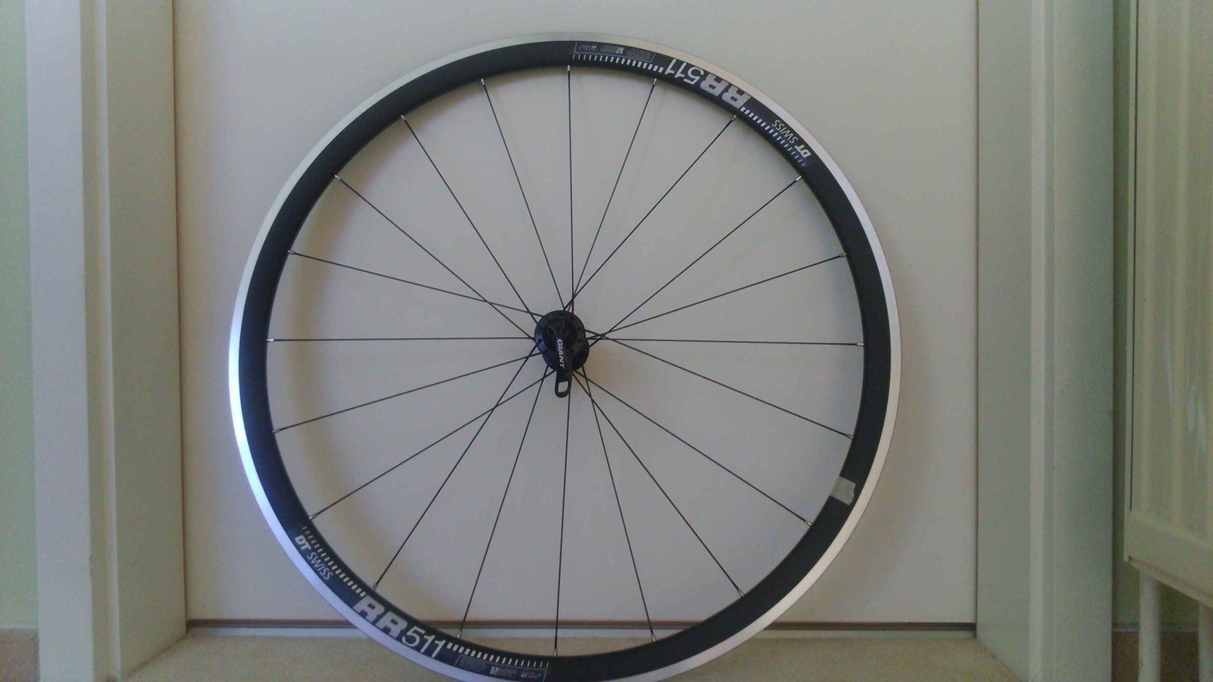

Also der LRS ist nicht ganz auf meinen Mist gewachsen. Ich wurde von RAD Plan Delta super beraten und habe mir diesen LRS zusammen gebaut.
HR rechts Sapim Strong links Sapim Laser 28 Loch 3 fach gekreuzt
VR 20 Sapim Laser 1 mal gekreuzt.
Felgen DT Swiss 511
Nippel wurden mit der Felge von DT Swiss mitgeliefert, mit Nippelverstärker (PHR Scheiben), die ich alles schön einzeln in Fett in die Felge gefummelt habe.

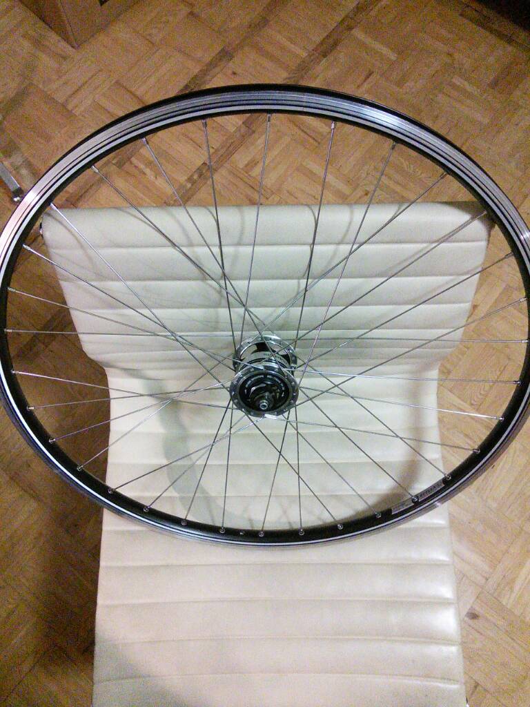

Gebrauchter DH3N80 um 25€ mit ner günstigen Trekkingfelge von Rose, DT Comp Speichen und Messingnippel.
Brauche Ende April ein Dynamolaufrad für ne Aktion mit dem Surly, danach kommt das Rad auf die Stadtgurke wo das Vorderrad sowieso mal eine neue Felge braucht. Die alte ist schon ziemlich mieselsichtig. Eine gute Gelegenheit um gleich auf Dynamobeleuchtung upzugraden...
Sieht gut aus und da die Felge eher flach ist, ist das mit den vielen Speichen schon in Ordnung. Habe auch schon mal überlegt meine Winterschlampe auf Nabendynamo umzurüsten. Würde alle Komponenten wieder nehmen können, nur die Speichen werde halt kürzer.
