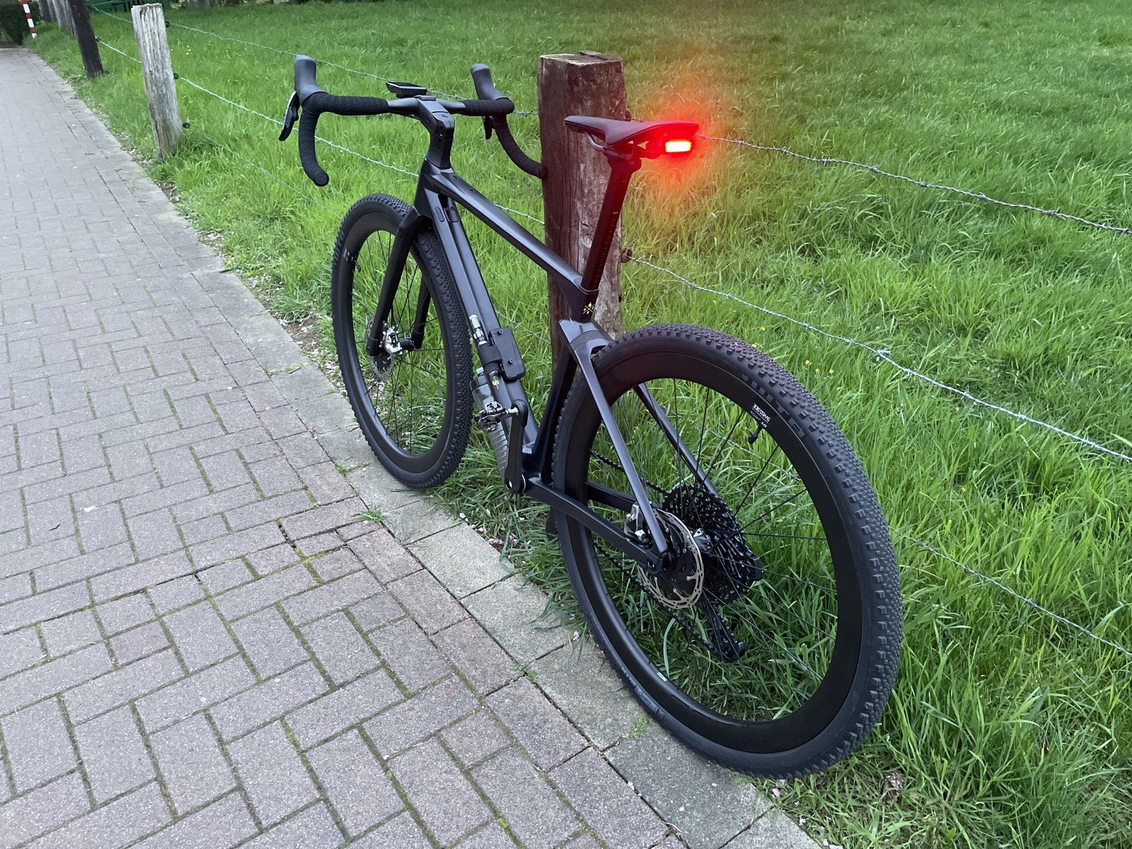

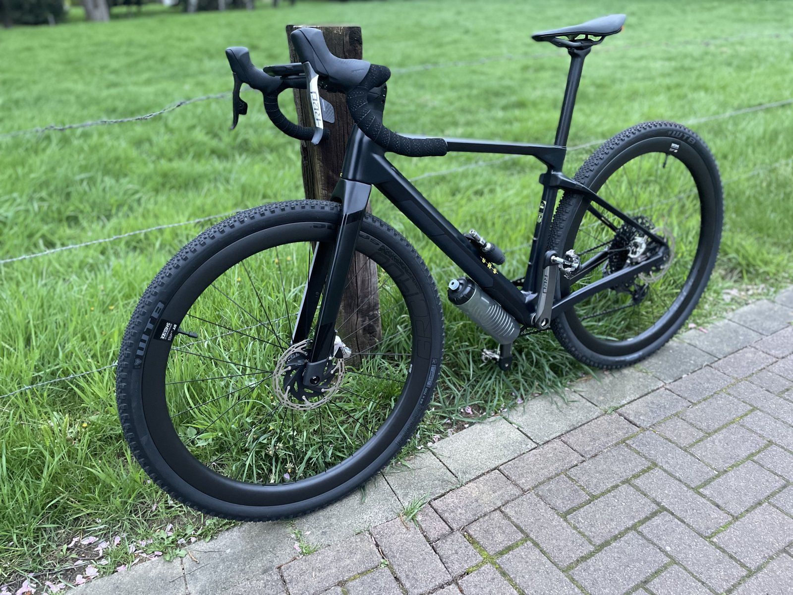

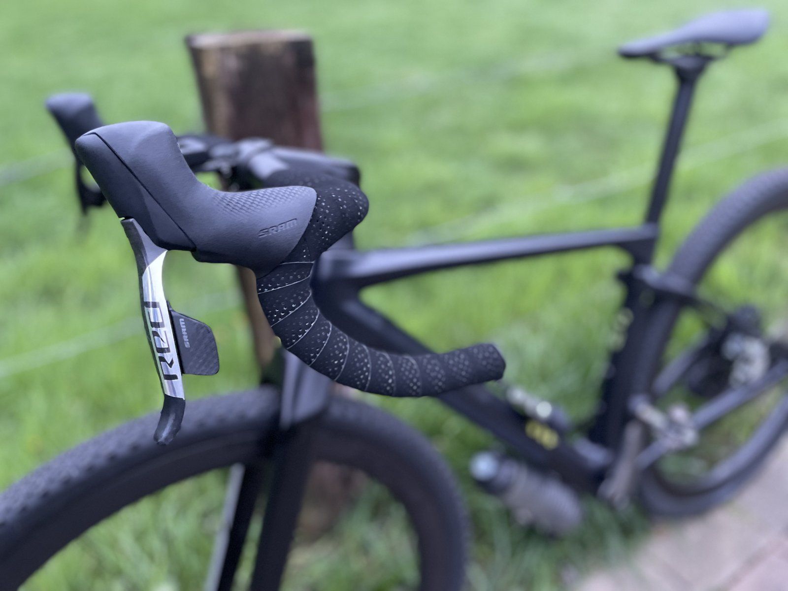

BMC URS in die Jahre gekommen, veraltete Technik, alte Red und xx1 aber dennoch sehr komfortabel und das wichtigste endlich komplett schwarz :)

Sehr hübsch. Allerdings erscheint die Position der Trinkflasche suboptimal, wenn man Durchfallerkrankungen ausschließen möchte. Da sind die Andockpunkte innerhalb des Rahmendreiecks schon besser. Oder ist die Flasche als Fender gedacht? ;)
ja ich weiss, aber habe das schon seit jahren bei jeden bike nach Möglichkeit so, es ich suboptimal, trinke oft nur nach abdrehen

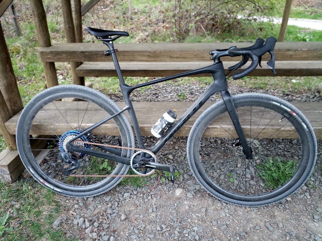

Nach einigen Jahren ausschließlich auf Rennrädern war es an der Zeit für den passenden Untersatz für gröbere Untergründe.
Basis ist ein Giant Revolt Advanced Pro 1 Größe M, das von Rival 2 x 12 auf "Mullet" umgebaut wurde; daneben wurden noch weitere Änderungen vorgenommen.
Neben den originalen Rival-Komponenten (Hebel und Bremsen) besteht der Antrieb nun aus XX1 Eagle AXS Schaltwerk, Eagle Kette, Force 1 Wide 40 Z Kurbel und e*thirteen Helix Race 9-45 Kassette.
Sattel (China Carbon mit Polsterung, 165 g), Vorbau (Giant Contact SLR Carbon, 10 cm) und Lenker (Lambda X-Wing, 36 cm) sind "Restbestände", die ehemals an anderen Rädern verbaut waren.
Hinzu kommen Tufo Gravel Thundero HD 44 mm Reifen.
Das Gewicht wird von Giant für Größe ML mit 8,12 kg angegeben, was allerdings nicht zutrifft. Mein Rad im Originalzustand kam auf 8,5 kg. Letztendlich sind daraus nach allen Änderungen theoretisch 8 kg geworden, fahrbereit inkl. Pedalen (Time Xpresso 7), Computerhalter und Flaschenhalter knapp 8,3 kg.

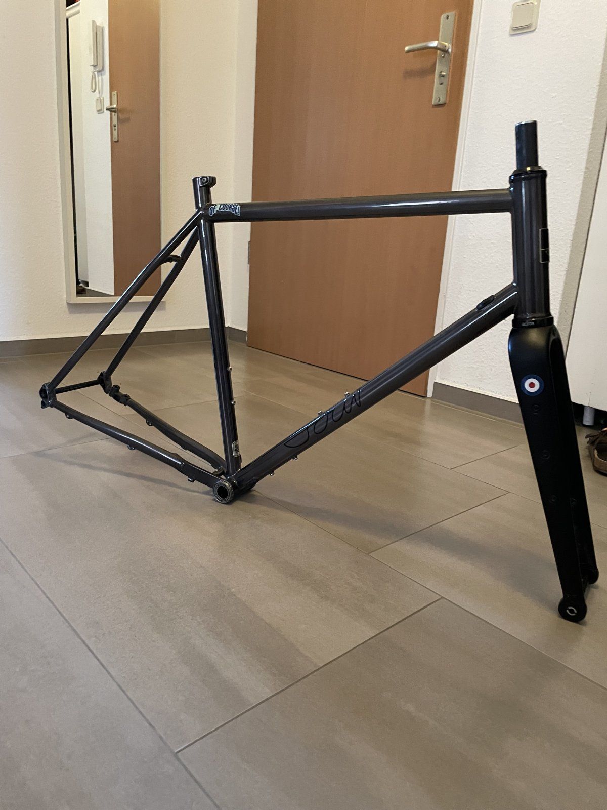

Hallo, (wenn nicht erwünscht lösche ich das wieder)
Falls jemand Interesse an einem Sour Purple Haze Rahmen mit Gabel in Größe XL hat, ich würde meinen gerne tauschen in eine L.
Leider ist er mir doch etwas groß.
Zu den Daten:
Rahmen ist eine XL
Farbe hatte ich mir in Chrom Black beschichten lassen. Bin das PH 4500km gefahren. Evt. Spielt ja jemand mit dem Gedanken.
Gerne per Mail genaueres
