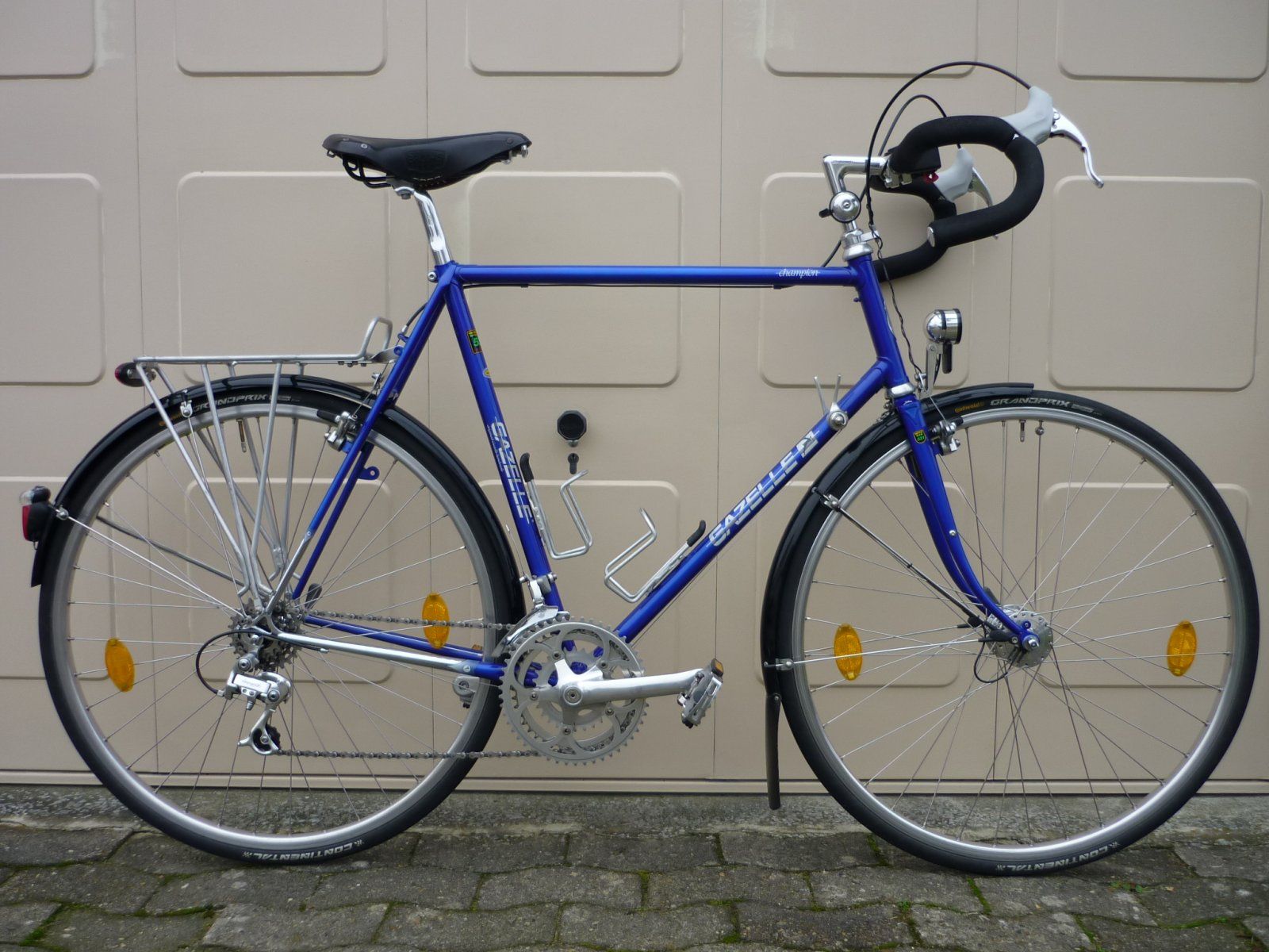

Herzeigen: ja bitte; mein Gazelle Champion Randonneur.Anhang anzeigen 725991
Den Rahmen mit Gabel habe ich 1988 neu gekauft und den Stronglight Delta Steuersatz vom Radladen einbauen lassen,weil ich
das damals noch nicht konnte. Ansonsten ist dies mein erstes selbst aufgebautes Rad. Nach einigen Umbauten und Änderungen
in den vergangenen drei Jahrzehnten der letzte und bewährte Stand:
Schaltwerk, Umwerfer, Bremsen, Kurbel,Innenlager und Schnellspanner Campagnolo Euclid;
Lenker/ Vorbau Nitto ( Technomic, 135 Randonneur) , Sattelstütze C- Record, Blackburn Gepäckträger,
Naben: Son vorne, hinten Shimano 600 Tricolor mit 5-fach Kassettenkörper. Felgen sind Alesa 917.
Der Rahmen ist mit Reynolds 531 Super Tourist Rohren gebaut und 61 cm hoch.
Das Rad eignet sich sehr gut für Urlaubsreisen mit Gepäck und auch zum Brevetfahren (komplette Serie 2019).

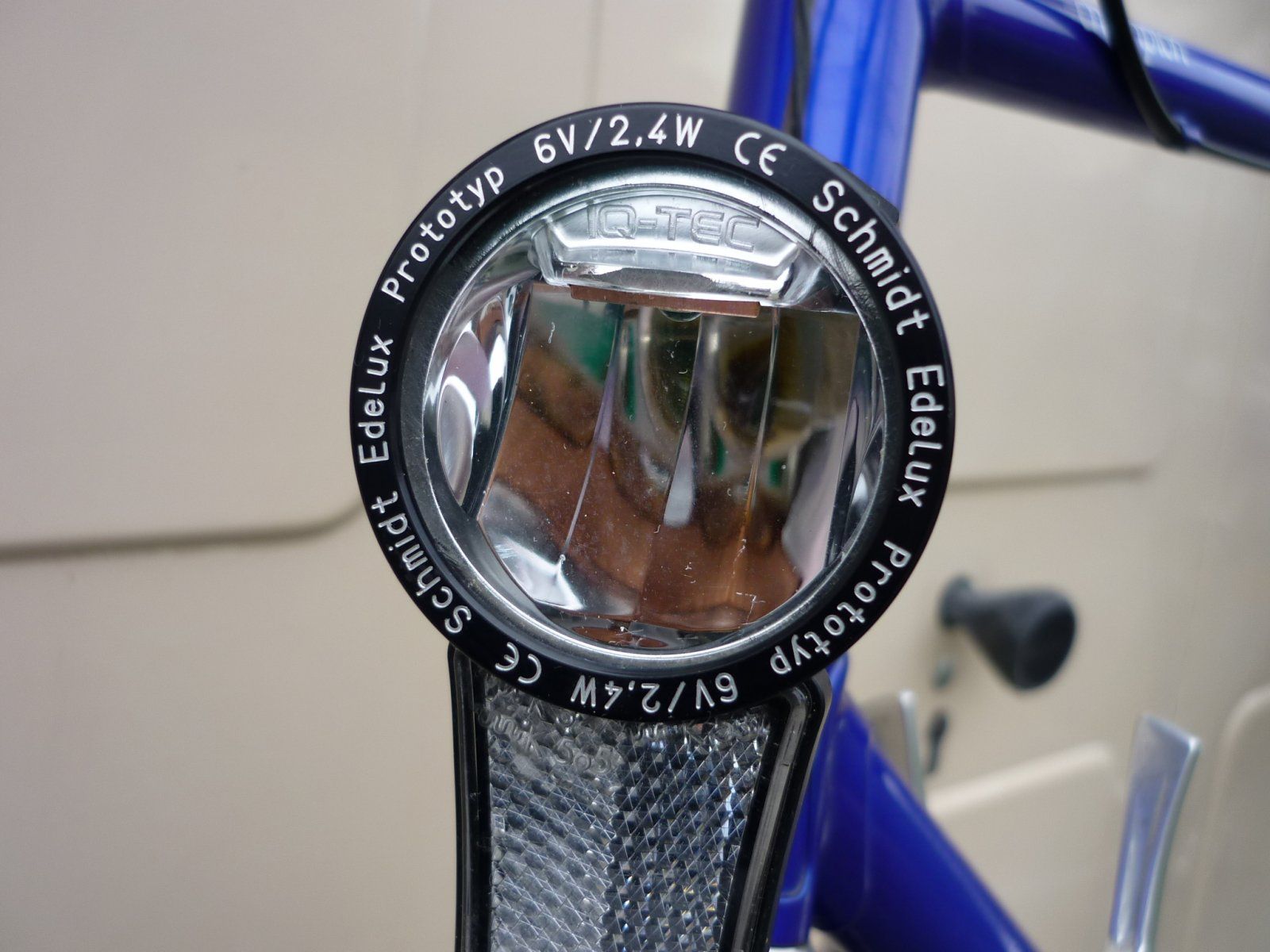

Deshalb mußte die recht neue Lichtanlage sein. Der Scheinwerfer ist aber einer der erstenAnhang anzeigen 726000
und hält immer noch.

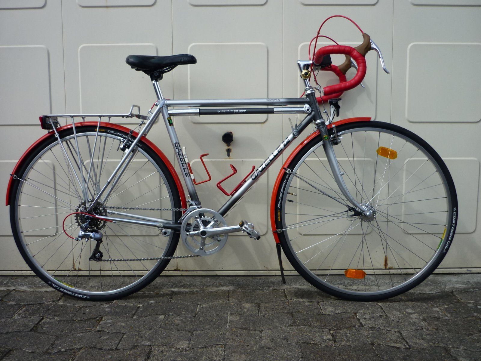

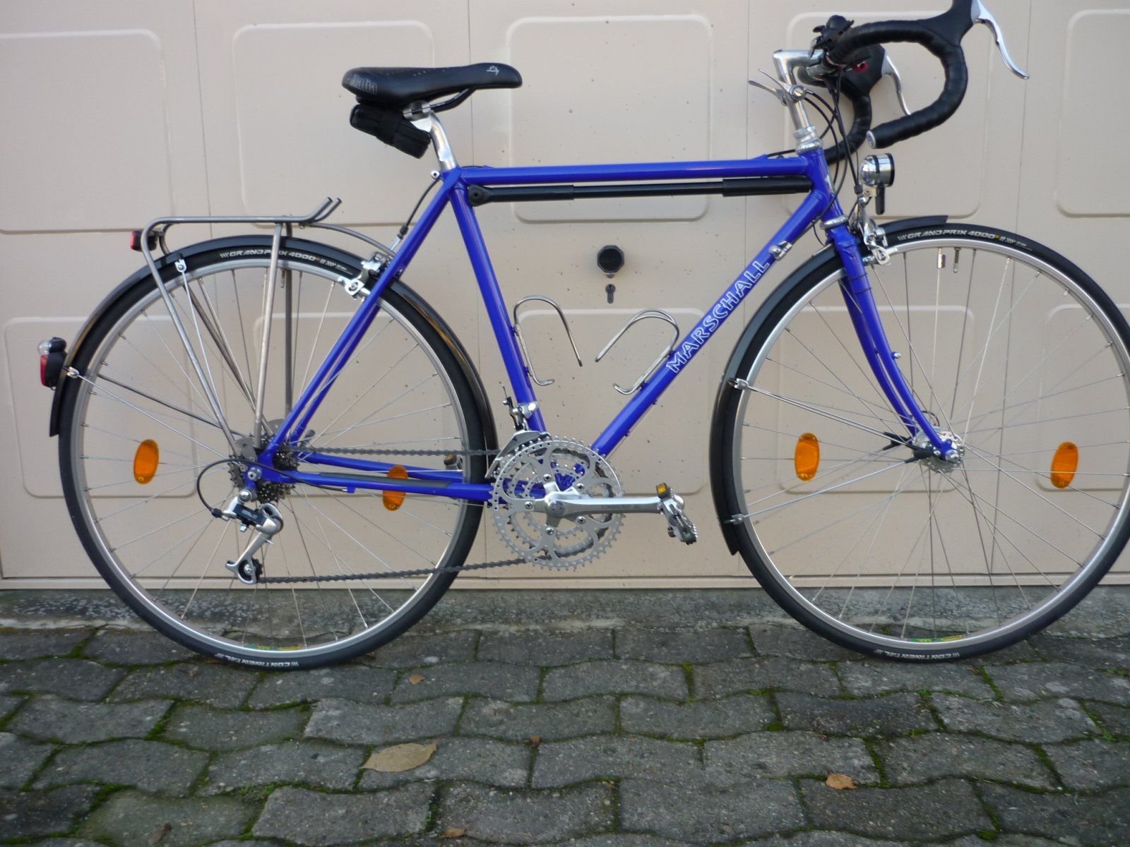

Herzeigen: ja, aber nicht sofort, erst ein wenig Erklärung. Letztes Jahr auf der Börse in Deurne steht doch glatt der gleiche Gazelle Champion
Reiseradrahmen wie meiner in der passenden Rahmenhöhe für meine Freundin. Sie ist begeisterte (Langstrecken)Radlerin und teilt meine
Vorliebe für klassische Stahlräder. Also gekauft und einen Randonneur draus gebaut. Silber mit Mausgrau ist nicht unbedingt erste
Farbwahl für eine Frau, doch ein paar rote Farbkleckse gesetzt und schon hebt es sich aus der grauen Masse heraus.
Hier also: "dem Werner seine Freundin ihre Gazelle"Anhang anzeigen 726811
ganz klassisch mit Unterrohrschalthebeln und Wäscheleinen; Schaltung zwei mal fünf.
Nachdem die ProbefahrtAnhang anzeigen 726827
zufriedenstellend verlaufen war, hat sich das Rad auch auf der Brevetserie 2019 bewährt. Die haben wir natürlich im Herkunftsland
der Gazellen absolviert. Eines der Boekelo-Brevets führte sogar durch Dieren ("guckt mal Gazellen; hier kommt ihr her").
Ihr Kommentar: fährt genauso gut wie meine ErstrandonneuseAnhang anzeigen 726845
Was mich spontan irritiert, ist der umgedrehte Kloben. Zumal beim blauen Rad 'ne Stütze mit ein wenig Versatz drin ist.
Das ist leider nötig, da der kleine Rahmen den gleichen flachen Sitzrohrwinkel hat wie mein großer blauer. Um auf die gleiche
Sitzgeometrie zu kommen wie bei ihrem Marschall Maßrahmen musste ich so den Sattel nach vorn verlegen. Daß es nicht sehr
elegant aussieht, ist mir klar, das Rad hätte sicher eine schöne Patentstütze verdient. Ich musste aber so das zu lange
Oberrohr "kürzersägen".
Die gleiche kurze Chorus Stütze in 27.2 hätte ich sogar gehabt, wäre aber noch zu lang geworden.

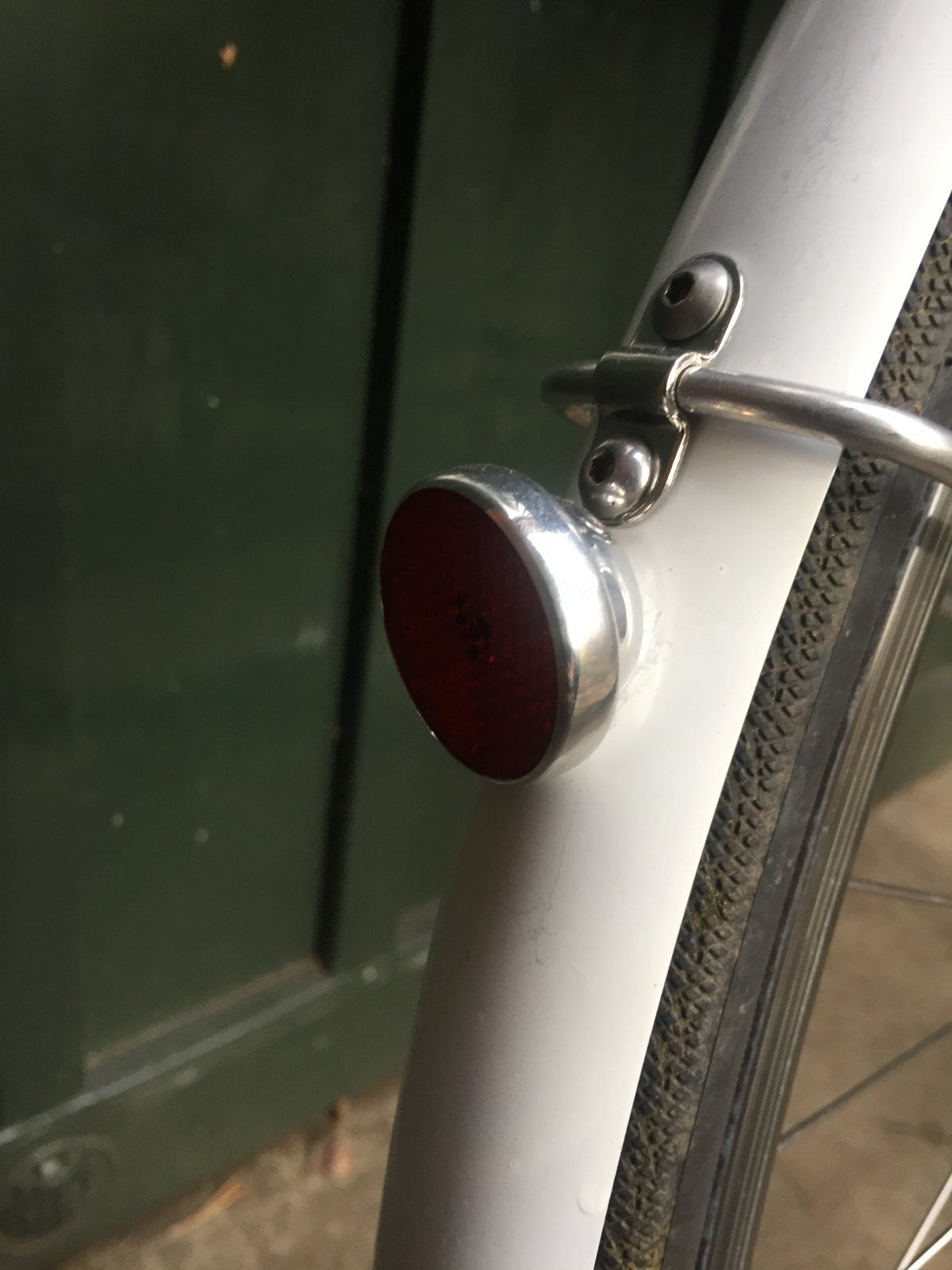

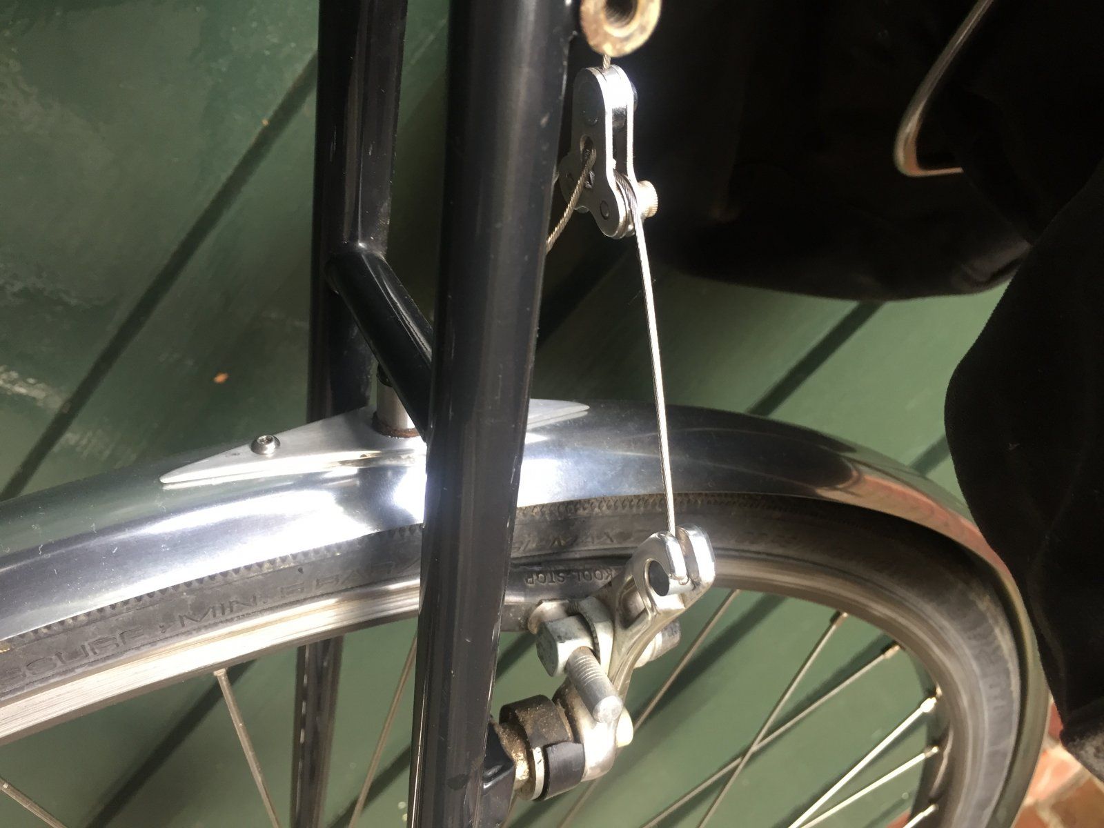

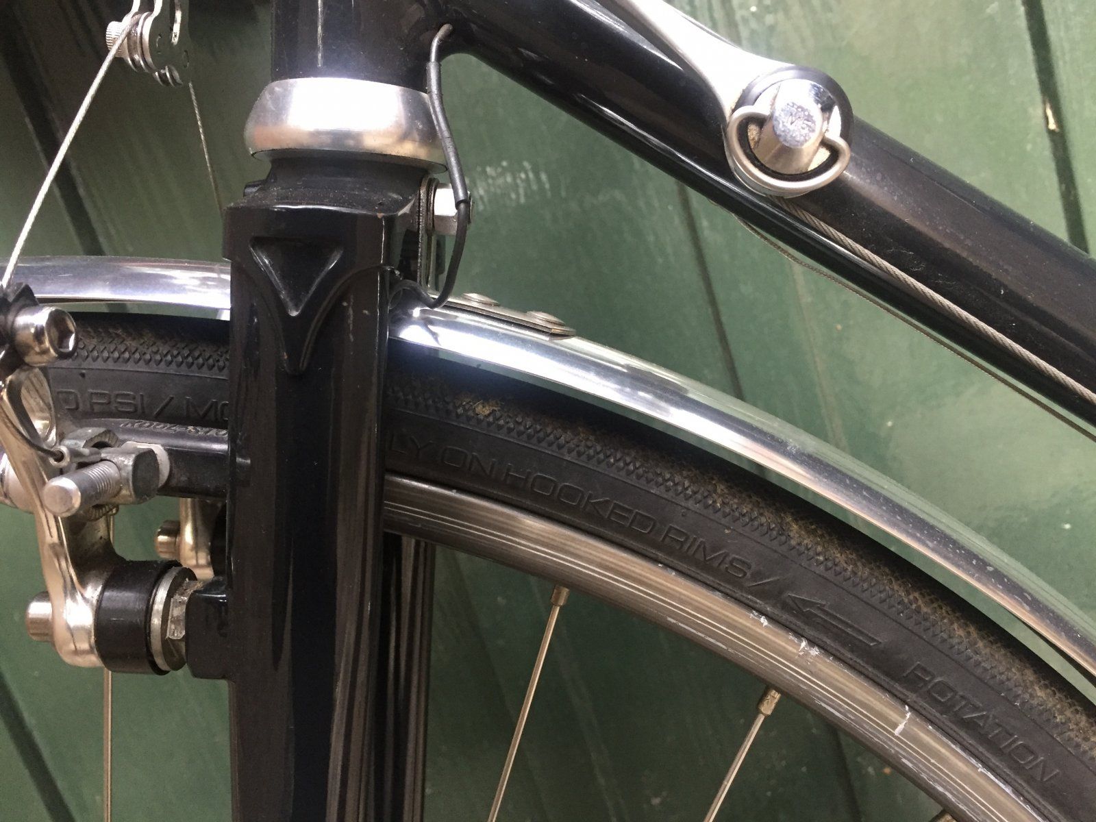

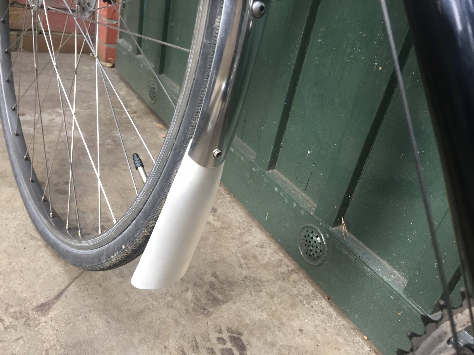

Der Schutzblechumbau am Berthoud ist soweit durch - Details sind sicher noch zu korrigieren - das vordere Schutzblech ist insgesamt zu kurz.
Danke nochmal an @HeikoS69 für den Reflektor aus dem Land der aufgehenden Sonne!

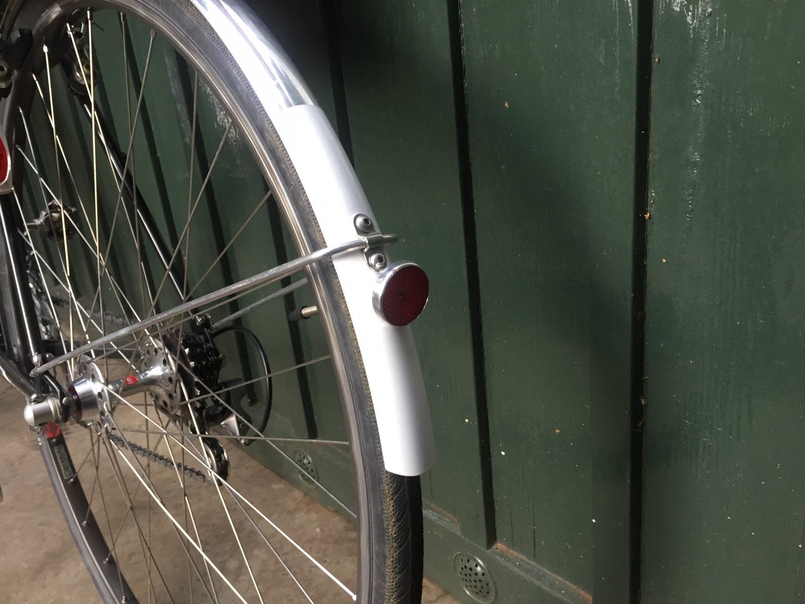

Die Aluverstärkung an der Sitzstrebenbrücke ist ein Eigenbau, war ursprünglich am Holzblech vorn montiert, macht aber auch hier eine gute Figur.

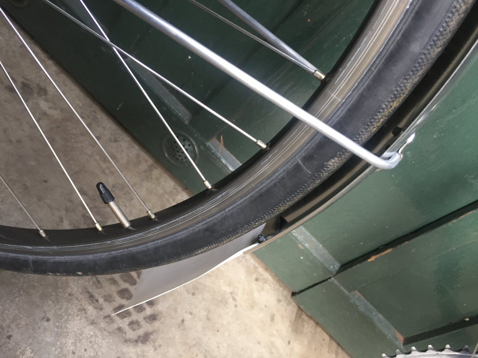

Die Anpassung des hinteren Bleches an den Reifen wurde mit Alu-Rohrabschnitten (10mm Durchmesser) realisiert.
Der Spritzlappen ist erstmal grob gebastelt, mal sehn, wie er sich schlägt. Das hintere Schutzblechende wurde mit 3M Vlies aufgerauht, massiv entfettet und simpel mit der Spraydose weiß gemacht.
Die Strebenbefestigungen (5mm Alustreben, die dicken) sind auf M5 Inbus mit 3mm Kopf umgebaut - will auf Tour keinen Schraubendreher mitschleppen.
Ein Umbau wird noch passieren - habe endlich die langgesuchen DIA-COMPE NGC 982 ergattert, (die mit der Exzenterverstellung)!
Ich werde dann berichten und Fotos einstellen.
