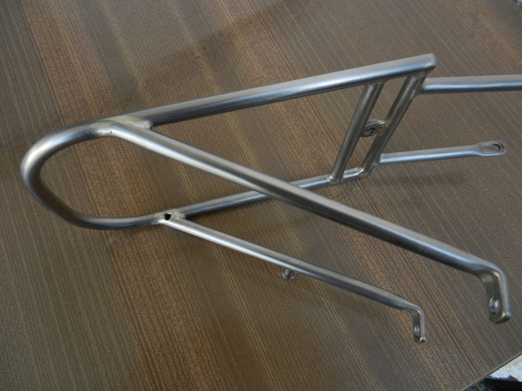

Tubus Cargo aus den 90ern. "Damals" musste man die obere Befestigung aus Alu-Stangen noch in Form biegen. Bei Dir sieht das Ergebnis sogar noch elegant aus, auf jeden Fall gut gemacht. Heutzutage muss man nix mehr biegen, alles mit verstellbaren Schienen / Verschraubungen, einfach, sieht aber immer schlecht aus, weil die Befestigungsschienen eben immer schräg stehen, und damit irgendwie "falsch", für mein Empfinden.
Stimmt, der könnte passen. Die Befestigung ist bei dem Alten wesentlich schöner gelöst als bei dem Neuen.
Beim Leichtbaumodell Fly muss man auch heute noch biegen :)

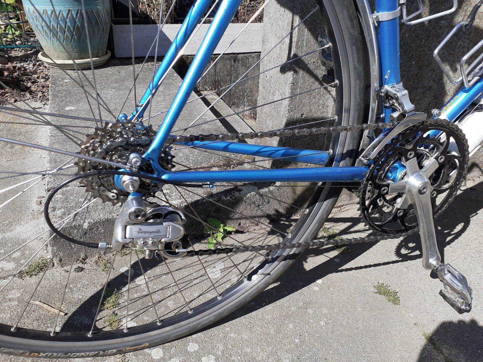

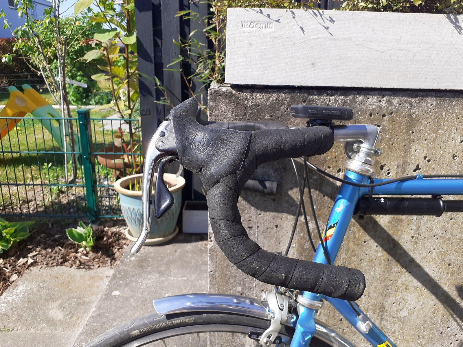

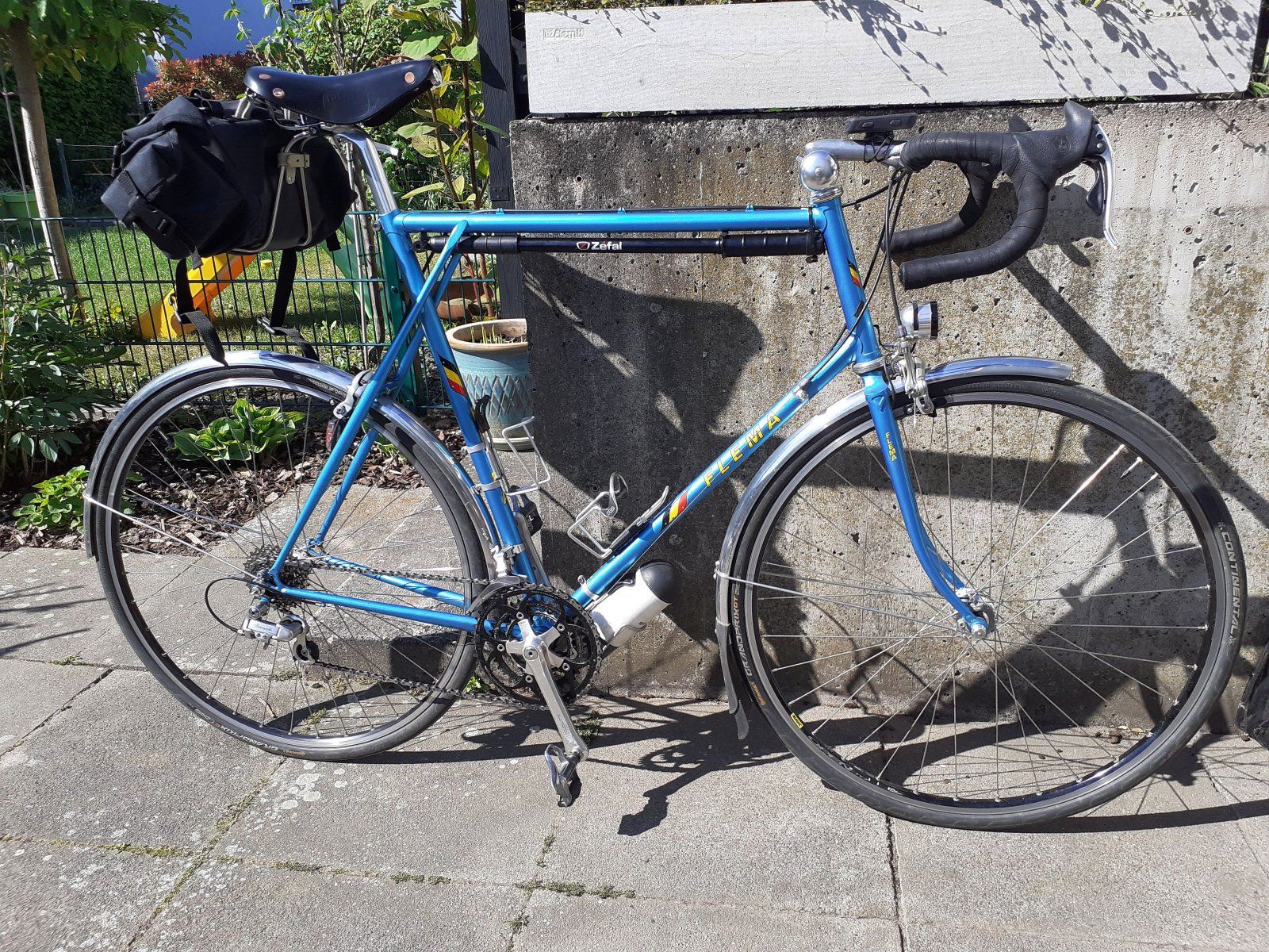

Anlass für den x-ten Flema-Umbau (ich zähle schon gar nicht mehr mit), war, dass ich per Zufall in den Besitz von Mirage 8-fach Ergos kam.
Nun bin tatsächlich noch nie Ergos gefahren, die zu montieren wurde dann durch diesen Post von @neongruen befeuert:
https://www.rennrad-news.de/forum/threads/unterwegs-mit-dem-klassiker.67822/post-4678468Das wollte ich mal wissen, wie sich das ohne die Shim*no-Senke fährt.
Zuvor hatte ich noch viel Widersprüchliches im Forum nachgelesen, ob das mit Shim*no-Kassette ordentlich funktioniert. Dass das mit den Ritzelabständen von 7-fach passt aber auch.
Herausgekommen ist eine vogelwilde Kombi aus 600er Dreifachkurbel und Umwerfer, TA-KBs, Athena-SW und SRA*-Kette.
Fazit nach einigen Fahrten, Kettenwechseln und Einstellerei: funktioniert einwandfrei, schaltet weich, die Kette läuft blitzsauber auf den Ritzeln.
Und den linearen Übergang an den Ergos empfinde ich an diesem Rad mit diesem Lenker mit zunehmender Fahrtdauer als sehr angenehm. Ein deutliches Plus an Komfort, die Dinger greifen sich mit meiner eher kleinen Händen wunderbar.
Nur wird das Rad mit jeder Veränderung schwerer und schwerer und schwerer...
Und entfernt jetzt vorne weiter von klassisch und hinten mit dem Idéale wird's klassischer. Wobei der auch eigentlich gar nicht zu dem Rahmen passt, aber einmal draufgesessen will ich das nicht mehr missen. Das Alter!
"Struwwelich" hat das Rad hier mal jemand genannt. Hat sich nicht geändert, die Friseursalons haben ja auch zu.
https://www.rennrad-news.de/forum/threads/unterwegs-mit-dem-klassiker.67822/post-4678468Das wollte ich mal wissen, wie sich das ohne die Shimano *-Senke fährt.
Zuvor hatte ich noch viel Widersprüchliches im Forum nachgelesen, ob das mit Shimano *-Kassette ordentlich funktioniert. Dass das mit den Ritzelabständen von 7-fach passt aber auch.
Herausgekommen ist eine vogelwilde Kombi aus 600er Dreifachkurbel und Umwerfer, TA-KBs, Athena-SW und SRAM *-Kette.
To be continued.

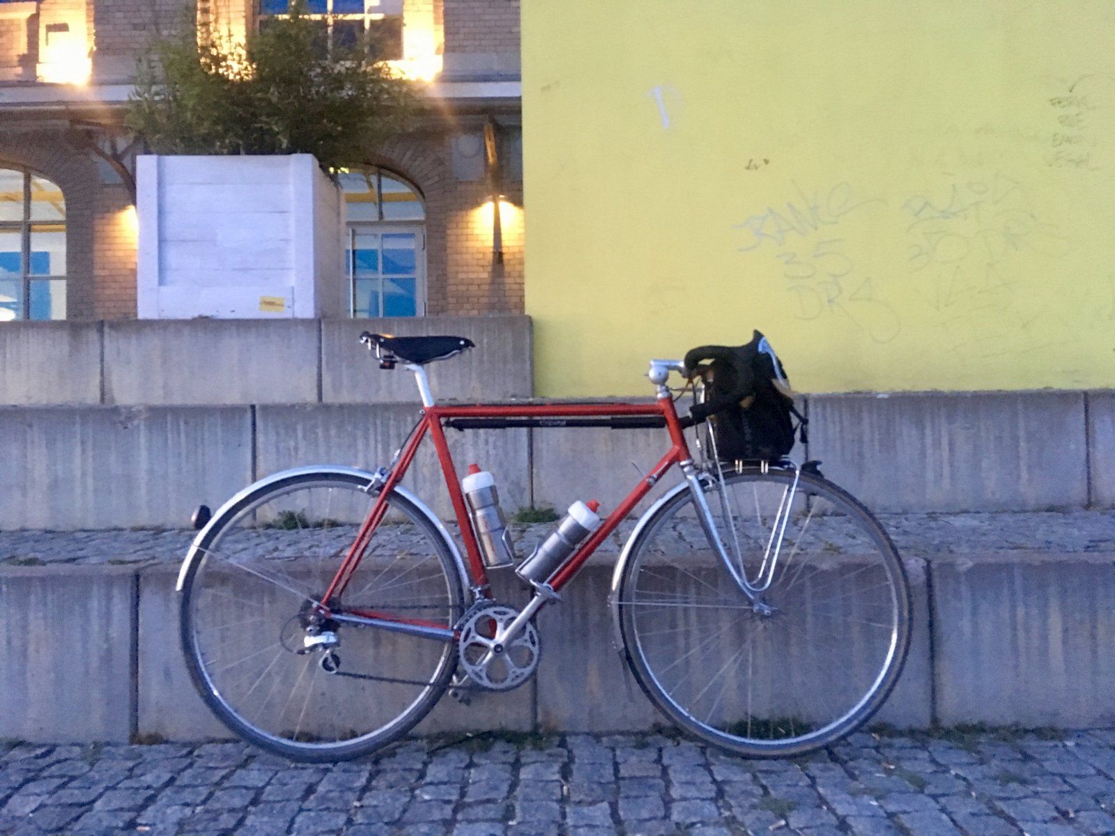

Es ist schon einige Jahre her dass ich in der Bucht eine Didier Louis Randonneuse fand. Das Rad verstaubte einige Jahre bei mir und jetzt hab ich endlich entschiedne wie ich es mir aufbauen möchte. Aber zum Anfang erst der Originalzustand:
Ich plane jetzt einen Umbau auf Sachs New Success mit normale Schalthebel. Die Laufräder bleiben dran. Einen Union Walzendynamo hab ich noch in NOS, der wird aber einen modernen LED Scheinwerfer bedienen. Gefahren soll das Didider Louis ja. Und am besten bei einige 200-er Brevets.

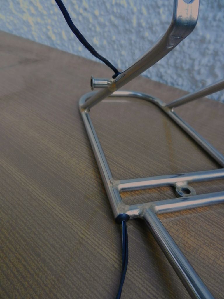

Letzte Baustellen: aufbau SON vorderrad mit BUMM beleuchtung ( soll der vorderträger angebohrt werden für interne verlegung?)
Und die Entscheidung ob Hinterbau aufgeweitet wird oder suche nach nosiger HR nabe in 126?

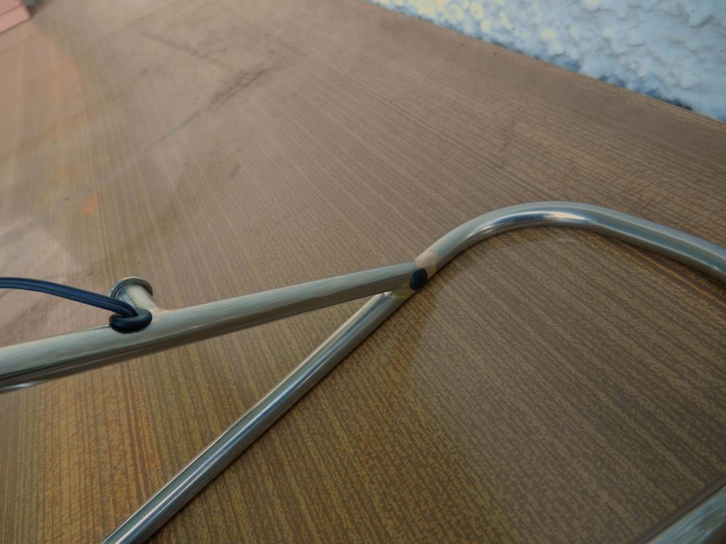

Den Träger sollst du nur bohren, wenn es ein durchgängiges Rohr gibt, in dem das Kabel durchlaufen kann.

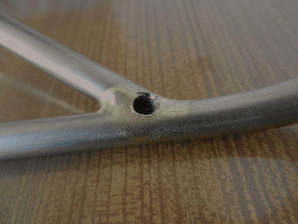

Es gibt u.U. auch eine Möglichkeit, bei aufgelöteten Rohren Kabel zu legen, aber das klappt nicht immer.
Hier z.B.:
mitten in die gelötete Verbindung gebohrt und damit die Randung des Rohrs angebohrt...
... Kabel durchgefädelt und Stöpsel drauf.
Wenn der Träger aus Rohr ist, dann würde ich das auf jeden Fall machen, damit das Kabel geschützt ist.
Bei Trägern aus Alustangen muss das Kabel indes irgendwo frei verlaufen, nicht an einer der Streben entlang, damit dort die Taschen angehängt werden können, ohne dass das Kabel stört, also keine so elegante Variante, da ist Rohr besser.
Wenn der Hinterbau original schon 126 mm hat, dann würde ich ihn auf 130 aufweiten und eine 130er Nabe verwenden. Nicht, dass 126 schlecht wäre, aber das ist seit 30 Jahren kein Standard mehr und da werden Naben und Kassetten lanxam knapper. Mit 130 findest du sicher noch lange passende Kassetten, auch wenn du die Schaltung umbauen solltest.
