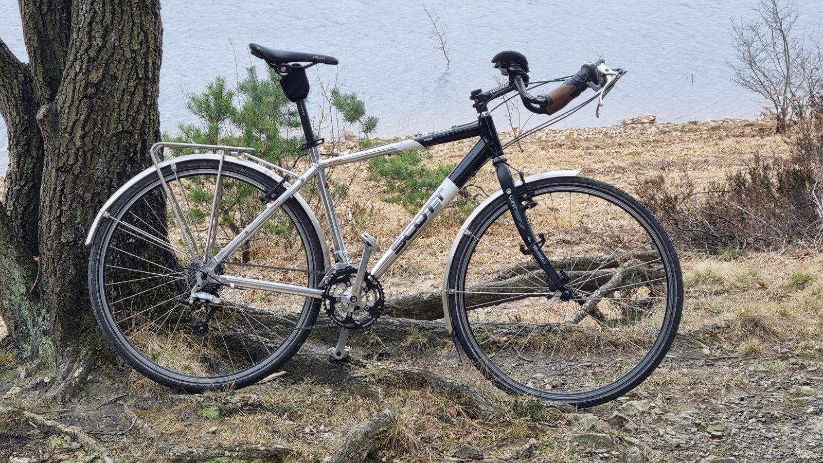

Ich weiß nicht, in welche Schublade ich mit diesem Gerät gehöre.
So richtig Klassisch ist das nicht, wenn auch über 20 Jahre alt.
Anwendung: Reiserad
Ziel: Trans-Dinarica
https://www.transdinarica.com/
(Bild von der transdinarica Homepage)
Am 20. April geht es in Villach los.
4 Wochen.
Mal sehen, wie viel der 4500 km Strecke wir schaffen, ohne uns ein Bein auszureißen.
Wir rechnen mit ~25% nicht asphaltierten Straßen.
Deshalb möchte ich 40 mm Reifen montieren.
Bei meinem Guylaine sind 32er drin.
35er gehen so grade noch durch Gabel und Hinterbau.
Daher habe ich mich nach etwas anderem umgesehen.
Moderne Gravel wollte ich nicht.
So'n altes Hybrid ATB als Basis kam da gerade recht.
Eine BySchulz Sattelstütte, meinen Ergon Lieblingssattel, die Lenkerkombi von Paris Brest, ein Tubus Fly für hinten und Ortlieb Fork Packs an die Gabel.
Hier sind noch die Reifen vom Kaufzustand drauf. Jetzt noch ein Satz Schwalbe G One Speed in 40-622, Flaschenhalter und Batterielicht und es kann los gehen...

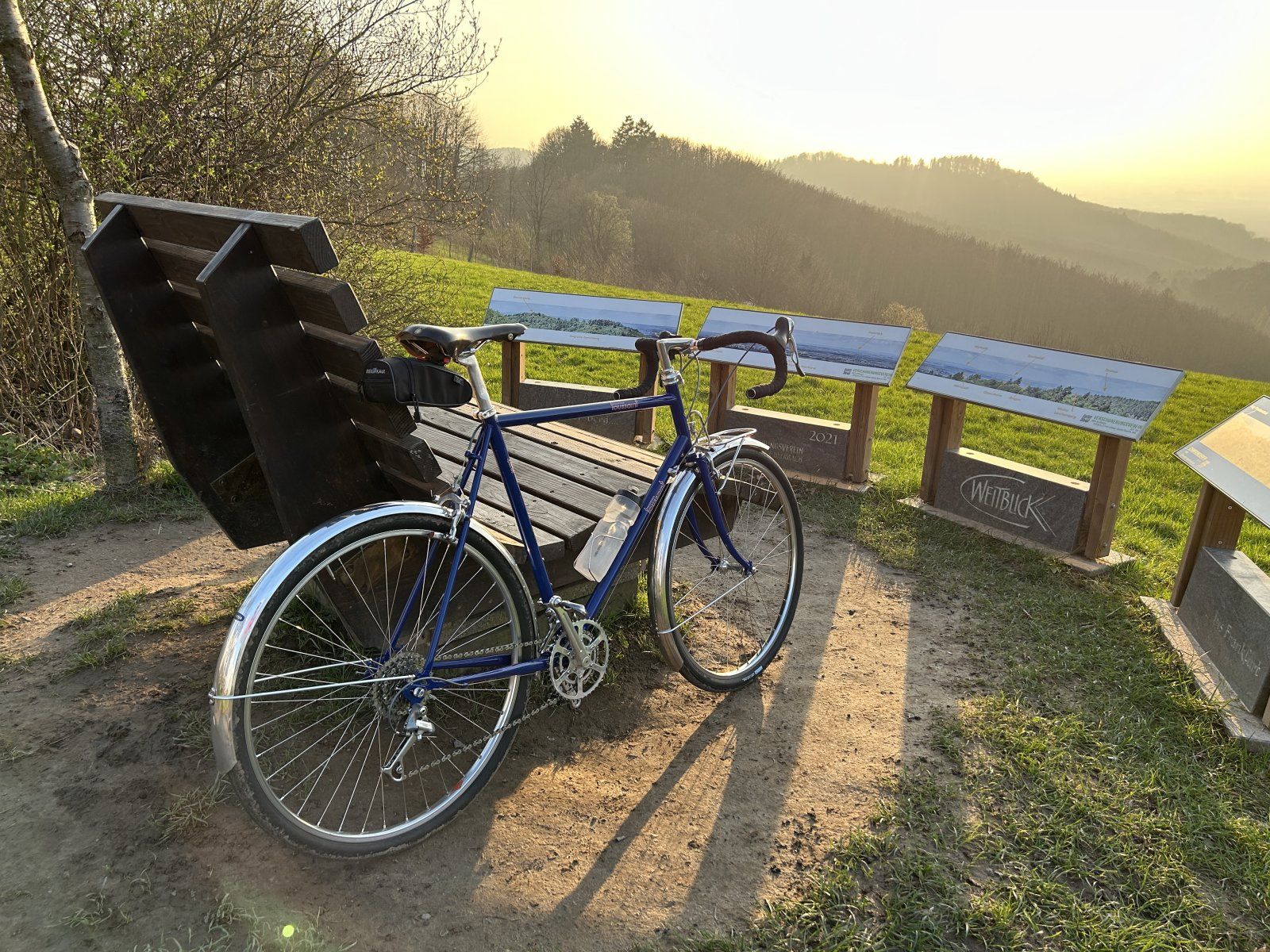

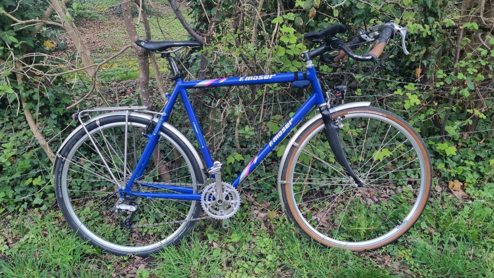

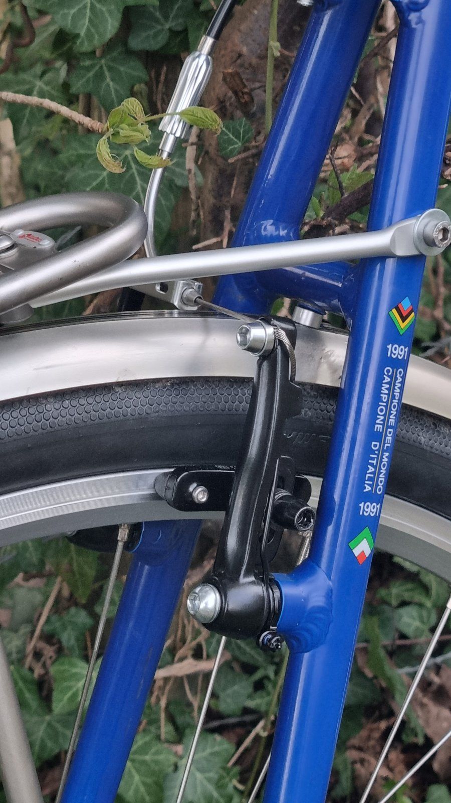

So,
Nach ein paar Probefahrten habe ich dann doch noch umgesattelt.
Das weiter vorn vorgestellte Scott ATB wurde ersetzt durch ein F. Moser.
Mein erstes italienisches Pferd im Stall.
Allerdings komplett ohne italienische Komponenten.
Ich will ja 'was Zuverlässiges haben.
Passt mir besser als das Scott & lenkt schöner ein.

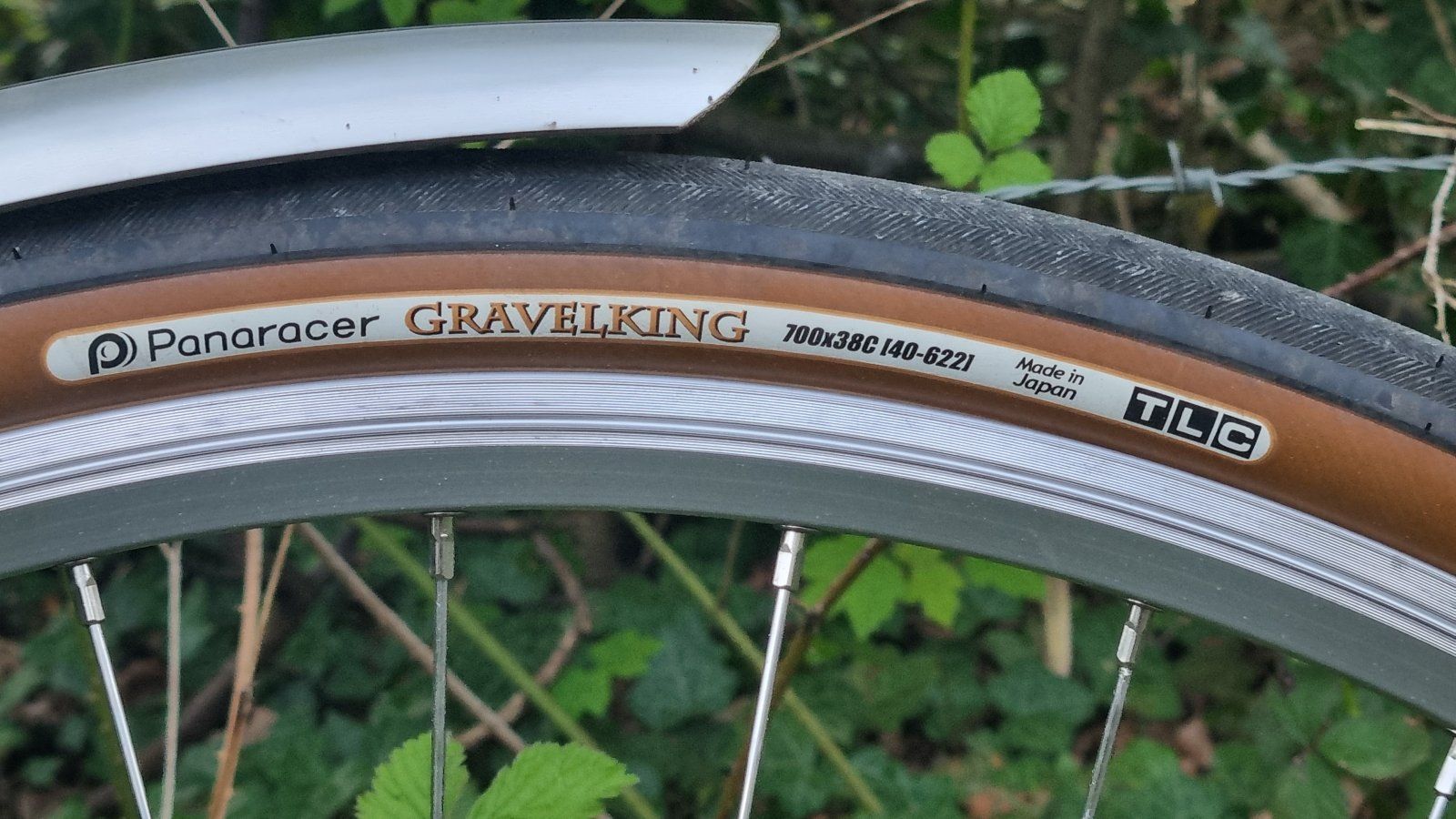

Sieht mit waagerechtem Oberrohr trotz Alu mit CFK Gabel auch klassischer aus - und trotzdem gehen 40-622-er Reifen auf 19c Felgen rein.
Oberrohr & Unterrohr Hydroforming Hochoval auf Queroval.
Bilder von der ersten Einstellungsfahrt...

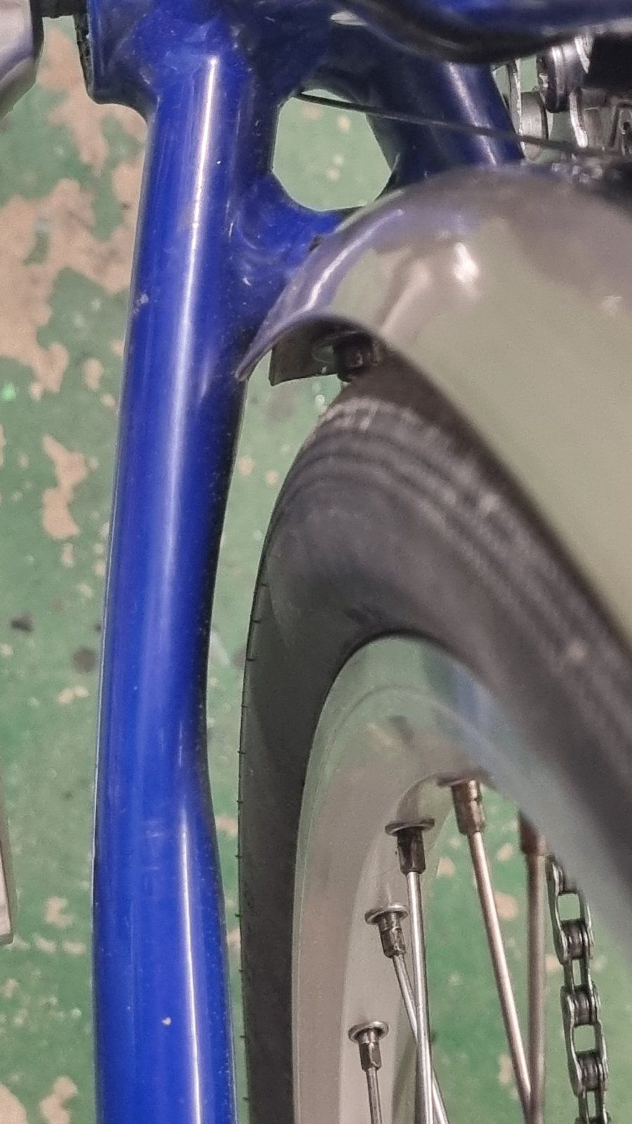

Platz ist reichlich vorhanden. Da brauch ich kein 650B für "Demi-Ballon"...

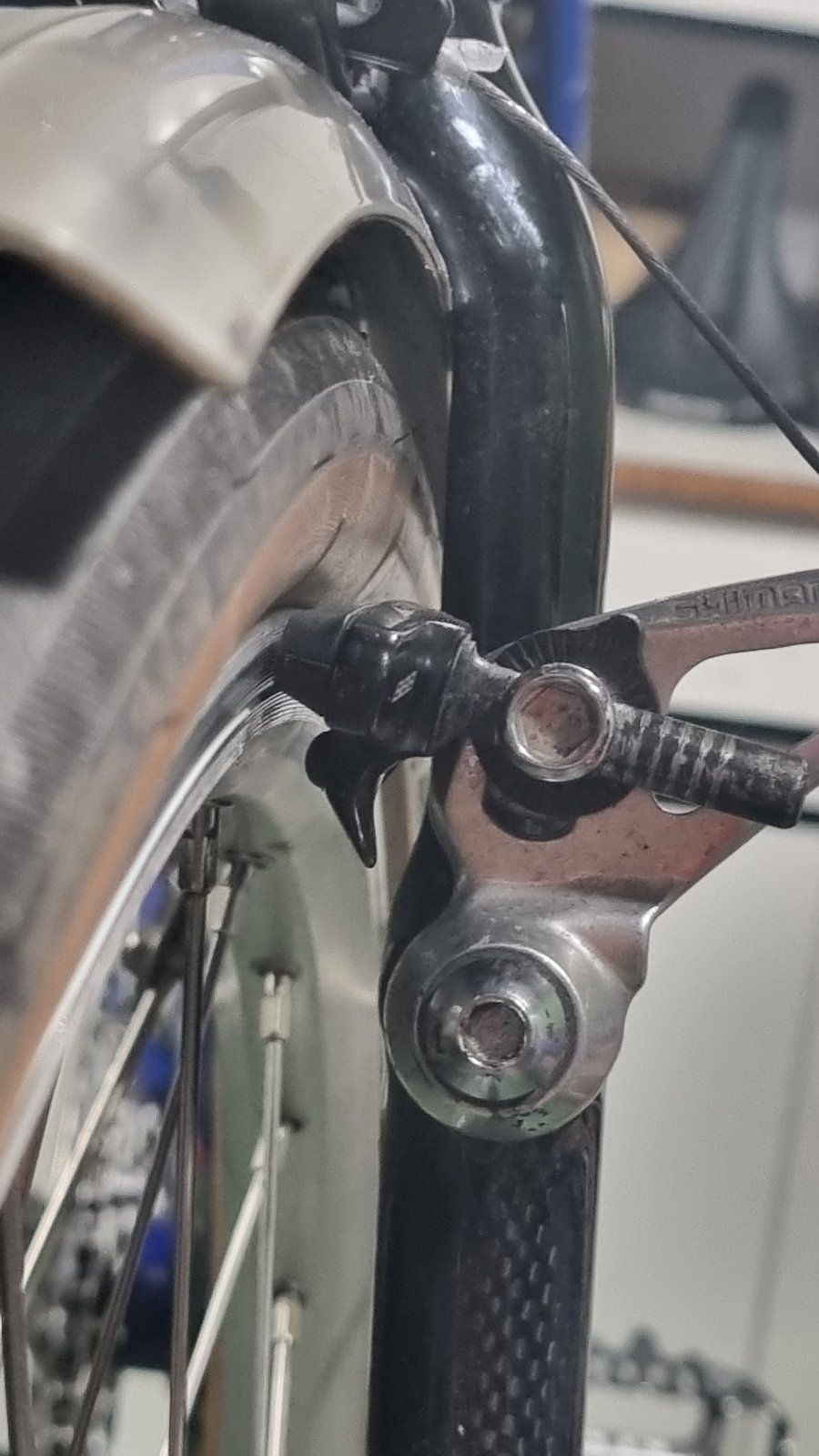

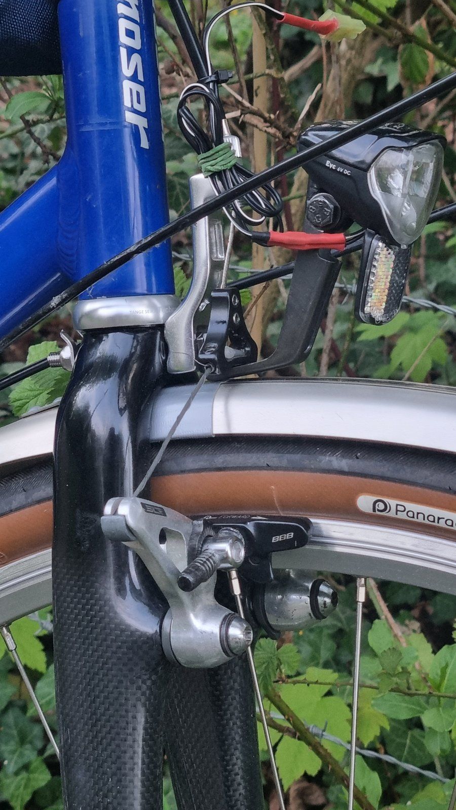

Bremsbeläge muss ich auch nochmal nachjustieren.
Dann noch Flaschenhalter dran, SPD Pedale, meine Lieblings Cane Creek Thudbuster ST Sattelstütze und die Kiste ist fertich...
Und das H-Kennzeichen bekomme ich bei dem Jahrgang mittlerweile auch...

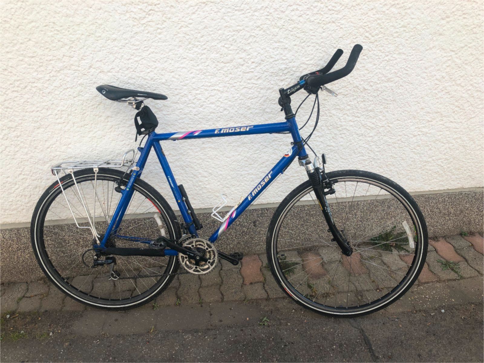

Hier der Zustand beim Kauf:
Ich hatte es definitiv nur auf den Rahmen abgesehen (und den Sattel), wohlwissend dass ich noch die 1-Zoll CFK Gabel mit Cantibrems-Sockeln für Ahead-System passend dazu im Keller liegen hatte...
Interessant, vorne Canti, hinten V-Brake...hätte ich intuitiv andersherum gemacht (und denke für ein Projekt genau in die Richtung).
Was ist der Grund für Deine Wahl, Modulation?

Interessante Teile-Auswahl, wie fast immer bei dir (obwohl es diesmal schon fast nach Resteverwertung aussieht). Aber 2 so unterschiedliche Bremsen (Canti vs. V-Brake)?
Neee, hinten stehen die Sockel weit auseinander, da passte die zunächst montierte Cantibremse nicht gut.
Vorn stehen die Sockel ganz eng.
Und dann auch noch die breite Felge.
Da passte die zunächst montierte Mini-V gar nicht. Auch nicht mit Slimline Belägen.
Also habe ich meinen ursprünglichen Plan geändert und getauscht...

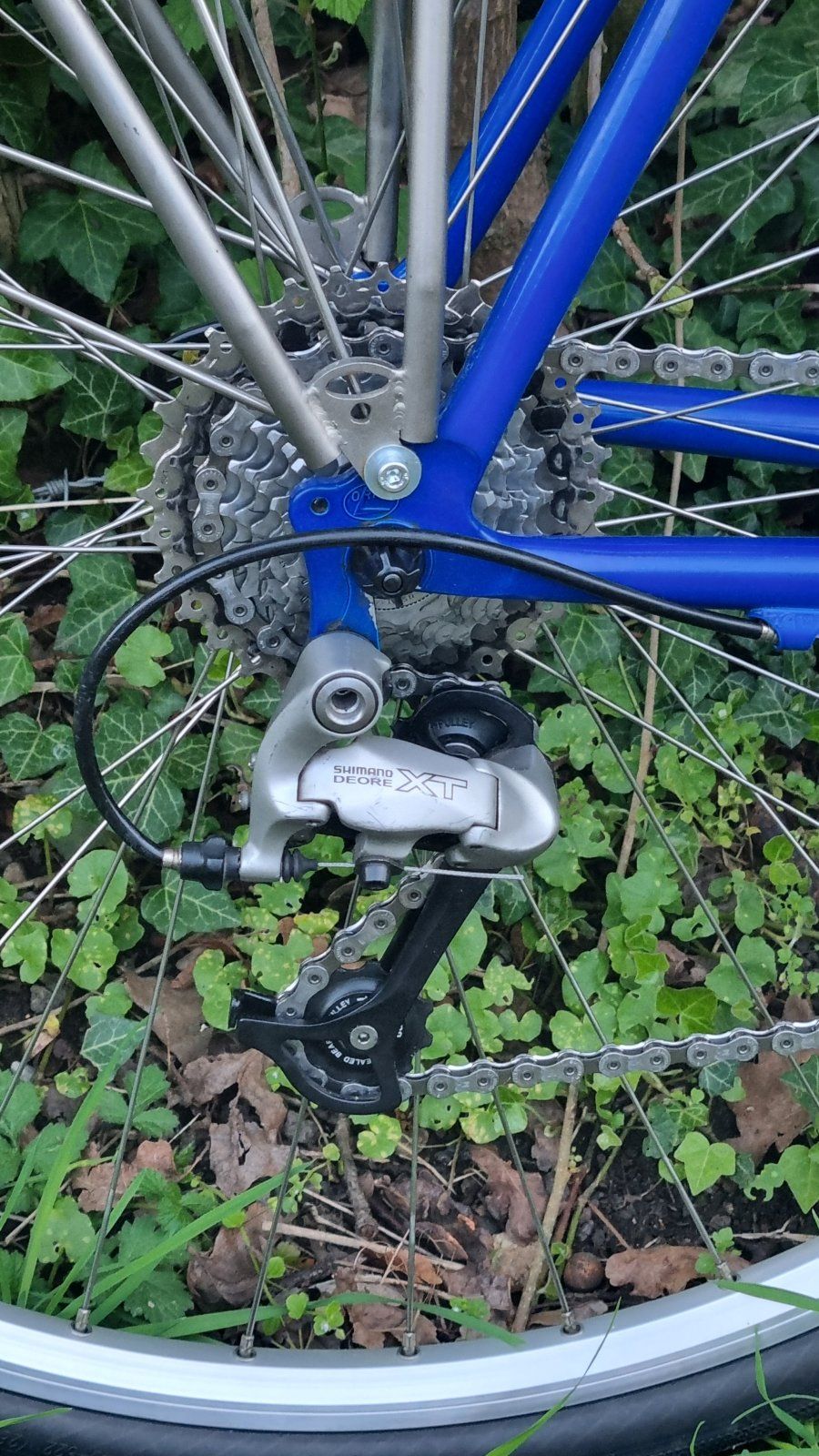

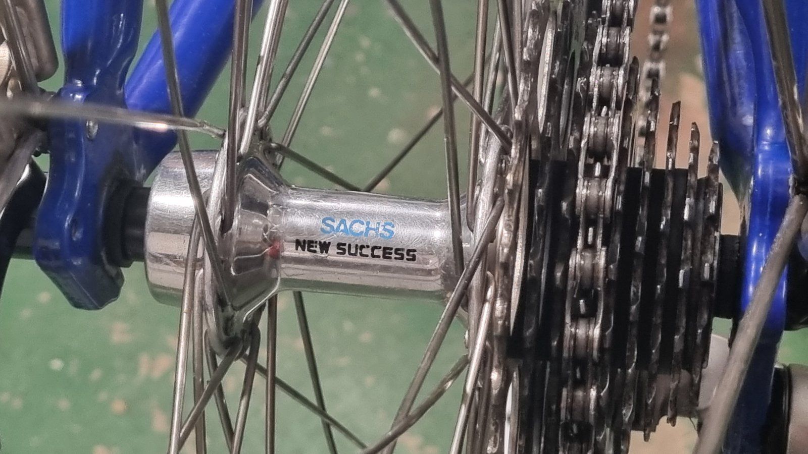

Resteverwertung ist das definitiv nicht.
Die Laufräder habe ich extra dafür genau so gebaut.
Mit haltbaren silbernen Naben & silbern eloxierten 19c Felgen.

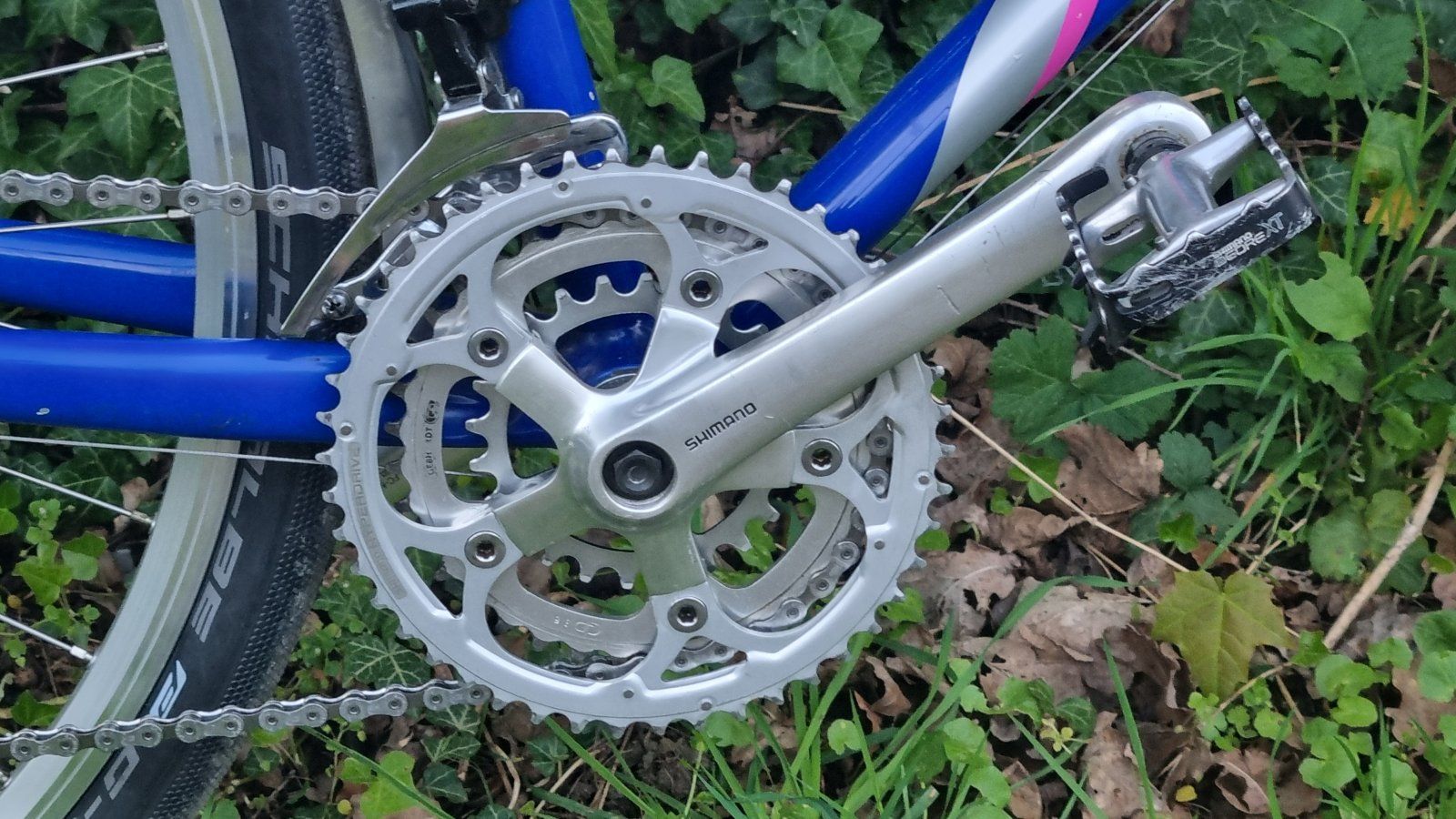

Auch den Antrieb habe ich mit voller Absicht genau so zusammengestellt.
Fein abgestuftes frei zusammengestelltes 9-fach Ritzelpaket (was es in dieser Wunsch-Abstufung nicht zu kaufen gibt) und ein silbernes Tretlager mit relativ schmalem Q-Faktor absichtlich auf einer (theoretisch zu schmalen) 113-er Welle mit einer (für mich) hochgebirgstauglichen Abstufung für die Transdinarica...
https://www.instagram.com/transdinarica/?hl=de
Und die Lenkerkombi habe ich genau so bei Paris-Brest-Paris gefahren und bin gut damit klargekommen.
Also ist es nur logisch, dass ich das genau so auf ein Reiserad drauf baue, mit dem ich 4 Wochen am Stück unterwegs sein will.
Dann noch einen Tubus Fly in Edelstahl und silberne SKS Bleche in Wunschbreite...
Das einzige, wo ich entgegen meinem ursprünglichen Plan improvisiert habe, das sind die Bremsen - aus vorstehend genannten Gründen.
Und der Umwerfer passt halt perfekt für den Durchmesser von 46-48 Z Kettenrädern und 31,8 mm Klemmdurchmesser.
