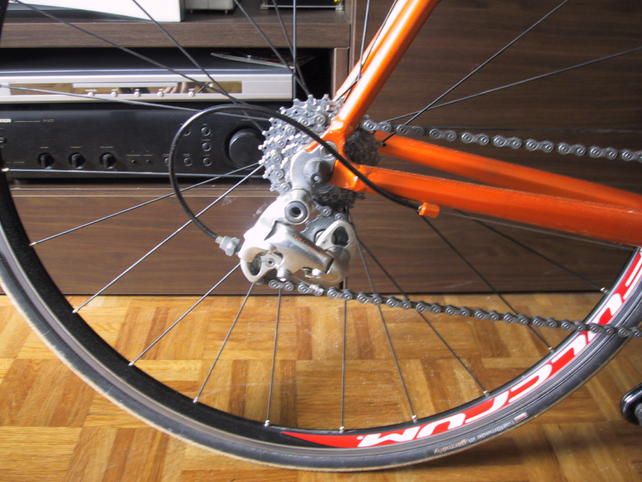

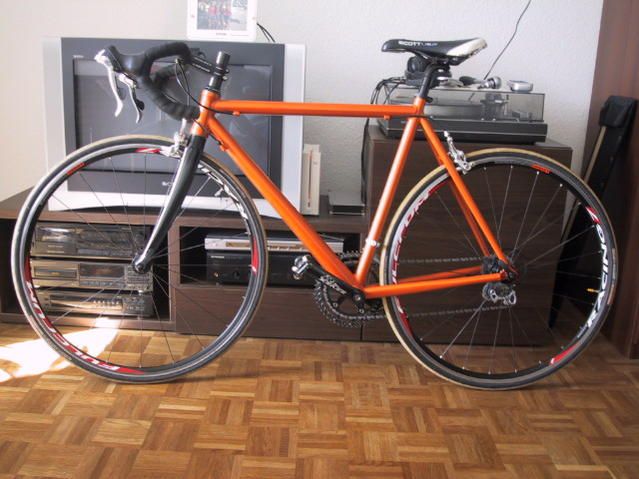

Hallo zusammen!
Bin neu hier und wollte euch mein neues Rad vorstellen.
Nachdem mein altes Rennrad als Ersatzteilträger mißbraucht wurde, erst hat man mir meine uralten DuraAce Hakenpedale und später die alten 105 Bremsen geklaut hat, hab ich mir ein neues Rad aufgebaut.
Der Rahmen ist von Kinesis und wurde von einem Freund von mit lackiert. Die Gabel ist irgendwas aus China. Schaltung und Bremsen sind Ultegra 6500 die ich günstig auf Ebay erstanden hab.
Gruß
Hermann

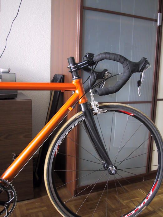

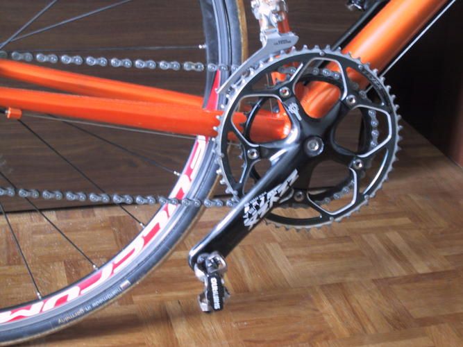

Kette scheint auch etwas lang.
Den Gabelschaft kann man mit einer Metallsäge kürzen. Wo hastn die Kurbel her ? Der Hersteller wird normaler Weise bei den Corratec Bikes verbaut, und hat einen zweifelhaften Ruf. Die LRS z.b. taugen wohl garnix.
Achja, den Lenker würde ich auch etwas nach oben drehen, die STI's nat. auch. Die Spacer könnten theoretisch auch raus, ist doch eh kaum Überhöhung.
AW: Zeigt her Eure Selbstaufbauten - Selbstbau-Forum!!!
Die Kette ist zu lang. Kommt aber bald eh ne neue.
Die Kurbel hab ich zusammen mit der Shimanogruppe ersteigert.
Den Gabelschaft wird noch gekürzt.
Der LRS war noch an meiner alten Möhre. Das die nicht toll sind ist mir klar, aber sind die so schlecht?
Wenn ich die STIs weiter raufsetze, wird dann die Griffweite (rote Linie im Anhang) nicht zu weit?
Gruß
Hermann

Hallo Hermann. Ich bezog mich nur auf den Hersteller "zzyzx"! Die Fulcrum 7 sind mit Sicherheit solide Laufräder :)
Ich persönlich würde den Vorbau umdrehen und den Lenker soweit nach oben drehen, bis er waagerecht steht, also quasi "nach oben" drehen.
Danach kann man die STI-Position noch anpassen, wenn nötig.

Mit der Kurbel kannst du eigentlich nicht viel falsch machen. Die Racing 7 sind auch solide und für jede Schandtat geeignet. Sie sind eben nur nicht so leicht, aber das wäre bei dem Preis auch ein wenig viel verlangt ;)
Probier es aus. Wie schon geschrieben wurde kannst du den Lenker auch ein klein wenig hoch drehen (Lenkerende zeigt auf hintere Bremse) und dann die STI ausrichten. Sollte die Griffweite dann tatsächlich zu groß sein (glaube ich aber nicht) kann man bei Shimano meines Wissens solche Plastikspacer unter an die STI bauen um sie zu reduzieren. Ob und wo man die für die "alten" STI bekommt weiß ich jetzt allerdings nicht.

Lenker drehen, bis die blaue Linie waagrecht ist?
Gruß
Hermann

Exakt.So würde ich es tuen.
Wie hast du deine jetzige Einstellung eigentlich ermittelt ? Im Endeffekt muss du ja damit gut fahren können.
Sattelhöhe, Sattelposition und Vorbaulänge hab ich nach einer Anleitung ermittelt, glaube sogar hier aus dem Forum. Komm auch gut damit klar.
Bei der Lenkerposition hab ich gedacht, dass das untere Ende waagrecht sein sollte und bei den STIs bin ich nur nach der Optik gegangen.
Ja, das ist so eine Faustregel...
Es sieht halt seltsam aus. Ansteigender Vorbau und dann denn Lenker so weit nach unten drehen...Man kann den Vorbau auch drehen...Meine Empfehlungen kennst du ja jetzt.
Musst nun selbst rausfinden, was du gern hättest :)

Das ist zu viel des Guten, denn damit geraten deine STIs auch sehr weit nach vorne. Eine Linie durch die geraden Enden des Lenkes solllte den hinteren Bremssteg schneiden. Dann die Stis so hoch auf der Biegung platzieren, dass du sie von oben und unten bequem greifen kannst.
