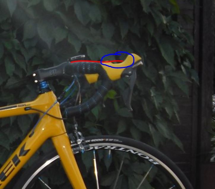

Anbei mal eine "Zeichnung"...kann auch an der Perspektive liegen, aber ich seh da eine Lücke zw. der Lenkerhorizontalen und dem STI-Ansatz.
Außerdem lassen die STIs die "Ohren hängen".

Zu den STIs . . . Oha ihr seid aber sehr genau und penibel :(
Zu den Aussenhüllen . . . ja das sind die ganz normalen "Road Pro" Zughüllen von Jagwire in blau
...aber nur weil ich auch gerade erst zwei Paar neu ausgerichtet habe ;-). Kannst natürlich auch lassen, ist ein freies Land für freie Menschen.
Letztlich merkt man das halt beim Fahren wie gut es passt. Als "Grundeinstellung" beim Ausrichten/Neuaufbau nehme ich immer ein gerades Stück Vierkant und lege es an der Unterseite vom Lenker an und lasse die Bremshebelspitzen da anstoßen. Passt eigentlich fast immer, kann natürlich je nach Lenkerform abweichen. Bei alten Non-Aero Bremshebeln und einem Lenker mit weiteren Radien vor den Hebeln hat das gar nicht gepasst. Gerade in dem besonderen Fall habe ich dann entgegen meiner sonstigen Gepflogenheiten das Lenkerband gleich ohne Probefahrt gewickelt:rolleyes:

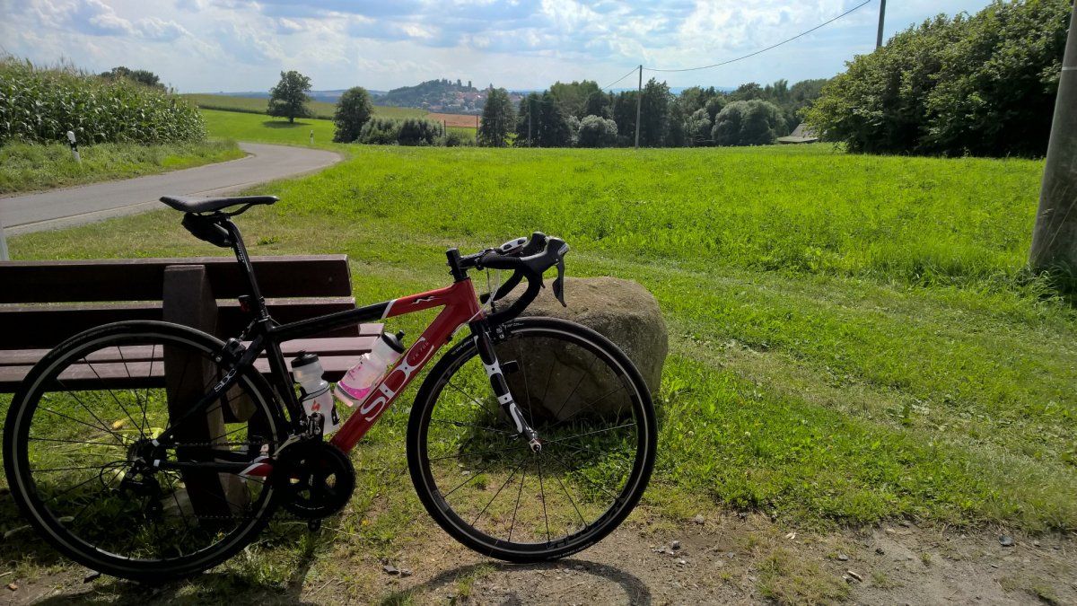

Geht noch extremer
wp_20160804_15_01_22_rich-jpg.360434
Das SDC ging nur mit 400 mm-Sattelstütze. Längenverhältnis fast 50:50. Um den Flex brauchte man sich keine Sorgen zu machen. :D
Flexen tut das toll :) Wenn mir den Rahmen keiner abnimmt baue ich den auch nochmal auf, mittlerweile habe ich genug Laufradsätze zusammen um noch zwei Räder aufzubauen.
Enormer Stützenauszug - vielleicht kommen da dann im Vergleich zum besser passenden Stahlrahmen auch einfach nur andere Winkel dazu:
Fahren kann man damit auch, das ist nicht das Problem. Gut passen tut es halt nicht.
Da scheint der Winkel tatsächlich sehr flach zu sein. Ansonsten ist es ja egal, da die Stütze ja nur die Verlängerung des Rohres ist.
Anbei mal eine "Zeichnung"...kann auch an der Perspektive liegen, aber ich seh da eine Lücke zw. der Lenkerhorizontalen und dem STI-Ansatz. Anhang anzeigen 365056
. . . hab es heute mal mit einer Wasserwaage kontrolliert - es sind 8-9mm aber beim Greifen / Fahren stört es mich nicht wird beim nächsten mal geändert wenn neues Lenkerband fällig ist

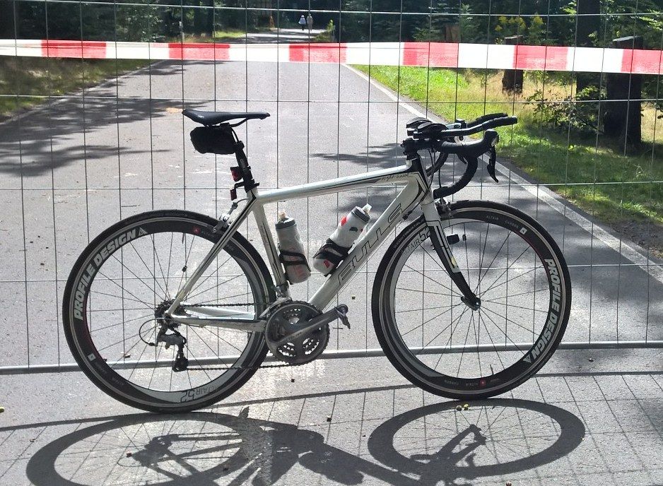

Mein Rad für alle Fälle...RTFs, Sprint-Tria, Alpenpässe, Langstrecken bis 200 km...schon seit rund 10 tkm. Hat mir auch schon zu einem 40er Schnitt beim Sprinttria mit Windschattenverbot verholfen.
Ein Rad für alle Fälle! Gefällt mir gut. :bier:
Und die anderen hängen an der Wand? Da Du einen 40er Schnitt erwähnst, es bleibt eben bei der Tatsache, dass jegliche Materialschlacht mitunter eitelheitersonnenschein nur mit sich bringt. Mal ganz ketzerisch gesprochen...
nachtrag: danke für die artikel. die gehen ja ans eingemachte, werd ich beizeiten lesen.
nachtrag 2: ich würde mich auf keine zeitschleuder ohne aerolrs mehr setzen, das hat sicherlich letztlich nur psychologische gründe.
Die hängen doch nicht nur an der Wand...wobei ich gestehen muss, dass ich seit Juni mein TT nicht mehr gefahren bin. Allerdings sind die anderen etwas limitiert, was Berge angeht dank zu dicker Gänge. Dreifach geht einfach für alles ;). Fürs TT braucht's außerdem perfekte Bedingungen...Freitagnachmittag, kein Wind, keine Müdigkeitserscheinung und rechtzeitig das Büro verlassen :(
Das Rad gefällt mir!
