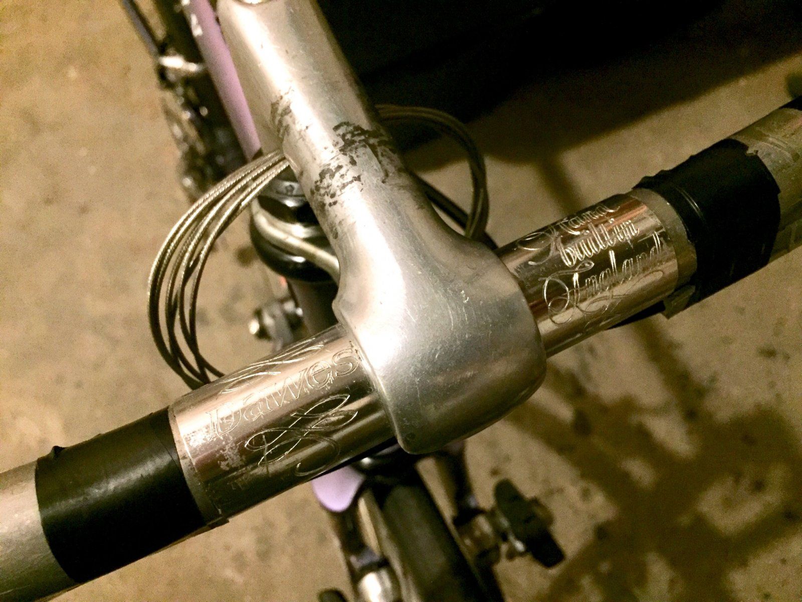

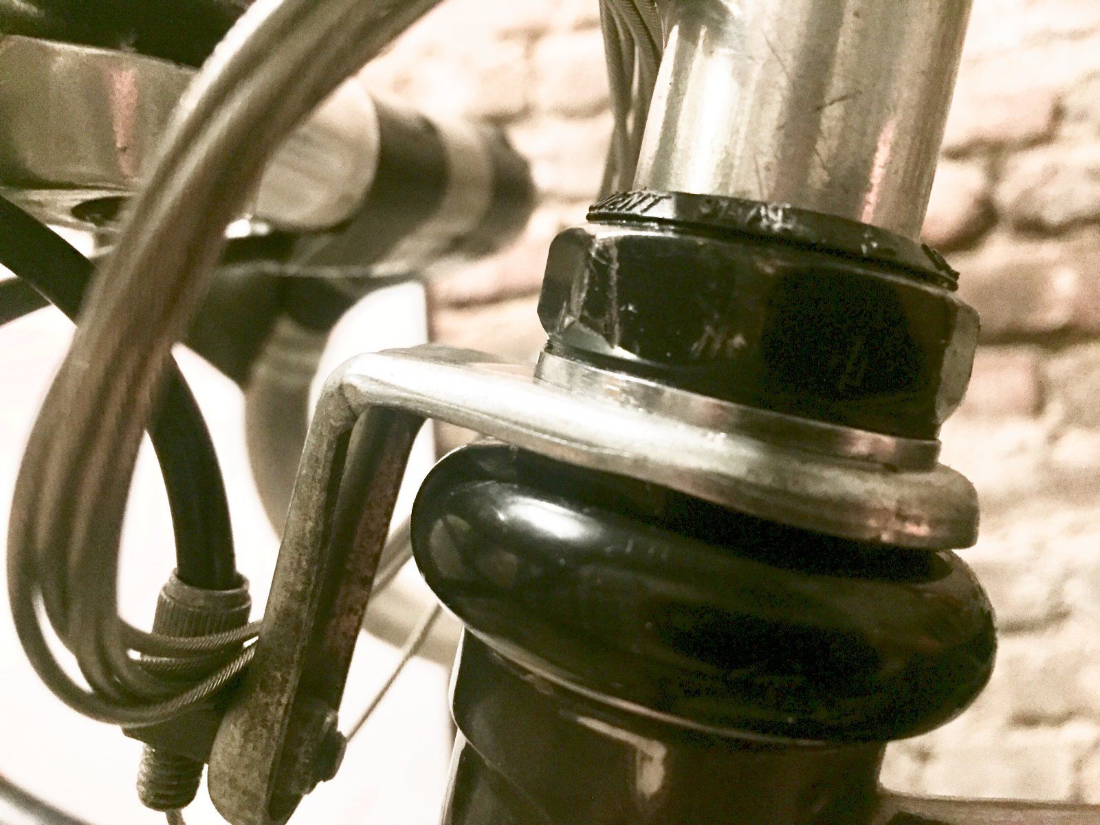

1. Wenn weiter Cantis gefahren werden, dann einen Bremszuggegenhalter um den Vorbauschaft (in 22,2mm). Die Teile gibt es in Alu poliert. Sehen ordentlich aus.
2. Ich fahre mit Rennbremshebeln und Cantisockeln nur noch V-Brakes bzw. bei STIs Mini-Vs. Dazu noch die Zusatzbremshebel, dann bekommt man auch die Nachjustierungsschrauben für die Bremsweite gleich mit dazu. Insgesamt viel aufgeräumter und ähnliche Zugoptik wie beim Rennrad
a. Tektro RL-520 Rennbremshebel für normale 90-100mm V-Brakes, dann gerne Avids.
b. STIs und Tektro 926 Mini-Vs in 80mm ohne Schutzbleche oder diverse Tektros in 85mm mit Schutzblechen. Die 80er haben den besseren Druckpunkt.
Zum Thema Canis vs. Mini-V muss ich mich nochmal genauer einlesen. Da blicke ich immer noch nicht so ganz genau durch. Ist jetzt auch mein erste Rad mit Canti-Aufnahmen also ist noch nicht so mein Gebiet. Noch nicht. Rein optisch gefallen mir Cantis sehr viel besser. Und die 5 mm unterschied in der Länge (?) sind dann um mit dem Zug etwas höher zu landen? Oberhalb des Schutzbleches?
Ich werde vorerst noch mit Rahmenschalthebel fahren. Und ich hatte mal ein paar Tektro RL340 am Budget Rando, aber die fand ich zu klobig in der Hand liegen. Schön am Lenker sahen sie auch nicht aus, da gefallen mir die aero 105er oder 600er von Shimano deutlich besser. Sind die RL520 Hebel dann auch etwas schlanker als die RL340?

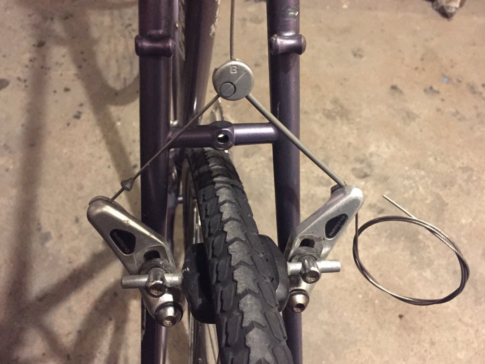

Mmh, das klärt auf. Und wie sich das so anhört wird es dann wohl bei Cantis bleiben. Ich bin auch mal gespannt was der Rahmen für maximal Größe zulässt was die Mäntel angeht. So wie das jetzt aussieht passt (wenigstens hinten) doch locker einen 40er oder sogar 44er rein.
Ich bin aber Schutzblechen-Fan und die brauchen auch Platz also wird mir wahrscheinlich eine 38 mm Mantel reichen müssen. Wenn man aber nach der Heinische Bibel geht liegt da auch der „sweet spot“ (bzw. zwischen 38–42 mm).

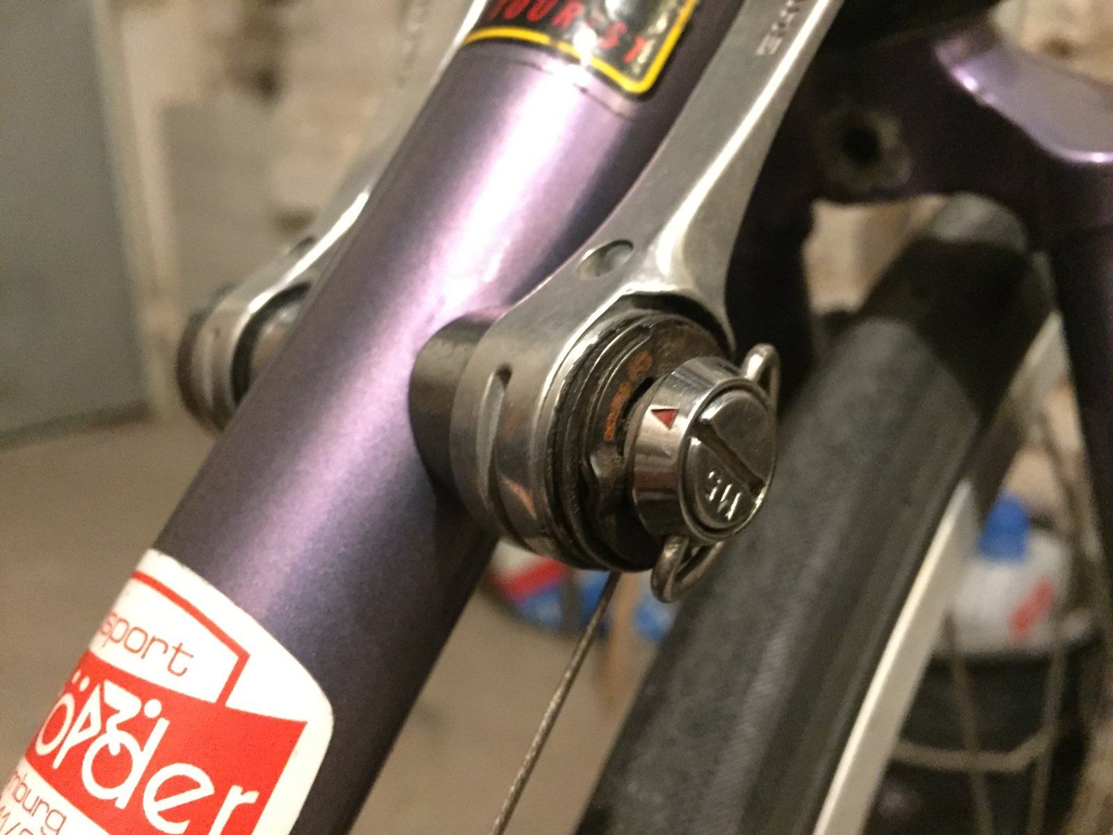

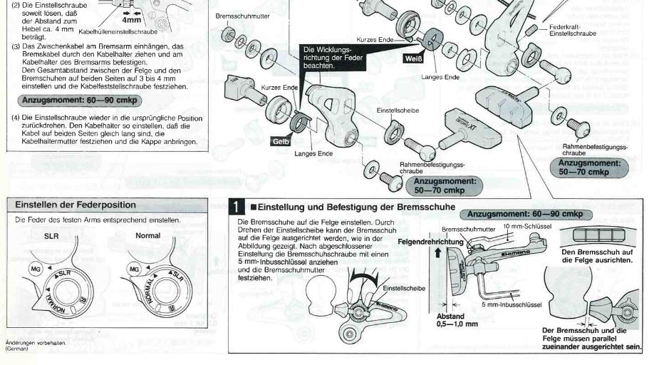

Vielleicht kann nebenbei jemand erklären wo genau der Unterschied zwischen den zwei Einstellungen ist? Zwischen "Normal" und "SLR"? Die Bremshebel die ich jetzt erstmal benutzen wird sind die, die dran waren. Alte Shimano Exage (BL-A351, gibt es da eigentlich noch neue oder gut passende andere Hoods für?) wo SLR drauf steht … also, nehme ich auf den Cantis mal die SLR-Einstellung. 🧐 Klötze kommen dann auch noch neu dran natürlich.
Das war neulich gerade mal Thema:
Wenn ich das richtig interpretiere, dann ist bei Normal-Stellung die Feder stärker vorgespannt. Warum also soll sie hin sein, wenn sie ihrer Natur nach handelt? Da stimmt dann doch was mit der Arretierung in der Einstellposition nicht.

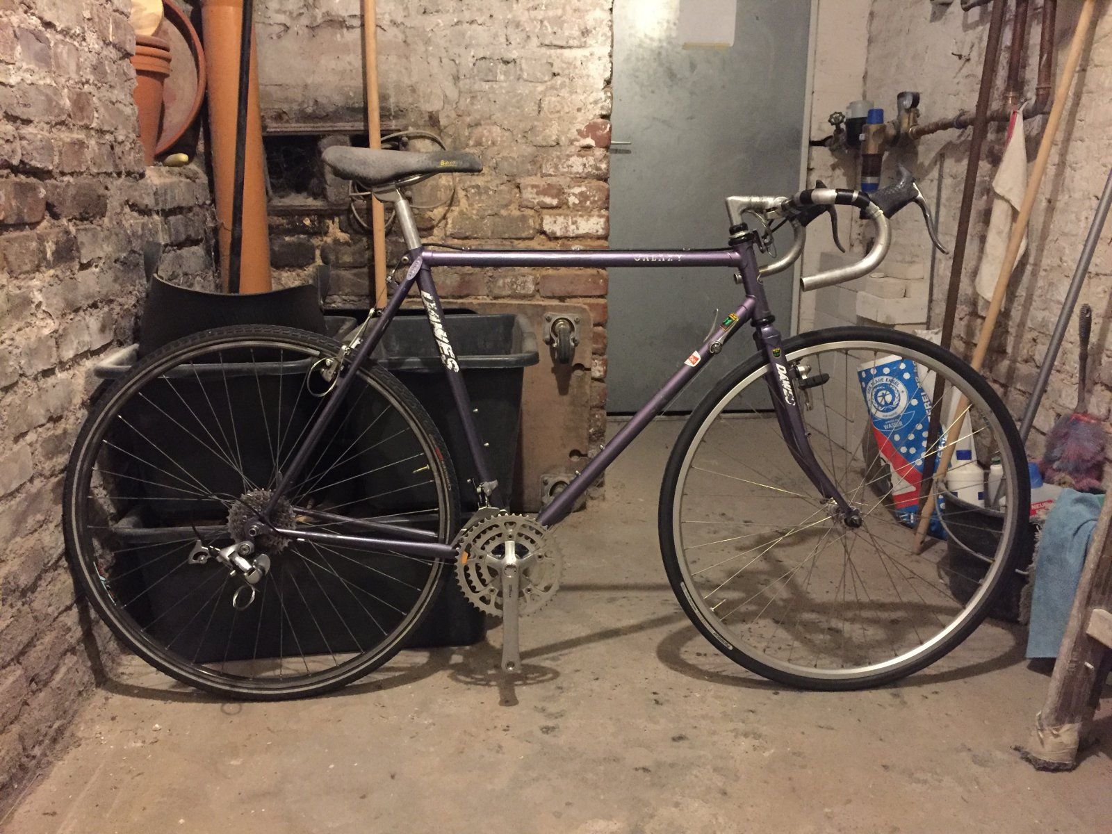

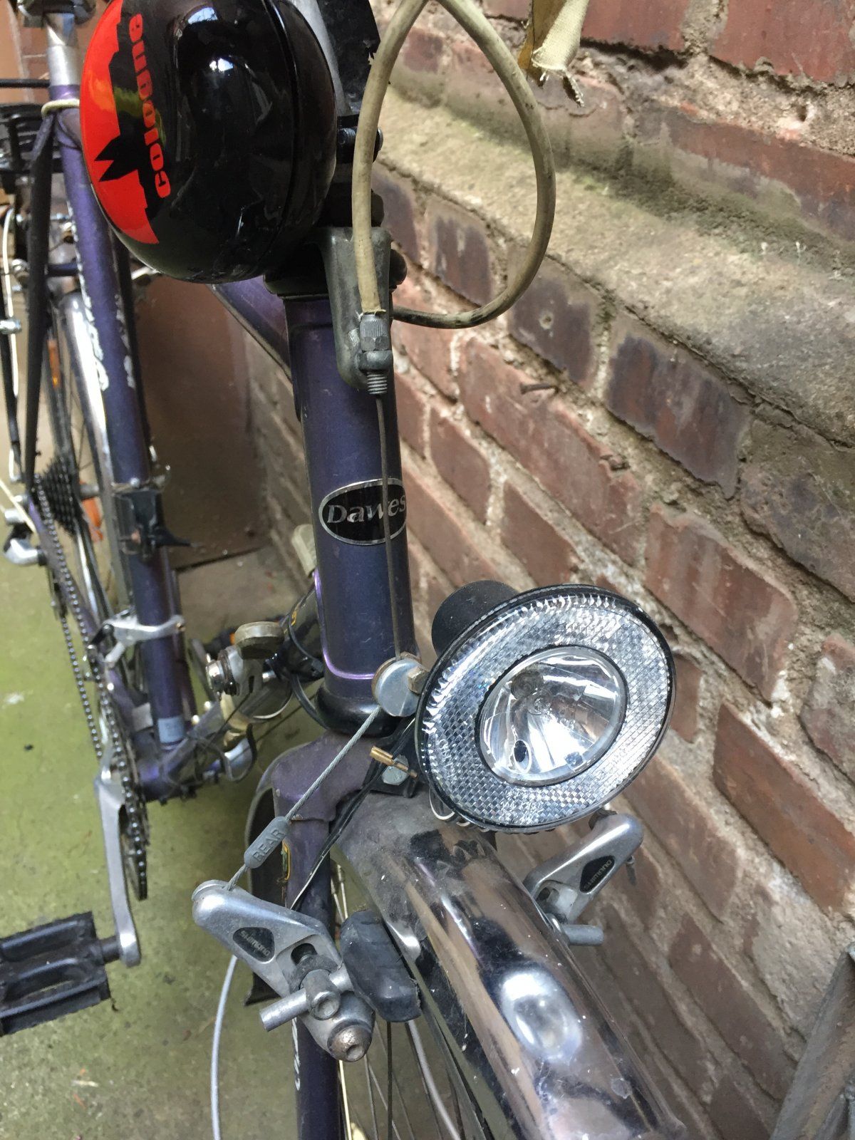

Über Ostern habe ich zwar nicht viel gemacht, aber gestern gingen die Lütten samt Ehefrau früh ins Bett. Also, Montageständer und das nötige Werkzeug in die Küche und mal soweit es ging alles zusammen geschraubt. Bilder gibt es jetzt nur aus'm Keller …
Das Vorderrad womit das Rad kam habe ich jetzt mal rausgelassen. Die tonnenschwere Shimano Nabendynamo werde ich vielleicht mal in meinem Stadtrad einspeichen, aber an dem Galaxy wird er nicht wieder auftauchen. Da wird bestimmt mal eine Shutter Precision reinkommen wie im Budget Rando.
In Abwartung von eine neue alte linke Kurbel und ein neues altes Querzugskabel (herzlichen Dank @Mischief ) für die Vorderbremse habe ich den Rest mal soweit es ging aufgebaut und die Züge verlegt. Bei der Hinterbremse hat jetzt auch alles gut gepasst. Der Rahmen wurde ja gerichtet und das Laufrad habe ich selber wieder zentriert.

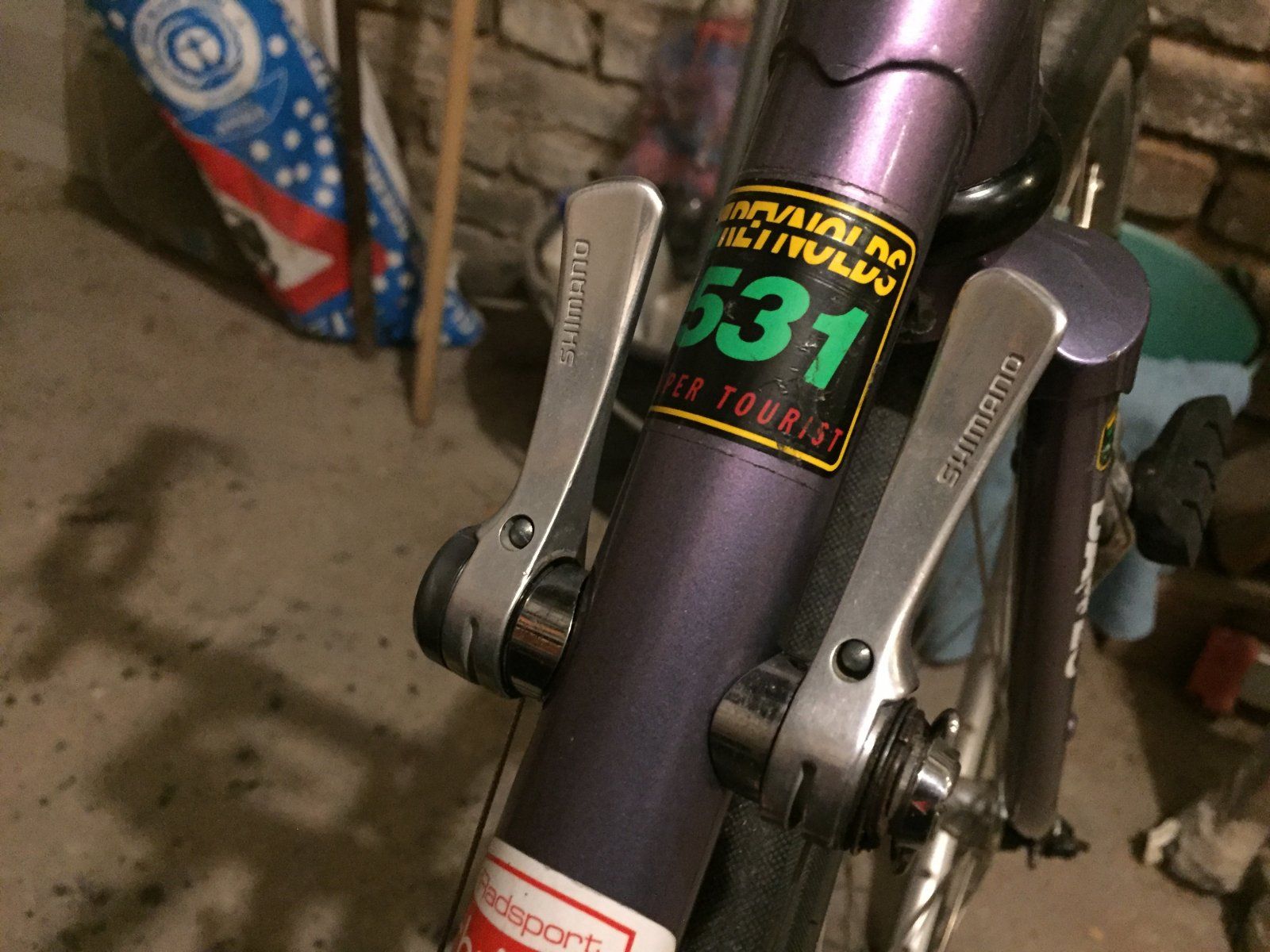

Betätigt wird das ganze vorne mit ein paar olle Shimano Exage Hebeln (BL-A351). Vorteil ist natürlich das diese Hebel einen quick release haben um die Cantilever Bremsen zu "entspannen", aber so richtig bringt das auch nichts. Mit geöffneter Bremse lassen sich die Räder mit aufgepumpte Mäntel auch nicht entfernen. Da muss man also einfach den Querzug raus holen in dem Fall. Gut das ich bei @BuddyBuda ein paar schöne Tricolor Bremshebel gefunden habe!
Find es aber schön das der Lenker noch original ist. Ob der auch "für immer" dran bleibt weiss ich noch nicht …

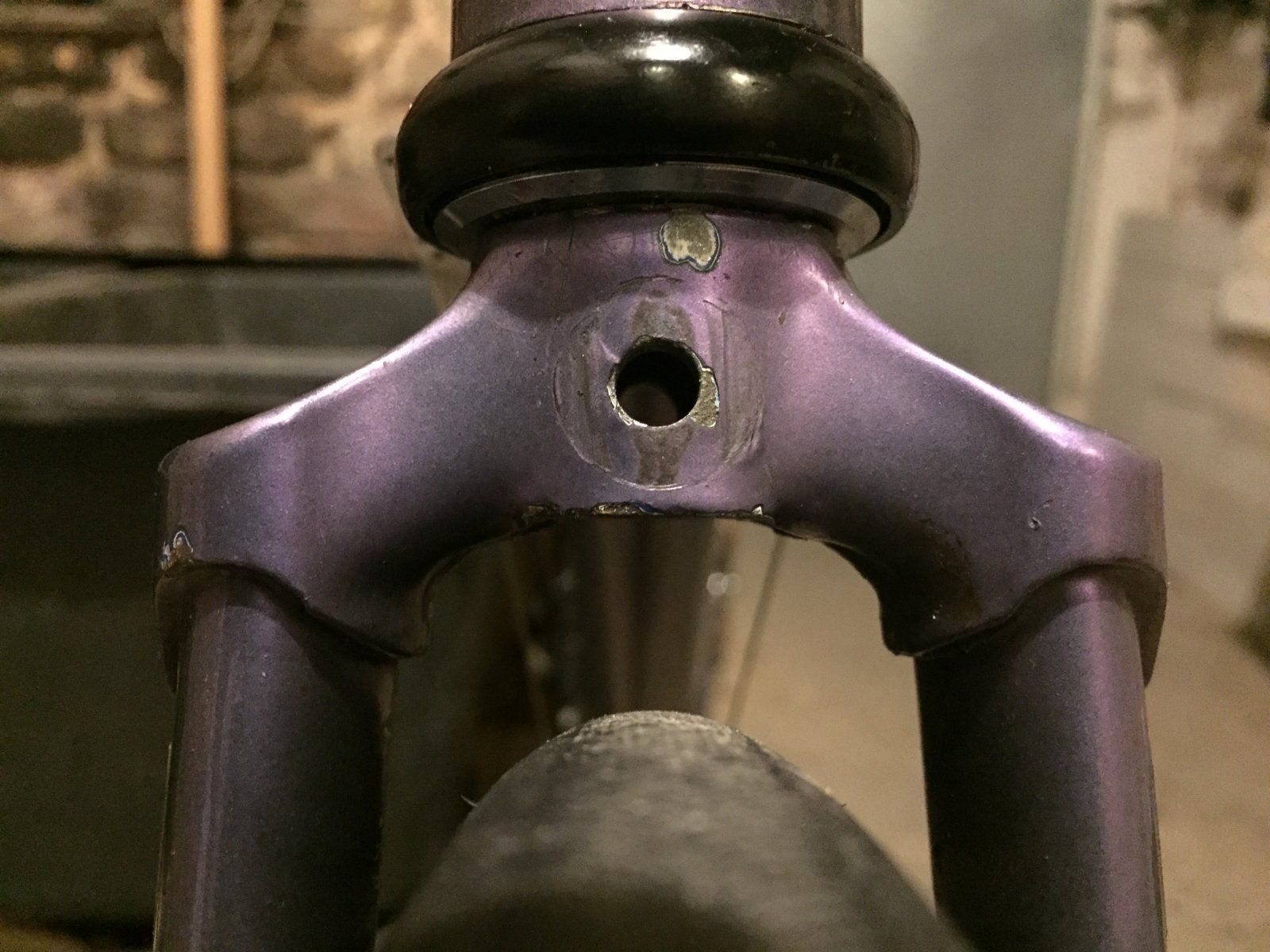

Und die Problemstelle vorne (die reparierte Gabel) sieht man natürlich gar nicht mehr und mit der extra Nasenscheibe sitzt alles prima und bombenfest.
Unterhalb der Reparatur, in der Gabel sind jetzt noch gute 15 mm platz zwischen Mantel und Gabelkrone. Reifen sind hier 32er Panaracer Gravelking, aber wie man sieht bleibt noch genug Luft für Schutzblech (oder breitere Mäntel).
Und die komische Gummiabdeckungen an den Schalthebeln landen auch direkt in die Kleinkrams-Kiste im Keller. Ohne dieses Dinger sieht's viel besser aus! Für die fehlende Abdeckung auf der rechten Seite habe ich glaube aber noch einen Ersatz im Keller … muss ich noch mal schauen.
Das war's für jetzt. Wenn hier die letzte Teile (Kette und Bremsklötze) eingetrudelt sind wird getestet!
So ist das bei Cantilever Bremsen aber auch gedacht da es bei den MTB Hebeln ja normalerweise keine "Entspannvorrichtung" wie z. B. bei Campa Ergopower oder Shimano Santé gibt/gab.
Läuft doch ;)
Dass sie die Bremse nicht voll öffnet, ist normal - den Querzug musst Du bei breiten Reifen immer öffnen. Die Entspannfunktion hilft Dir dabei, da gerade bei gut eingestellten Low-Profile Cantis wenig Platz zwischen Bremsbelag und Felgen bleibt. Ohne Entspannfunktion kannst Du den Querzug ggf. gar nicht öffnen...musst Du mal testen.
Läuft doch ;)
Hab ich getestet und bei diese Bremsen (BR-M650 oder 651, weiß nicht mehr genau) geht es auch ohne die Hebel zu öffnen.
Klar, kann natürlich bei andere Bremskörper anders sein. Zudem ist das Hinterrad ist jetzt auch nicht 100% mittig und hat noch einen kleinen Schlag, weshalb die Klötze auch nicht auf Sigarettenpapier-Nähe an die Felge sitzen.

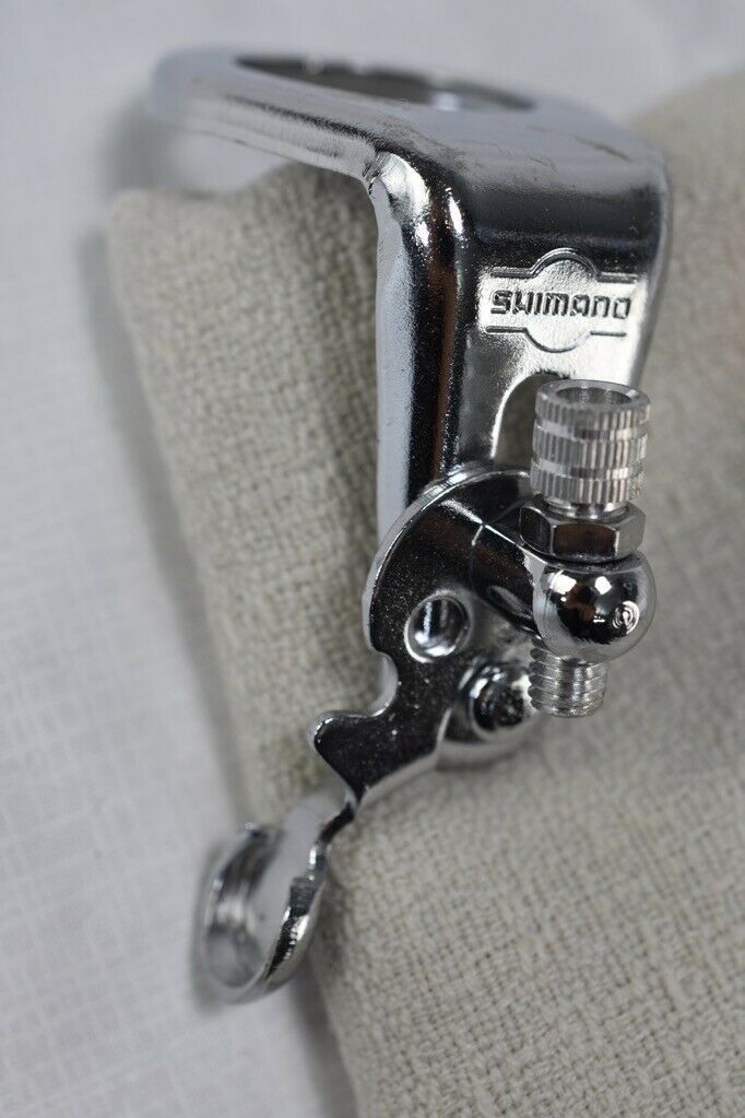

Ich hätte noch so einer von Shimano da:
Oder macht es so einen Unterschied wenn es so ein massives Teil ist?

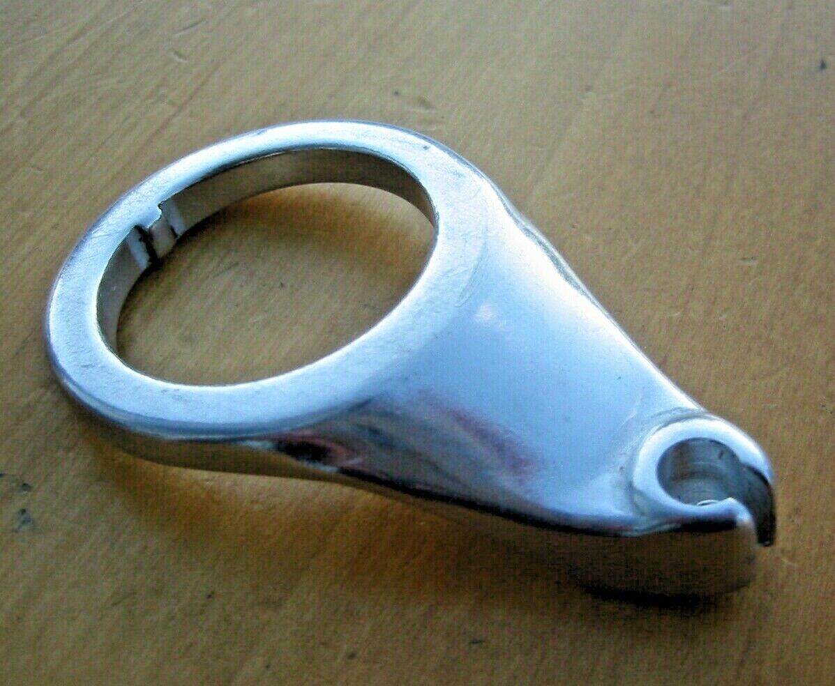

Du musst aufpassen genügend Abstand zwischen Gegenhalter und Unterseite Lenker zu haben. Es sind doch am Lenker verlegte Züge, das wird sonst eng mit der Biegung wenn der Gegenhalter nicht nach unten gekröpft ist. Anderseits sind die Blechhalter wirklich nicht so steif und geben etwas nach. Irgendwas ist immer :rolleyes:
