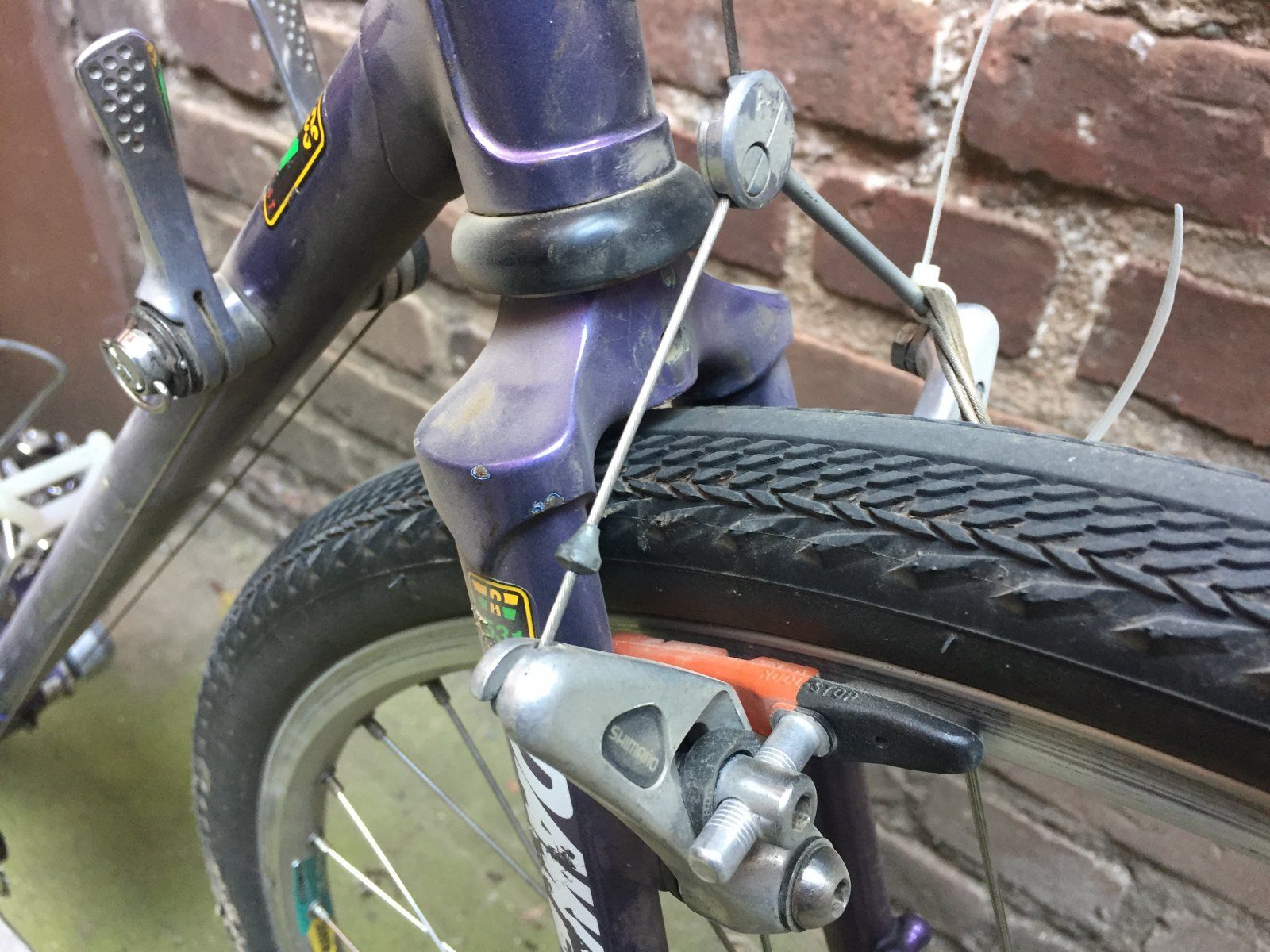

Ansonsten: erstmal die Ursache in Ruhe erforschen. Noch einmal haargenau die Mittigkeit des Laufrades prüfen. Am besten ohne Reifen. Ausfallenden sind ganz sauber?
Die Rechtwinkligkeit der Achsen und Parallelität der Ausfallenden ist mit Hausmitteln schwer zu ermitteln. Da kann hoffentlich der Stammel weiterhelfen.
Feilen würde ich als letzte Maßnahme sehen. Viel muss da dann aber auch nicht weg.
Ich habe es mal zeichnerisch vesucht... wenn es oben wirklich 3 mm sein sollten, müssten an der Gabel ca. 0,8 mm weggefeilt werden:
Ich würde mal die Gabel ausbauen und auf einen glatten Tisch legen. Von beiden Seiten. da kann man dann schon sehen, ob sie sehr unterschiedlich aufliegt, ob sie also verbogen ist.
Und auch hier kann man die Fadenmethode anwenden. Von Ausfallende zu Ausfallende über den Gabelschaft. Dann sehen, ob es unterschiedliche Fadenabstände gibt. Ist nicht so genau, aber ein Anhaltspunkt.
Meinst du ganz oben rüber? Also, über das Ende wo der Vorbau reinkommt, richtig? Guter Tipp, das kann ich auch mal probieren.
Ist die Gabel krumm? Hab' ich ein Knick in der Optik? Wir werden es nie wissen.
Gabel ausgebaut gehabt, gemessen mit dem Faden: nichts gefunden. Auf dem Tisch gelegt und geguckt und verglichen links, rechts, oben, unten: nichts gefunden. Sicherheits halber auf der eine Seite minimal was weggefeilt ("Scheiß drauf, mal gucken was passiert") …

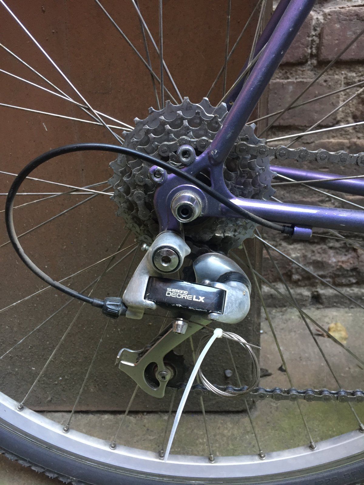

Dann heute Abend mal die Räder nochmal im Zentrierständer kontrolliert und noch ein bisschen nachgezogen hier und da. Gut. Dann sind die wenigstens jetzt richtig dachte ich dann … also Luft rein, und zack in dem Rahmen rein. Verflixt: alles Kerzen gerade. Ware es das Feilen? Waren es die minimale Schläge in der Felge? Keine Ahnung, es war jedenfalls alles weg. Das Vorderrad sitzt mittig in der Gabelkrone. Frag' nicht.

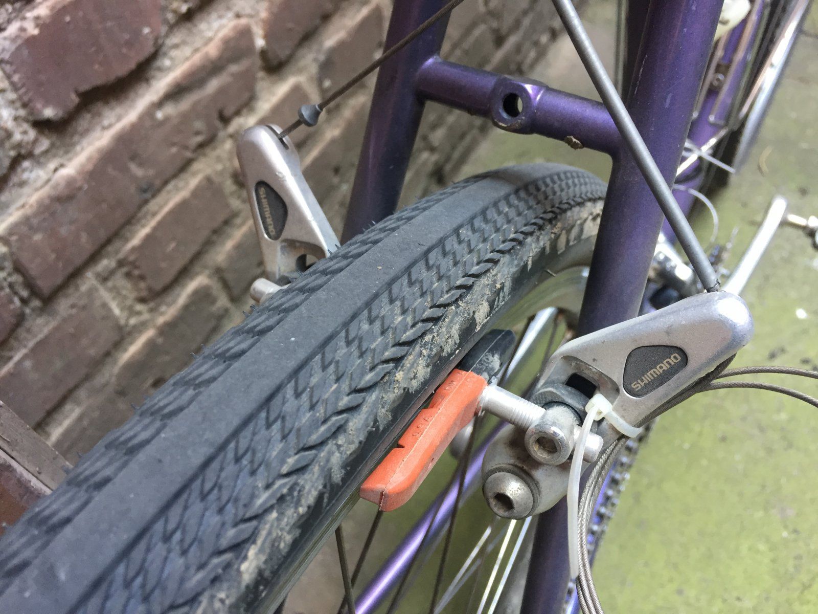

Also, hier steht sie jetzt. Mit unsichtbare Kette und unsichtbare Bremsklötze … habe mir zur Sicherheit die Kool-Stop Thinline Dinger in Schwarz/Lachs geholt weil ich angst habe das die Felge vorne in der (doch recht schmal gebauter) Gabel zu dick sein würde.
Nächste Woche kommt dann das letzt bisschen noch dran und dann wird erstmal eine Testrunde gedreht. Die dicke Specialized Pathfinders (38 mm) sind auch wirklich das Maximum. Hintere liegende Gabel ist schön gefüllt. Vorne ist auch noch gerade genug Luft …

Genau eine Woche später (gestern) konnte ich wieder weitermachen. DHL hat mein Bike24-Paket neu verpackt und endlich vorbeigebracht. Also neue Bremsklötze dran und die neue Kette endlich drauf! War schon noch ein kleiner Crime die Cantis einzustellen, aber da war eine alte Shimano Anleitung hilfreich. Die greifen jetzt ganz gut.

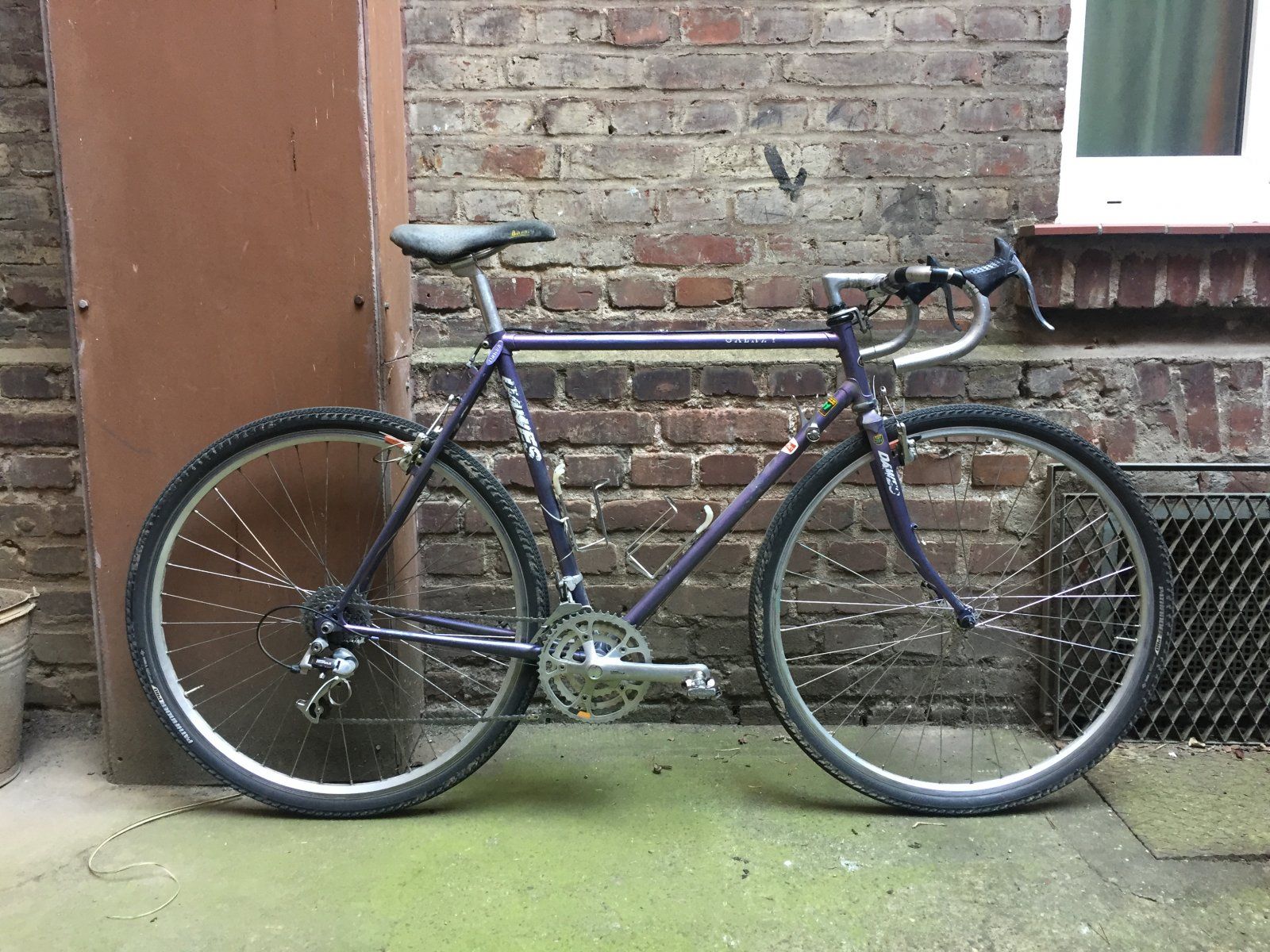

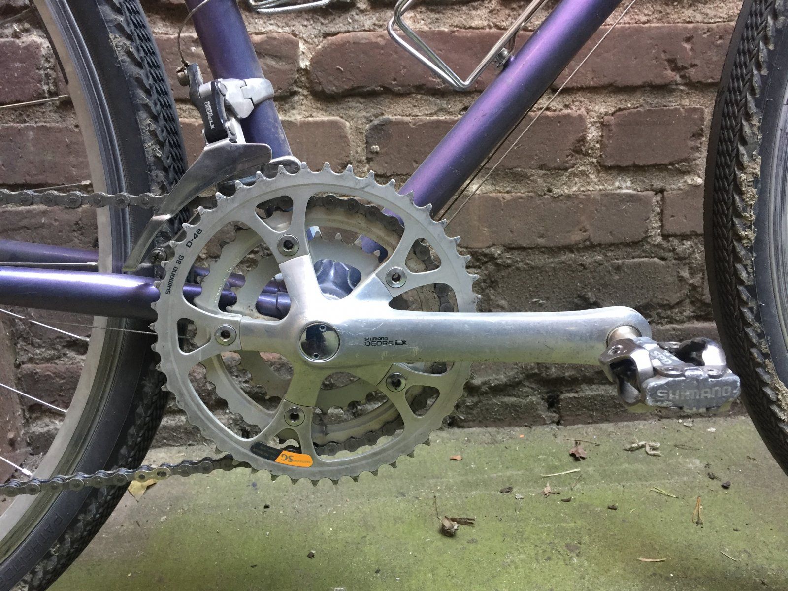

Resten mir noch ein paar Bilder vom Rad. Kabel werden natürlich noch alle abgeknipst, aber ich war mir noch nicht sicher genug ob alles auch WIRKLICH gut eingestellt ist. Ist es aber :)
Jetzt muss ich die Bremshebel noch ein bisschen höher setzen (das gefiel mir noch nicht so ganz) und der Sattel muss ich auch noch leicht versetzten (die Spitze einen Mü runter). Dann den Vorbau noch vom Schmodder befreien und dann kann das Lenkerband dran und wird's durch den Sommer erstmal schön gefahren … Neulackierung dann im Herbst. ;)
Schon schön um zum ersten mal so einen Direktvergleich machen zu können zwischen zwei Räder. Ich freue mich wie Bolle und auch wenn meine Beine heute nur aus Pudding bestanden habe ich jetzt schon bock auf Morgenfrüh!

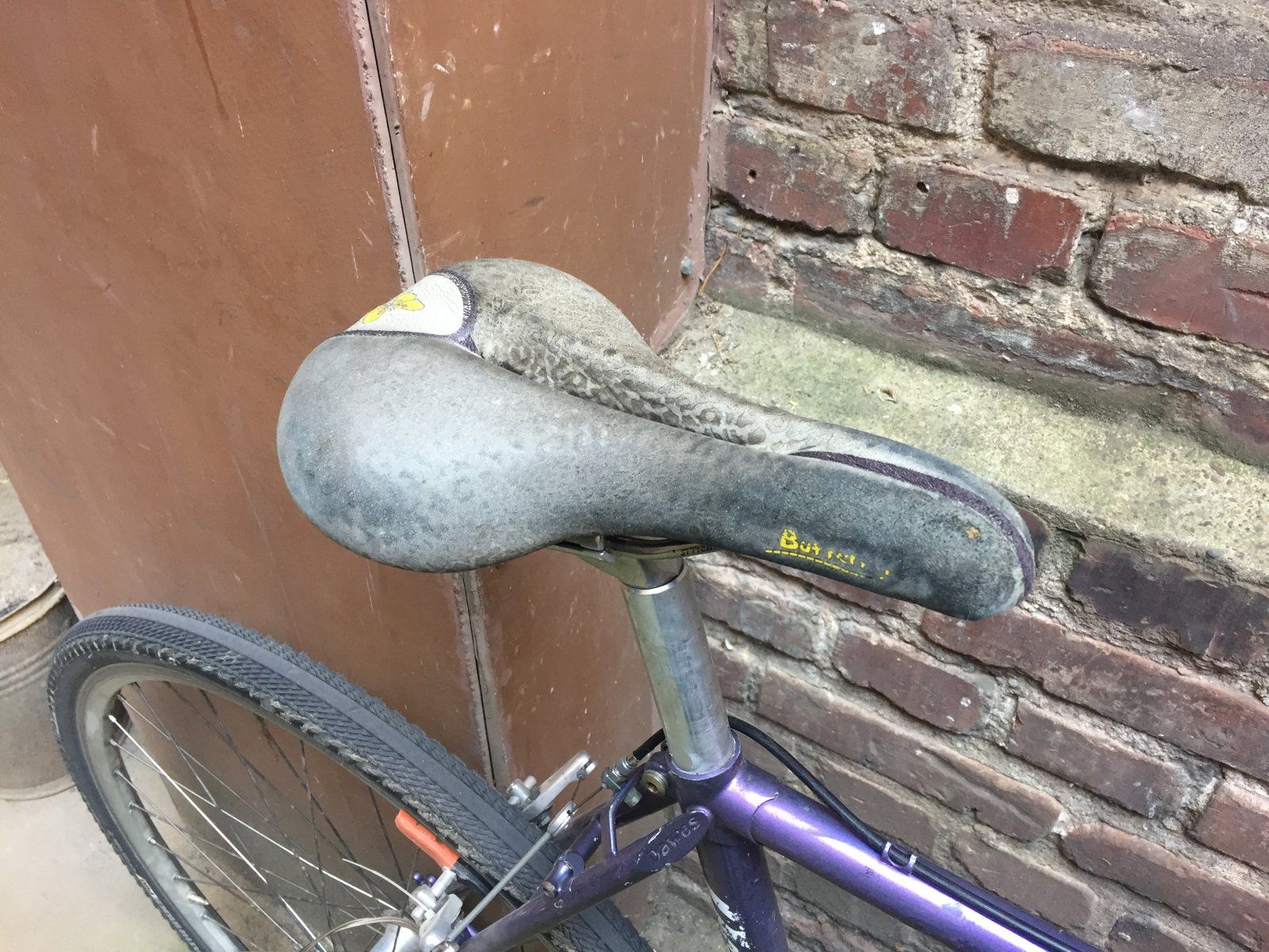

Auf Dauer hat es dann noch einen -wie soll ich sagen - anderen Sattel verdient :D
Aber man sieht mal wieder, dass man gar nicht so viel machen muss, um viel Freude mit einem Rad zu haben. Wenn den passenden Rahmen mit den passenden Eigenschaften gefunden hat, ist das allerwichtigste schon erledigt :daumen:
Ja der Sattel wird noch geändert ... 😅
Das Terry Butterfly ist glaube ich ein Damensattel soweit ich weiß, wobei ich aber schon Fan bin von diese Öffnung. Habe ich am Koga auch (Brooks C17) and damit komme ich gut zurecht.

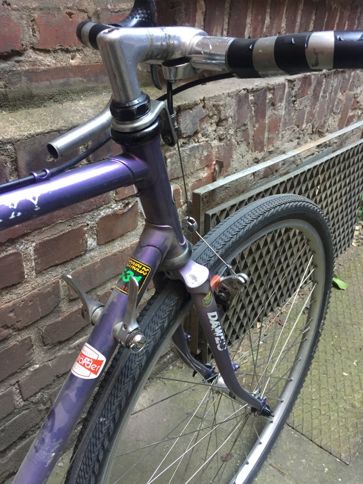

Wenn Lenker höherdrehen oder die Bremshebel höher setzen besser passt, dann ist meistens der Vorbau zu lang.
Versuch lieber erstmal, den Sattel noch etwas vorzuschieben, wenn das geht. Messen nicht vergessen. Dann einen passenden Vorbau suchen.

Bremshebel höher setzen würde wahrscheinlich bedeuten, dass Du im Unterlenker kaum noch greifen kannst, oder? Wenn man verlängerte waagerechte Rampen haben möchte, sind Campa Ergos und die ‚Kopien‘ von Tektro und Konsorten gut geeignet.

Das mit dem greifen ist kein Problem gewesen und jetzt auch nicht. Ich habe den Lenker auch nur minimal hoch gekippt. Tektro heben hatte ich mal am Koga, ich fand sie aber viel zu dick und wuchtig. Ich habe hier noch ein set Tricolor liegen, die wollte ich eigentlich auch mal probieren. Am Koga habe ich die 105er und die finde ich echt angenehm in der Hand liegen. Die momentane Exage Hebel sind etwas eckig/kantig oben. Das finde ich nicht sooo toll. Gibt es von Campa dann Ergo-ähnliche Modelle ohne Schaltung. Also reine Bremshebel?

Der Lenker ist ja eher klassisch und hat sehr viel Reach. Ggf. einen Kompaktlenker versuchen. Das ist wirklich eine Verbesserung für die meisten, nicht extrem sportlichen, Anwendungen. In silber nicht so einfach. Nitto M151f oder Soma Hwy One (beide nicht ganz preiswert) oder einen preiswerteren Deda Piega vom schwarz befreien.
Die Exage Bremshebel sind eigentlich sehr passend. Mit Cantis keine neueren Shimano Bremshebel für Dual Pivot Bremszangen fahren. Man kann dann eigentlich nur noch auf Dura Ace oder Ultegra vor-Dual-Pivot umrüsten, wenn der Hebel besser in der Hand liegen soll.
