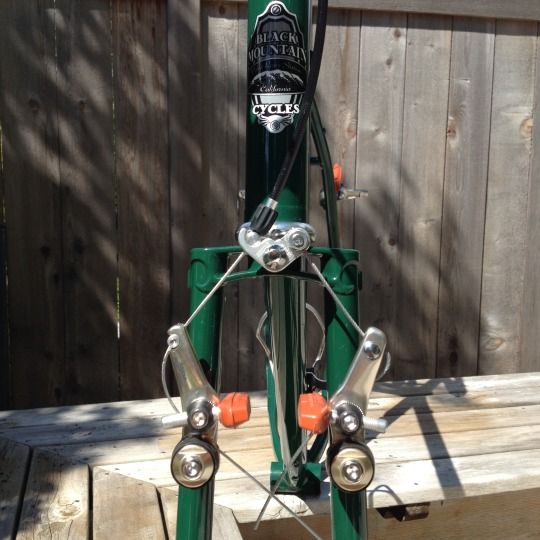

Du musst aufpassen genügend Abstand zwischen Gegenhalter und Unterseite Lenker zu haben. Es sind doch am Lenker verlegte Züge, das wird sonst eng mit der Biegung wenn der Gegenhalter nicht nach unten gekröpft ist. Anderseits sind die Blechhalter wirklich nicht so steif und geben etwas nach. Irgendwas ist immer :rolleyes:
@flim : Probiere es doch so wie du es montiert hast erst einmal aus. Ändern kannst du das doch später noch.
So ich muss zur Post, ein paar ranzige Teile für einen netten Niederländer in Köln verschicken :D
Re: Zeit für eine Lila Pause (Dawes Galaxy)
ja, probier es erstmal aus. Es gibt auch Gegenhalter, die an der Bremsbohrung der Gabel montiert werden... die sahen ziemlich stabil aus mMn ... ich habe auf die Schnelle kein Beispielbild gefunden.
So wie der Shimano sind auch die alten Gegenhalter von Weinmann (auch der Spanner ist ähnlich) ... der funktioniert bei mir am Geländerad mit Canti 1A.
Ja, die kenne ich und die hatte ich auch mal. Allerdings war der Abstand zwischen Steuerrohr und das Loch der Bremsführung nicht passend (kleiner) mit der Abstand von Steuerrohr bis Querzug. Hoffe du verstehst was ich meine ;)

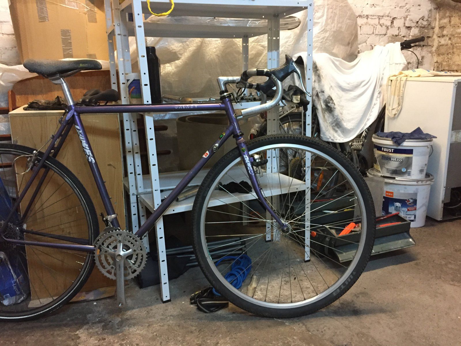

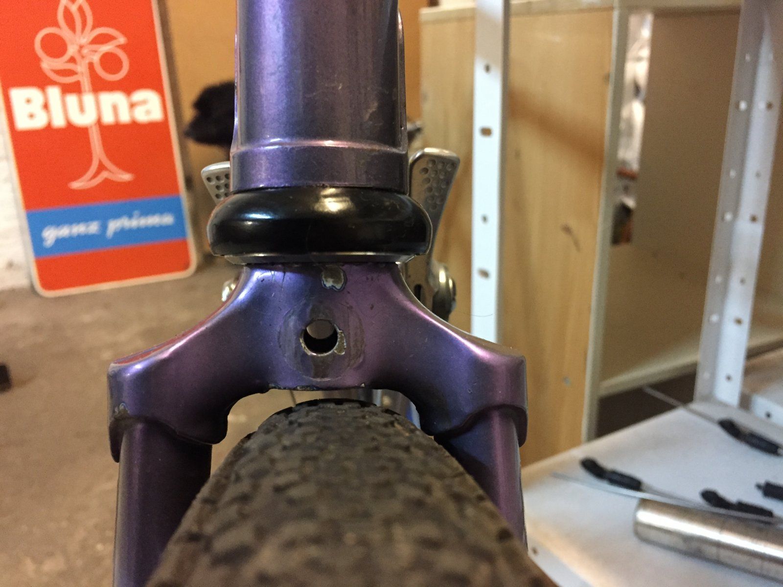

Weil ich wissen wollte was der Rahmen noch so hergibt was der Platz für „dicke Schlappen“ angeht bin ich heute Abend mal zum keller von einem Freund gegangen. Fazit: WTB Riddler sind mit ihre 44-622 zu breit. Auf dem Foto sieht es aus alsob das Vorderrad schief sitzt, ist aber nicht der Fall. Von der Seite sah es schon sehr brutal aus. Schutzblechen sind da fehl am Platz ;)
Vielleicht geht 38 besser. Ab zum nächsten Freund zum testen! 🍻

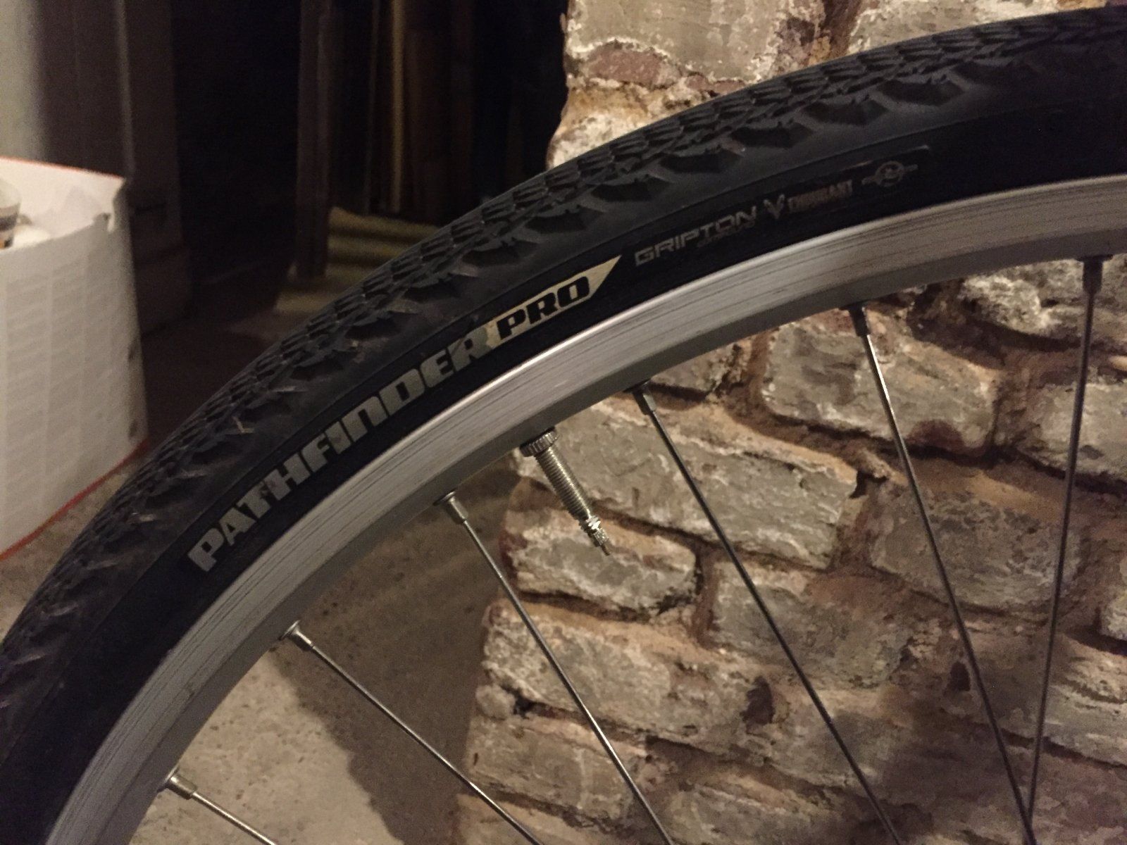

Heute waren dann die "Specialized Pathfinder Pro" dran in locker 38-622.

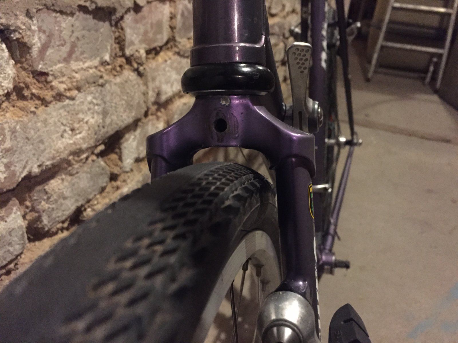

An der Gabelkrone sag das direkt schon mal was besser und luftiger aus. Auch die Gesamtoptik gefällt mir so :)

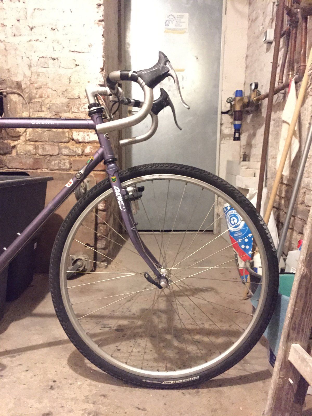

Ich weiß aber immer noch nicht wo es mit der Lila Pause hingeht … und eine Testfahrt habe ich auch noch nicht mal gemacht. Trotzdem bin ich in Gedanken schon bei einem eher "graveligeren" setup. Keine Bleche, breite Schlappen mit ein bisschen Profil, festes Licht, vielleicht eine Tasche hinten wenn es sein muss? Bin letztens über diese Kreation gestolpert (von Crust Bikes):
Sieht für mich nach spass aus … Touring ist das dann natürlich nicht mehr. Ach, wer weiß was noch aus dem Dawes wird …

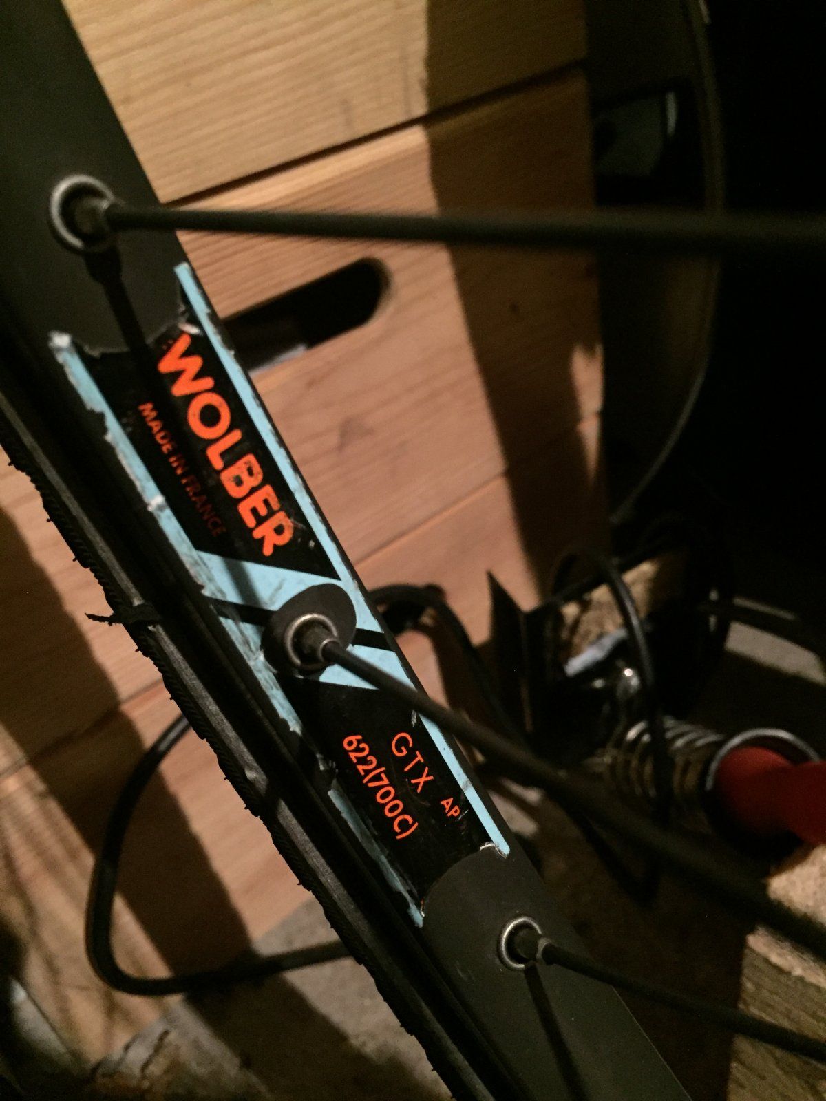

Was auf jedenfalls wird, ist ein anderes Hinterrad. Ich habe mir jetzt schon mit drei verschiedene Mäntel an dieser Felge die Zähne ausgebissen:
Sind die irgendwie notoire schwierige Fälle? Es steht 622 drauf, aber es fühlt sich wie ne 630-Felge an. Die Nabe die drin steckt hat auch in den Lager keine richtig tolle Lauffläche mehr und der Freilauf ist nur für 7-Fach ausgelegt.

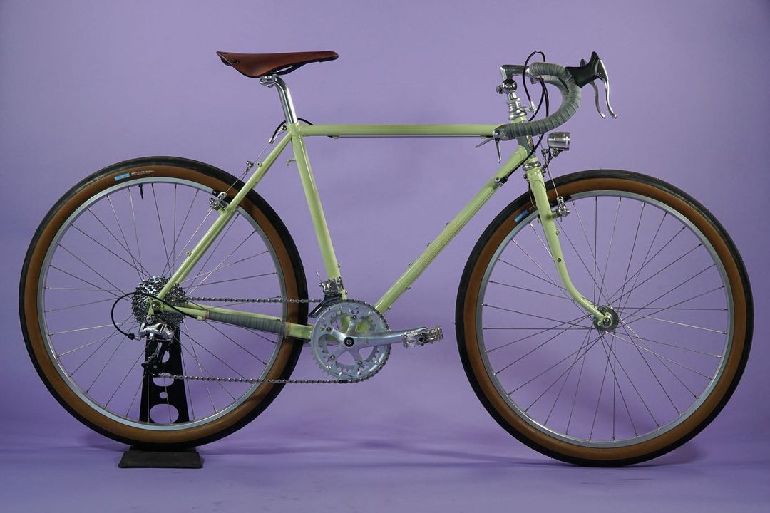

Genau so etwas habe (hatte 🙄) ich ja auch vor :daumen:
Touren kannst Du damit ja trotzdem...bei schönem Wetter 😁

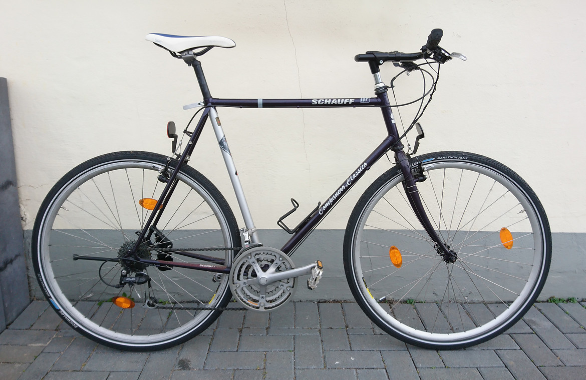

Bleibt beim Schauff der Lenker so? Also eher einen entspannten Sitzhaltung? Und was für RH ist das, es sieht so riesig aus!
Um das Problem mit der GTX-Felge zu umgehen habe ich gerade noch mal ein altes Hinterrad aus dem Keller von 127 mm wieder auf 130 mm umgebaut. Jetzt noch kurz die Felge zentrieren und dann habe ich wenigstens hinten und vorne die gleiche Mäntel aufziehen können.
Jain. Gestern ist ein anderer Trainingsbügel gekommen, noch etwas breiter. Aber ja, wird nen Alltagsrad und ich mag da diese Lenkerform. Zusätzlich kommen noch Lenkerendschalthebel (7fach Shimano) und schwarze Weinmann Rennbremshebel dran.
Zumindest eine etwas aufrechtere 😉 und mit der Lenkerform lässt sich gut auch ein Frontsitz montieren.
62 c-t... 😅 Aber die fehlenden Reifen und die Perspektive machen es größer als es ist.
So sahs beim Kauf aus 🙄

Ein anderes Thema war es vorne. Als ich den Wirelink installiert hatte und die Vorderbremse einstellen wollte sah ich das der Mantel nicht schön mittig unter der Gabelkrone sitzt. Hatte ich bei dem Test mit den dicken 44er Mäntel schon gesehen, aber da lag es am Laufrad. Das Laufrad war nicht perfekt zentriert, das wusste ich. Aber ich hatte jetzt ein anderes, gerades Laufrad in der Gabel. Das konnte also nicht das Problem sein.

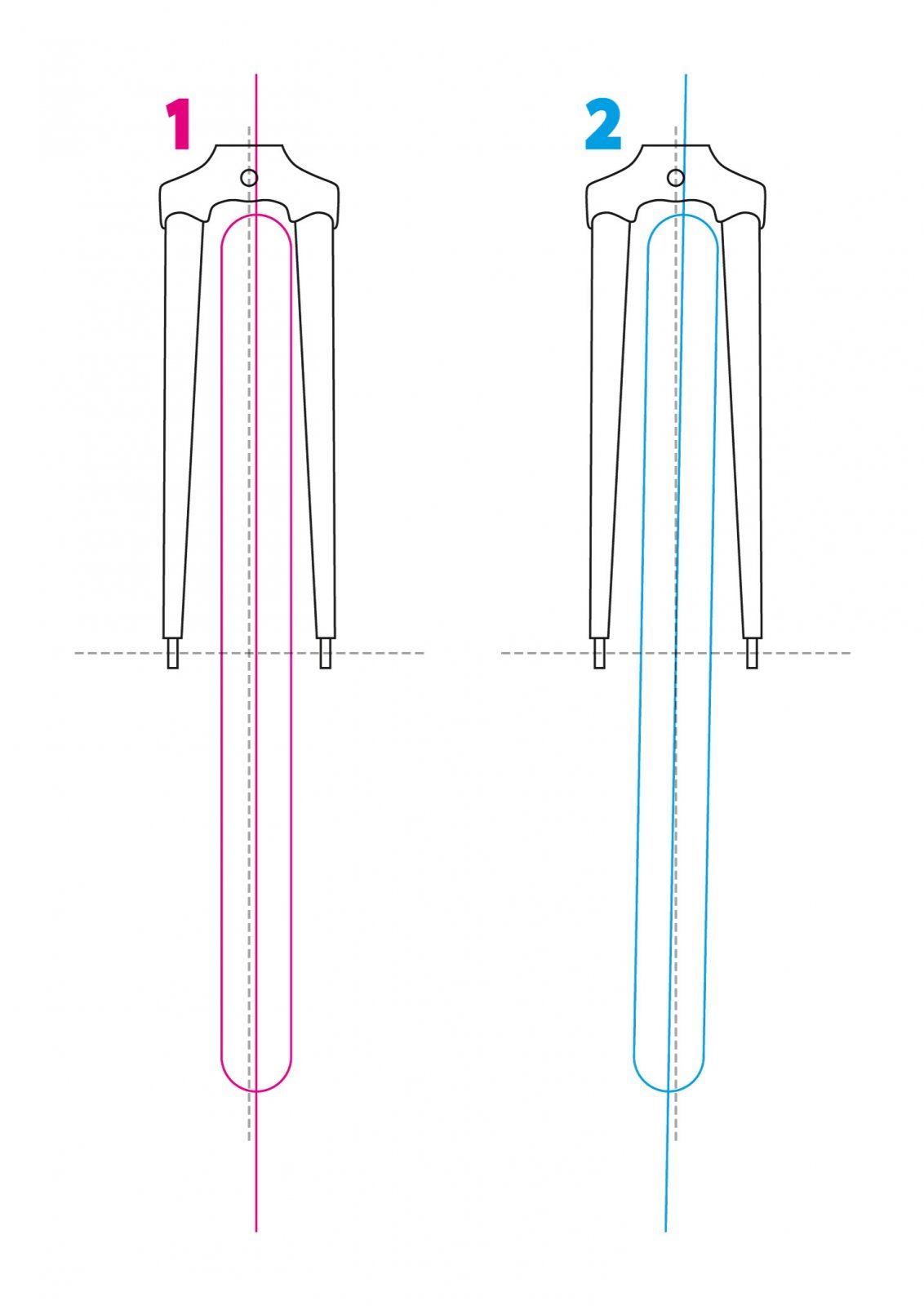

Trotzdem noch mal das Laufrad umgedreht ob die Schieflache blieb und tatsächlich: die Gabel setzt das Laufrad oben an der Gabel etwa 3 mm aus dem Lot (in Fahrtrichtung nach links). Erst habe ich mich erinnert an einen Ausspruch von Brodie wo er en passant meint das er einfach was aus dem Ausfallende wegfeilt, aber dafür ist hier die Schieflache glaube ich zu gross. Ich weiss natürlich auch nicht genau warum das Rad schief sitzt. Sind die beide Gabelholmen nach links verbogen? Sind nur die Ausfallenden krumm?
Gibt es aber noch ein paar DIY-Tipps um die Gabel zo kontrollieren? Bei Sheldon Brown und Jobst Brandt bin ich fündig geworden über's korrigieren. Aber das geht nur bei Schieflache Nr. 1. Das würde ich mich auch zutrauen selber zu machen. Oder vielleicht sind die Ausfallenden Krumm (Schieflache Nr. 2)? Dafür gibt es ja auch Werkzeug, was ich mir vielleicht sowieso besorgen wollte.
