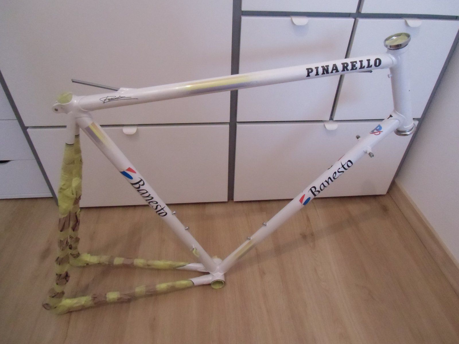

Wieder kleines Update:
Hab nun alle Decals vom Ungarn aufgeklebt. Finde es ist ganz gut geworden. Alles wieder original, so wie das Oria ML34 ursprünglich vom Band gelaufen ist.
Die abgeschliffenen Stellen/Lücken sind gut von den relativ passgenauen Decals bedeckt.
So ist der gut erhaltene Grundlack erhalten geblieben.
Schwierig war nur der Umstand, dass ich alle Buchstaben von "Pinarello" einzeln kleben musste, da die Abstände auf der Trägerfolie zu groß waren.
Jetzt nur noch alles abkleben bzw. verschließen und dann ab zum (Klar)Lacker. :)

So abgeklebt. Hoff der Lackierer ist mit meiner Vorarbeit zufrieden. 🥴
Den ML34-Aufkleber und das Steuerrohrwappen bekommst du beim Australier!
Du kannst den Bremszug übrigens rausziehen. Das Ding läuft in einer Hülse im Oberrohr. Da muss nix kompliziert eingefädelt werden.
PS:
Den Steuersatz würde ich vorher raushauen. Bevor es zum Lacker geht.
PS:
Danke für die Rückmeldung. :bier:
Der ML34 Aufkleber war original net dran. Werde ihn deshalb weglassen. Und das Steuerrohremblem ist bei mir ein genietetes Blechschild. Das kommt nach dem Klarlack wieder hin. 👍
Meinst Du nicht, dass ich den 5 EUR Steuersatz als Schutz dran lassen kann? Bin evtl. etwas übervorsichtig.
Den Bremszug zieh ich gleich raus. ;)
