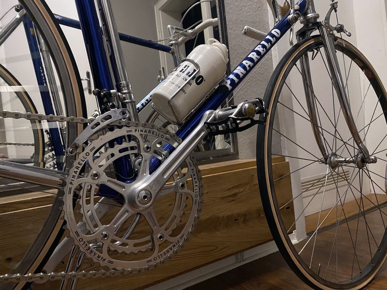

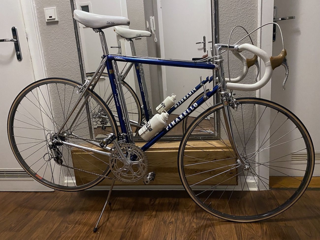

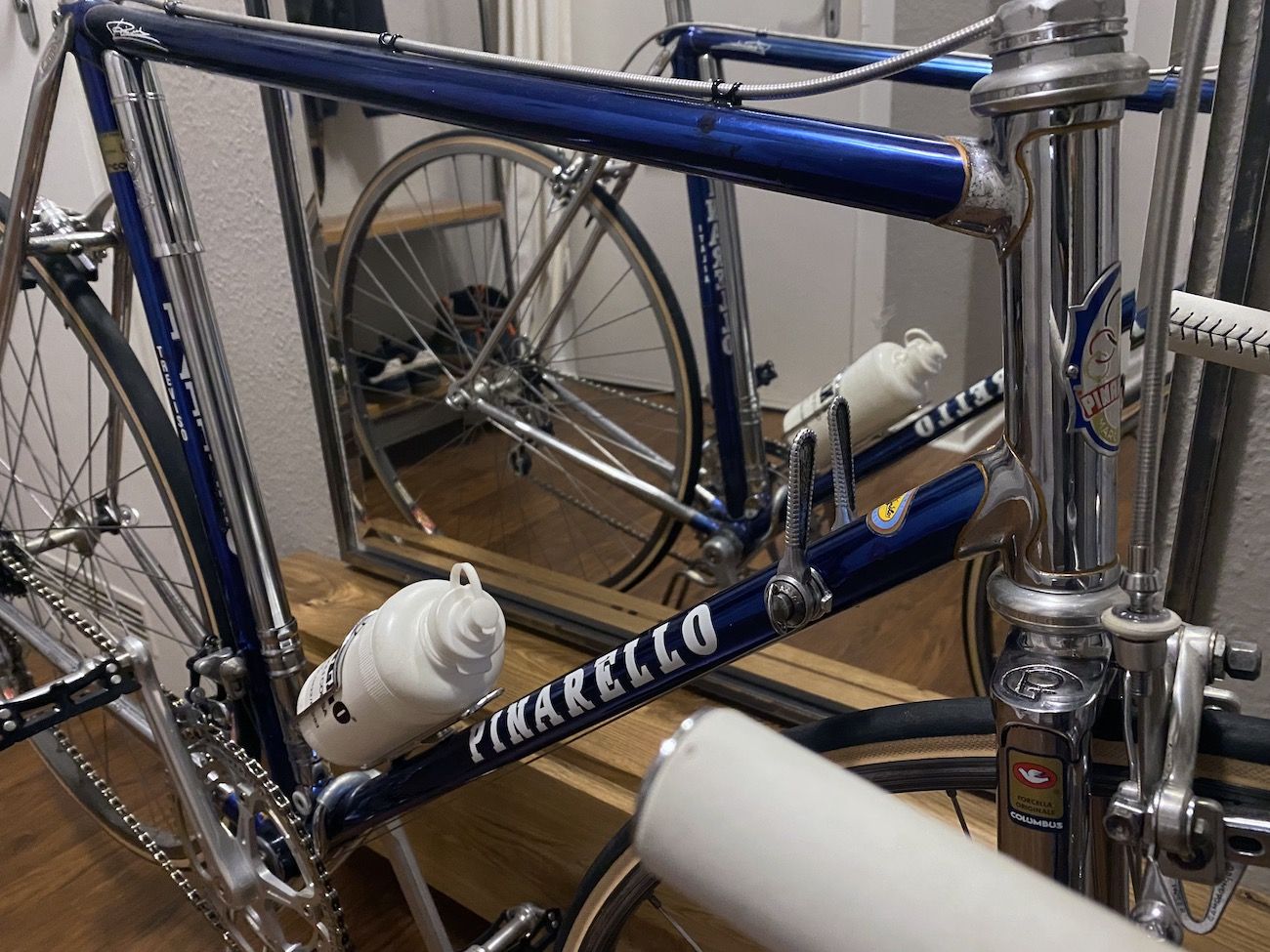

Vor 2 Jahren gekauft und nach fast einem Jahr reine Ausstellung im Wohnzimmer (90% fertig) jetzt aber endlich mal komplettiert! Neue Kette, Schaltung eingestellt, Bremsen kontrolliert - noch Kabel kürzen, End-Nippel dran und das gute Stück ist endlich fertig für den Sonnenschein.
Mitte-Ende 1970er Pinarello Super Record Cromovelato:
Sehr schickes Rad, damit macht man an der Eisdiele eine hervorragende Figur.
Ist aber höchstwahrscheinlich Anfang der 80er Jahre gebaut worden!
Die Schnellspanner müssen noch dringend umgedreht werden und es müssen noch Haken an die Pedale. Ansonsten sind das die schönsten Pinas...
Schon geschehen. War mir auch aufgefallen. Aber Pedalhaken mit Pinarello Lederbändern habe ich zwar, fahre ich aber nicht (gerne). Können in der Schublade bleiben. :-)
