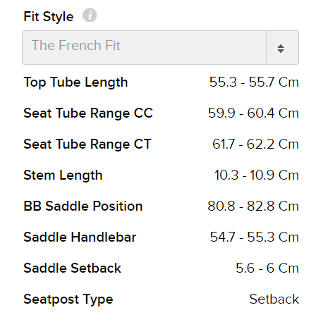

So, hier mal meine Maße. Habs mit dem Bike Fit Calculator aus diesem Thread berechnet.
https://www.rennrad-news.de/forum/threads/rahmengröße-und-geometrie-mal-zusammengefasst.89507/
Wie genau muss ich diese Maße nun einschätzen? Natürlich kann mir kein Rechner sagen was ich tatsächlich benötige, aber was sind die relevanten Maße für mich? Effective Top Tube lenght ist ja Stack wenn ich mir zum Beispiel diese Größen Tabelle anschaue? Was kann ich noch mit den Werten abgleichen um einen "passenden" Rahmen zu finden?

Also was da rauskam sieht ziemlich bescheuert aus. Jedenfalls ist der Sattelauszug viel zu lange. Oberrohr erscheint mir ebenfalls etwas lang, aber noch diskutabel. Nimm mal die Competitive Fit, die soll angeblich besser sein.
Hab die Armlänge mal um 4cm verkürzt, weil das die einzige Messung war bei der ich mir unsicher bin, ob die so passt.
Sattelhöhe 82 cm is aufjedenfall zu hoch denk ich, so 80 cm müsste passen, bin vorhin seit langem wieder auf dem Koga gefahren und hab so nach 20-25km in den Knien gemerkt das der Sattel noch etwas rauf kann. Aktuell ist er auf 78cm.
Hab mal alle 3 "Fits" angehangen
Einsteiger sitzen oft zu hoch. Du darfst nicht seitlich mit dem Becken abkippen sondern solltest stabil sitzen. Ein Bikefitting ist für Einsteiger nicht überflüssig. Natürlich hängt die Sitzhöhe auch noch vom Schuh und der Pedalhöhe ab. Klar ist jedenfalls das die 82cm viel zu hoch sind.
Die Werte bei Competitive Fit sind nicht nur angeblich besser, die sind heutzutage eine gute Referenz für den Einstieg und für die spätere Feinoptimierung.
Top Tube Length
Stem length
Saddle Handlebar
Seatposttype and Setback
sagen schon eine Menge aus, ja nachdem was man an Überhöhung ( Differenz Sattelhöhe ,Lenkerhöhe) verträgt, wählt man einen Rahmen mit mehr oder weniger langem Steuerrohr bei "gleicher" Oberrohrlänge zb. von 54 cm.

Mir ist nun Klar wie man die effective Top Tube lenght und Saddle Handlebar Länge misst.
Meine erste Frage, die Fahrrad Anbieter geben ja die tatsächliche Oberrohrlänge an, inwiefern kann man sich da überhaupt dran orientieren?
Meine zweite Frage gilt der Sattel Einstellung, da diese ja auch wichtig scheint wie von @Heyerdahl geschrieben.
Was ist mit Seatposttype and Setback genau gemeint und wie wird die am Rad gemessen? :D
Und, ich dachte die Sattelhöhe/Sitzhöhe wird vom Tretlagermittelpunkt bis zum Sattel gemessen, hier auf dem Bild allerdings ist ja alles nach links verschoben, also unterhalb des Tretlagers, und man misst bis zum Sattelende, oder kommt man auf das gleiche hinaus?

Jain, manche geben die effektive an, manche zu Oberkante Sitzrohr... Hier werden leider viele "eigene Süppchen" gekocht, was dem Kunden die Sache nicht gerade erleichtert.
ich glaube du bist noch immer verwirrt ;)
seit Einführung der Sloping-Geometrie ist die tatsächliche Oberrohrlänge nicht mehr von Interesse, Hersteller geben eigentlich immer (auch) die horizontale Oberrohrlänge an.
Seatposttype: Sattelstützen gibt es bei RR im Normalfall zwischen 0mm und 25mm Versatz (no-setback entspricht daher einer mit 0mm Versatz dh. einer geraden Sattelstütze), unter dem Wert Setback ist m.M.n. der horizontale Abstand Mitte Tretlager - Sattelspitze gemeint. Allerdings würde ich mich auf diese Werte nicht so 100%ig verlassen, da Sattelstützen-Setback auch mit dem Sitzrohrwinkel zu tun hat (CC-fit nimmt da m.W. 73° an, aber so genau weiss man das nicht...). Ich würde da für den Anfang vom Knielot ausgehen und wenn es irgendwo zwickt in kleinen Schritten verändern...
