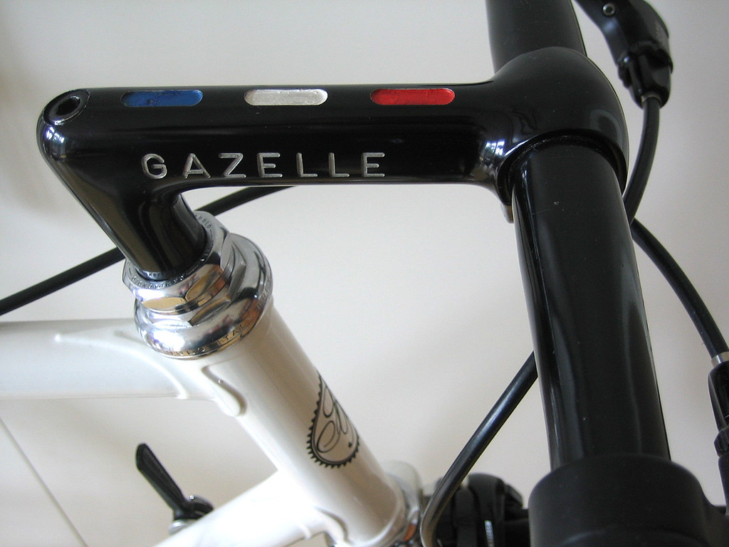

... Panto für Gazelle? Da gab es doch auch das volle Programm ...;)
:bier:
Bis auf die Schalthebel duerfte es aber schwierig werden sowas zu bekommen.
Glaub da gibts die Regenbogenhebel haeufiger

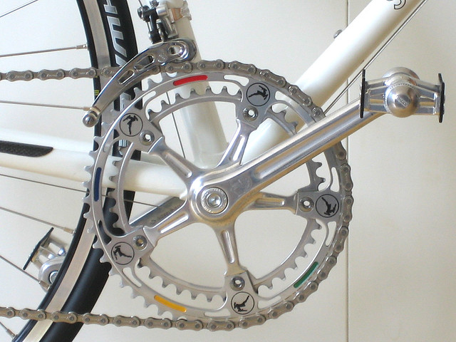

ich mag die UG-Kränze nicht so. Sie verschleißen etwas schneller und machen mehr Geräusche als beispielsweise Sachs/Maillard oder Regina.
Es gab ja sogar HG-Freiläufe für Campa-Naben - von Rohloff, glaubich.

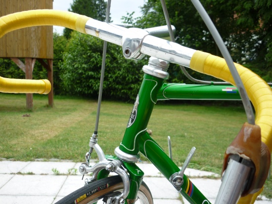

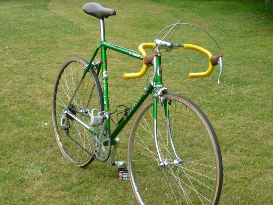

Und dann habe ich noch einen Champion 531 in einem 70er Giftgrün mit Nuovo Record.
Bei mir haben die Springtiere ja Freilauf, aber so sehr ich auch Poppen lasse, eine blaue schon lang erwartete Cross Gazelle in 56 ist dabei noch nicht entstanden ;)
Oha, die 70er-Gazelle ist aber sehr schick, auch in Kombination mit dem gelben Lenkerband!
Perfekt sähe es aus, wenn das Gelb noch irgendwo auftauchen würde. Vielleicht mal die Pedale gegen passende mit gelben Riemen tauschen?
Aber das Grün ist echt eine der geilsten Farben im Katalog. Hab ich zwar auch, aber nur "teilweise":
