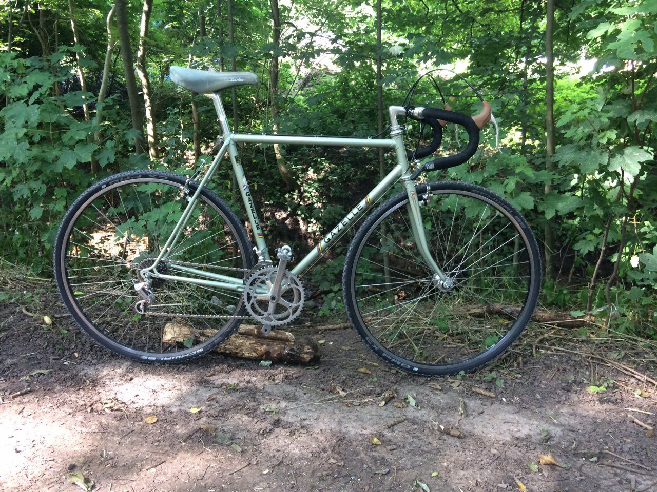

Nachdem ich sie gestern schon mal Cross Bereich gezeigt habe möchte ich euch meine erste Gazelle natürlich nicht vorenthalten.
Schön ist es geworden :daumen: finde den Teilemix ziemlich stimmig und aus die blauen Auslegungen schön :)
Aber was spricht gegen den Vx-Umwerfer? Passt doch zum SW und den Hebel o_O
Sehr hübsche Gazelle. Fein aufgebaut mit viel Liebe fürs Detail. Ich mag die selbst gemachten, farblichen Akzente ebenso wie mein Vorredner. Und ganz richtig: Schmeiss als nächsten Schritt die wabbeligen 600er Bremskörper runter. Zeitlich korrekte DA sind schon besser, für Ladies mit etwas weniger Wumms in den Händen mögen durchaus auch Doppelgelenker sinnvoll sein, auch wenn die zeitlich nicht passen.
Danke euch! Der Umwerfer ist ziemlich ausgenudelt und wirkt generell um einiges weniger wertig als der Cyclone. Deswegen kommt der weg.
Mein Plan war ja, Madame ein bisschen anzufixen und ihr bald was moderneres, schnelleres aufbauen zu dürfen, da kann sie sich dann über Bremskraft freuen. Bis dahin kommen noch Modolo-Bremssschuhe mit Koolstop-Gummis ran, das muss reichen :D
Ich hätte noch die passende Suntour Road Vx Kurbel abzugeben. Allerdings in weiß ausgelegt und mit einer ganz kleinen aufgemalten holländischen Flagge. Die Kettenblätter sind gebohrt und in den Farben der Weltmeisterstreifen ausgelegt.
Ein passendes Innenlager dazu hätte ich auch. Aber wie die Laufbahnen aussehen weiß ich nicht. Das müsste ich alles erstmal aufbauen
Nebenbei: Die Vx Naben plus passenden Schraubkranz habe ich auch ;)
Danke, aber die DA-Kurbel bleibt - die steht dem Rad einfach zu gut ;)

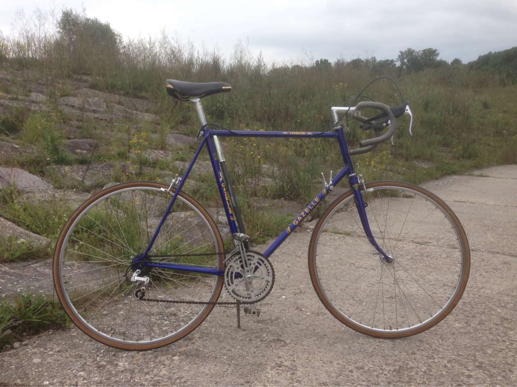

Diese große Gazelle ist am Wochenende aus Westfalen ‭‭in den wilden Süden umgezogen. Heute bekam sie gleich Auslauf und durfte sich auf den hiesigen Hügeln bewähren. Auch die fiesen Betonplatten auf der Komfort-Teststrecke der Rennrad-Bravo (Roadbike) hat sie bestanden. Bremsen und Übersetzung (44:22) müssen aber noch angepasst werden.

Diese große Gazelle ist am Wochenende aus Westfalen ‭‭in den wilden Süden umgezogen. Heute bekam sie gleich Auslauf und durfte sich auf den hiesigen Hügeln bewähren. Auch die fiesen Betonplatten auf der Komfort-Teststrecke der Rennrad-Bravo (Roadbike) hat sie bestanden. Bremsen und Übersetzung (42:22) müssen aber noch angepasst werden.
Gratuliere zu dem aledran-Sondermodell!
