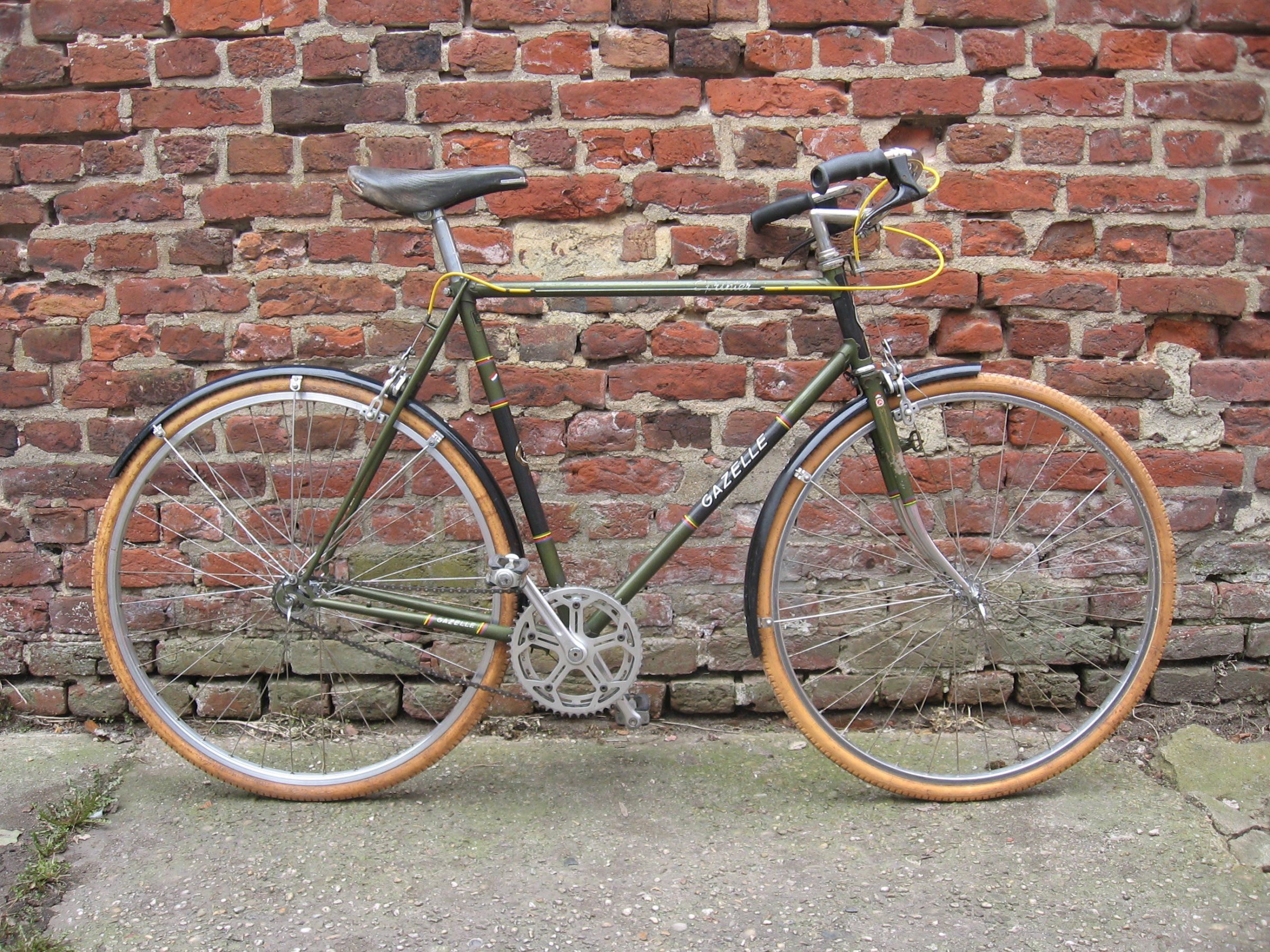

bei meinem goldenen Tour de l'Avenir sind ein paar Stellen am Rahmen auszubessern. Weiß jemand einen passenden Lack zur Ausbesserung?

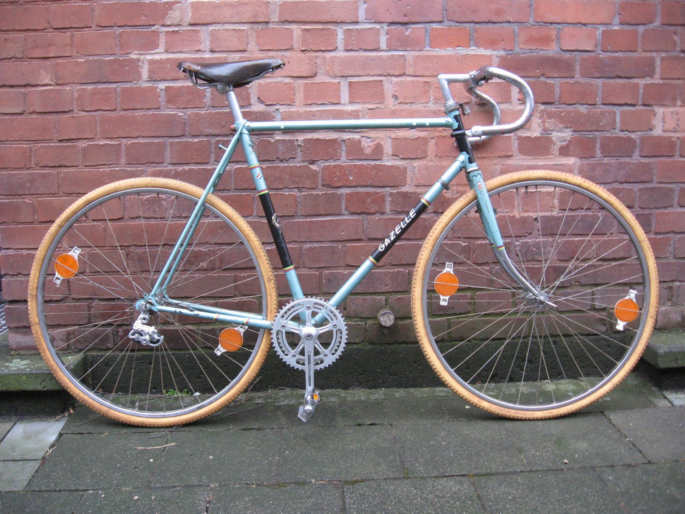

AA-Super, etwas gewöhnungsbedürftig mit dem kurzen Radstand.
Scharfes Teil. Verdient ein scharfes Foto. Und einen äh schönen Hintergrund...
Champion Mondial Semi Race war immer 531c.

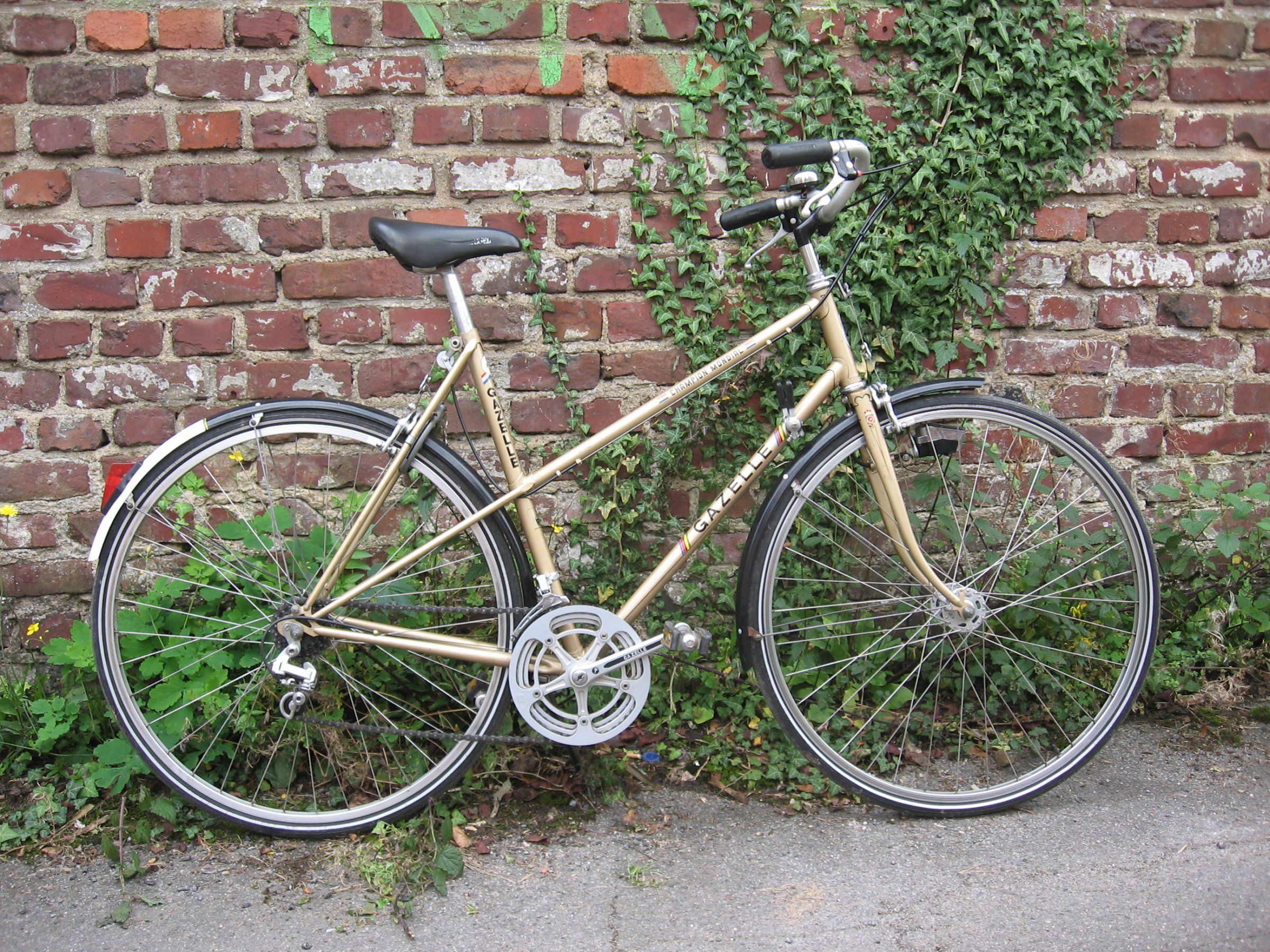

Damenmodell mit plain gauge Sattelrohr, ca 26,4 mm.
Die andere Modelle kenne ich nicht. Weiss nur, dass es einen Vorläufer des CM gab, ich denke Sport Super licht. Wahrscheinlich auch 531DB.

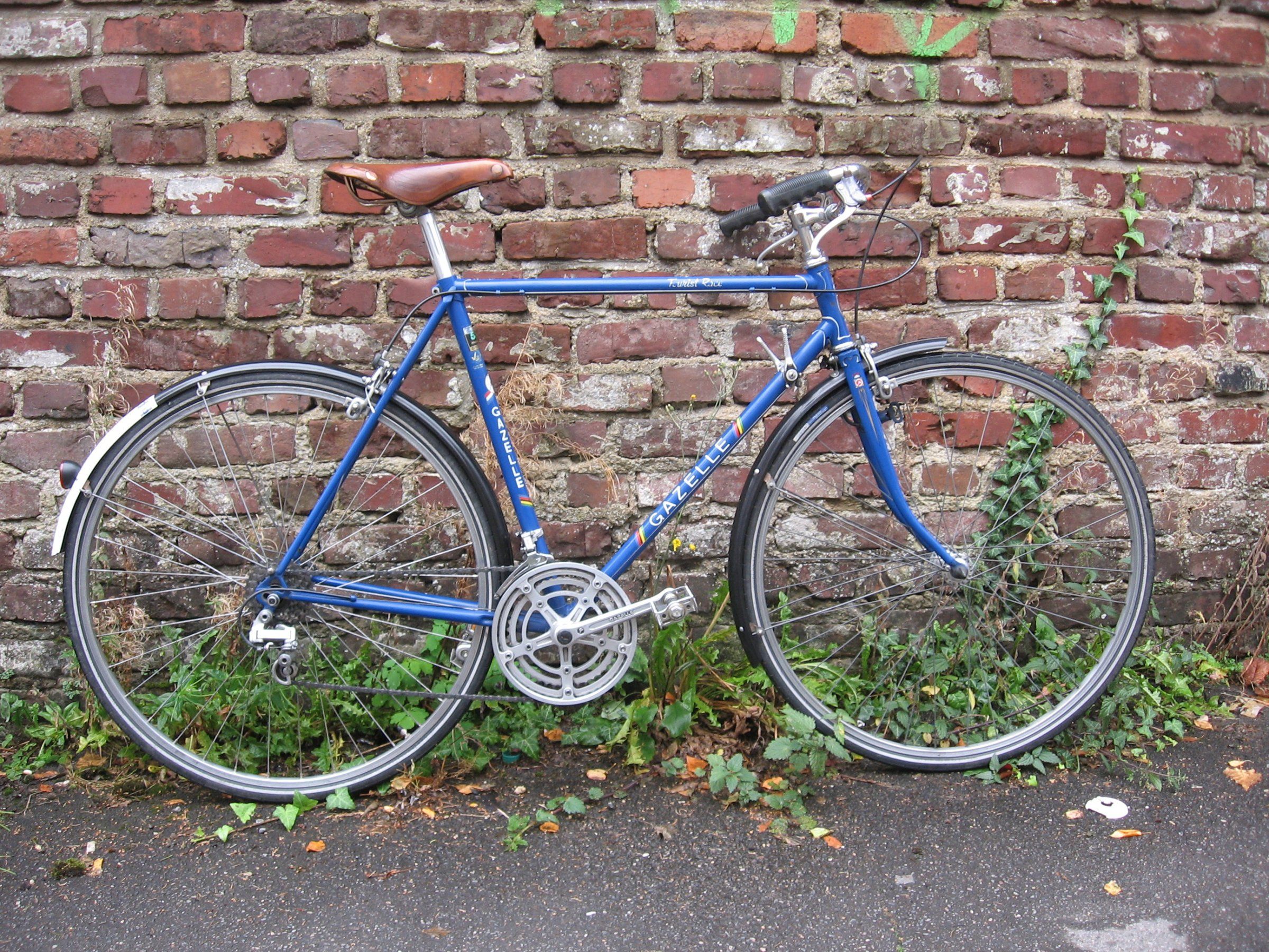

Gazelle Sprinter Race
Gazelle Tourist Race

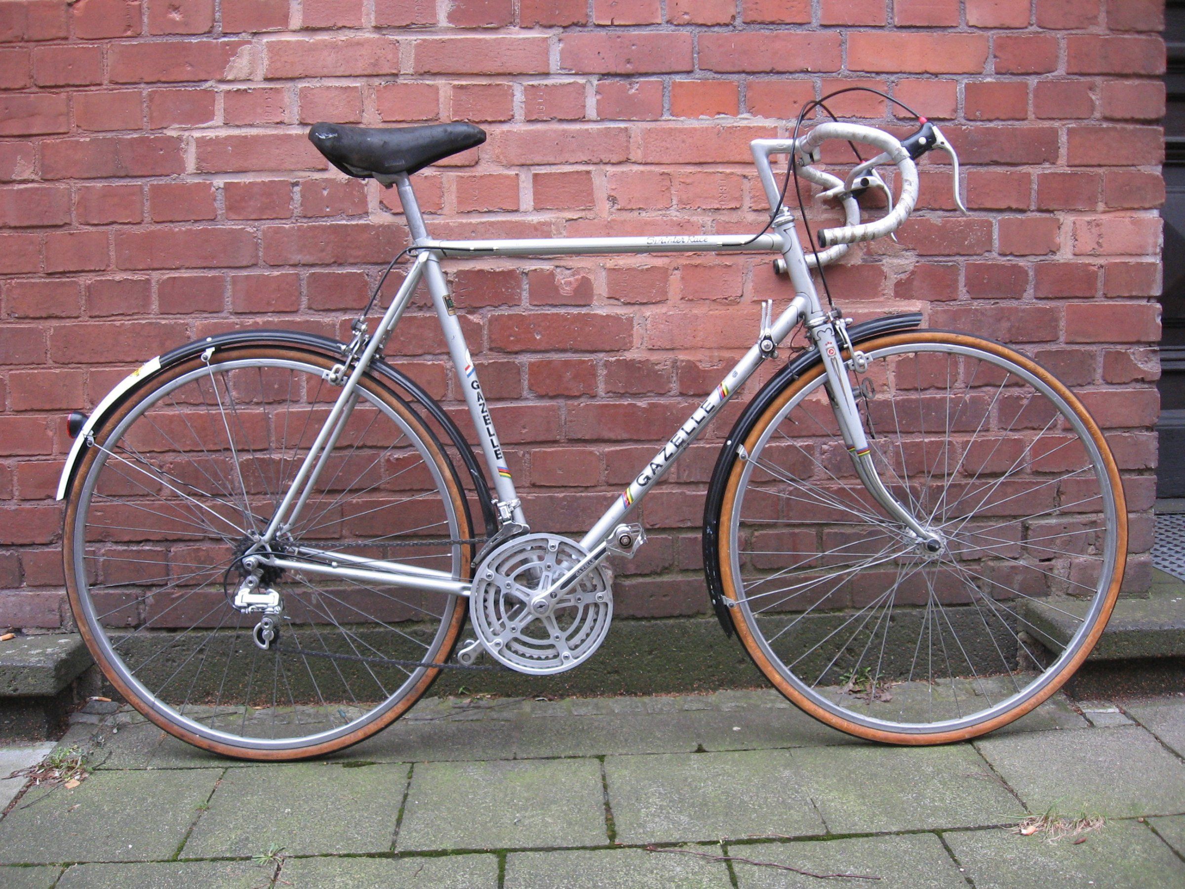

Gazelle Sprinter, frühes Model
Gazelle Spinter, späteres Model

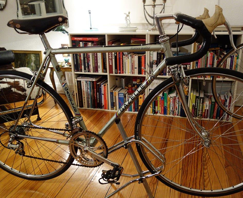

So, ich habe keine Kosten und vor allem noch weniger Mühen gescheut, dass ich hier endlich auch mal was zeigen kann. :D

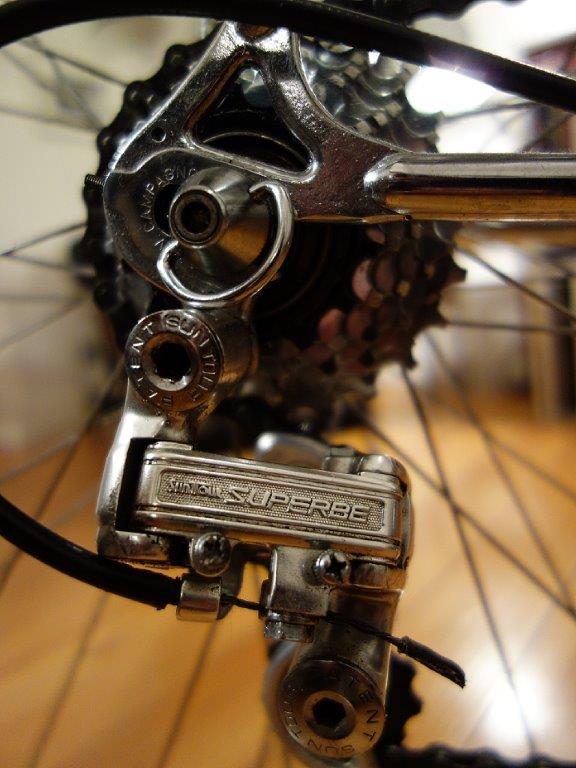

Heute kam endlich mein kleines Springtierchen aus Utrecht. Champion Mondial Bj, '81, AA-Rahmen mit Roto Tretlagermuffe, Suntour Superbe Ausstattung bis auf ein paar Ausnahmen.
Zuerst muss da mal entrümpelt werden, damit die subtile und zurückhaltende Schönheit zum Vorschein kommen kann. Und dann gibt es glücklicherweise so viel Chrom, dass mir in den kommenden kalten Abenden bestimmt ganz heiß wird vom Polieren. Da fällt mir ein, ich sollte noch ein paar neue Tuben Autosol kaufen...

Morgen Linda, lass das mal so mit dem Lack wenn das nicht richtig, richtig gut gemacht wird ist das Ergebnis nicht wirklich zufrieden stellend. Ich würde den Lack reinigen und versiegeln. Wenn der viele Chrom erst wieder poliert ist sind alle so sehr geblendet das keiner die Lack "Macken" sieht.
Viel Spass auf der Weide mit dem Springtier Jens
Kommt immer drauf an, was man erreichen möchte: eine gewisse Patina durch kleine Lacknarben und Rostpickel finde ich sympathisch, aber je heller der Lack umso eher fallen auch kleine Dings und Dongs auf. Wenn man ordentlich abschleift, grundiert, schleift, Farbe aufträgt, schleift, versiegelt....dann kann man da schon ganz gute Ergebnisse erzielen. Mir gefällt auch ein nicht zu 100% passender Farbton an einer ausgesbesserten Stelle mehr als ein dunkler Rostflatschen......wenn ich alles immer nur "richtig, richtig gut" machen müsste/würde, dann könnte ich mit dem Schrauben aufhören.....:p Spaß beiseite, ich hab teilweise `nen hohen Anspruch, ich schleife und poliere sogar Pumpenhalter. Mit Geduld und Spucke kann man solche Stellen schon ganz gut ausbessern......
Wenn das Rad fahren soll, dann ist mehr als Konser4en nicht nötig.
Ein restauriertes Rad wird nach einer Weile wieder Schadstellen haben, dann doch lieber ein in Würde gealtertes Rad mit sichtbarer Geschichte als eine Schönheit aus der Retorte, die immer im Polsterkoffer bewegt werden muss.
Da bin ich ganz bei Dir und auch bei @Olddutsch. Ich sitze auch nicht zwei Wochen vor einem Rahmen und tupfe mit `nem Wattestäbchen sämtliche Lackschäden wieder schick. Aber hier und da muss für`s eigene Auge und die eigene Schrauberehre resp. mein ästhetisches Empfinden eben doch mal was ausgebessert werden.....
Gegen ausbessern ist ja auch nichts einzuwenden wenn es im rahmen bleibt,zB im sichtbereich
aber alle spuren seines dasein,retuschieren ist ein löschen seiner Geschichte
In anderen Ländern geht man da behutsamer mit um.wenn man die Bilder der Eroica anschaut
Ein Rad aus den 30zigern mit Neulack sieht unglaubwürdig aus " So isses "
Keine Angst, ich streiche da bestimmt nicht mit nem Pinsel einmal längs übers Oberrohr :eek:. Der Rahmen hat jede Menge kleine oberflächliche Macken, die auch so bleiben dürfen. 2 bis 3 etwas heftigere Stellen, an denen der Lack bis auf blanke Stahl runter ist, würde ich aber trotzdem gerne ordnungsgemäß versorgt wissen, z.B. eine wahrscheinlich ziemlich alte Roststelle an der Unterseite des Unterrohrs, höchstwahrscheinlich von einem Radständer. Dort fällt dann auch nicht auf, wenn der Farbton nicht zu 100% stimmt. ;)
