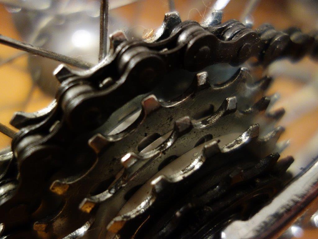

Viel schlimmer sind diese haarigen Ritzel. :eek::D

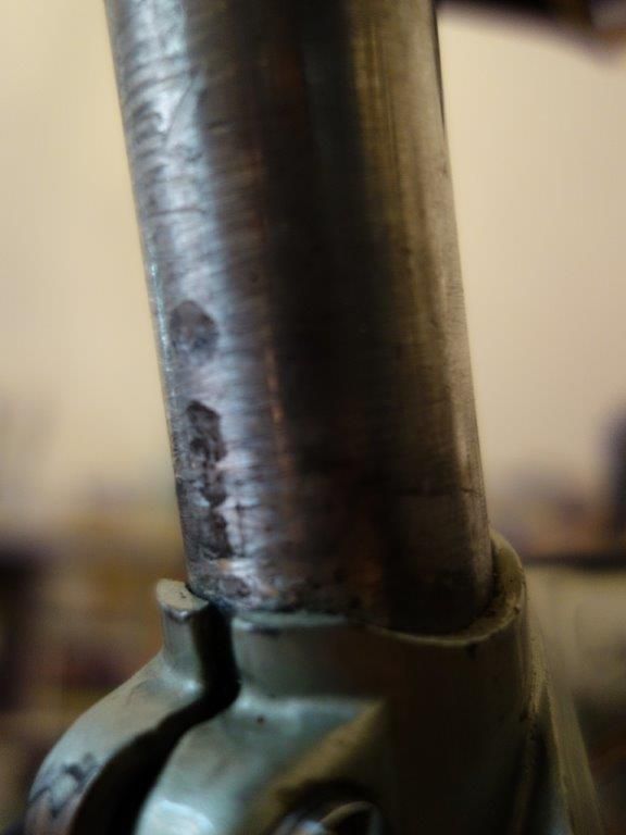

Und das war wohl mal ne Sattelstütze. :(
Die ist doch noch topp in Schuss! Mal kurz drüberpolieren!

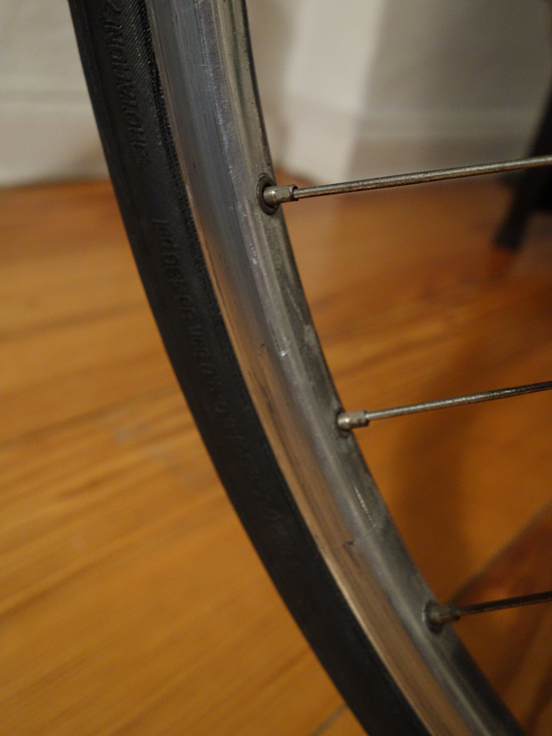

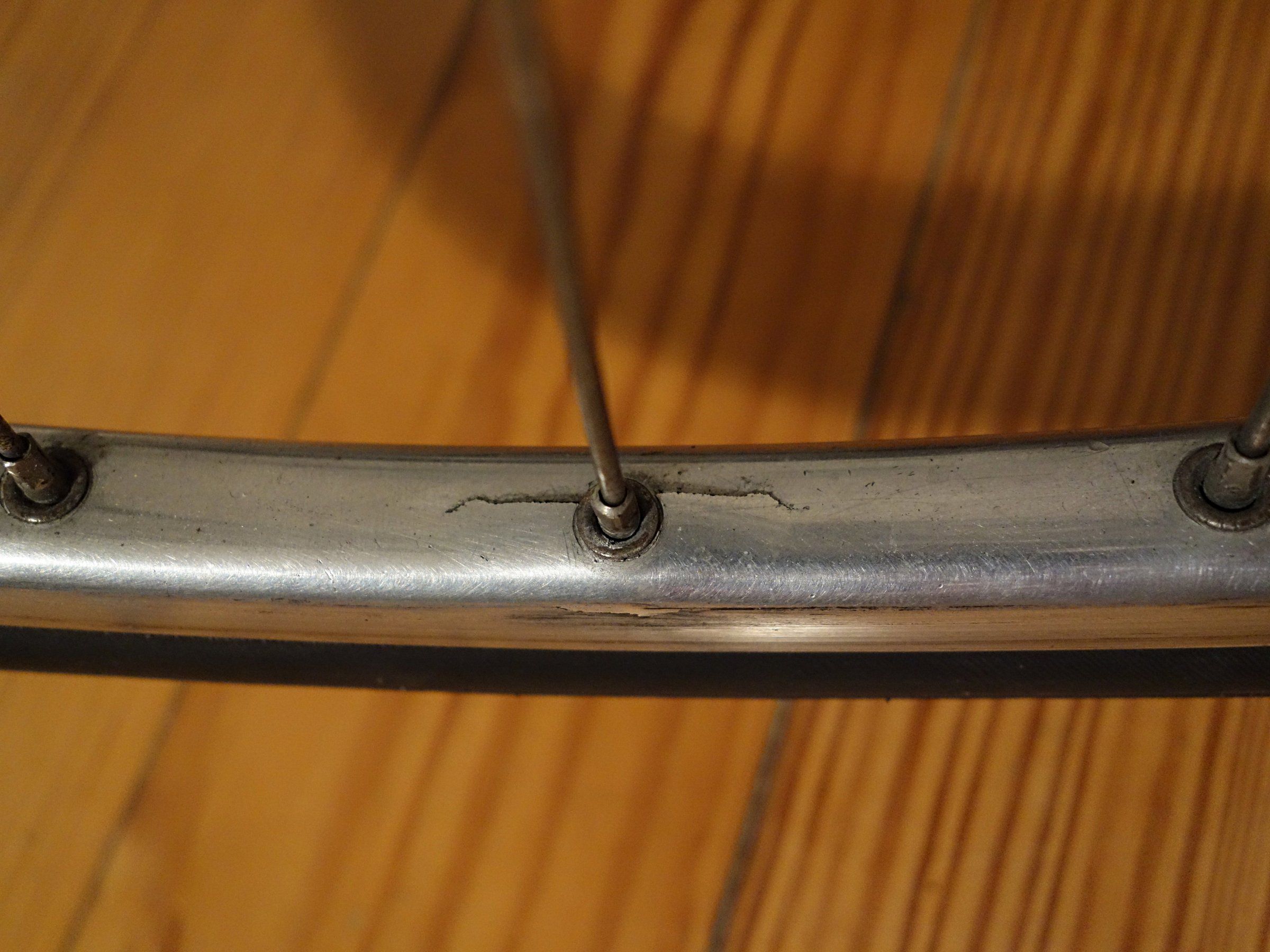

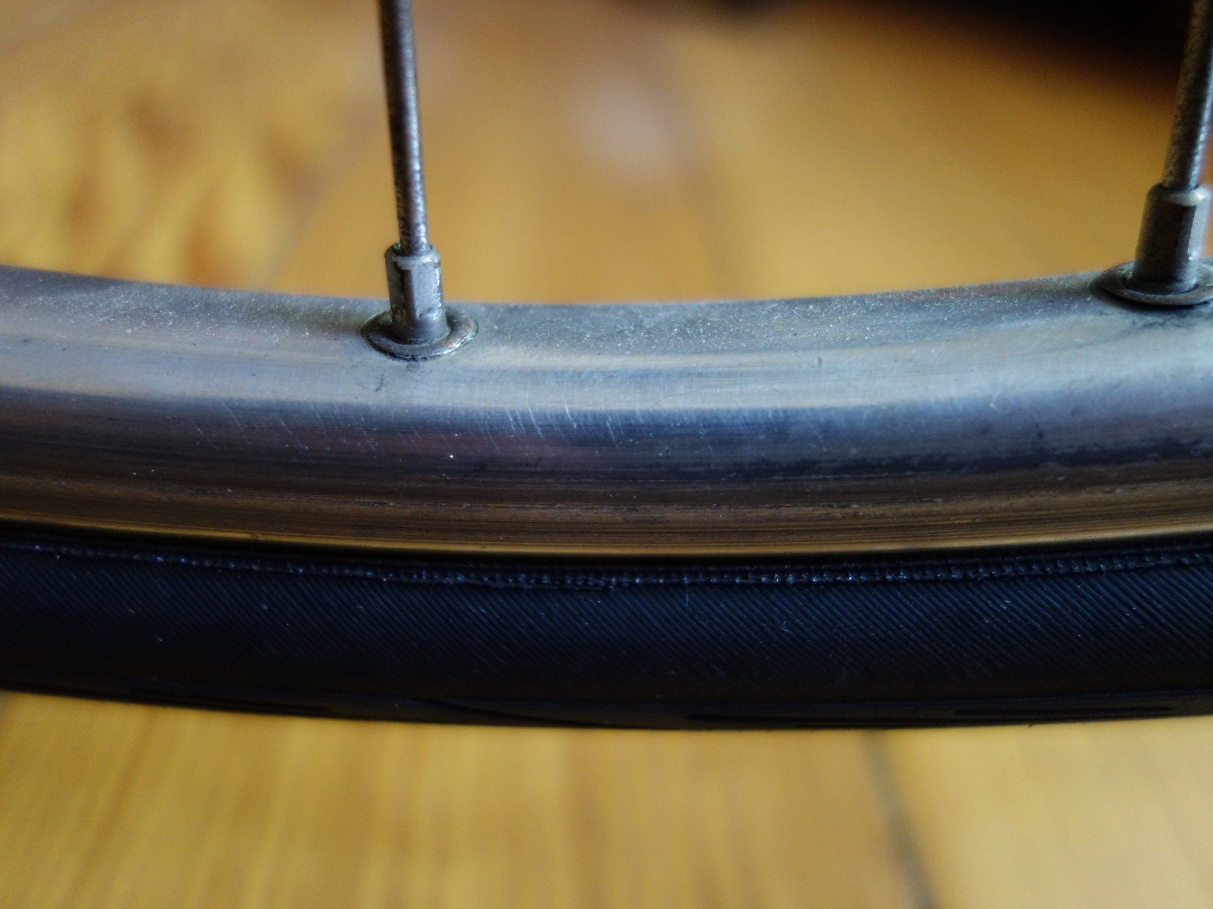

Erkennt jemand, welche (Drahtreifen) Felgen das an meinem Champion Mondial von 1981 sind? Höhe ca. 15 mm, Breite an der höchsten und schmalsten Stelle ebenfalls knapp 15 mm. Wolber? Mavic Module E sind es nicht, die sind flacher und breiter. Bräuchte eine Ersatzfelge, den Grund kann man auf den Fotos sehen...

Die erinnern mir irgendwie an Rigida. Solche hatte ich mal, aber die haben sich als nicht besonders haltbar erwiesen. In 32-Loch gabs mal bis vor kurzem eine interessante Felge bei Erdmann.
Eine ältere Rigida (sind da noch Fetzen eines rötlichen Aufklebers zu finden?) wäre jetzt auch mein erster Impuls gewesen. Für Mavics bauen sie zu hoch.
Edith meine diese Velobase Version könnte ich meinen:
http://velobase.com/ViewComponent.aspx?ID=6648eb91-7b80-4615-b0ba-a381836a564c&Enum=107
Wenn schon eine Felge aufgegeben hat und am anderen LR die gleiche verbaut ist könnte man auch überlegen, gleich einen Satz neue zu kaufen. Es entfiele das identifizieren, suchen und zuschicken lassen einer einzelnen Felge die evtl im daherkommen der Oberfläche nicht ganz dem neuen Partner entspricht und man hat halt neuwertigere Ware. Nur so als Gedanke...
Bin solch eine Felge mit 3? Rissen ca. 1/2 Jahr gefahren. Da hat sich nix geändert. Klar fahre ich damit dann nur durch die Stadt und nicht mit 60km/h den Berg runter :-)

Aber mit so einer Felge fürde ich mich das nicht trauen, auch ohne Autoverkehr...
Das dürfte sie sein. Leider ist wirklich nirgends mehr auch nur ein Hauch von einem Aufkleber zu sehen. Die Wolber Gentleman sind, wie auch die Mavic zu flach. Bin mir noch sicher, was ich machen werde, sympathischer wäre mir eine passende (alte) HR Felge. Natürlich könnte ich auch gleich zwei neue Felgen verbauen, aber schöne und passende (z.B. H+Son TB14) sind nicht gerade günstig, plus zweimal einspeichen.

Werde mich mal auf die Lauer nach einer Rigida legen... :cool:
