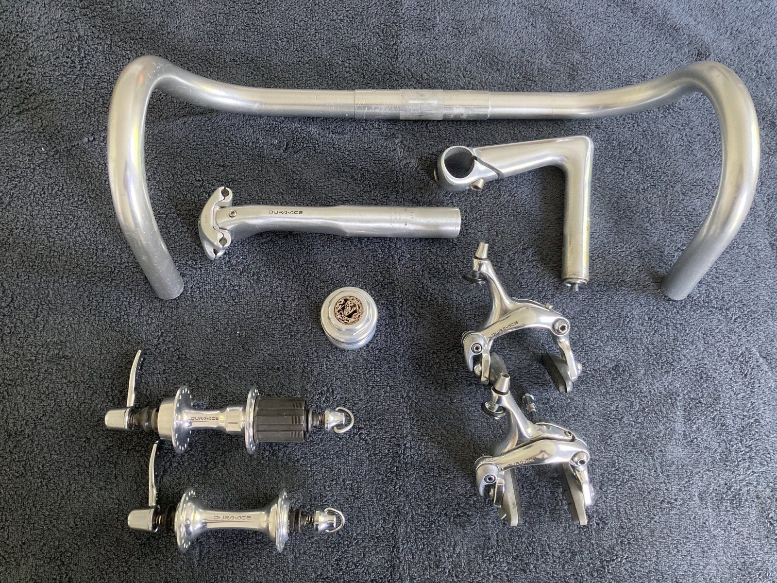

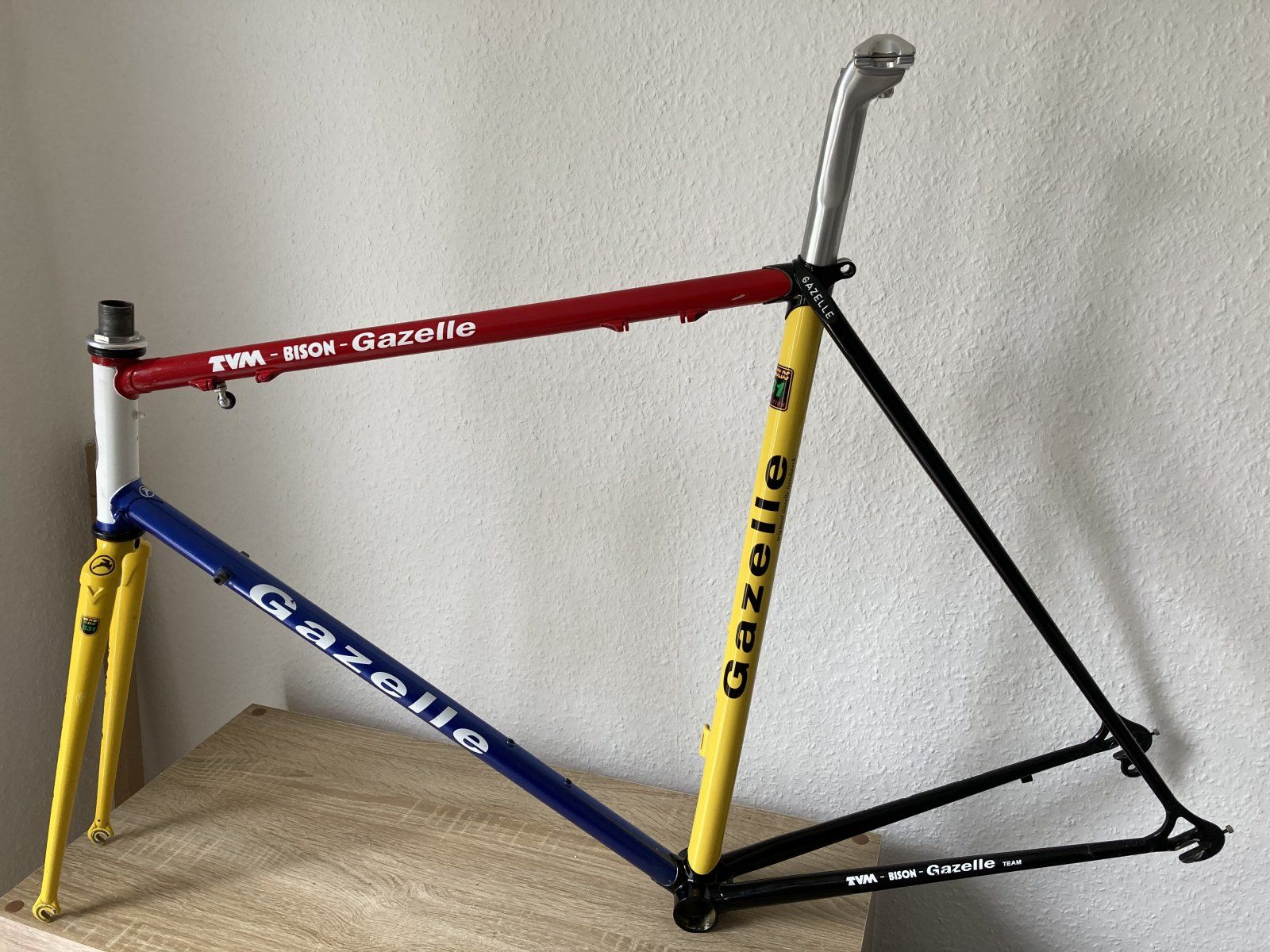

bei meinem Springtier geht's weiter ...

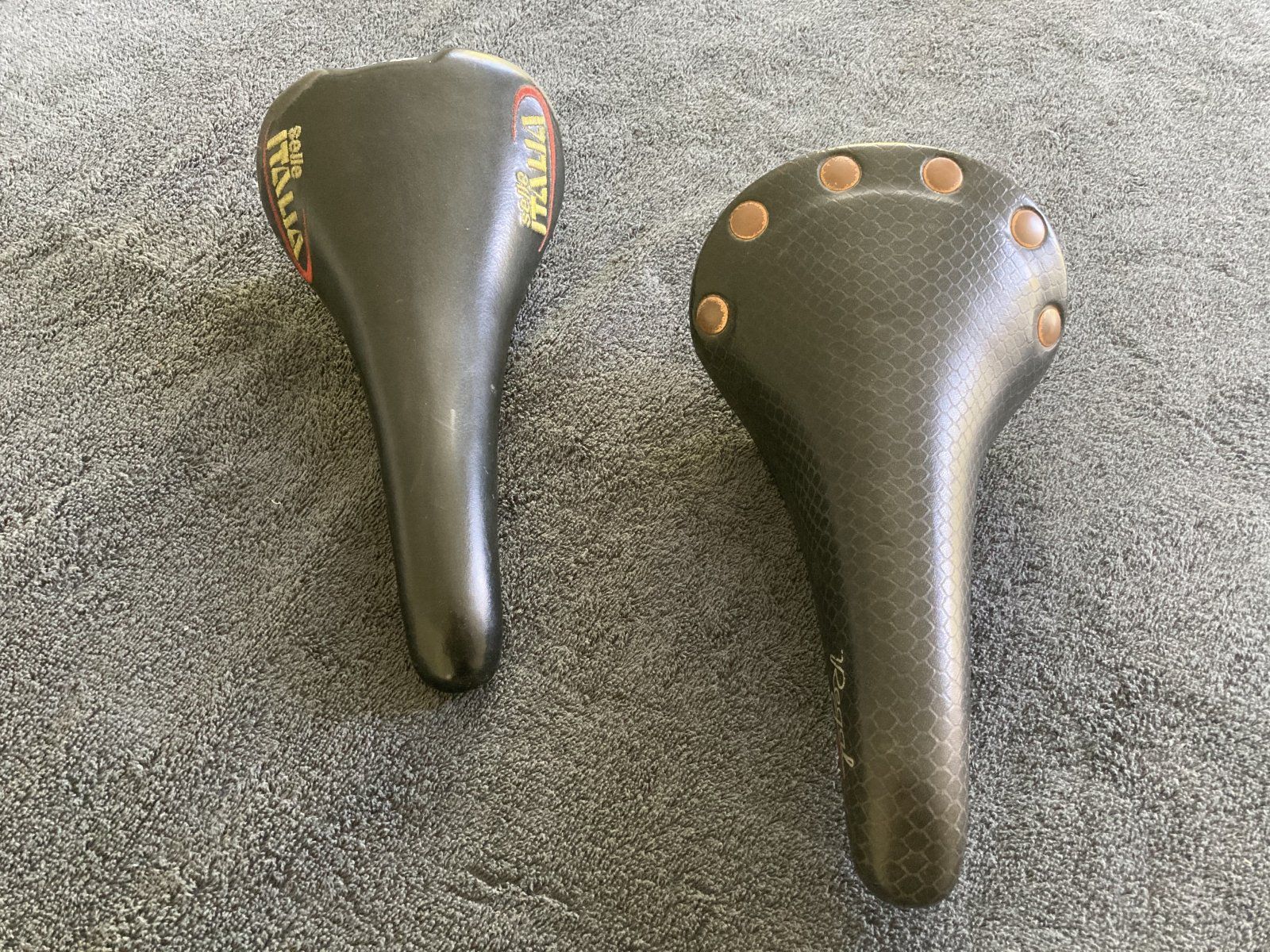

.. nur beim Sattel bin ich noch unentschlossen ... beide passen ggf. zum Jahrgang
des TVM-Bison Team Rahmenset
Anhang anzeigen 786780Anhang anzeigen 786781Anhang anzeigen 786782Anhang anzeigen 786783Anhang anzeigen 786784
...was für ein geiler Rahmen!!! :daumen:
Ich finde den SelleSanMarco Regal "optisch zu alt" für ein solch "modernes" Rad. Ich sitze selber auf beiden Sätteln,... sehr gut. Aber wenn Schremshebel (worauf deine BR-7403 hindeuten), dann finde ich den Flite optisch passender.

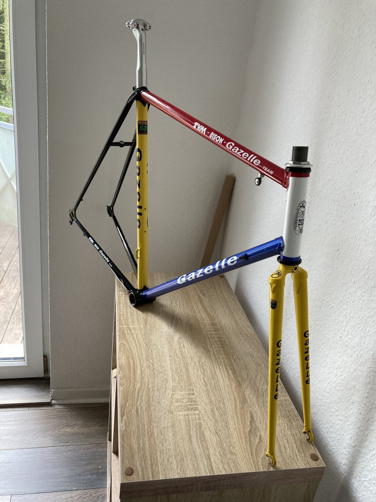

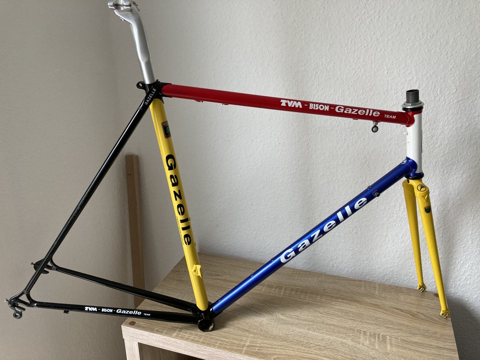

So Freunde der Paarhufer, der Rahmen ist endlich zurück zuhause und da hat’s mir natürlich direkt in den Fingern gejuckt. Was mir auch noch nie passiert ist: alle Teile da aber Bremsbeläge vergessen... also Testfahrt steht noch aus aber der Aufbau entspricht optisch zu 100% meinen Vorstellungen.
Die decals werd ich mir abfotografieren und bei Illustrator nachbasteln before zu spät ist.

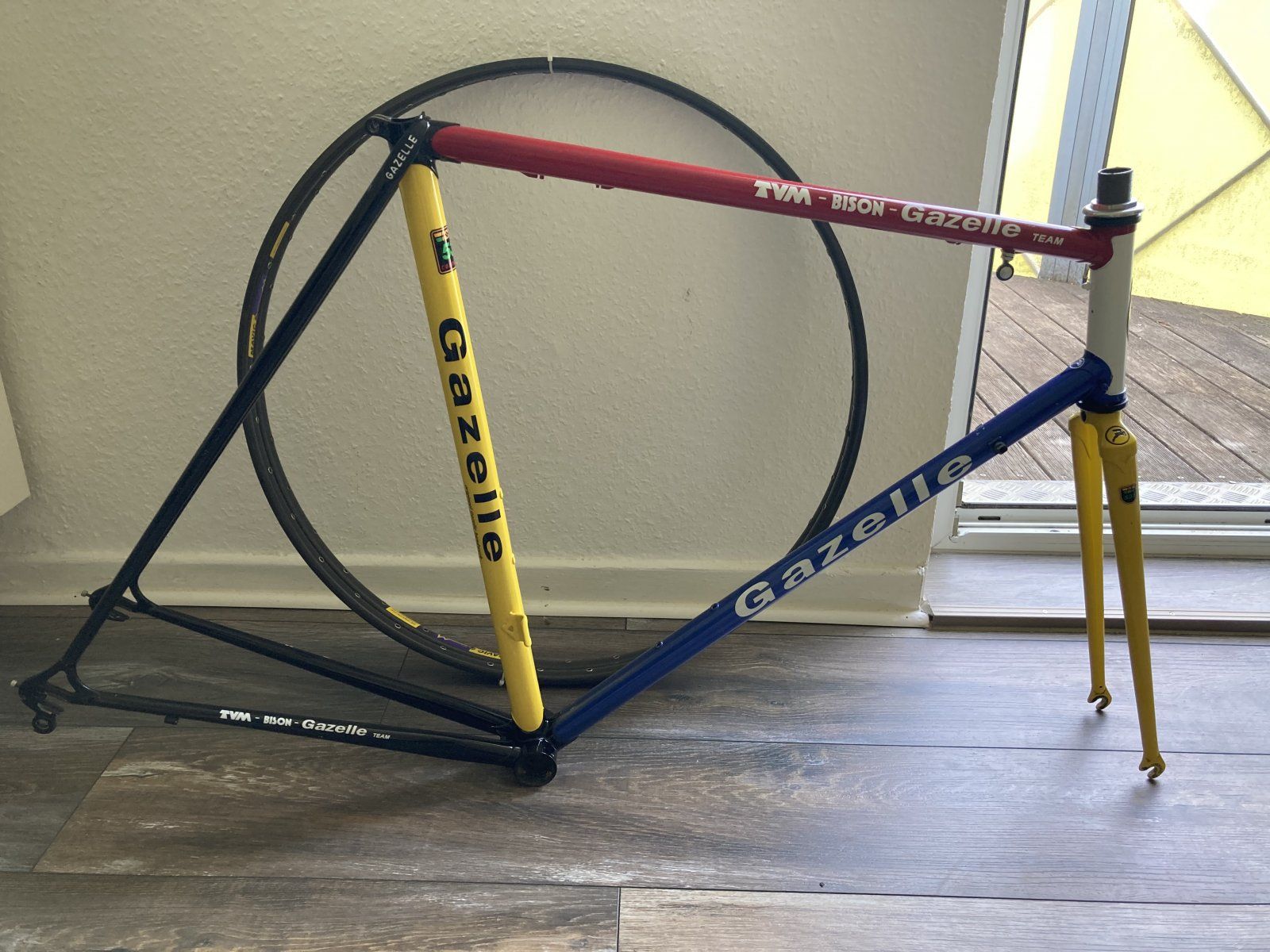

Nach @DaRav s Anmerkung mal mit einem veloflex LRS ausprobiert:
Auch schick aber nicht ganz der wow-Moment dass ich die jetzt direkt wechsle. Passt beides gut :)
Tatsache. Die Veloflex wirken etwas zu klein/schmal ? sind ja nur reale 23er.
Und das Rahmen hat ja Platz. Vielleicht doch mal 28er Pasalas drauf? ? Ich habe letzten für ein Paar (Faltreifen) 52 inkl. Versand bezahlt. Dank 10 € Gutschein über Wiggle.
Na hinten siehts net nach viel Platz aus.
Kannst ja ma bei Challenge schaun - deren Flanke is net ganz so blass wie die der Veloflexe.
Anbei ma n Beispiel von meinem alten DÜLL Rennrad.
Gibts natürlich auch als Clincher
Ja stimmt, aber die bauen trotzdem ein bisschen höher als die 23er obwohl sie in Realität nur einen MM breiter sind. Ob ich jetzt direkt n gravel Ding draus machen will mit den dicken paselas... bin eben gefahren und die Reifen fühlen sich super an, fürs erste bleibts so
Ach da geht noch was hier sind „echte“ 25er drin und da ist noch Luft
