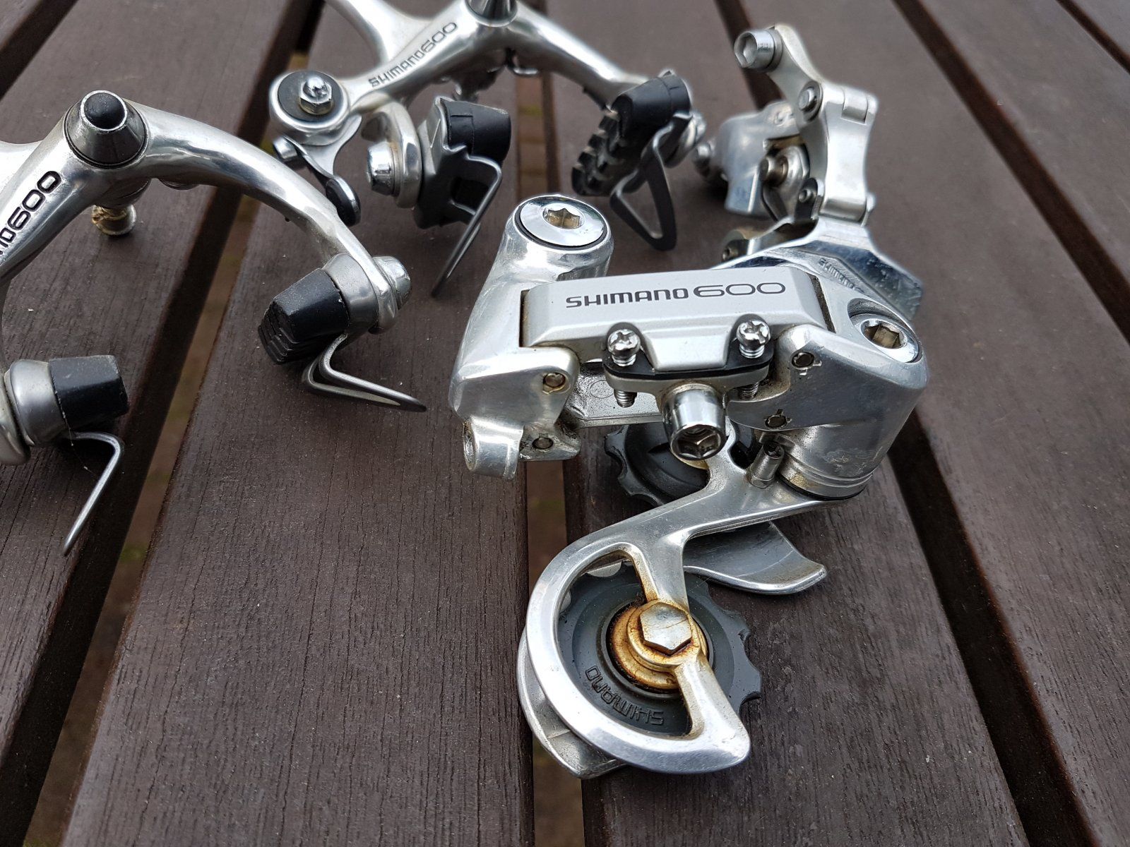

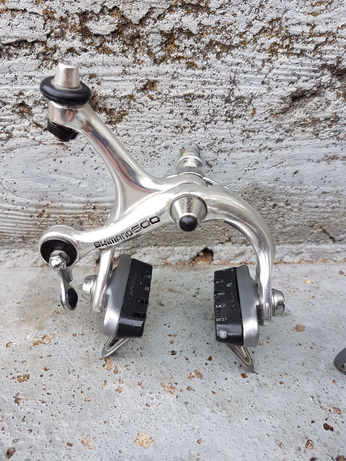

Hübsch, wobei ich sagen muss, dass die 600EX gegenüber der Tricolor aus dem Link meiner Meinung nach die deutlich schönere Gruppe ist.

Die Bremsgummihalter sind DA. Die Originalen waren Gummi und Halter einteilig. Wenn verschlissen, dann Austausch.

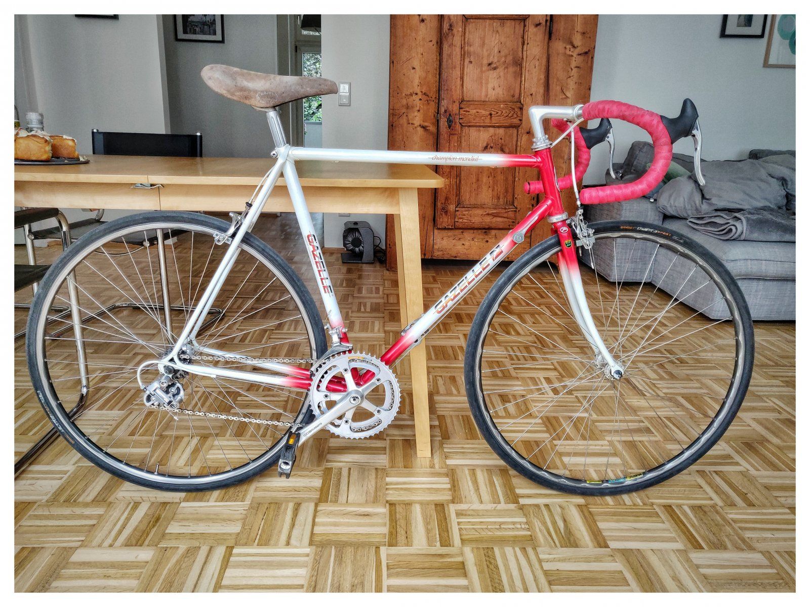

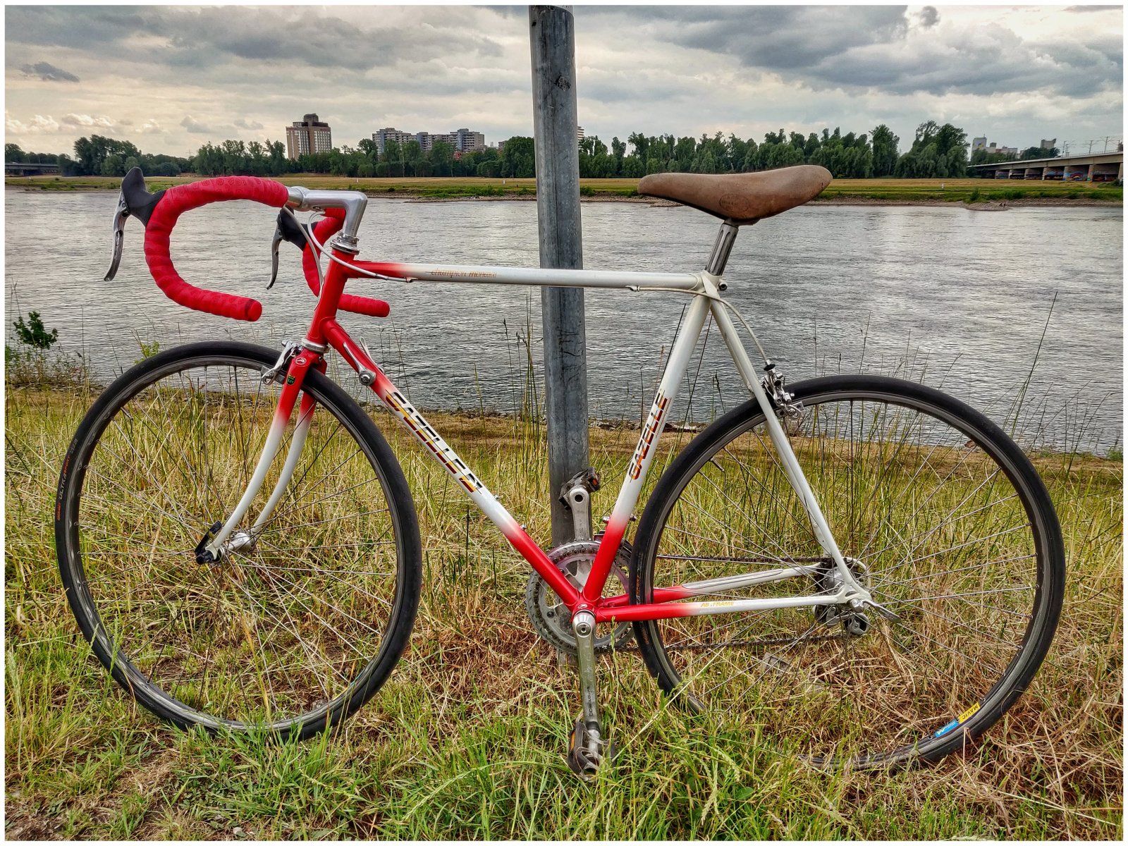

Ich habe oben mal Fotos ergänzt. Es war definitiv vor 1988. Das Rad hatte ich vor dem Abi. Mangels Budget als Schüler habe ich die Ara Kurbel und einen billigeren Tange Levin gekauft.

Nach den Fotos oben zu urteilen, ist genau über die entscheidende Ziffer die Schaltzugführung gelötet. Was wiederum für einen späteren Umbau mit Neulack spricht...
Aber irgendwie glaube ich nicht an ein Baujahr 1992. Die Anlegung der Streben ans Sattelrohr und die Sattelklemmuffe könnten ein Indiz sein. Und auch, daß die Rahmennummer überlötet wurde.

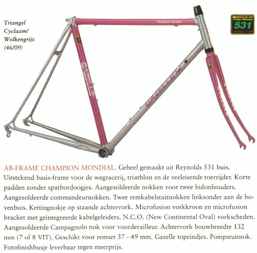

Im Katalog sah ein AB-Rahmen 1992 so aus:

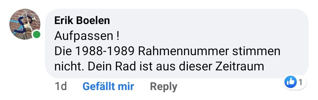

Ihr macht die Neulinge hier ganz schön nervös... :) An anderer Stelle wurde 1988/89 vermutet. In diesem Look habe ich allerdings in dem entsprechenden Katalog nur einen ATB Rahmen gefunden... :)

Dieser ATB Rahmen hat aber noch die alten Schriftzüge, die bis 1988 zu finden sind. Ab 1989 sind – zumindest im Katalog – die neuen Schriftzüge zu sehen. Die Farbgebung am AB-Rahmen 1989 kommt Deiner Gazelle auch ziemlich nahe:
Ist denn bei Dir die Rahmennummer lesbar? Die gibt ja am meisten Auskunft.
Hallo zusammen,
heutiger Neuzugang: Gazelle Champion Mondial - AB Frame mit shimano 600 Ausstattung. Vermutlich Baujahr 1992 (?).
Viele Grüße AS

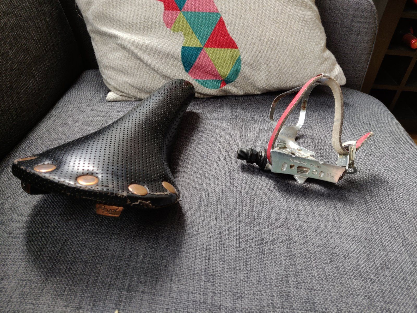

Ps2: Sattel und Pedale gab es dazu? Jemand Bedarf? Suche passenden roten Sattel und Pedale (zB: sr P 100)...

Dein Rad sieht jetzt schon besser aus als das querverwiesene Beispiel. Probier den Regal mal aus. Das ist ein prima Sattel.
Ich bin der Meinung daß der Rahmen bei bei Gazelle eine Revision bekommen hat
Hab mir noch ein paar PN Bilder angesehen
Die rechte Strebe hat die lange Abflachung vom Ausfallende bis knap unter der
Kettenwarze was auf 7 Fach schliessen lässt
Lotfitting für Umwerfer auch ein Indiz
