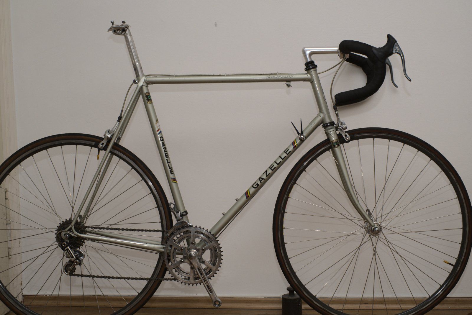

So, nach fast einem Monat ist heute die zweit-Gazelle, welche ich für die IVV und Eroica zu bewegen gedenke angekommen. Ich hab schon nicht mehr daran geglaubt. Zum Glück alles unbeschädigt, Lack in gutem Zustand, kein Rost! Sollte von 83 sein, ich schau später nochmal die Rahmennummer an.

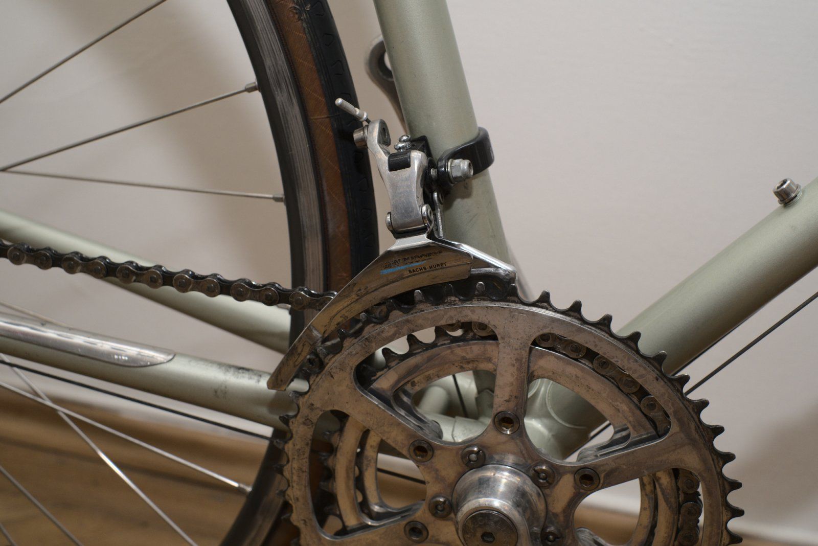

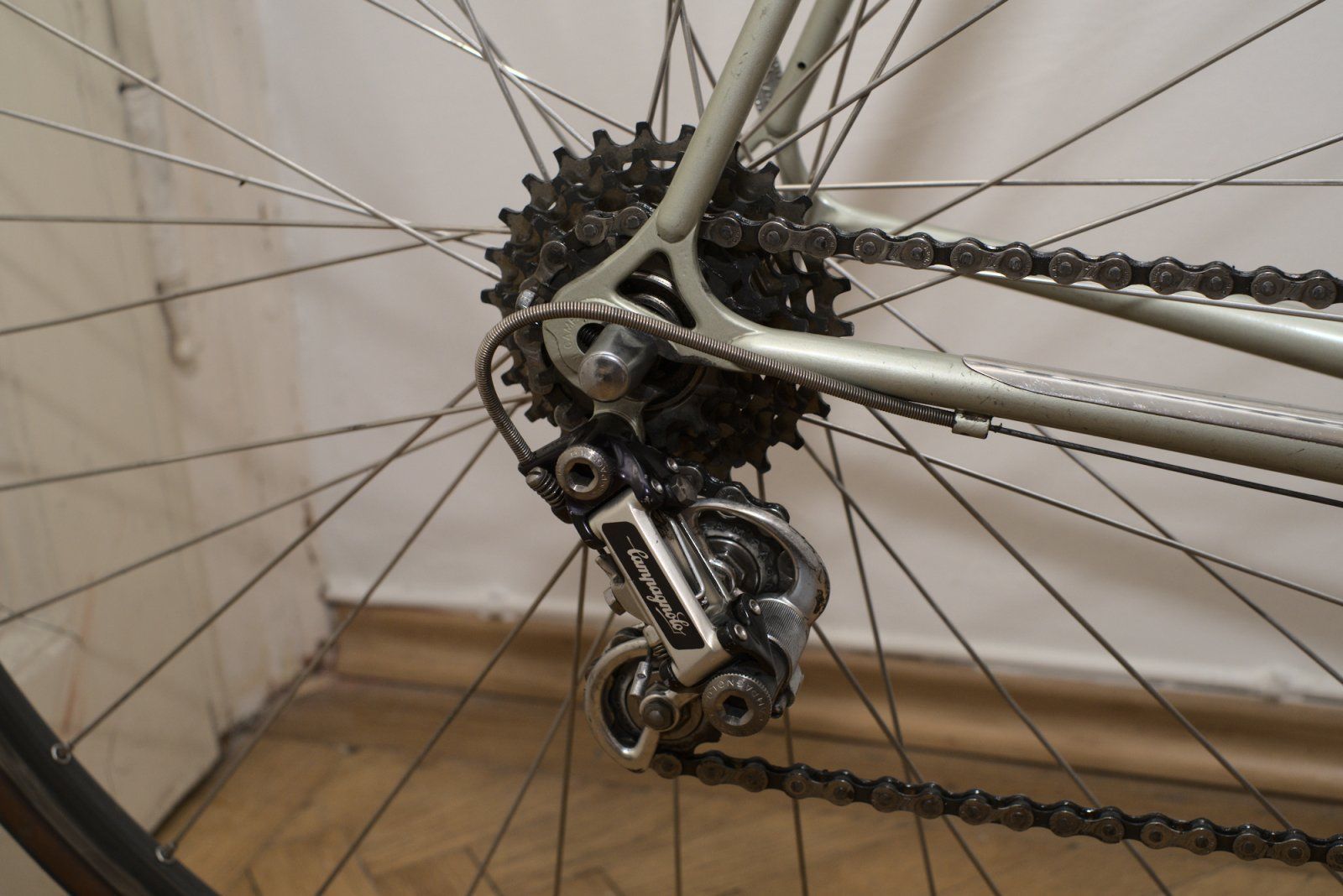

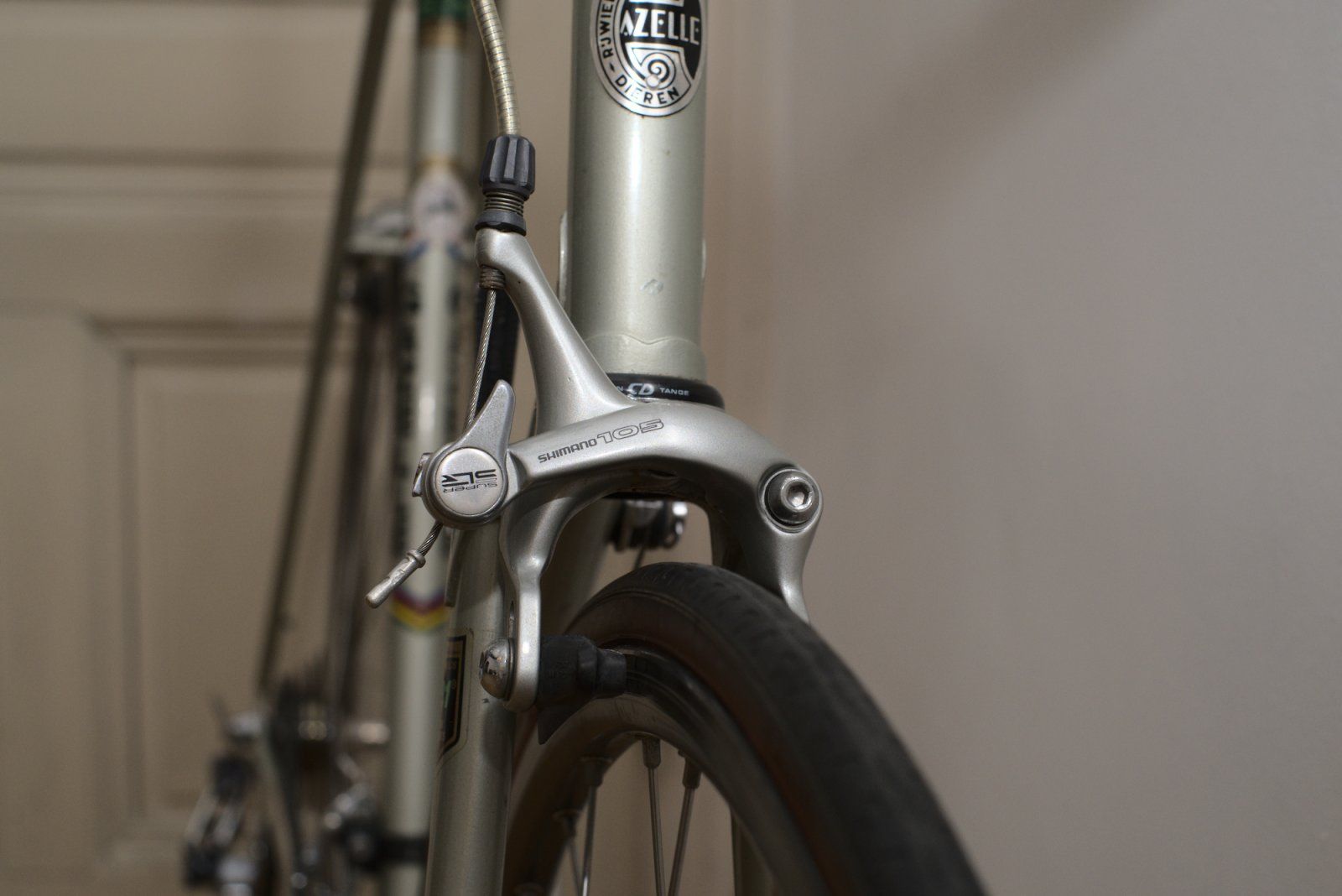

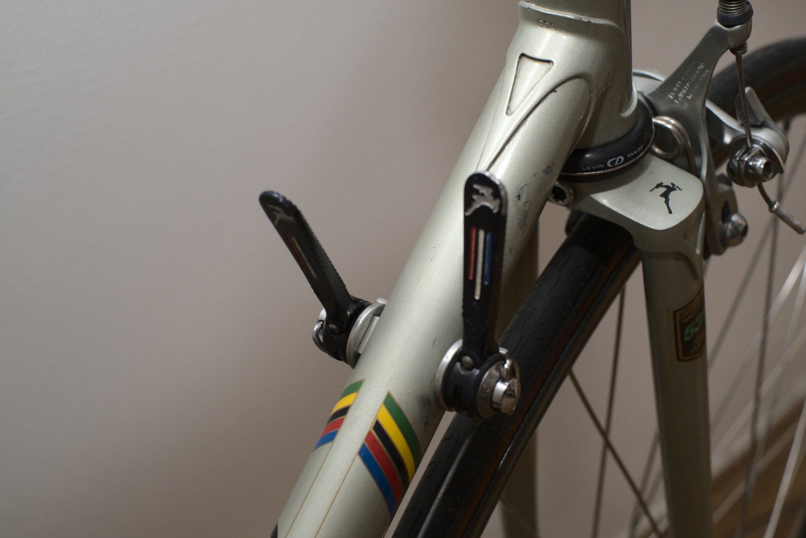

Ist ein wilder Teilemix. Besonders glücklich bin ich über die TA 5 Pro Vis Kurbel, sogar in 172,5mm :-). SR-Schaltwerk (Pat.83). Umwerfer ist von Sachs-Huret und Bremserei ist Shimano 105. Der schwarze Steuersatz von Tange. Original Campa-Schalthebel mit Gazelle Panto sind dabei.
Das einzige was fix bleibt ist die Kurbel, Gazelle Schalthebel und vermutlich das SR-Schaltwerk. Beim Rest muss ich schaun was ich da raufmachen kann und was passt. Übersetzung ist derzeit vorne 3-fach mit 48/39/34 und hinten 6-fach mit 14-26. Immerhin kommt man damit den Berg rauf, schnell wird man nicht ;). Muss ich mir noch überlegen ob das bleibt. Ev. vorne auf 2-fach 48/34, kürzeres Innenlager und einen schöneren Umwerfer?
Laufräder sind mit Campa Naben, ich denke die bleiben erstmal. Lenker/Vorbau werden auch getauscht auf was Rückenfreundliches.
Was würde bzgl. Umwerfer und Bremsen (non-Aero) empfohlen werden?

Vorne sieht die Bremse schwer nach langem maß aus. Der hintere Steg sagt vieles, was wir nicht sehen können. Warum nicht die Kurbel so lassen, ist ja extrem fein abgestuft. Vielleicht nochn dickeres Blatt.
