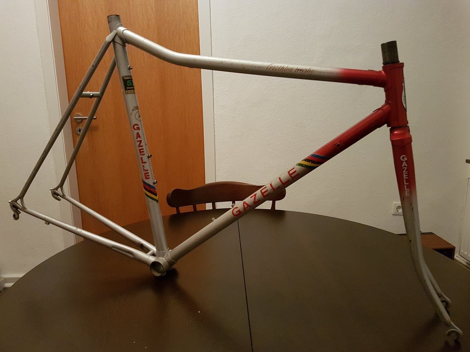

Ich habe im Moment zu viele Projekte.
Falls jemand den Rahmen haben möchte.
Ich habe einen Hunderter dafür bezahlt.
Es ist ein 60er.
Da die Friesen überdurchschnittlich größer sind,werden viele Gazellen XXL angeboten
Auf jeden Fall, bei Marktplaats gibt es eigentlich immer große Gazellen.
Und als langer Lulatsch ist man bei Gazelle gut aufgehoben, da das Oberrohr meist nicht so unendlich lang ist.
Bis Rh 70 oder so konnte man normal im Katalog bestellen.
