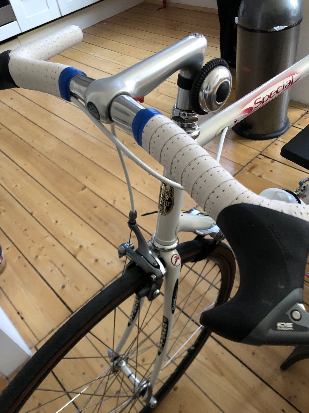

Schicke 90er Gazelle. Aber überprüfe bitte unbedingt nochmal die Vorbau-Lenker-Klemmung. Der alte Cinelli müsste 26,4 mm haben. Und solche Lenker kenne ich immer nur mit 25,4 mm. Das wäre eine enorm gefährliche Kombination, bitte unter keinen Umständen so fahren! Selbst wenn es den Cinelli bereits mit 26,0 mm Klemmung gab und dieser hier so einer sein sollte, wird die zu große Klemmung am Vorbauauge viel zu weit zugezogen, damit der zu schmale Lenker vernünftig hält.
Also entweder einen passenden Cinelli Lenker verbauen oder den Vorbau tauschen gegen einen mit 25,4 mm.
Solltest du das bereits alles auf dem Schirm haben oder ich mich bei dem Durchmesser der Lenkers geirrt haben, dann sorry. Aber besser einmal zu viel darauf hingewiesen als dass wirklich etwas passiert (zumal am Lenker).
danke Dir ... werde da auf jeden Fall noch einmal hinterher gehen ... bin ja Gott sei Dank noch nicht fertig ...

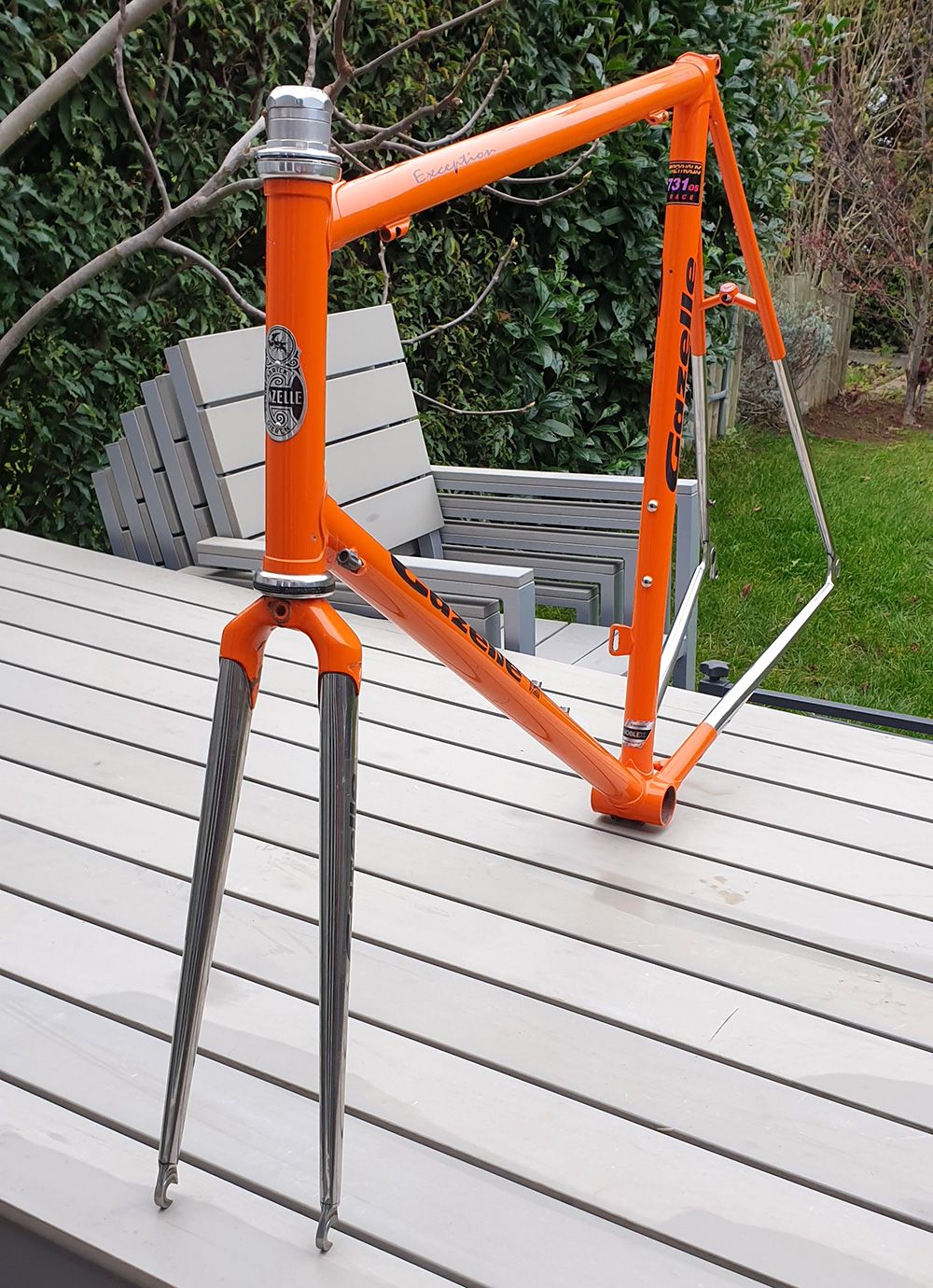

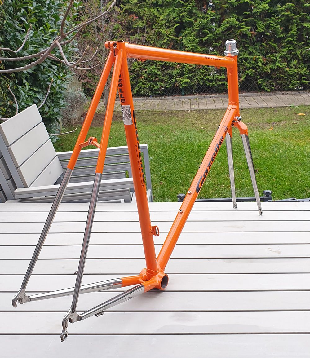

Richtig kombiniert :) . 97er - wie im Katalog, der erste Jahrgang ohne Champion Mondial und auch ohne die zugegebenermaßen sehr schicke Sattelmuffe. Rahmengröße ist 62cm, Oberrohr hat 58cm.
Dankbarer Zustand, kein Rost oder große Lackabplatzer. Hier und da ein paar Kratzer, die sich aber mit dem richtigen Lackstift schön verstecken lassen. Die Lackfarbe leuchtet richtig krass...
Freu mich schon auf den Aufbau!
Echt schön. Und auch noch meine Größe :) Nur falls du dich mal davon trennen magst in ferner Zukunft :). Ich wusste gar nicht, dass es die mit OS Rohren auch gab....
