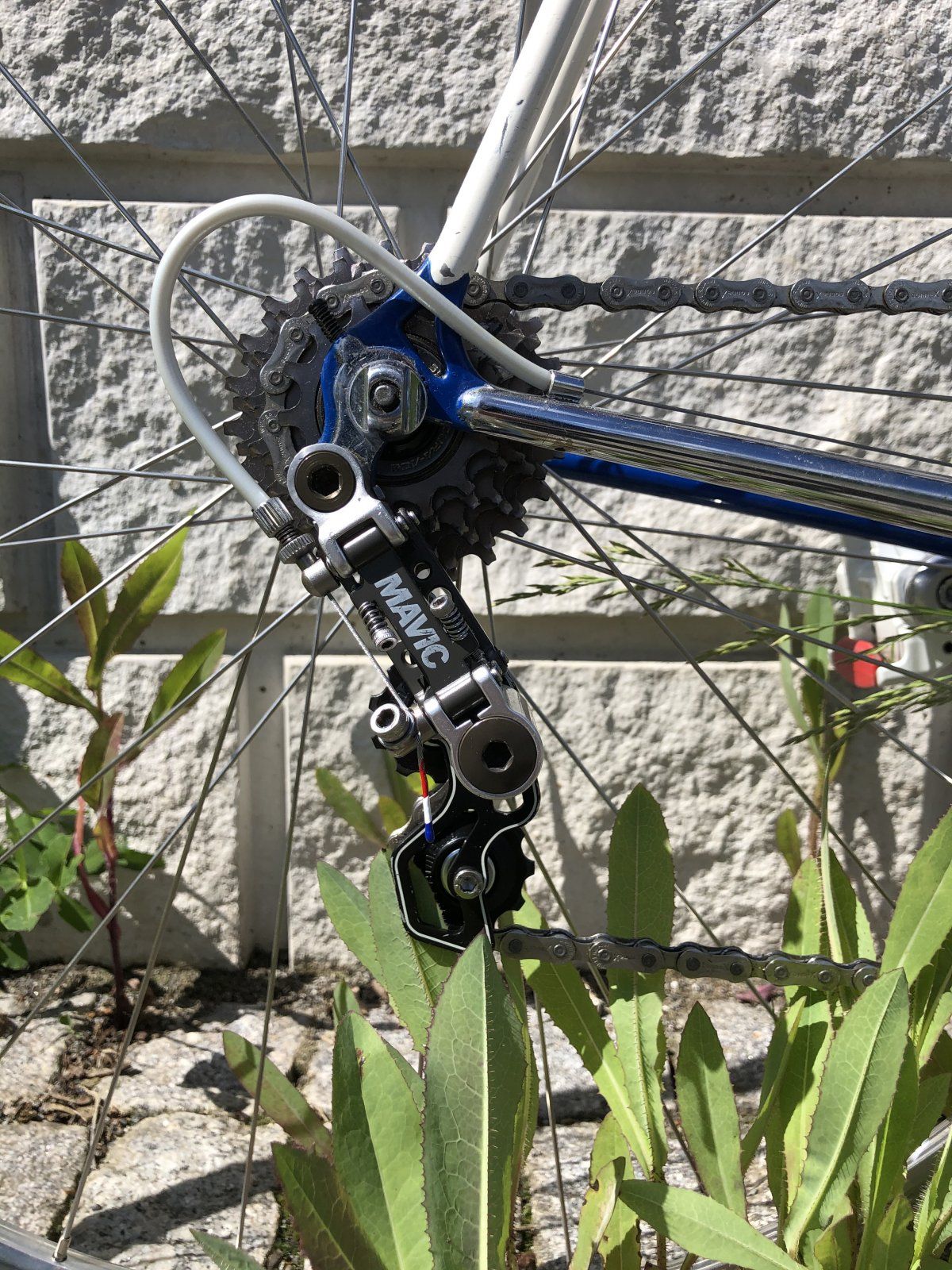

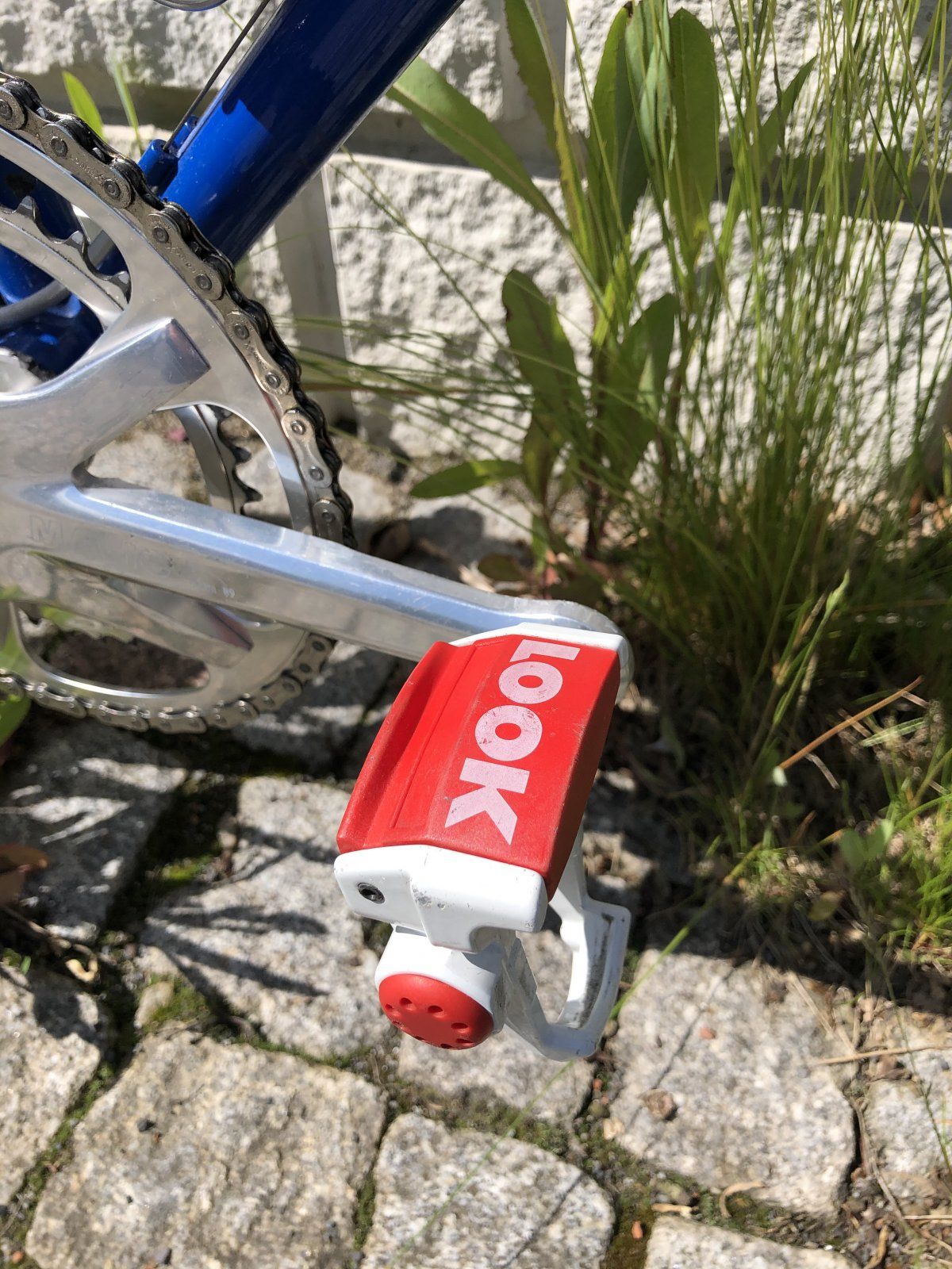

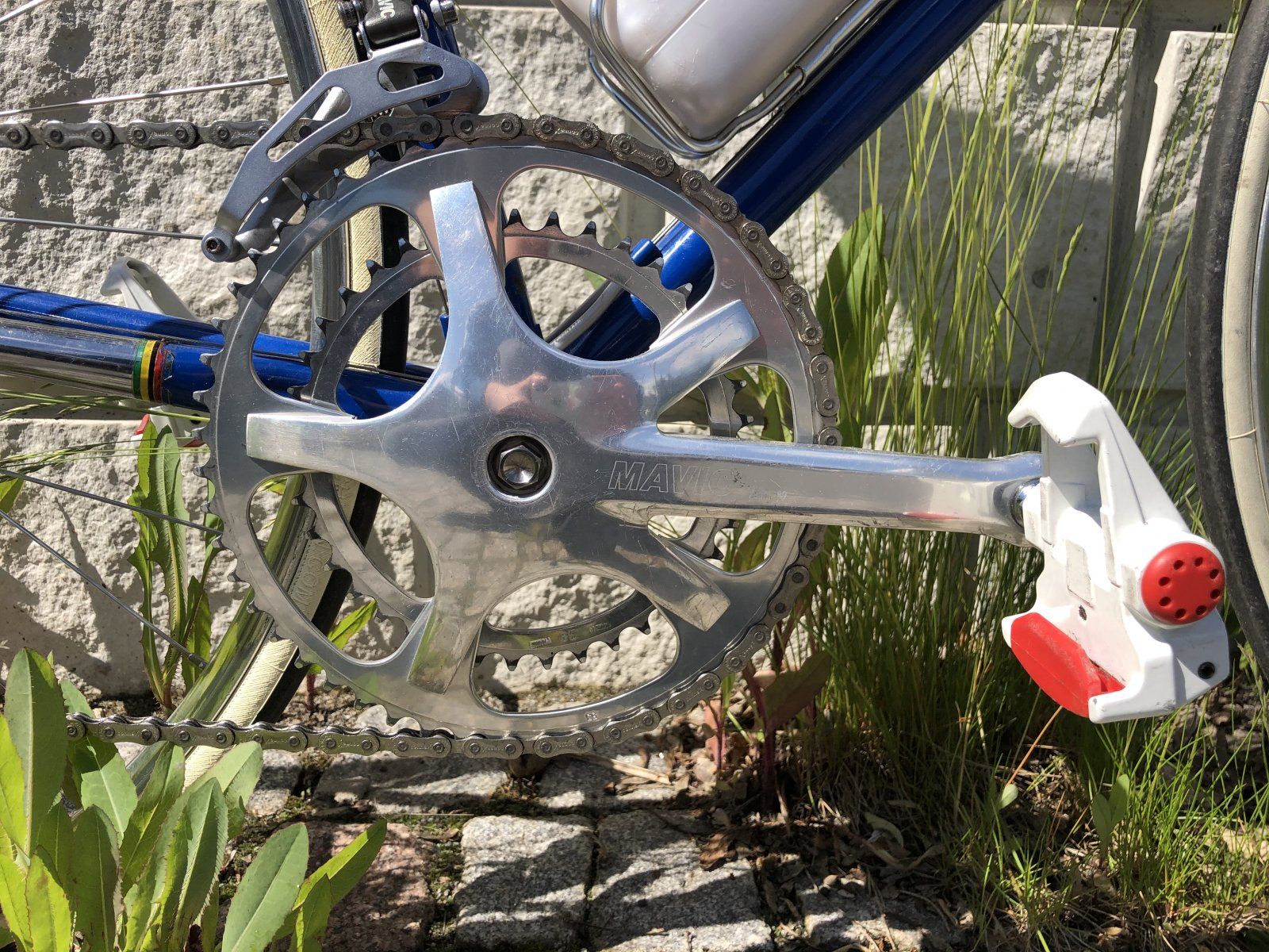

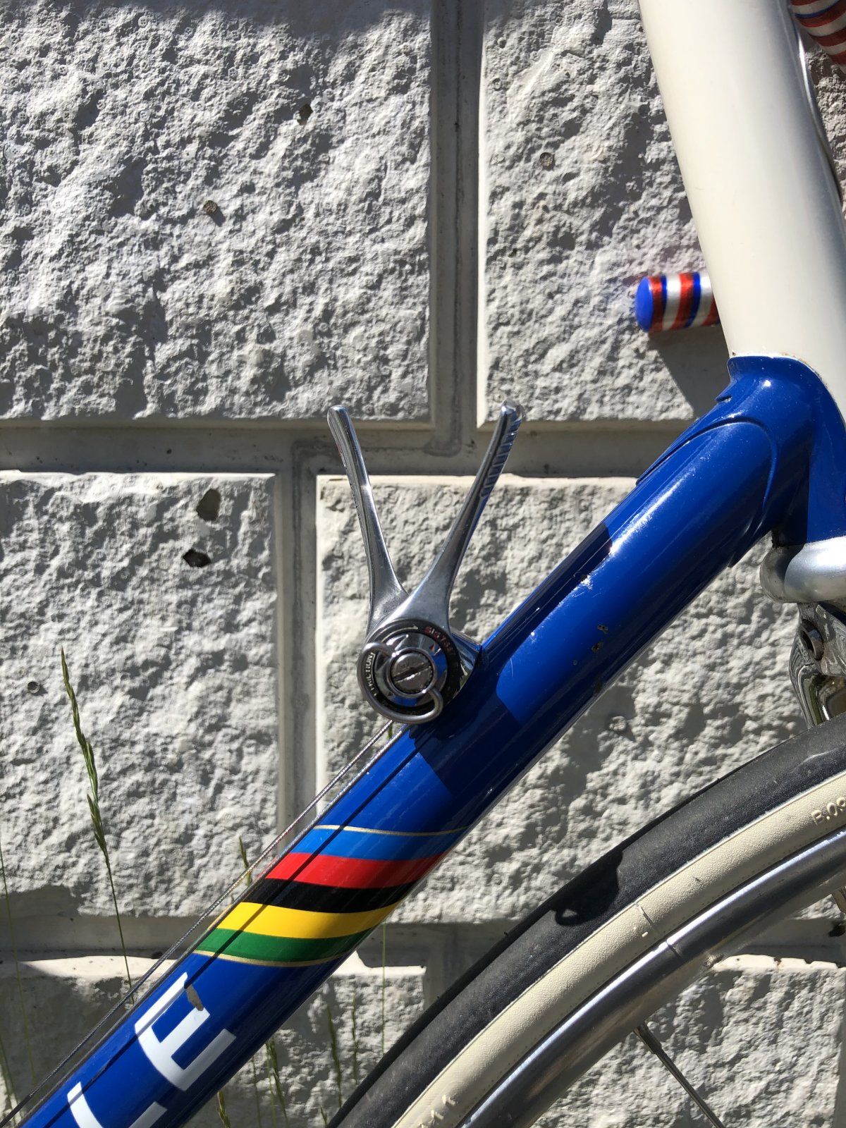

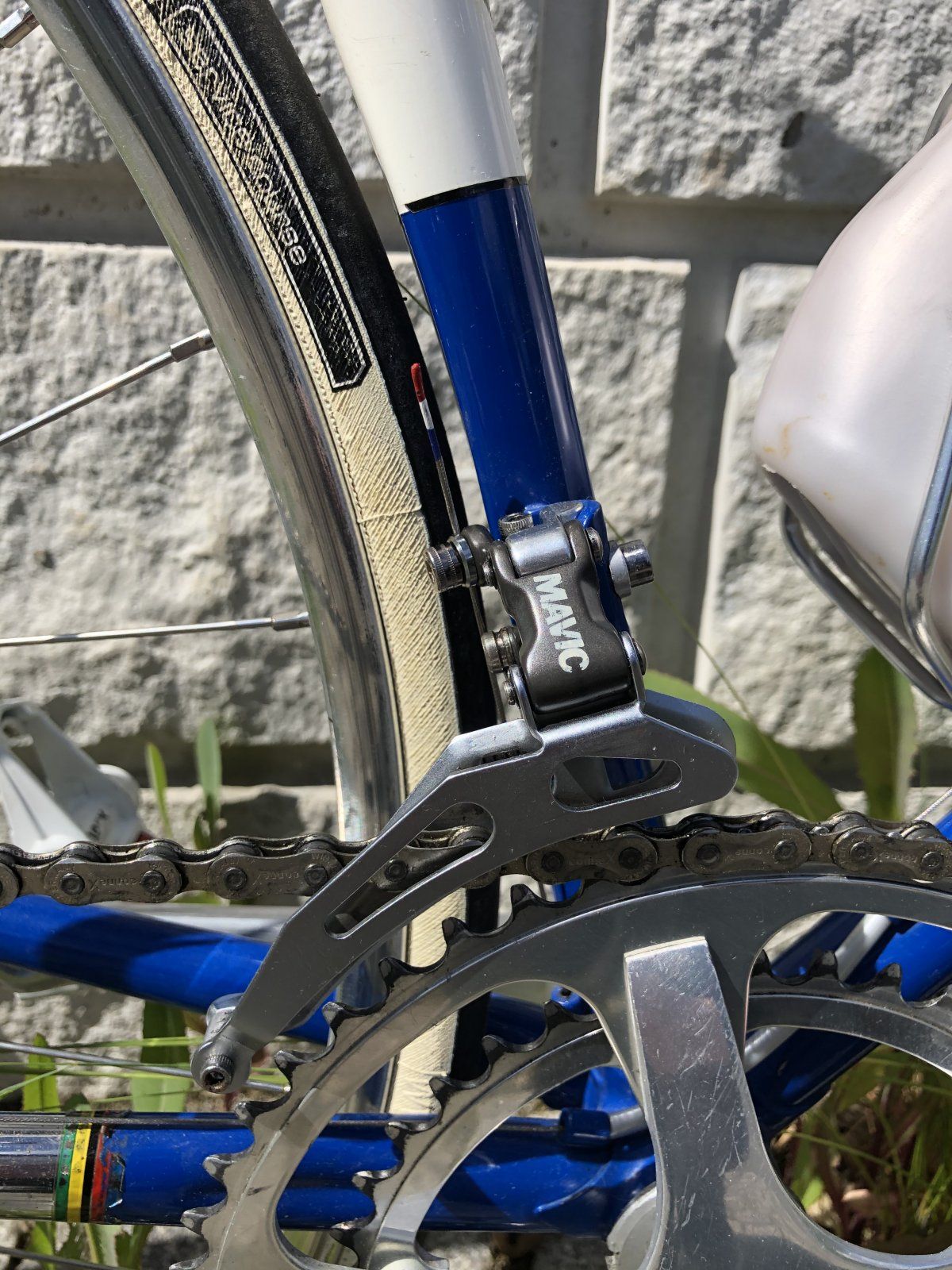

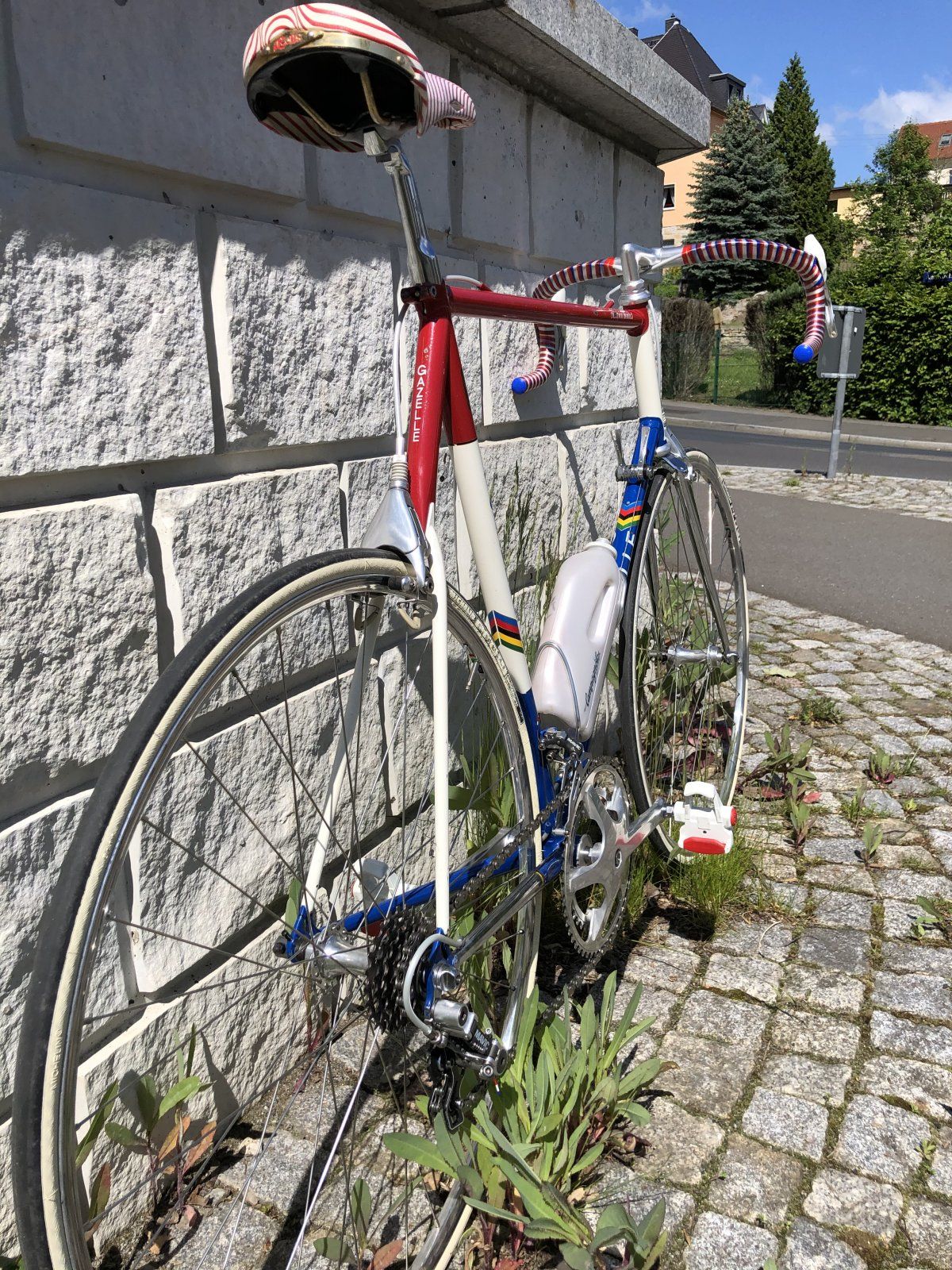

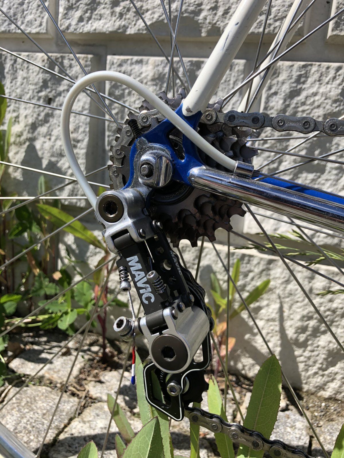

Über die letzten Wochen habe ich meiner Gazelle einige Upgrades verpasst. Die C-Record Schaltung und Pedale, die umgearbeitete Shimano 600 und die Panto Schalthebel mit Gipiemme Adapter wichen:
Mavic 851 SW
Mavic 862 UW
Mavic 631SSC Team 89 Kurbel
Look Pedale
Shimano Dura Ace SL 7400 mit Shimano Aero Sockel
Es fehlt noch ein zur Kurbel passendes Innenlager, aber optisch verändert sich ja nichts mehr.
Gewicht (ohne Aero Flasche, mit Pedalen und Flaha): 10,10kg
Ich hoffe das Rad in den Semesterferien ausgiebig fahren zu können :) Spaß machen, sollte das Ding auf jeden Fall!

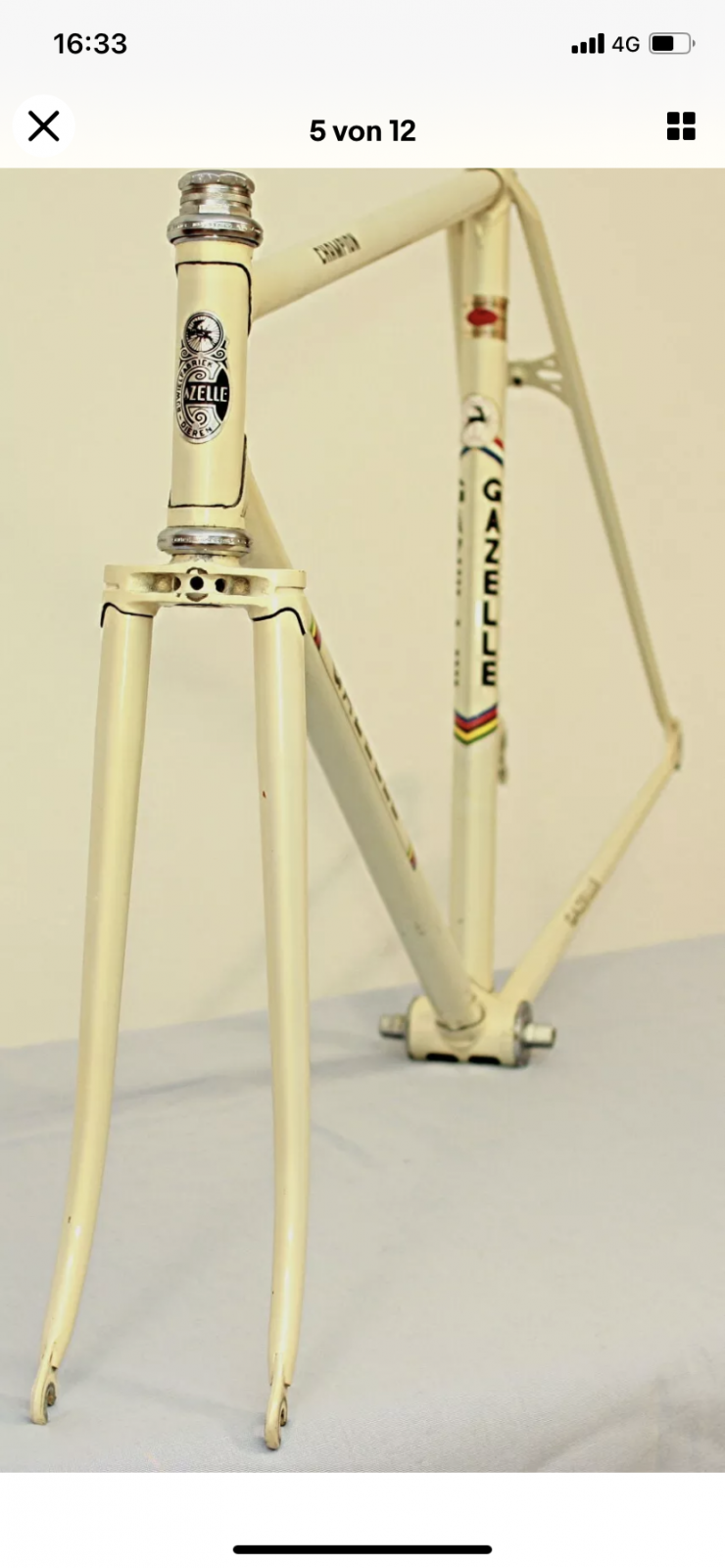

Jetzt hat mich doch mal ein Gazellchen angelacht 🙂 … seit längerem mal wieder ein Spontankauf.
Ist wohl einer der eher seltenen Zeitfahrmodelle aus dem Jahr 77 mit Columbus 0,6 Rohrsatz. Die Gabelbrücke hats mir angetan. Bin gespannt 🙂
Sehr chic. Glückwunsch!
Hat der Rahmen 120 oder 126 Einbaubreite?
Ich rätsel nämlich, warum manche 77er Gazellen einen runden und andere den klassischen Schmetterlingssteg haben.
Ich dachte das vll. ein Zusammenhang mit der Hinterbauweite besteht.
Theorie war, 120 = Schmetterling, 126 = rund.
Laut https://www.gazellechampionmondial.nl/specs.php/?type=Tijdrit&year=1977 müsste der auch 120 haben, vielleicht wurde er geweitet (deswegen habe ich auch erst ein wenig gezögert). Deine These kann also trotzdem stimmen.
Meine 76er mit 126mm hat nen runden Bremssteg

Was macht denn ein Zeitfahrmodell aus und was ist die Funktion dieser Besonderheiten?
Ich glaube ich habe letzte Woche unwissentlich ein sehr ähnliches Modell aus 76 gekauft 😅
Da kannst es ganz schön vergleichen (unten der ZF): anderer Rohrsatz (Columbus), andere Gabelbrücke, andere Ausfaller hinten...
Wie kam es eigentlich, dass sie in dem Fall mal Columbus gewählt haben?
