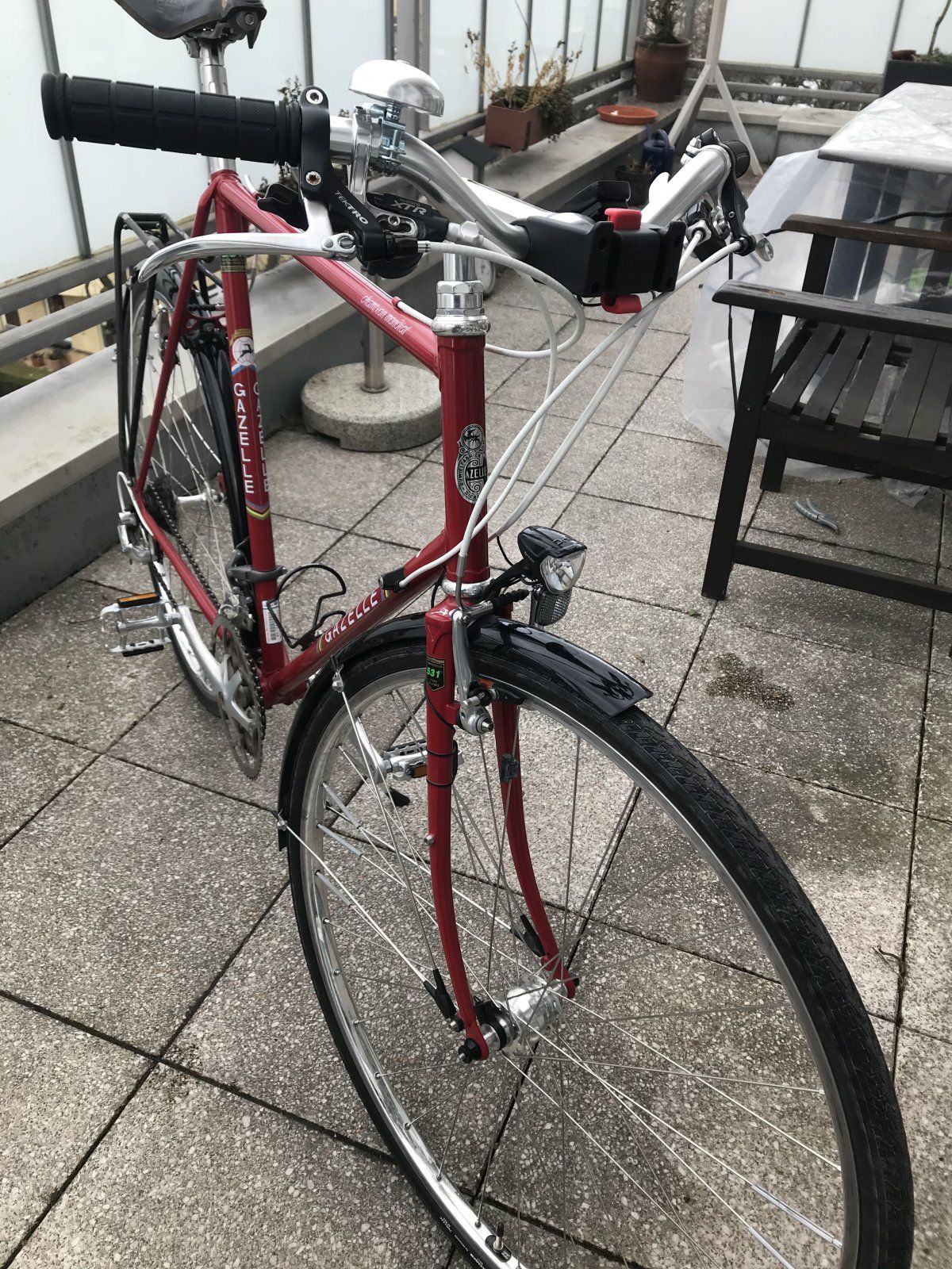

Zuwachs auf der Gazelle-Koppel...
Keine Angst, das geht alles, ist ja nicht mein erste Randonneur. Hier einmal hinten …

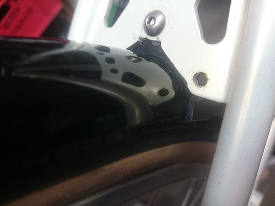

Die breiten Reifen passen rein, aber wie vermutet muss ich am Schutzblech unter der gabelkrone noch etwas rumbasteln das es höher kommt und seitlich muss es auch etwas angepasst werden. Aber insgesamt sieht das mit den dicken Reifen doch erstaunlich interessant aus.

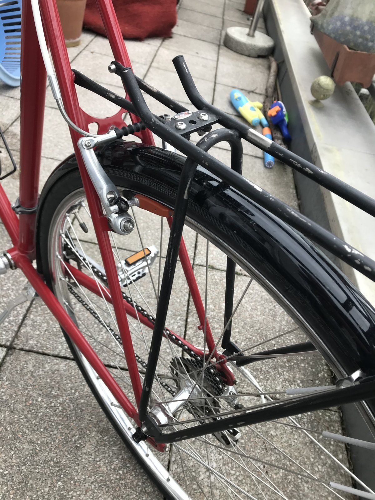

Als erstes aus der Pletscher Platte einen schönen butterfly gemacht und den Gegenhaltersteg und Dynamohalter ab gemacht .. was meint ihr? Sollen die modifizierten V-Brakes von meinem roten Randonneur ran.
Den Gegenhaltersteg hätte ich gelassen, der stört ja nicht (das kommt mir fast so ein bisschen so vor wie Schaltaugen Abflexen in klein), aber es ist natürlich Dein Rad.
Welchen Sockelabstand hast Du und welche V-Brakes hast Du da verbaut? Ich finde die zwar an so einem Rad unpassend, aber interessant, dass das überhaupt geht.
Das Zurechtschneiden der Pletscherplatte finde ich sehr gelungen. Wie hast Du denn die Rundung so gleichmäßig hingekriegt? Ich war schon beeindruckt gewesen, wie @roykoeln das damals an seinem Rando mit der Handsäge hinkriegt hat:

Sockelabstand vo. 56mm hi. 68mm. Das sind gekürzte China Billig V-Brakes, habe nur die Arme verwendet und Shimano M900 Schrauben und Bremsbelaghalter ran gebaut.
Ich gebe allen recht die sagen V-Brakes passen nicht zu dem Rad aber das ist mein reiserad und mit viel Gepäck und irgendwo in der Pampa braucht man zuverlässige Technik die funktioniert und die Bremsen beißen sich förmlich in die Felge, das bremst wie Sau 😎
Die anderen Räder sind alle artgerecht und zeitlich passend ohne etwas abzuschneiden aufgebaut .. Ehrenwort ✌️
