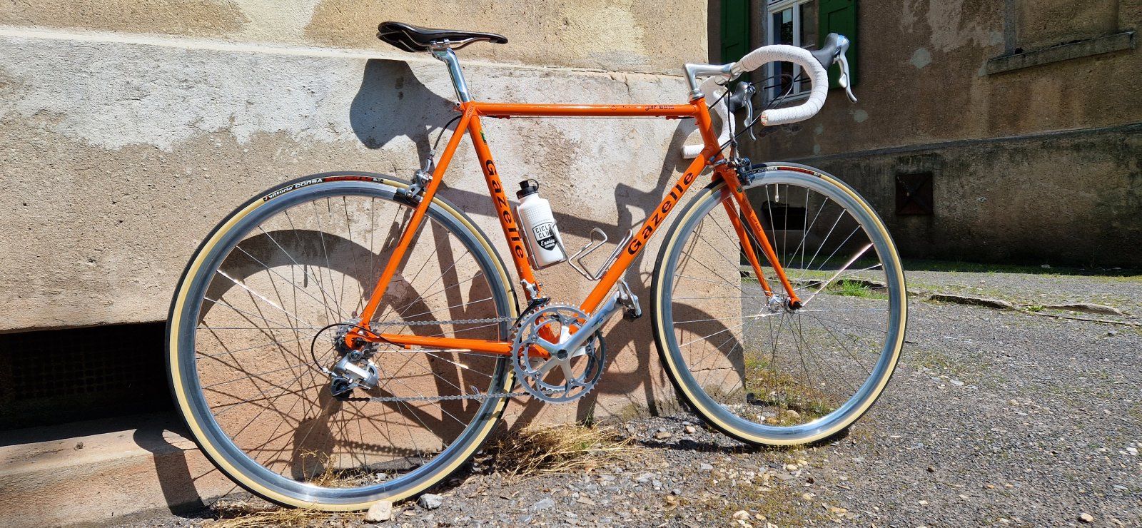

Kann die Style-Polizei das bitte abnehmen? Also was blöd ist, der Rahmen ist denke ich eine Nummer zu klein. Deshalb ziemlich heftige Sattelüberhöhung. Wilder Komponenten-Mix mit dem ich aber ziemlich zufrieden bin. Mhh was noch... Mir fällt erstmal nichts weiter ein.
Ich finde das sieht alles recht stimmig aus, nur die Sattelstellung und der Auszug der Stütze sind natürlich nicht so schön. Damit sieht man dem Rad eben auch eindeutig an, dass es nicht passt.

Das hier bringt es auf den Punkt. Da werde ich selber Style-Polizist. Es sieht irgendwie "Nahh" bzw. unstimmig aus.

Ich fahr das jetzt so! Der Zeitaufwand einen passenden Rahmen zu finden und dann alles umzubauen ist es mir nicht wert.
Dann würde ich aber dazu raten, wenigstens die Schaftrohlänge voll auszunutzen, vielleicht auch in Kombination mit einem etwas steileren Vorbau. Die Sattelstellung sieht nicht gesund aus. Das ist auf Dauer besser für Deinen Rücken.
Ja, Vorbau wollte ich noch einen Schaftvorbau anstatt dem Ahead verwenden und dann etwas weiter ausziehen. Mit der Sattelstellung meinst du die Neigung. Ich bin das so schon auf meinem alten Cube-Cyclo (RH62 c-t, war glaub ich auch zu klein) gefahren und fahr es aktuell auf einem Alu-Frankensteinbike (Gravel-Rahmen mit RR-Gabel) und komm damit auch über längere Fahrten klar.
Hebel sehen nach Sensah aus - Schaltwerk irgendwie nicht?

Absolut richtig. Griffe Sensah Ignite (empfehle ich NICHT, da müssen sie nochmal ran) und Sora Schaltwerk 9-fach und eine billigere Shimano-Kasette 11-30. Zusammenspiel Schaltwerk <> STIs ist für mich sehr gut, hab allerdings nicht viel Erfahrung mit höherwertigen Gruppen.
