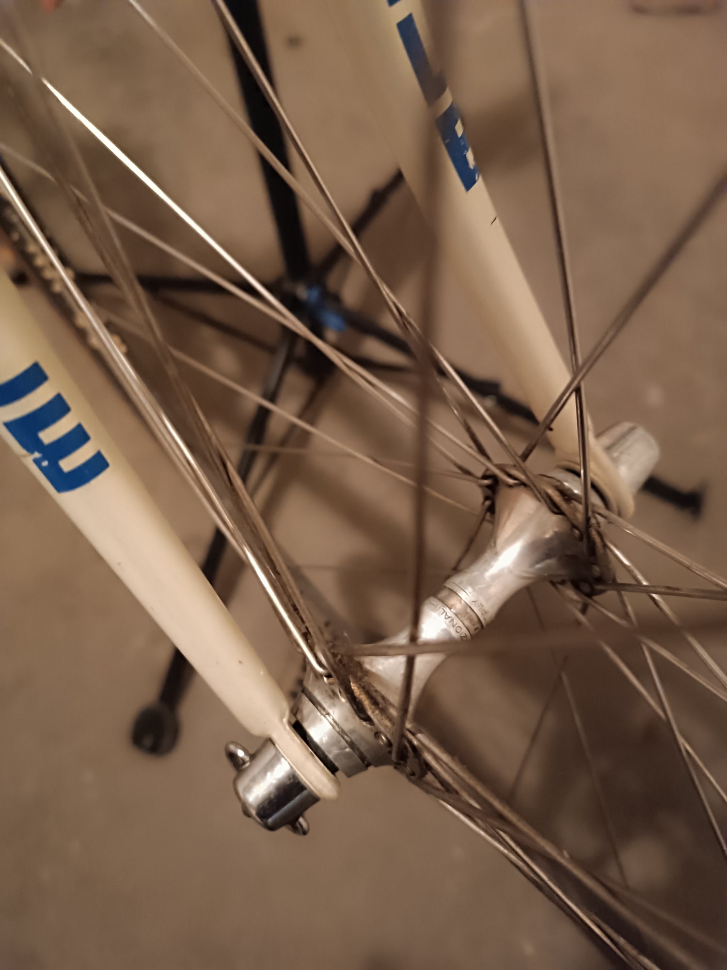

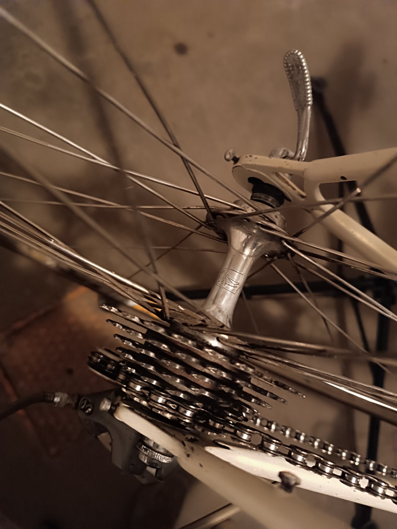

Also denk ich mal über LRS bauen lernen nach. Das ungleiche Paar Naben sind beide Campa. Die hintere wird wohl wie die Felge Victory sein. (den Schraubkranz bekomme ich nie und nimmer ab)
Die Vordere C-Record?
Ich hätte jedoch auch ein paar Shimano DX da, die auf neue Speichen warten, die hintere mit 130 könnte man auf 126 umspacen. 🤔

Das wäre meiner Ansicht nach ein Downgrade (von den vorhandenen Campa-Naben auf DX-Naben zu wechseln).
Den (Sachs Aris) Schraubkranz bekommt man mit dem passenden Abzieher problemlos runter.
Falls Du den nicht haben solltest, hat ihn sicher jemand in Deiner Gegend.
Ja, wäre ein Downgrad, dafür dann aber eine Kassette, die mir im Umgang einfacher wäre.
Die Campa Naben neu einspeichen scheint mir aber auch die bessere Idee zu sein, zu mal der Schraubkranz nach meiner Ansicht noch ziemlich gut ausschaut.
Ich wollte nur beide Möglichkeiten darlegen. :)
Hab ich den die Naben richtig identifiziert?
Meiner Meinung nach ja (aber ich bin gewiss kein Campa-Kenner).
Wenn ich mich nicht ganz täusche habe ich den VAR RL-41400 im Keller, soll angeblich für "Shimano® UG, Sachs Aris und Campagnolo®" sein. Jedoch habe ich damit einen Shimano Kranz nicht von einer Record Nabe runterbekommen. :rolleyes: Ob das hier einfacher wird ? :eek:

du weißt sicher: den abzieher immer mit schnellspanner sichern, und den abzieher in den schraubstock spannen. wenn du nicht den paseenden hast, ich habe den sicherlich. abzieher in den schraubstock, und am rad drehen.

Ja, Schnellspanner weiß ich. :daumen:
Schraubstock hab ich zwar einen einfachen da. Hatte den auch mal wo befestigt, um den Shimano Kranz ab zu bekommen, hatte aber nicht geklappt. (damals konnte ich das Problem umgehen) Aktuell kann ich den Schraubstock jedoch nirgends mehr festmachen.
Ich schau erst mal, ob ich wirklich den Abzieher habe (bin mir gerade nur zu 95% sicher, dass ich den gekauft hatte). Sollte ich es selber nicht hinbekommen, kann ich auch den freundlichen E-Bike Mechaniker fragen. Wenn ich den Abzieher mitnehme, macht der mir das sicher :) Ansonsten komm ich zu dir 😀 Das hat jetzt aber keine Eile, kann daher noch dauern bis ich auf das Angebot zurückkomme :)

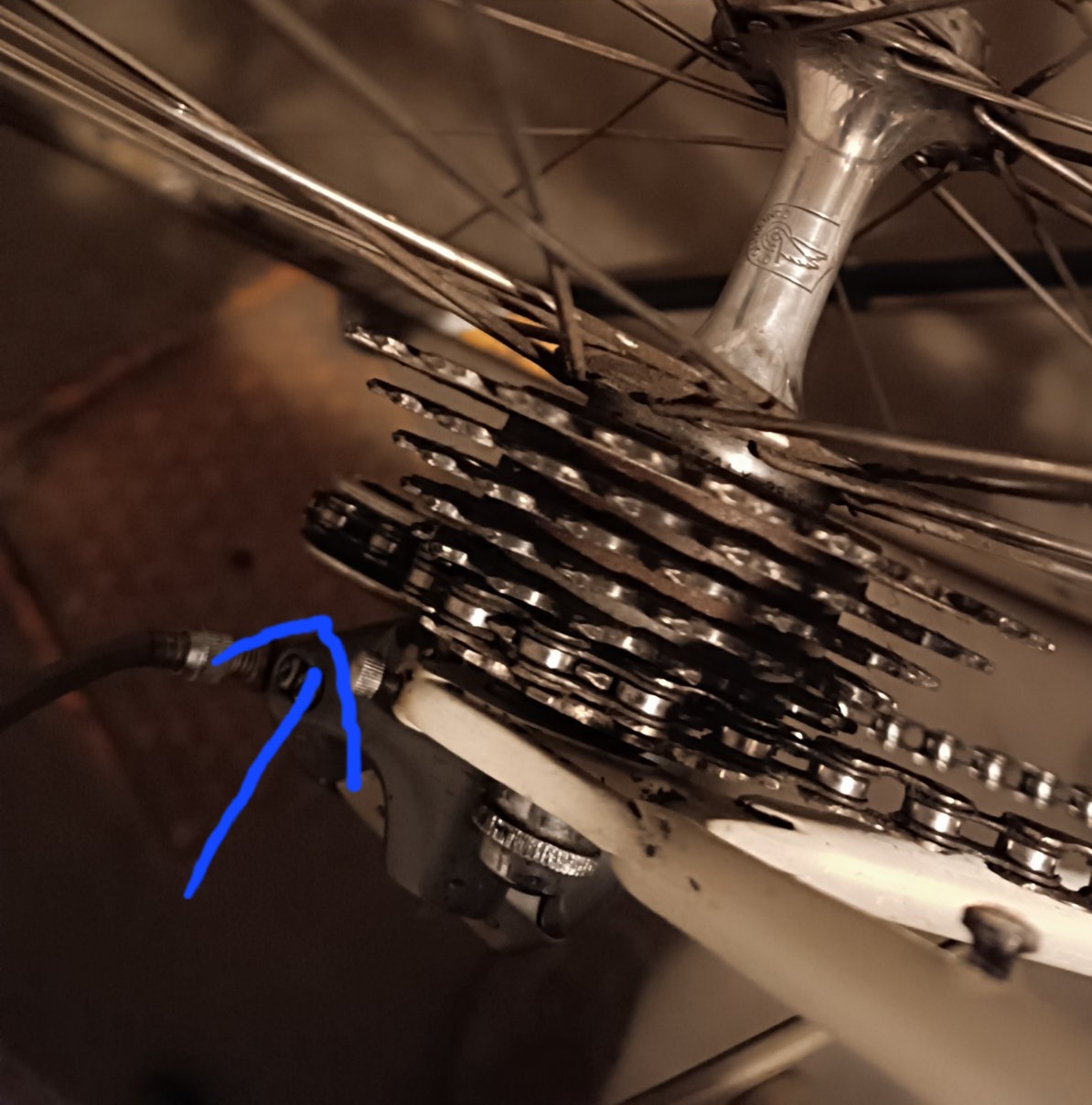

Könnte sein, dass das Schaltauge mal gerichtet werden muss oder das Schaltwerk einen Weg hat. Sieht auf dem Bild so aus als stünde der Käfig nicht so richtig in einer Flucht mit Kette und Ritzeln.
Ist aber vielleicht auch nur die Perspektive weshalb es so aussieht.
Ich schließe zwar nicht aus, dass da was gerichtet wurde oder das Schaltwerk nicht richtig funktioniert, aber wie Eingangs erwähnt schaltet es schwer aufs kleinste Ritzel. Auf dem Bild hatte ich dahin geschaltet und erst beim Fotografieren gesehen, dass die Kette auf dem zweiten Ritzel liegt .
Wie man auf dem Tretlager Fotos sieht, geht der Schaltzug nicht durch die Führung, daher gehe ich erst einmal davon aus, dass es daran liegt . Ist aber nur eine Vermutung beim oberflächlichen Betrachten, Schaltauge und Schaltwerk machten einen unauffällig Eindruck sind aber als Fehlerquelle nicht ausgeschlossen.
Zum indexiert schalten ist der Kranz vermutlich auch nicht ideal

Du benötigst bei dem Abzieher weder unbedingt einen Schnellspanner (mit welchem Du ihn am Schraubkranz fixierst), noch einen Schraubstock.
Es reicht ein entsprechender Schlüssel (k.a., was für einer zu den VAR-Abziehern passt) und eine entsprechend lange Verlängerung (Stichwort "Hebelwirkung"), dann solltest Du den Kranz lösen können.

Ich hab den Kranz mir der Wasserwaage abbekommen 🤡
ok, bevor Fragen kommen 🤭
Ich musste erst mal den Abzieher suchen, lag natürlich beim 5fach Kranz, den ich mal verbauen wollte. Dort habe ich zu letzt geschaut. War dann doch der Parktool Abzieher und nicht von VAR, aber macht nichts ist auch für u.a. Aris. Beim ersten Versuch wollte der Kranz natürlich nicht runter. Ich überlegte, erst Rostlöser dran oder besser über Nacht in der warmen Wohnung deponieren. Im kalten Keller ist sowas bei mir nie erfolgsversprechend. Im Sommer löst sich alles viel leichter 🙄 Als ich so am Überlegen war fand ich auch meinen Hebel für den 2. Versuch. Der Hebel ist eine kaputte Wasserwaage, die perfekt auf meinen Engländer passt.... zack war der Kranz lose. Kein Vergleich zu dem Shimano Kranz, bei dem ich mit allen Mittel gescheitert war.
