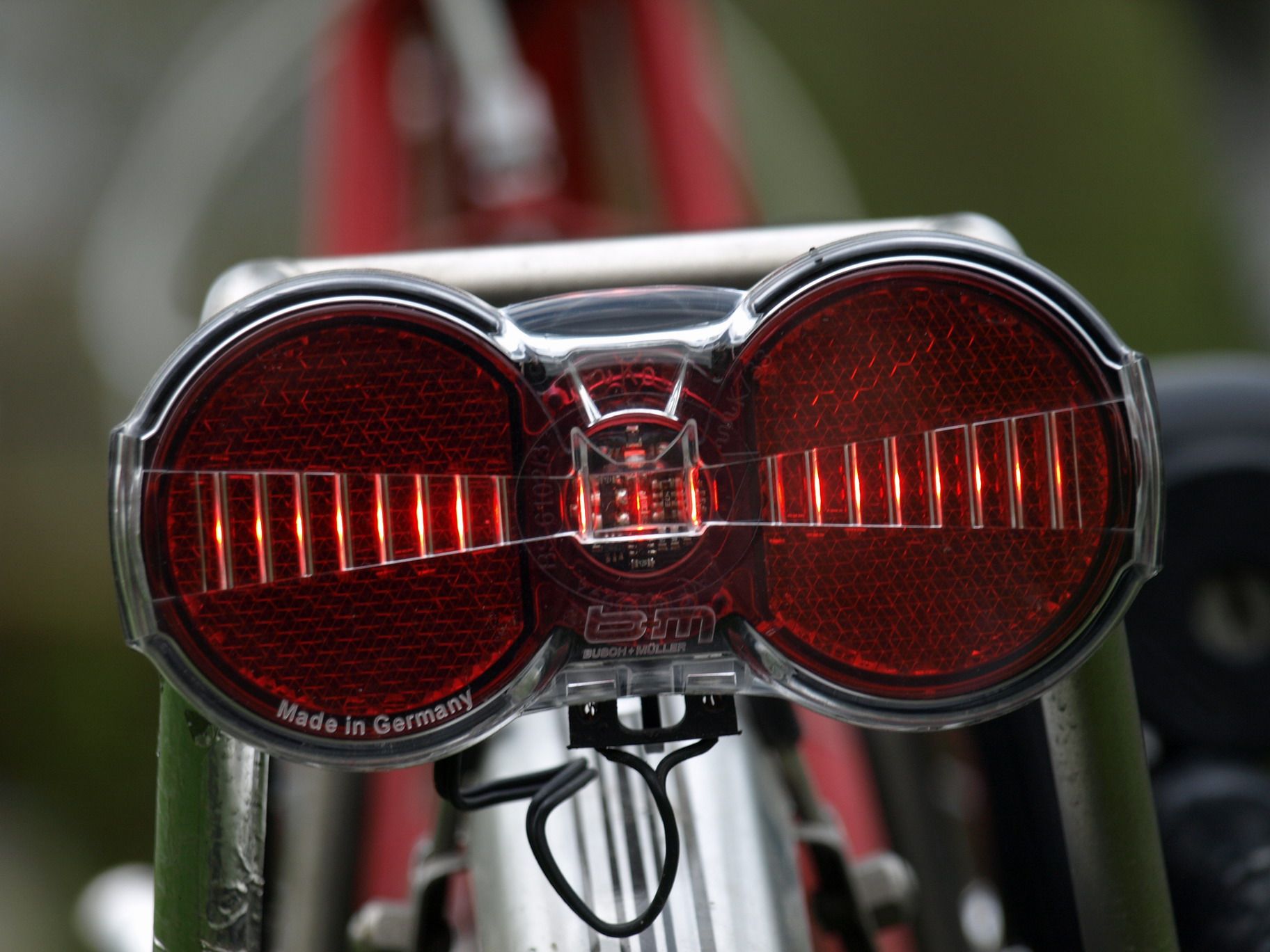

Vor zwei Jahren habe ich mir damit (aber ohne Licht, mit eleganteren Pedalen und mit klassischen Brems- und Schalthebeln) beim KDM die rote Laterne abgeholt (und gleich montiert).

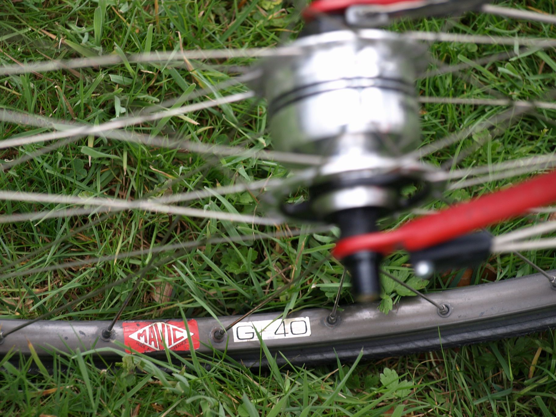

Dann kam noch ein 60 Lux Scheinwerfer und ein passendes Kraftwerk im Vorderrad dazu.

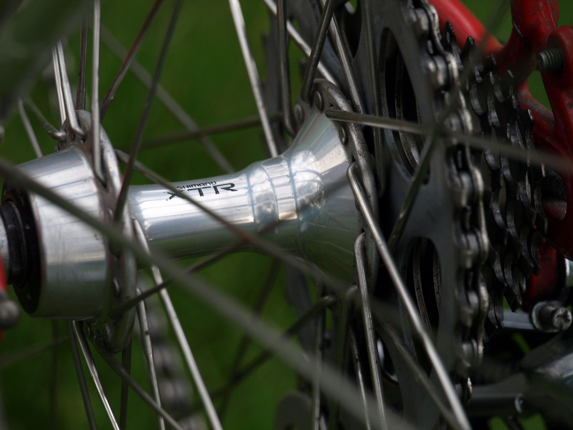

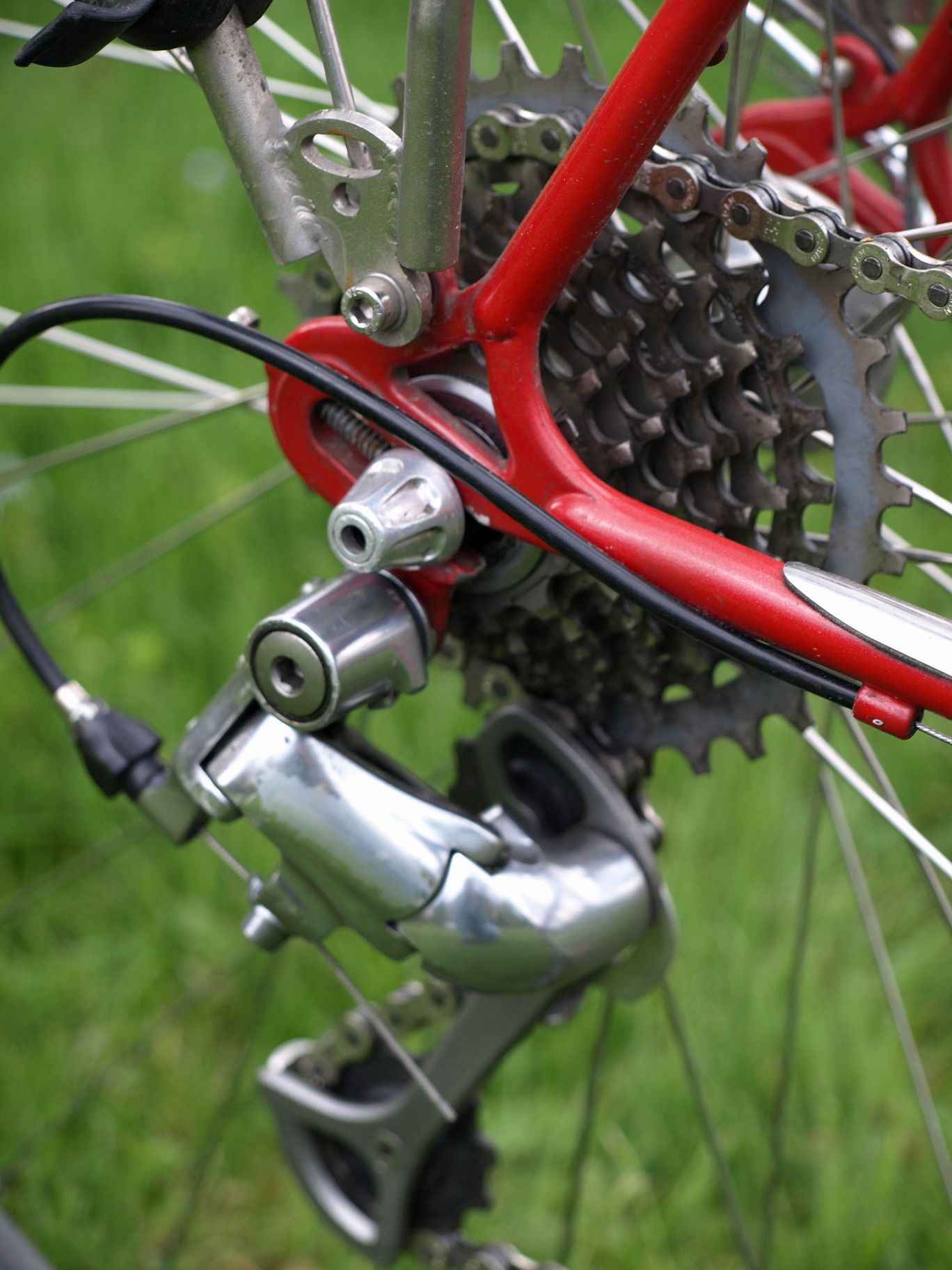

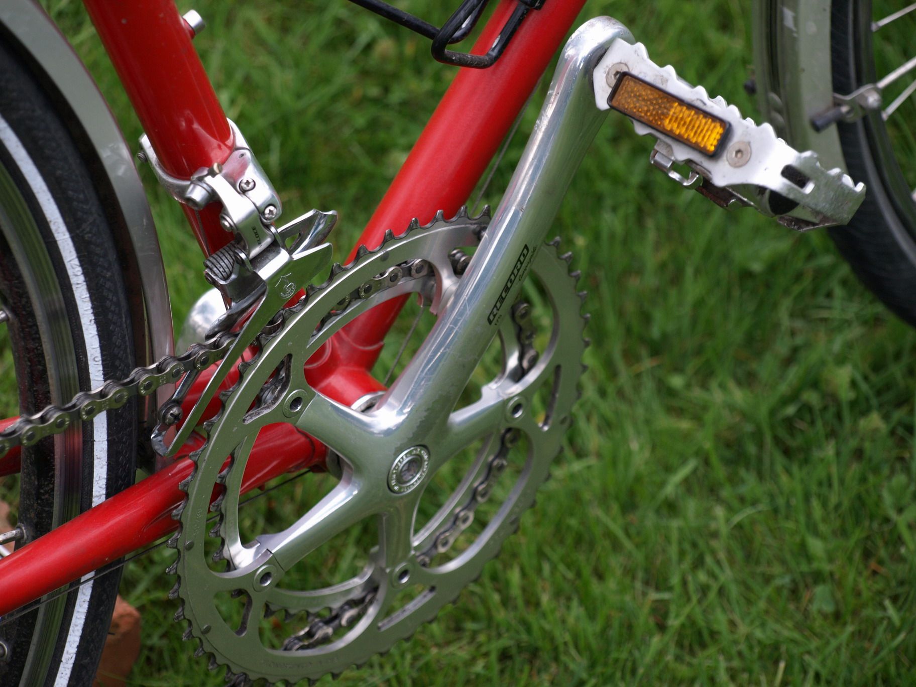

Ausserdem Reflektoren-Reifen, doppelseitige Pedale (einseitig Bärentatze für Straßenschuhe) und die Campa 10-fach Ergos für die Shimano 8-fach Schalterei am Hinterrad
Menü am HR: 105-Langarm - Schaltwerk mit Tacx-Röllchen an FH M900 - Nabe mit 8-fach UG.
Die Kabelzugverlegung ist etwas unorthodox (vor allem für die VR-Bremse), funktioniert aber prima, die Schaltzüge kreuzen sich vor dem Steuerkopf und unter dem Unterrohr:

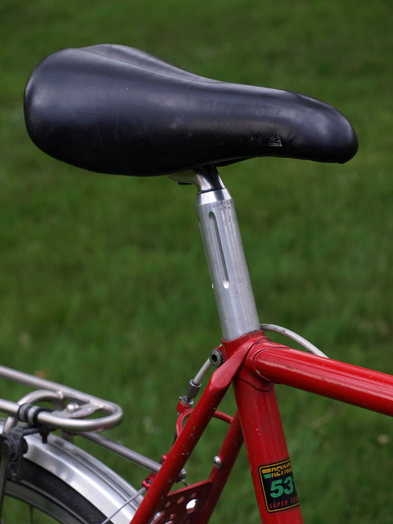

Einen neuen (alten) Sattel habe ich von meiner besseren Hälfte zu Weihnachten bekommen (der beste Sattel auf der Welt - für meinen Hintern):
Dann noch Pedalreflektoren:

Die Schalterei mit der Shimagnolo Schalt-Kombination funktioniert so gut, als wäre das so gewollt und die Bremsen sind ein Gedicht.
