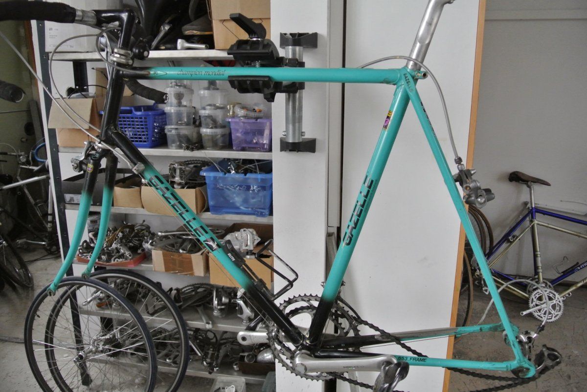

Zuwachs auf der Gazelle-Koppel...
Noch was neues aus Dieren
Das "nah an Brückengrün" wird noch geändert und kpl. mit DA 7400 aufgebaut
und ein kleines A- Tierchen 51 cm
wohnt ab Morgen in Köln
Gewicht kann ich nächste Woche sagen.Der Vorbau ist noch ein wenig störrisch und mag sich nicht vom Rest trennen.
AW: Zuwachs auf der Gazelle-Koppel...
Die Weinmann Konkav gelten als recht stabil, waren wohl auch bei den Reiseradlern recht beliebt. Ich hab noch welche in NOS auf Lager, sind was breiter als Modul E oder ähnliches. Gab es in poliert/eloxiert glänzend oder in Alu matt elox. Nix verkehrt an den Dingern. Auf einen echte Crosser gehören natürlich tubolaris.
MAFAC Cantis hab ich - auf meinem Crosser, gebe ich leider ned her, habe ich auch lange dannach gesucht.
Gratulation, netter Fang und viel Spaß beim Aufbau....
Hi, ich hab noch MAFAC Cantis aus meiner aktiven Zeit rumliegen ( der leider gebrochene Gazelle A Frame hängt auch noch hier ). Ich war eigentlich froh, die Dinger gegen Shimano 600 ausgetauscht zu haben, weil man die auch richtig parallel zur Felge einstellen kann. Die MAFACs konnte man nur solange biegen, bis sie nicht mehr quietschten oder rappelten. Wo gibt es denn noch die 10mm extra langen Bremsgummis? Falls jemand für Rahmen oder die Bremsen eine vernünftige Verwendung hat, bitte melden.
Gazellenhafte Grüße

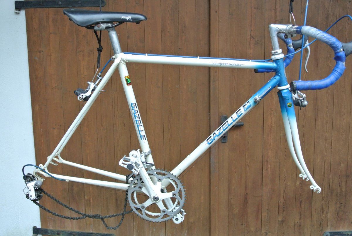

Ich habe einen ähnliches Tour wie das von dir gezeigte, bei meinem ist die Gabelkrone etwas anders und die Aufklebas sind Blau :)
Mein Tour ist von ende der 70 Jahre, soweit ich das herausgefunden habe. Das Bremsmaß ist bei neinem Tour 48mm.
Hast Du Fotos dieses Tour? Was hat jenes von Dir gezeigte für ein Bremsmaß?
Damit dürfte sich bestätigt haben, dass in Sachen Bremsmaß beim Tour "Vorsicht" angebracht ist. Ältere (bis Anfang 80er) A-Frame Champions mit Schutzblechgewindeösen und so kurzem Bremsmaß sind mir bislang nicht bekannt.
Grüße
