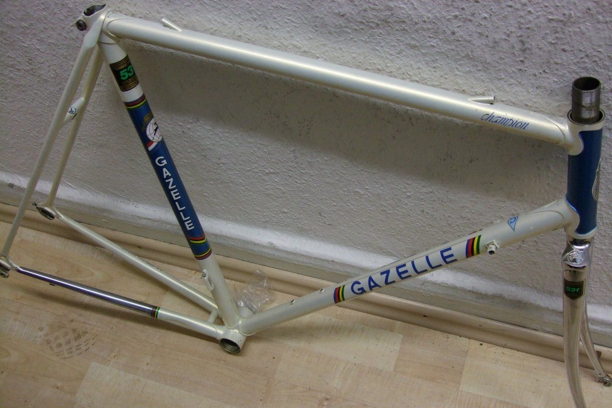

Hast Du Fotos dieses Tour? Was hat jenes von Dir gezeigte für ein Bremsmaß?
Ja, das ist das gemessene, mit gut 48mm. Die Bremse hat ein maß von 40 - 51mm.
--> http://velobase.com/ViewComponent.aspx?ID=611cdf59-24c2-46fc-86d2-2bc2733d0809&Enum=117
Damit dürfte sich bestätigt haben, dass in Sachen Bremsmaß beim Tour "Vorsicht" angebracht ist. Ältere (bis Anfang 80er) A-Frame Champions mit Schutzblechgewindeösen und so kurzem Bremsmaß sind mir bislang nicht bekannt.

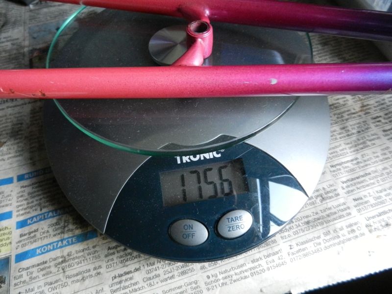

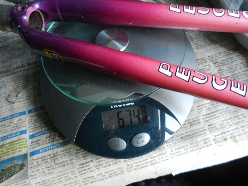

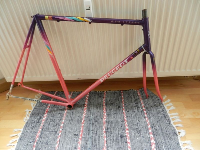

Wenn ich das so sehe, sind die Gazellen wirklich Panzer. Wenn man die Rohre gescheit verarbeitet, kann das auch schön leicht werden. Nur mal ein Beispiel in RH 60:

wuste ich wirklich nicht. hab grad beim googlen kein einzigen anderen rahmen gefunden. ist schon komisch. warum leichteres basismaterial um dann schwere anlötteile drann zu löten?
Ging es da nicht auch um die Steifigkeit? Also bei 653 darum, die Vorzüge der Zugfestigkeit von 753 (in Hinterbau und Gabel) und des Komforts von 531 SL (in den drei Hauptrohren) zu kombinieren. Die Legende ging ja zumindest so...
Edit.: Die Müffchen hat mein AA-653 auch. Gewogen hab ich ihn noch nicht, muss ich mal machen. Wird aber auf Grund der identischen Größe ähnlich schwer sein wie der von @kla58
Sicher ein Mißverständnis:
In einem Diamant-Rahmen können drei Stahl-Hauptrohre niemals komfortabler sein als drei andere Stahl-Hauptrohre. :rolleyes:
Ich denke eher, daß hier bei einem Glas Genever kühl gerechnet wurde.;)

Du schriebst "bei meinem ist die Gabelkrone etwas anders und die Aufklebas sind Blau". Deswegen dachte ich, das Gemessene wäre nicht das Graue (mit den schwarzen Aufklebern).
Grüße
Alexander
Ja, da habe ich mich etwas unklar ausgedrückt, auf dem von dir gezeigten ist die Gabel anders und eben die Aufkleber blau.

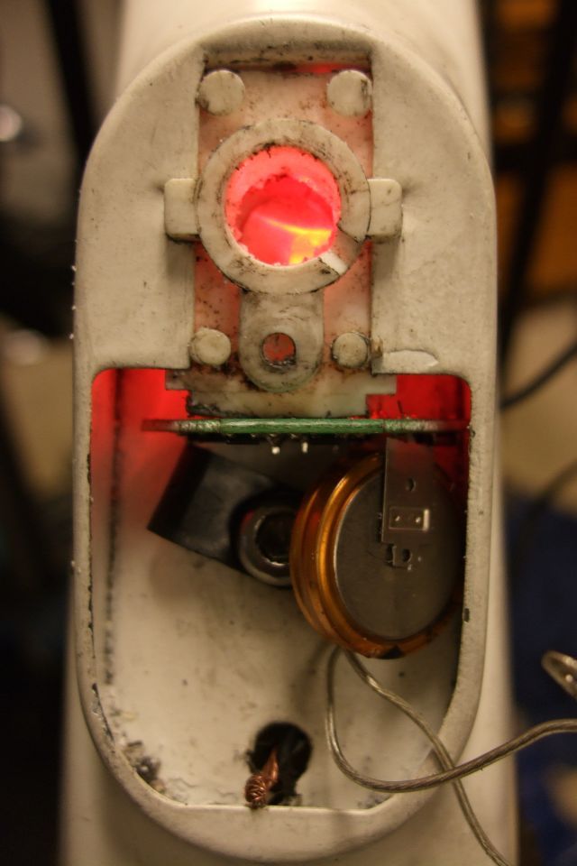

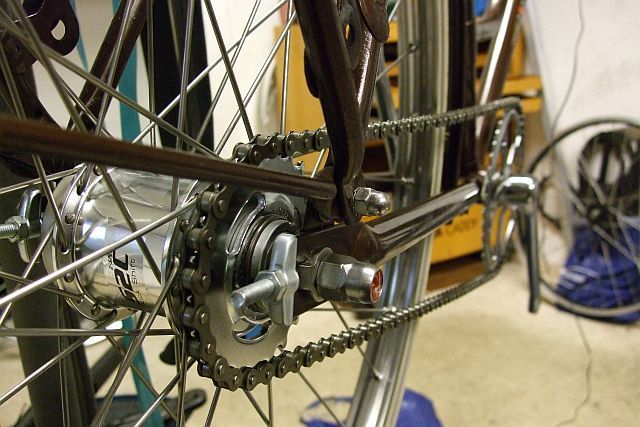

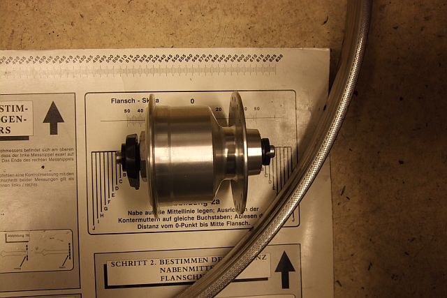

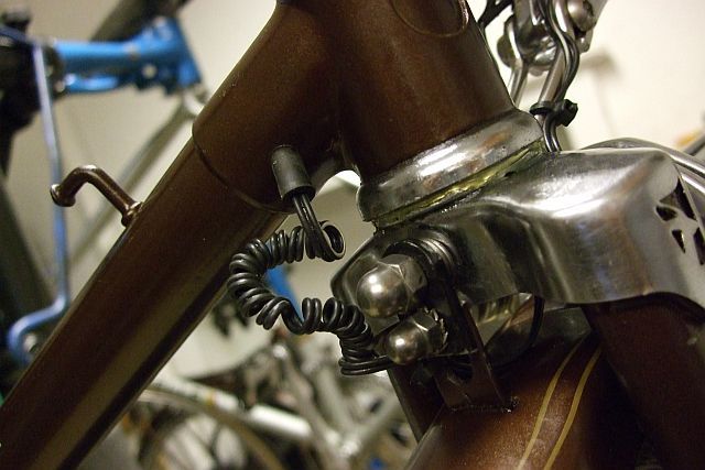

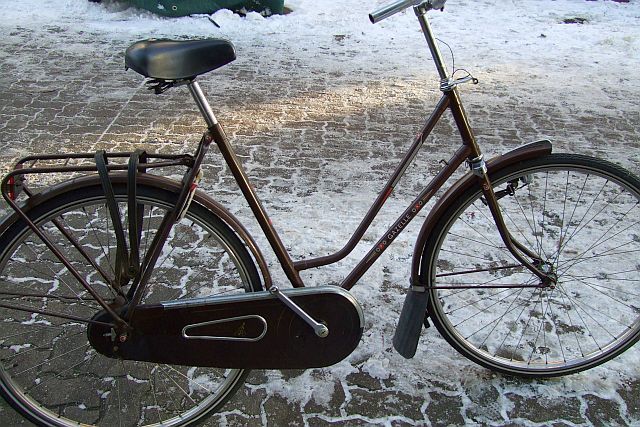

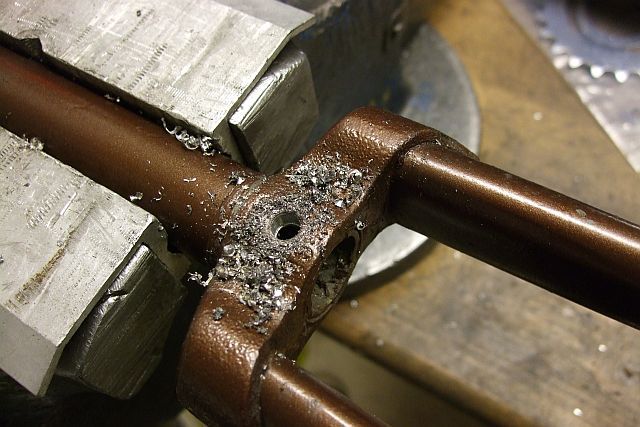

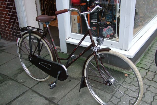

Interludium:
Ich bereichere diesen fred mal...um ein Gazelle "Trimsport"-Hollandrad aus d. Jahr 1981.
Steht ja nirgends, daß das nicht erlaubt ist.:D:D:D
Dieses habe ich in wochenlanger Kleinarbeit restauriert mit Duomatic-Nabe, LED-Beleuchtung und tralala.
Die neue Besitzerin ist total begeistert.
So kam es an:
Kleiner Eindruck der durchgeführten Arbeiten:

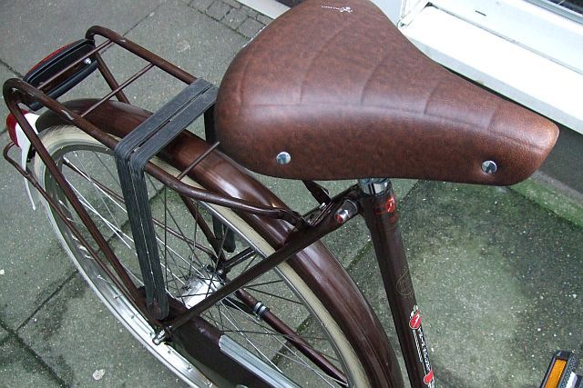

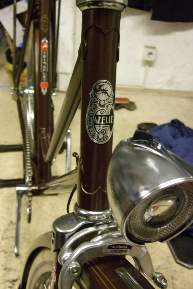

Und hier das Ergebnis:
