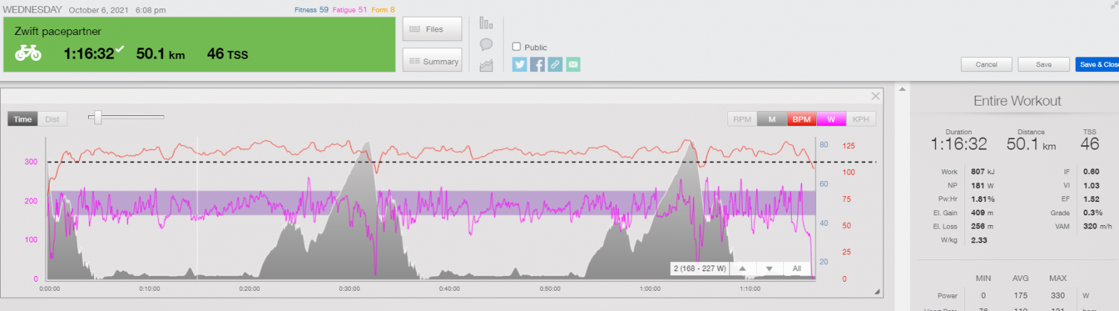

Hier meine derzeitigen Smarttrainer LIT Einheiten mit Pacepartner auf Watopia. Immer zwischen 45 und 90 Minuten Dauer.
Genau. Die Pace Partner sindseit letztem Jahr ja noch mal wesentlich erweitert und ausdifferenziert worden. Man kann auch ein Traininngsprogramm aussuchen und dann alle noch unbekannten Strecken dabei abfahren.
