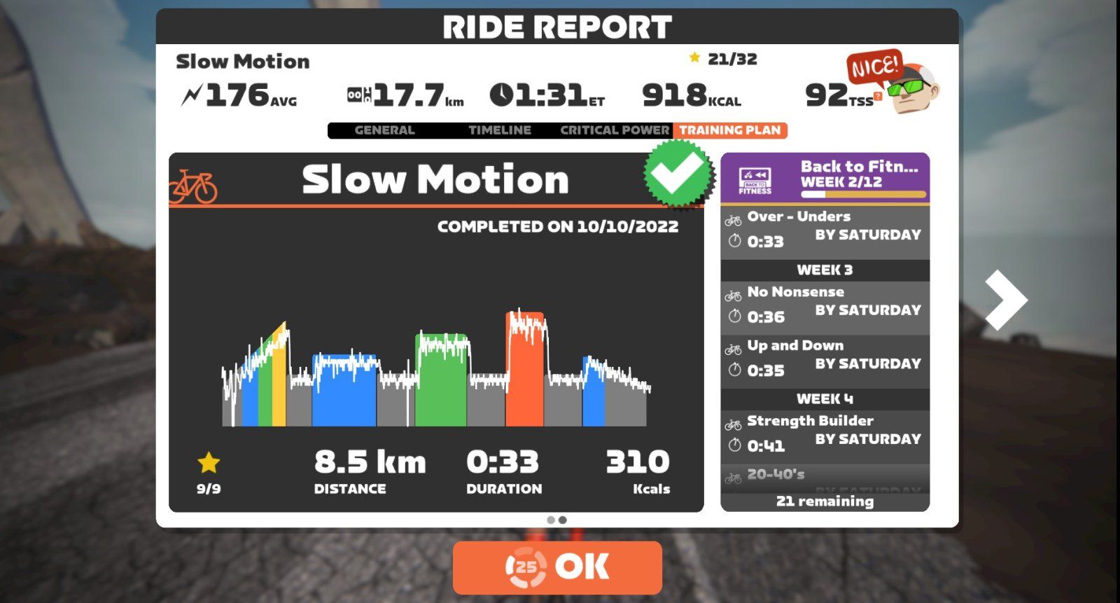

Ich habe da auch noch eine Zwift-Idee.
Für die meisten brungt das Anhäufen von XP durch workouts auf der Alpe ja den Vorteil, das man sich schnellere Laufräder oder Räder kaufen kann.
Wenn man nun einen workout aufruft und danach die Route to Sky, dann ist man auf dem Weg nach Oben zum Glücksrad. Nach dem Workout muss man nur noch die Route zuende fahren und wenn man Glück hat, dann gewinnt man oben die Leightweights. Damit wird das Zwiftleben am Berg viel schöner.
Am Ende hat man meistens ca. 90 Minuten auf dem Smarttrainer verbracht, was dann etwas mehr TSS bringt als nur eine Stunde.
