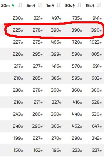

Ich bin gestern ein club event gefahren mit mehreren Sprints. Hier die Strava Daten von dem einem Sprintsektor:
Wie man sieht bin ich ca. 22sec mit durschnittlich 823W gefahren. Passt soweit. Jetzt kommt aber das große ABER. In Zwiftpower sehen meine Daten (rot umrandet) von dem Event so aus:
Was dabei merkwürdig ist:
1) Wie kann mein max. "15sec" Effort nur bei 390W liegen wo ich doch 22 Sekunden mit durchschnittlich 823W gefahren bin?
2) Wieso haben die "1min", "30sec" bzw. "15sec" Efforts alle die gleiche Leistung und zwar 390W ?
3) Bei allen anderen Teilnehmern (außer einem noch) unterschieden sich die Wattzahlen und zwar steigen sie je kürzer der Effort ist - so wie man es erwarten würde.

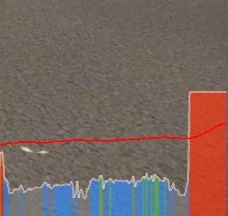

Irgendwie werde ich nicht schlau draus. Der Leistungsverlauf auf dem Bildschirm sieht übrigens so aus:
Der waagerechte Verlauf bei dem Sprint sieht komisch aus oder? Aber wenn die Leistung quasi "gekappt" wurde, wieso hat Strava dann einen "richtigen" Verlauf ?

ich kann nur von Beobachtungen bei mir sprechen, manchmal braucht Power bis sie die Daten aktualisiert hat. bei mir steht da auch hier und da( nicht immer) bei 15 sec nur ne zb 4,3 und ein Parr stunden später der wirkliche wert. 800 Watt ist die Grenze der Anzeige.
Ja, das stimmt. Habe ich auch öfter gehabt. Ich hab jetzt aber auch ein paar deutlich ältere Aktivitäten von mir angeschaut und da ist das Phänomen auch da. Die sind teilweise schon Monate alt, es ist mir vorher halt nicht aufgefallen. Hauptsache die Zeiten bei den Sprints stimmen ;)
Ich frag mich nur wo Zwiftpower das hernimmt, eigentlich müsste es doch im gleichen fit File stehen was auch Strava benutzt. Oder übermittelt Zwift die Daten an Zwiftpower anders als an Strava? Fragen über Fragen....
edit: Mit "Grenze der Anzeige" meinst du den waagerechten Verlauf auf dem letzten BIld? Ja, ok, das passt dazu, dass ich den Sprint mit über 800W gefahren bin und hat dann mit den falschen Wattzahlen bei zwiftpower nix zu tun.
