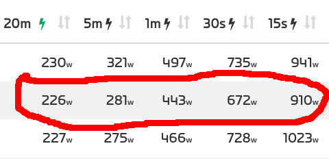

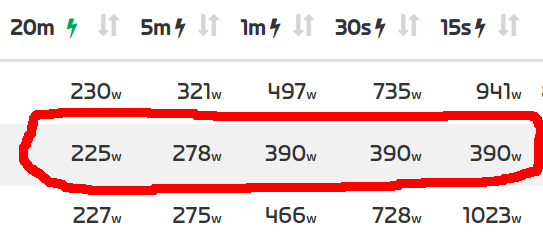

Hast Du die TF, Leistung mit einem Smarttrainer aufgezeichnet oder auch Pedale gekoppelt?
Deine Sweeperin und andere haben dieses Phänomen auch. Aber nur ganz wenige.
Vielleicht kann man mal die Geräte und Parameter miteinander vergleichen. Auffällig ist auf jeden Fall, das bei diesem Training, bis auf wenige Ausnahmen, die anderen Fahrer das Problem nicht haben und das nur die drei Kurzzeit-Werte offensichtlich aus der Minuten Leistung generiert werden. Ich habe das Phänomen seit wenigen Tagen auch beobachtet.

Ich hab noch mal nachgeschaut in dem Event, bei 6 Fahrern von insgesamt 41 ist das Phänomen auch vorhanden.
Bei mir ist es neu. Denke ich zumindest. Habe es vorher nie bemerkt. Neujahrsbug?

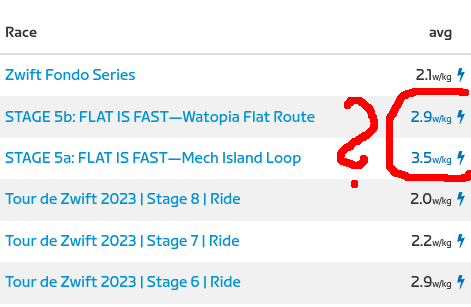

Ich denke nicht, dass in der fit Datei was zu finden ist. Auf Strava sehen die Wattwerte normal aus und komischerweise sehen sie auch in Zwiftpower wenn man sich die Sprints einzeln anschaut auch richtig aus, hier die vier Sprints aus dem Event. Glecih bei dem ersten sieht man 22.5 Sekunden mit 813W.
Und hier die Efforts (gleiches Event natürlich):
D.h. eigentlich das Problem betrifft nur die 15sec/30sec/1m Efforts und muss an Zwiftpower liegen.
Ich denke ich werde es mal reporten und dann schauen wir mal was passiert.
Dann sind deine Daten nicht komplett verarbeitet. Trenne mal in Zwiftpower die Verbindung. Dazu in Zwift die beiden Opt-Ins zu Zwiftpower und Zwift GPS raus. Dann in Zwiftpower neu verbinden und dabei in Zwift BEIDE Opt-Ins (Zwiftpower+Zwift GPS) setzen. Für künftige Aktivitäten sollte es dann stimmen. Dazu Fahrten bzw. Profil in Zwift ggf. nicht als privat setzen, sondern öffentlich.
https://www.zwift.com/eu-de/settings/connections
Und dazu das Profil in Zwift bzw. die Aktivitäten nicht auf privat setzen.
@hometrails, dein Tipp hat mich jetzt weitergebracht. :daumen:
Ich hab jetzt mal diese eine Aktivität in Zwift manuell auf "public" (war bei mir auf
"follower" gestellt) umgestellt, danach in Zwiftpower den update der "Registration and privacy" settings gemacht und schlussendlich die Aktivität selbst über diese "request a faster update" Funktion upgedatet.
Und siehe da:
Vorher:
sprints2-png.1204888
Nachher:
Ich gehe jetzt davon aus, dass meine künftigen Aktivitäten (hab jetzt standarmässig auf "public" gestellt) richtig angezeigt werden. Ich teste es mal morgen, da gibt es so ein event um 19:30.... ;)

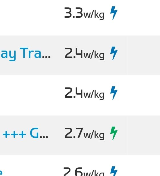

Ob die Aktivitäten vollständig verarbeitet sind, ist in ZP am blauen bzw. grünen Blitz-Icon zu sehen.
Achja, übrigens ist dieser Blitz bei mir bei dieser Aktivität jetzt auch blau, wenn man mit der Maus drüber geht steht da "Source: Fit file". Solange der Blitz grün ist steht da: "Source: Live data". Bei allen Leuten die dieses grüne Blitzsymbol haben, sind auch die Wattzahlen für die efforts falsch, also hat es definitiv damit zu tun.

So, ich hab mich gerade etwas mehr mit zwiftpower beschäftigt und tatsächlich steht sogar auf der support Seite (natürlich gut versteckt, wie sonst ;) ) die Erklärung zu den grünen/blauen Blitzen. Also nochmal als Nachtrag zu dem ganzen:
Q: I see a lightning bolt next to my results in the avg column in ZwiftPower. What does it mean?
A: The lightning bolt identifies how your data has been calculated by ZwiftPower:
  • Green lightning bolt: Your results were calculated using live data during the race.
  • Blue lightning bolt: Your results were calculated from your .fit file for that activity, uploaded after the race.
Your activities must be set to public for the .fit file to be sent to ZwiftPower.
https://support.zwift.com/en_us/zwiftpower-faq-BJhCucmDv
Wieso das "live data" aber bei den kurzen efforts nicht stimmt, schreiben sie nicht.
