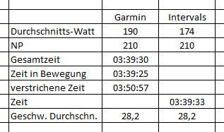

Hab es auch mal gecheckt: bei Garmin zeigt er auch mehr an als bei Intervals. Liegt aber an den generell anderen Werten:
GarminIntervals
Durchschnitts-Watt137134
NP163163
Gesamtzeit03:11:15
Zeit in Bewegung03:05:10
verstrichene Zeit03:18:18
Zeit03:06:39
Geschw. Durchschn.23,924,4

Die Tabellenübersicht a la NobbyNic sieht bei so aus:

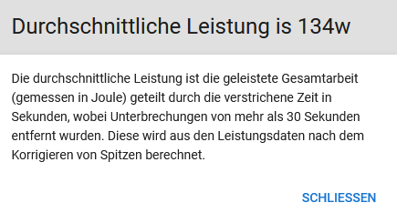

So berechnet i.icu die Durchschnittsleistung:
Da sich die gemessene Zeit unterscheidet kommt natürlich auch automatisch eine andere durchschnittliche Leistung raus.

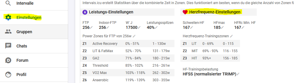

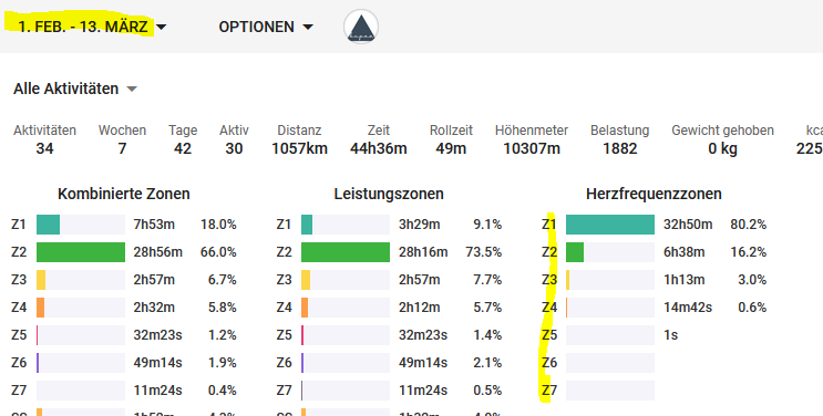

Ich habe unter Einstellungen meine Herzfrequenzzonen individuell angepasst, da die vorgegeben Modelle scheinbar nicht auf mich zutreffen. Es ist so, dass ich beim Vo2 Max Training aller höchstens auf einen Puls von 170 komme, eher so 160 - 165. Meine max. Herzfrequenz von 178 erreiche ich beim Fahrradfahren gar nicht, sondern nur beim Laufen.
Unter "Statistiken" werden meine vorgenommenen Einstellungen jedoch nicht übernommen, sondern es werden die sieben Standard-Zonen angezeigt, sodass ich mich praktisch nie in den Zonen 4 - 7 bewege. Mein Vo2 Max Training wird dort unter Zone 2 eingeordnet, wie es scheint.
Hat jemand damit Erfahrungen, diese Statistiken und Zonen auf intervals.icu sensibler einzustellen? Dazu sei gesagt, dass ich die Wattwerte in den Vo2-Max Workouts von Zwift regelmäßig hochstelle, weil ich sonst nicht mal über eine Herzfrequenz von 160 komme. Die Wattwerte sind dann teilweise 150% der FTP und mehr.
Ich will jetzt selber nicht soviel rumspielen, aber ich vermute, dass man die Zonen unter "Statistiken" nicht separat einstellen kann.
Also es ist so programmiert, dass es Dir immer das Zonenmodel anzeigt, für welches es Daten gibt.

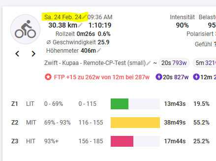

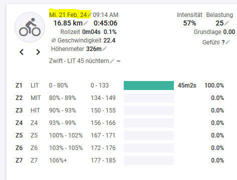

Ich hab bis zum 21.02. mein 7-Zonen-Model:
Ab 24.02. habe ich auf ein 3-Zonen-Model umgestellt:
Wenn ich jetzt unetr Statistiken nur den Zeitraum bis 24.02. betrachte, dann zeigt er mir auch nur die 3 Zonen.
Wenn ich länger zurück gehe, dann zeigt er 7 Zonen - weil die einzelnen Aktivitäten ja auch 7 Zonen hinterlegt haben:

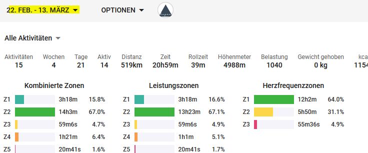

Ah, okay. Das ergibt Sinn. Dann habe ich bisher noch nicht genug Daten unter den neuen Einstellungen gesammelt. Danke dir!

"Einstellungen" - bei Herzfrequenz-Einstellungen auf "Herzfrequenz-Trainingszonen" - "Voreinstellungen" bzw. selber einstellen?
