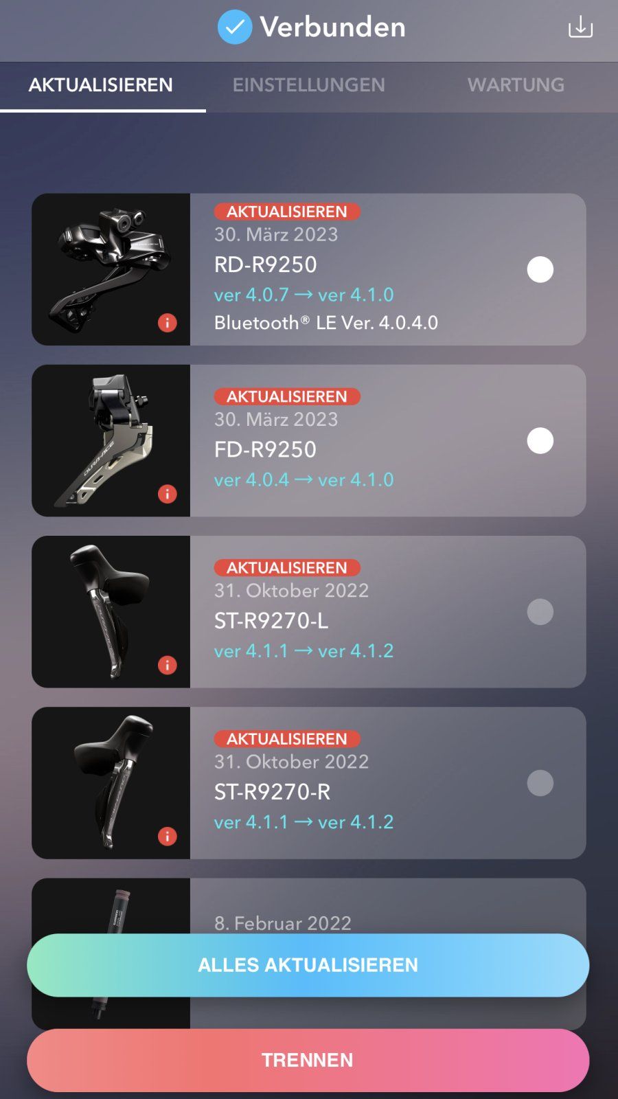

Bisher hab ich alles neue immer gelobt - aber jetzt bin ich schon wieder auf 180. Gerade gesehen dass seit 30.03.2023 ein neues Update für die Schalthebel draußen ist. Wollte ich nun aktualisieren und .... auf einmal brauch ich wieder eine Kabelverbindung? Das ist jetzt nicht euer ernst Shimano ?!?
Hat jemand ebenfalls Probleme die E-Tube App auf Android-Geräten zu nutzen? Bei mir stürzt diese beim starten App (sowohl Tablet (Galaxy Tab S8) als auch Smarpthone (Pixel 5)).
Tatsächlich, Du hast Recht. Für meine DuraAce gibt es Updates für RD, FD und die STs. STs sind nicht updatebar ohne Kabel.
Wie gut, dass ich mir Adapter und Kabel für das "Umwerfer-absteck-Update" gekauft habe. Aber was los mit Shimano? Hieß doch, dass man angeblich nach dem 1. Update kein Kabel mehr bräuchte?
Zum glück ist das Update der ST-R8170 eher unbedeutend, trotzdem ärgerlich dass die versprochenen Wireless updates von Ver. 4.1.1 aufwärts nicht funktionieren.
aktuell:
Ver. 4.1.2 EW-EX310 is now supported.
Ich update dann erstmal nix
