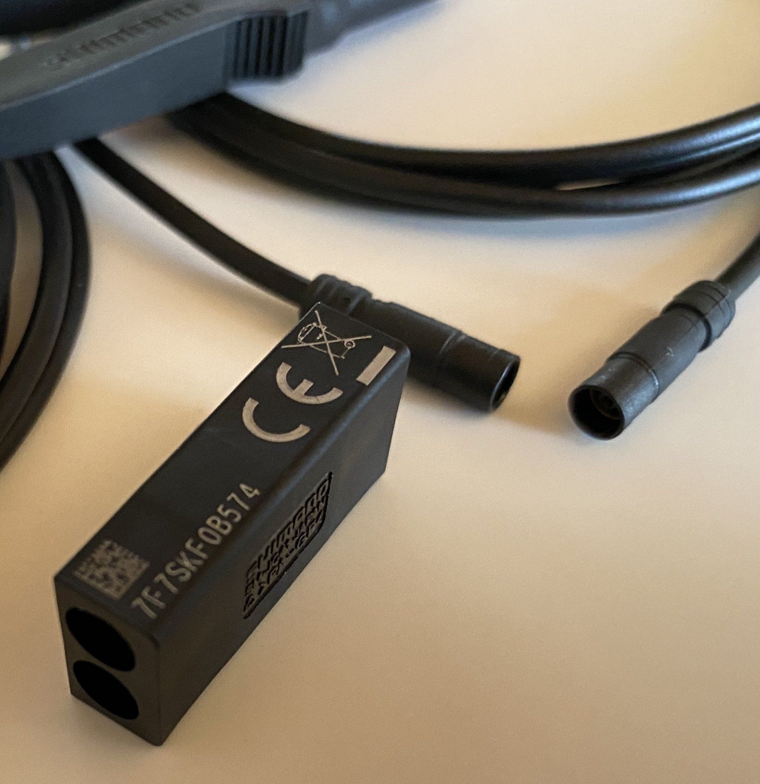

Eine Frage zum PC Diagnose Gerät. Wie schließt Ihr das denn an, so das alle Komponenten mit Strom versorgt sind. Das geht ja eigentlichen nicht oder gibt es einen Adapter für das Schaltwerk der 2 auf 1 Anschluss geht?
Hatte auch erst eine Ultegra, an der kein Port frei war.
Dafür gibt es dann den Verteilerblock und ein weiteres Di2 Kabel.
PS
Ich habe das SM-PCE02 Set schon ganz am Anfang als es herauskam gekauft. Da waren jeweils ein SD50 Anschluss-und Verbindungskabel und der Verteiler dabei. musste mir noch einen Adapter SD50-SD300 dazu kaufen und ein kurzes SD300 Kabel.
Wenn ich das gerade richtig gesehen habe, sind heute zwar SD50 und SD300 Anschlusskabel dabei, aber kein Verteilerblock und Verbindungskabel mehr.
Ist das der Verteilerblock, der auch bei den 11fach Di2 Schaltungen benötigt wurde?
