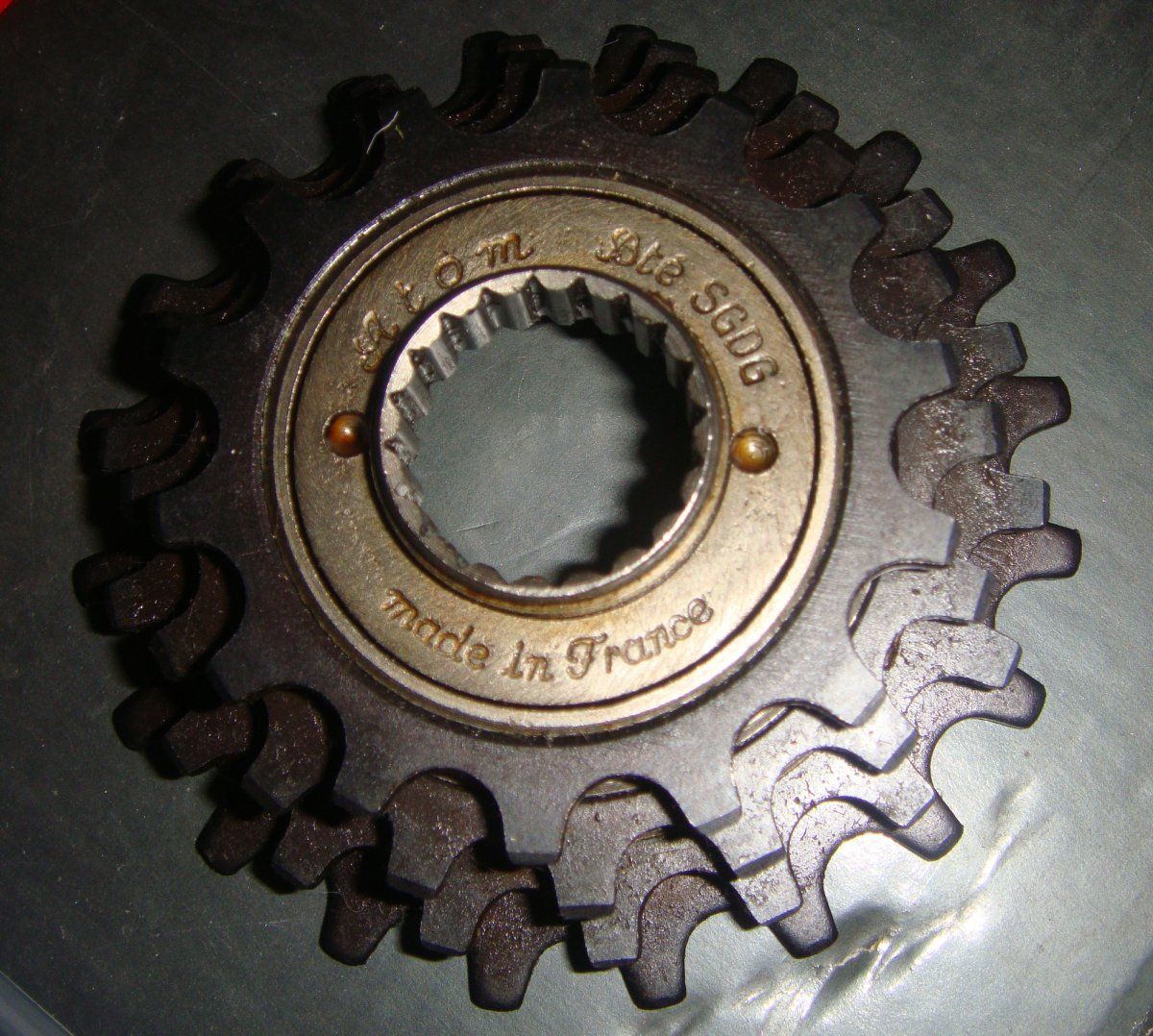

4-fach Atom, Heldenabstufung, nos, Gewinde passt. :daumen:
Anhang anzeigen 217591 Anhang anzeigen 217592

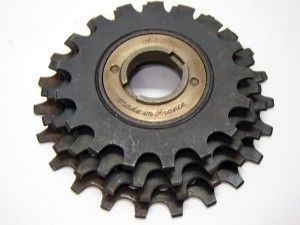

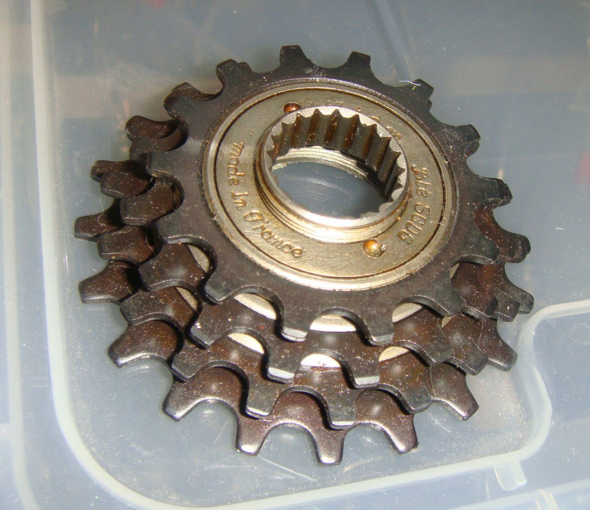

Kann mir jemand beid er Datierung des Kranzes behilflich sein? Passt der zum Vorhaben? Ich habe jetzt vergleichbare Atom 4-fach Kränze in der Bucht gefunden, die sprechen 60-70 und sogar den 80ern.
http://www.ebay.de/itm/NOS-Atom-4-s...309?pt=LH_DefaultDomain_0&hash=item3f3dfd0755
http://www.ebay.de/itm/New-Atom-66-...85?pt=LH_DefaultDomain_77&hash=item43d96d2041
Dieser hier, ebenfalls 4-fach Atom, hat eine andere Aufschrift - tendentiell älter?
Alternativ könntee ich evtl. auch noch einen 4-fach G.Moynes Kranz bekommen, kenne aber das Gewinde nicht. vermutl. Franz.
Danke.
Danke.
Dein Kranz und die aus der Bucht dürften alle Atom 66er sein. Bin mir nicht ganz sicher aber so ab 1960. Ob es diese Version bis in die 1980er Jahre hinein gab weiß ich allerdings nicht. Kann sein, muß aber nicht, ist möglich.

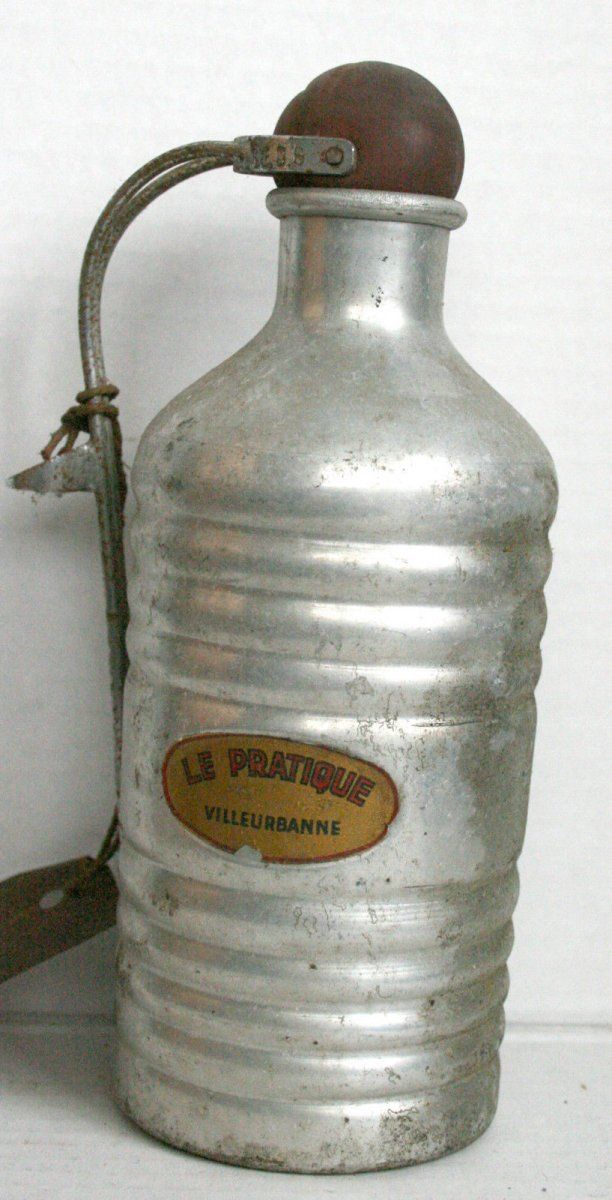

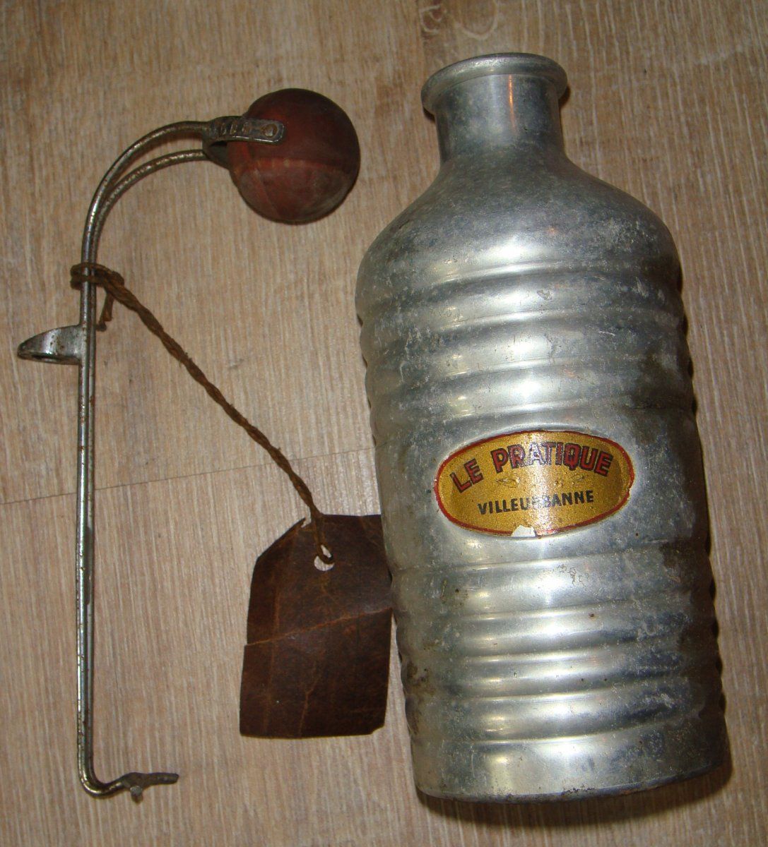

Ich möchte dieses Püllcken, sofern ohne Vorbautausch möglich und vorbehaltlich weiterer Einwände, gern am Martin-Rad verbauen... Villeurbanne sollte ein Vorort von Lyon sein und damit eigentlich recht gut passen. Oder?

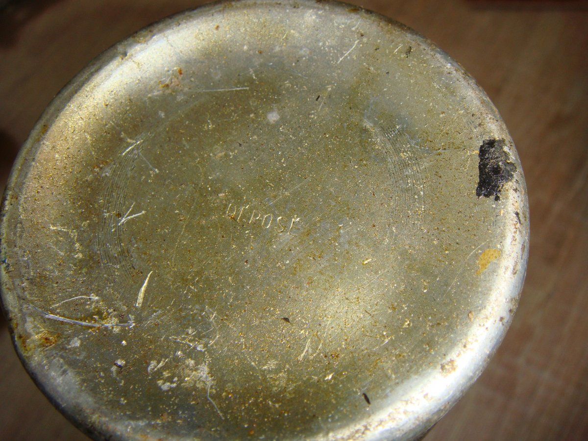

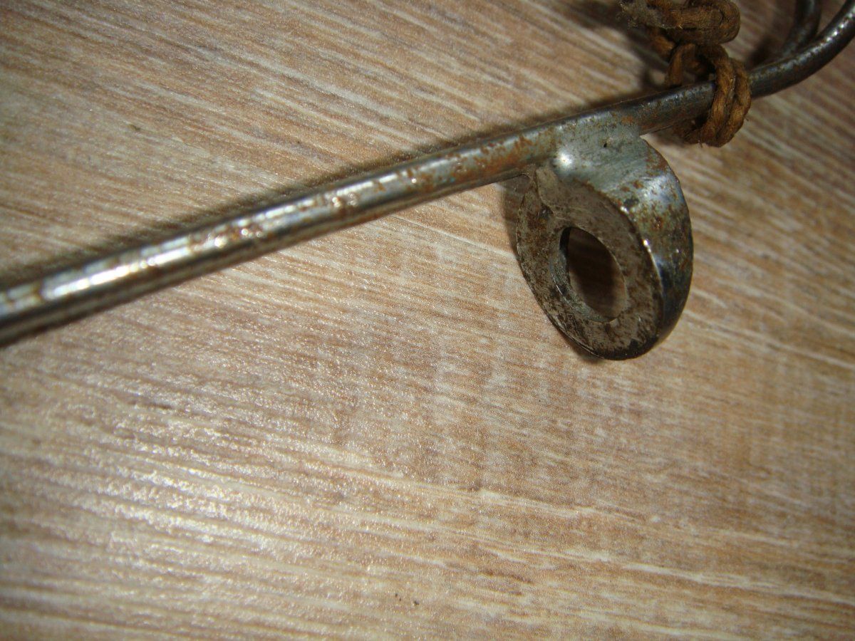

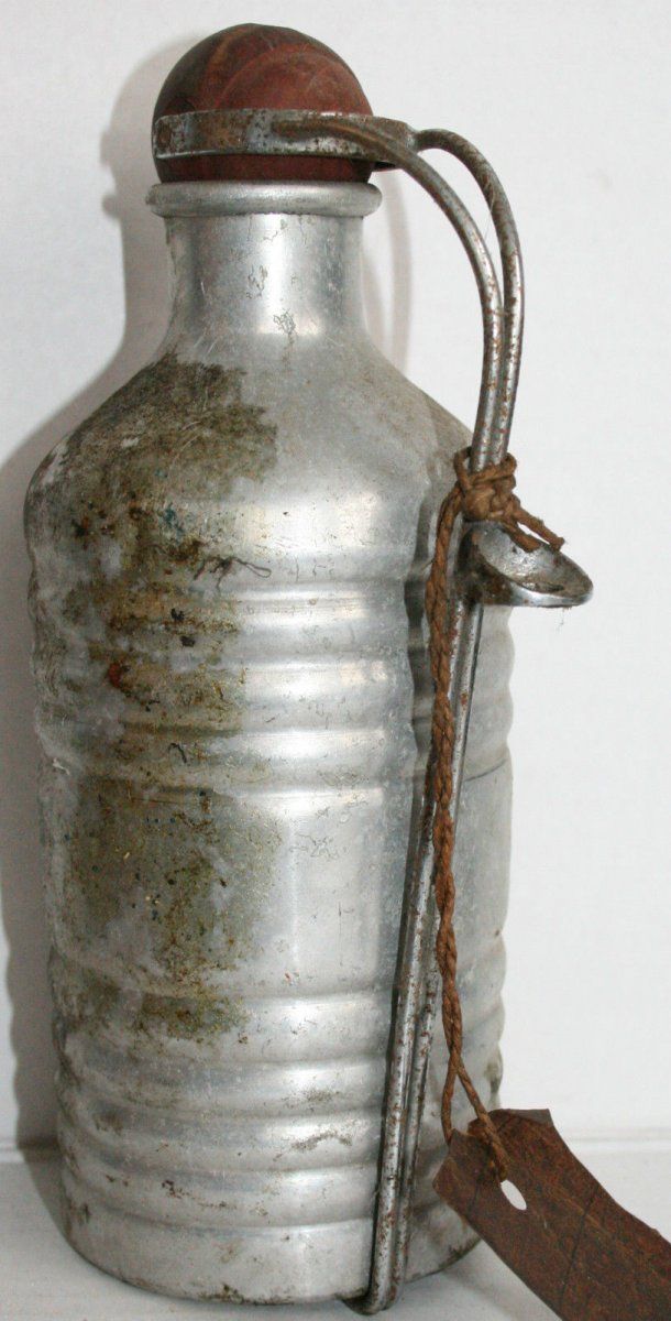

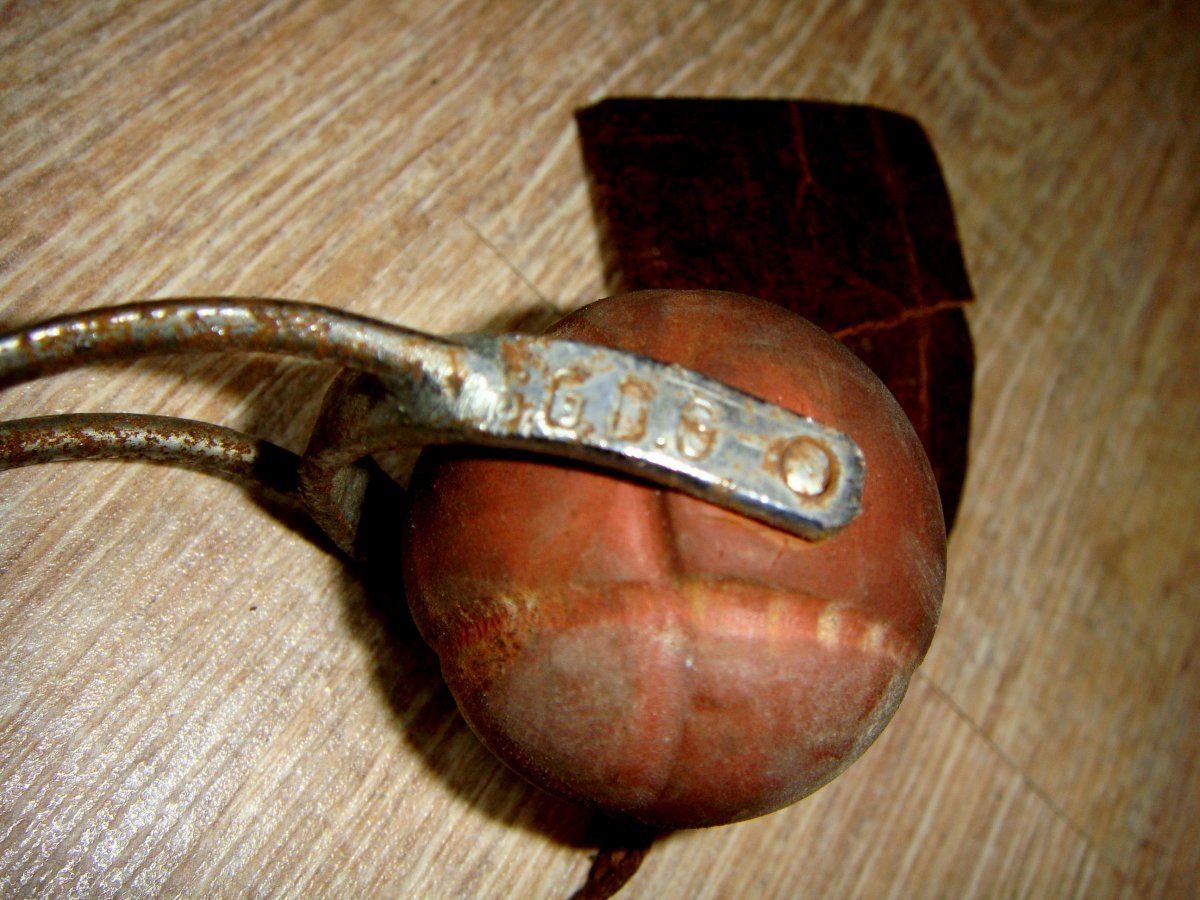

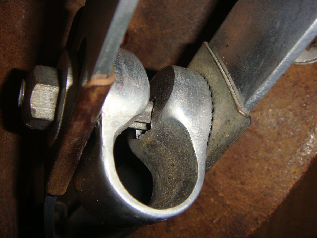

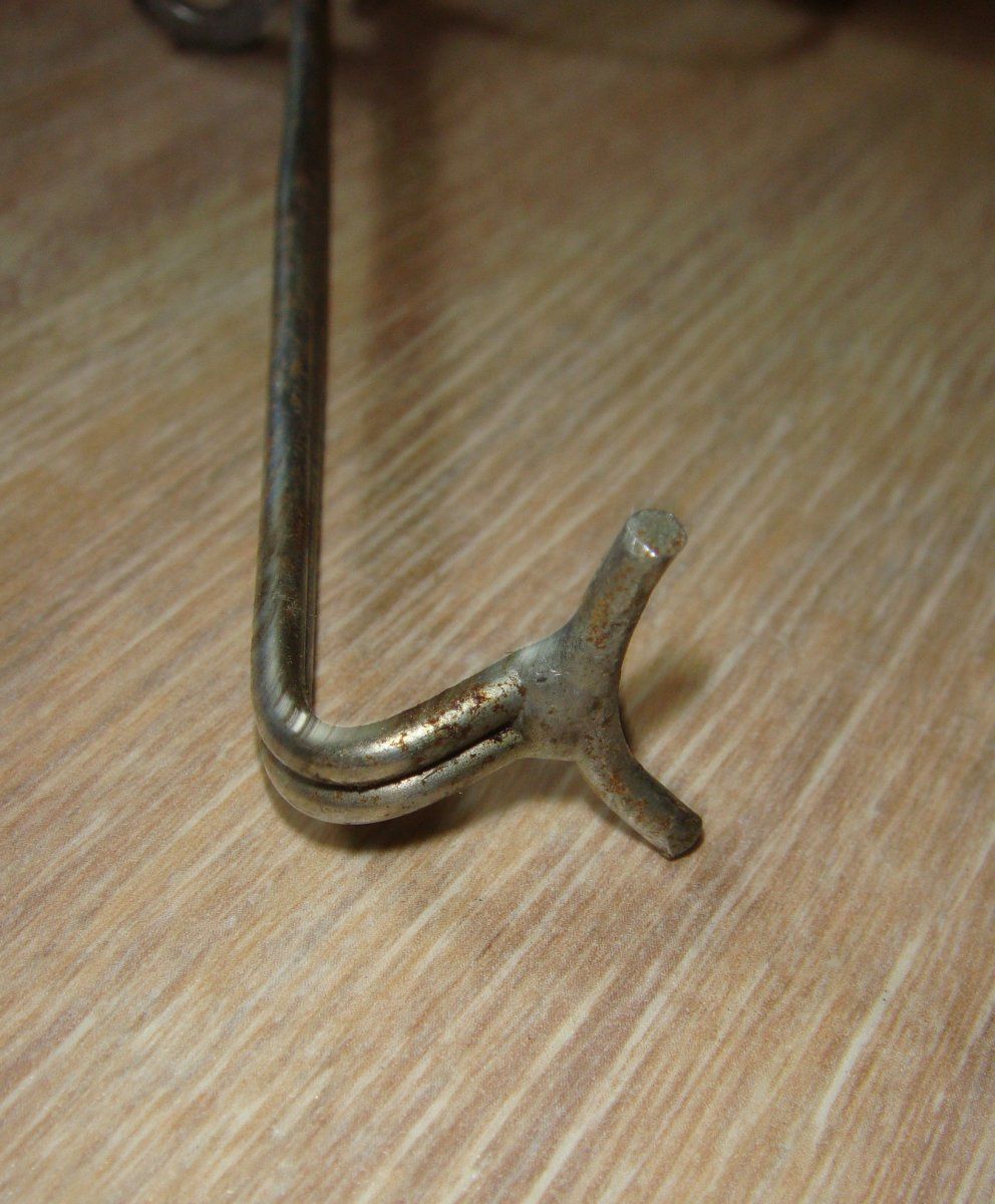

Hat jemand solch eine Fefestigungsart/Flaschenhalter schon einmal gesehen und kann etwas dazu erzählen?
Kannst du herausfinden wie der Halter von unten aussieht ?
Wenn du es mit der Horizontalen Klemmschraube befestigen möchtest, würde ich ähnlich Decalleur an der Klemmschraube ein weitere Schraube anlöten, an welcher du dann mittels Mutter den Halter befestigst.
Brauchst du Zeichnung ?
… so in dieser Art
Vom Platzbedarf würde sich auch die andere Seite des Vorbaus anbieten. Ist die Frage, inwieweit das beim Fahren stört.
Für mich gehört die Buddel mit diesem Halter, an ein Rad der 30er mit Lenker Vorbau als eine Einheit, und wird dann mit der Vorbauspindel befestigt, ich meine das so zumindest mal an einem nicht restaurierten Renner aus der Vorkriegszeit gesehen zu haben.
Du sprichst mir aus er Seele, weil bei dem PHÄNOMEN wird der Flaha noch abgebaut bevor ich es bekomme. Also ein triftiger Grund das Teil gleich weiter nach MUC zu schicken.;)
MfG Jens

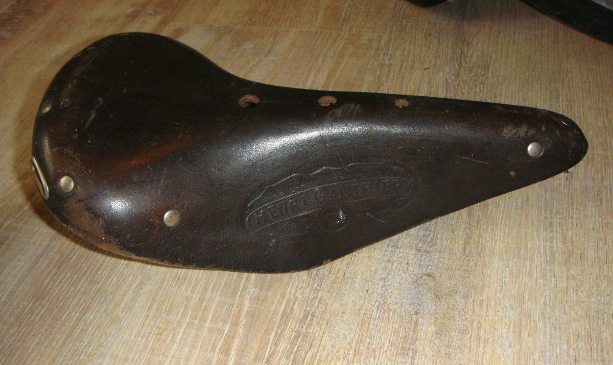

Was heißt denn überfettet? Kannste den nicht zum Entfetten im Winter draußen stehen lassen oder sowas?
jap, sowas schwebt mir vor... Dat dauert halt. Das Leder ist total schwer und fühlt sich wie getränkt und vollgesogen. Dazu halt Nieten aus diversen Jahrzehnten und fehlende Ösen - aber das find ich eigentlich eher gut.

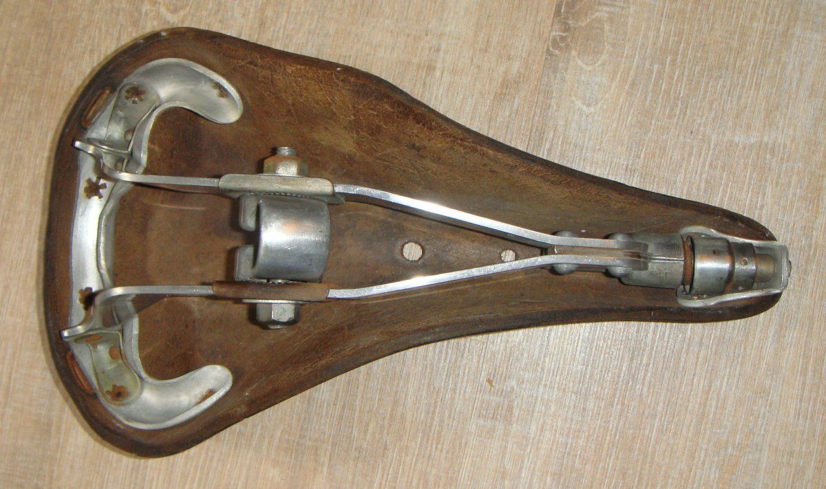

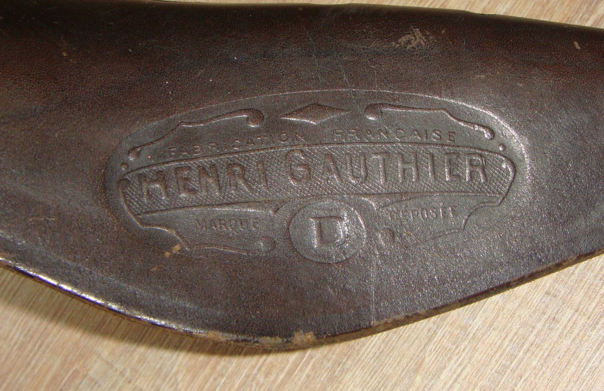

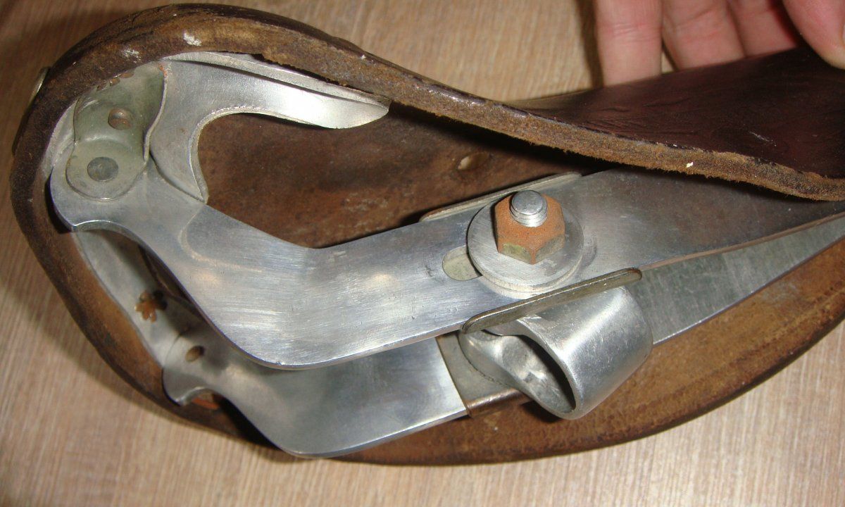

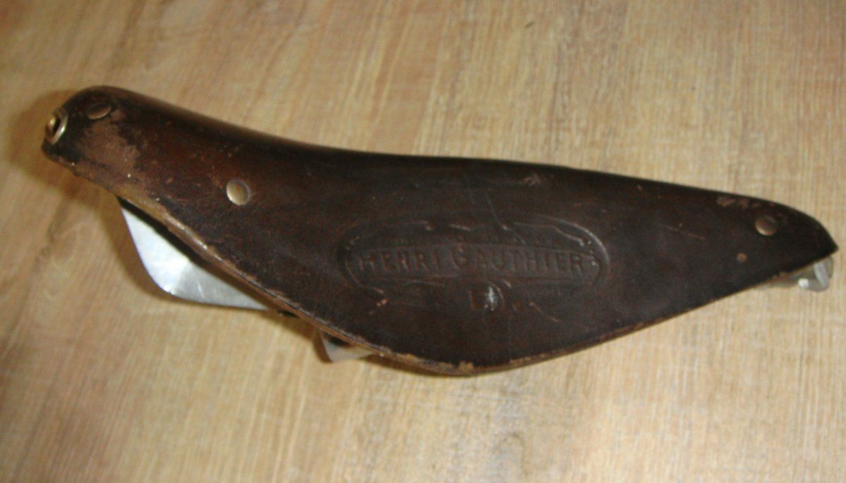

Der Originalsattel ist arg mitgenommen, geflickschustert und übefettet: Wäre da ein Ersatzsattel von Henri Gaulthier (ebenfalls Lyon) mit Alugestell eine Option?
Anhang anzeigen 237985 Anhang anzeigen 237986 Anhang anzeigen 237981 Anhang anzeigen 237982 Anhang anzeigen 237987 Anhang anzeigen 237983

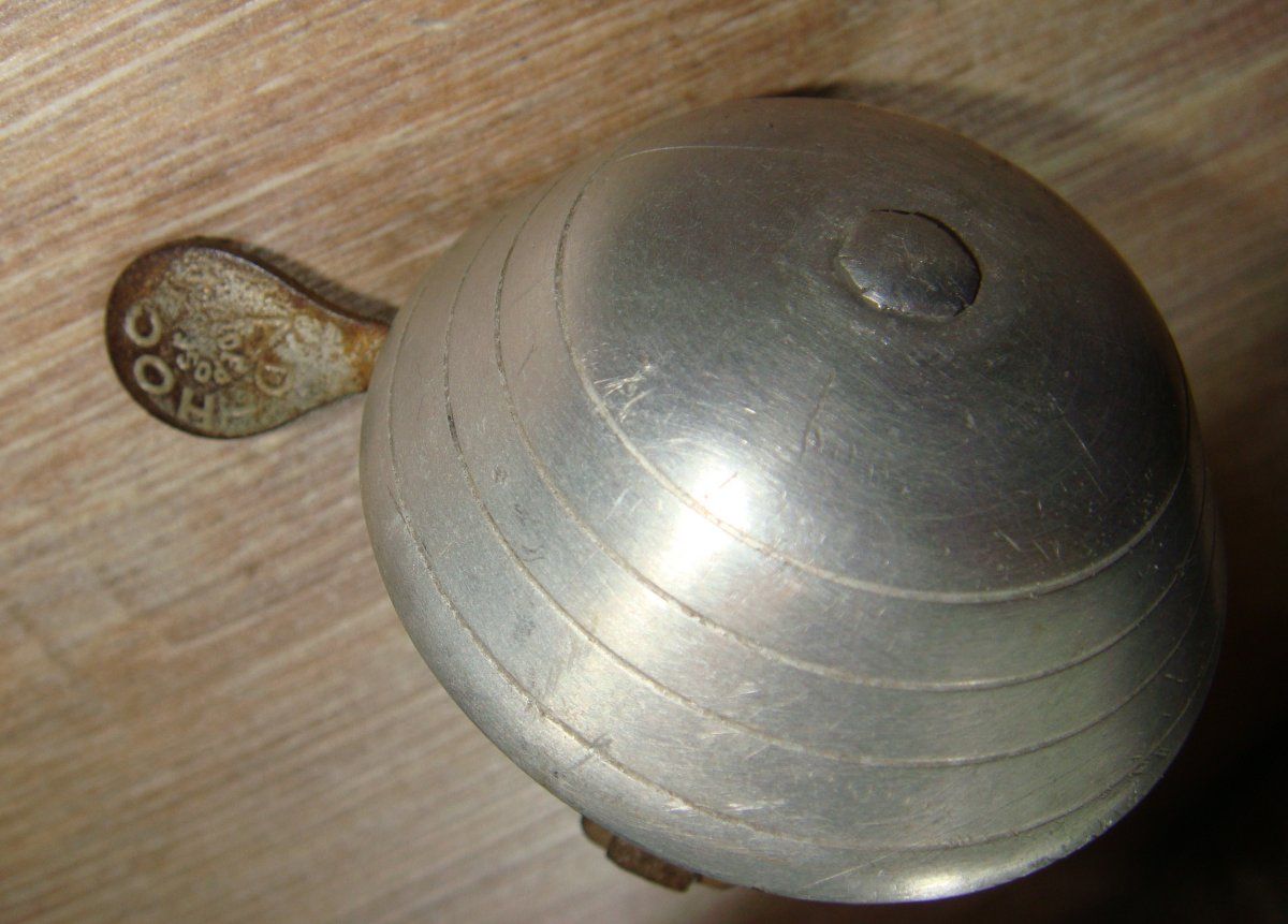

...und ne Bimmel passend zur Pumpe:
