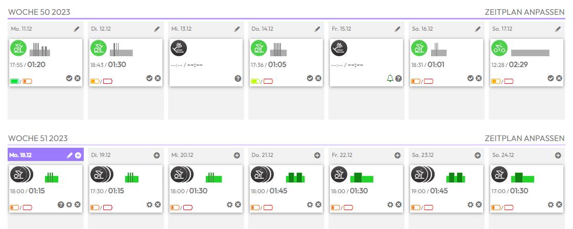

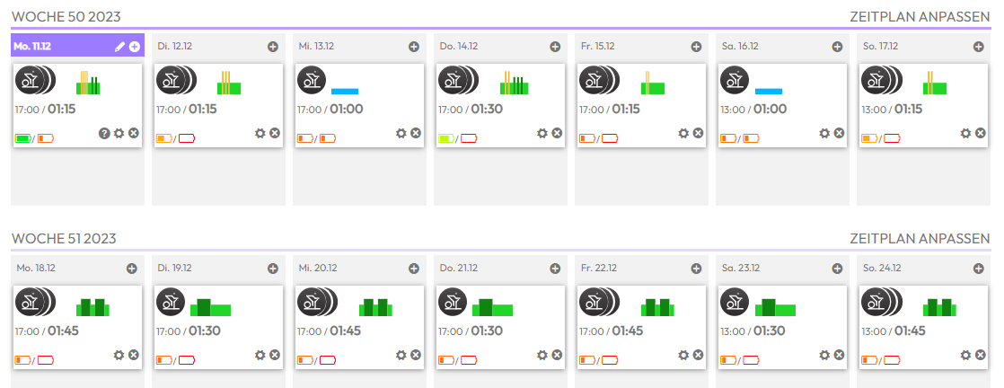

Ich teste es jetzt doch noch einmal. Die Periodisierung in 3 Wochen-Blöcken kann ich bestätigen:
Bei mir ist grundsätzlich erst mal jeder Tag verfügbar und als Indoor Training festgelegt. Angezeigt wird der Ausschnitt als Grundlagenperiode. Interessant wird es, sobald es spezifischer wird. Ich bin auf jeden Fall gespannt...
was ist das in der zweiten woche für eine intensität?
Die Dunkelgrünen Bereiche sind GA2 / Tempo Intervalle.
Macht die Periodisierung in dieser Art trainingswissenschaftlich Sinn? Hat etwas von Blockperiodisierung.
Ich hatte in meiner vorherigen Einstellung ein Trainingsalter von 3 Jahren eingestellt. Da waren es sogar sechs Intervalltrainings in Woche 1 😳

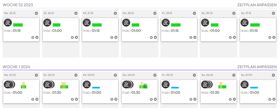

Es hat sich dann im Laufe der Woche doch etwas anders ergeben als ursprünglich geplant. Habe statt den regenerativen Einheiten komplett pausiert und am Sonntag bin ich lieber draußen ohne Intervalle gefahren. Freitags war Weihnachtsfeier, weshalb ich meine Batterie für Samstag etwas nach unten korrigieren musste ;) :
Insgesamt war die Trainingsbelastung trotz der EB-Intervalle gut zu machen. Ich fühlte mich zu keiner Zeit übermäßig erschöpft oder ähnliches.
Mal sehen wie es diese Woche mit den Tempo-Intervallen aussieht...

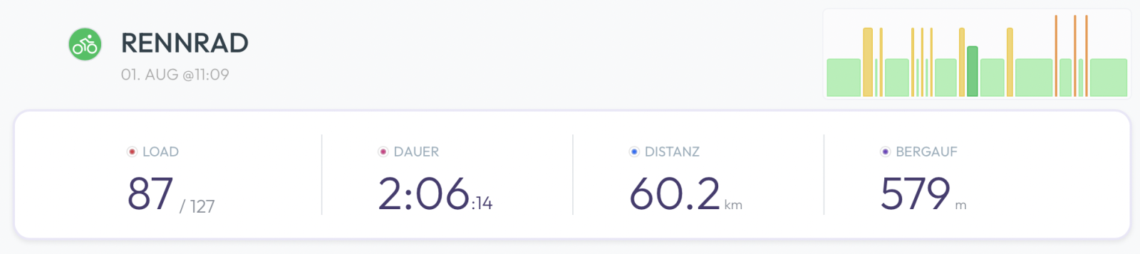

Der Trainingsload errechnet sich tatsächlich anhand der erkannten Intervalle. Dies konnte ich auch durch Anpassung der Toleranz in der Intervallerkennung simulieren. Hier mal zwei unterschiedliche Einstellungen:
Man kann gut erkennen, dass bei der Reduktion der Toleranz die vier Schwellen-Intervalle noch weniger durchgehend erkannt werden, was den Load reduziert. Nachfolgend noch der Verlauf der Leistung mit Höhenprofil im Hintergrund.

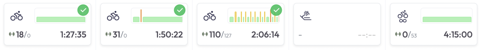

Was aber noch interessanter ist, dass diese Trainingseinheit so einen hohen Load hat, im Gegensatz zu anderen Einheiten die nur in Z2 / GA1 stattfinden:
Zum Vergleich mal die TSS zu Load der ersten drei Einheiten dargestellt:
50 - 18
99 - 31
134 - 110
Die 4x 10min Schwelle heute waren definitiv hart. Aber ob sie doppelt so anstrengend / ermüdend sind, wie 4h Z2 / GA1, wage ich zu bezweifeln.
