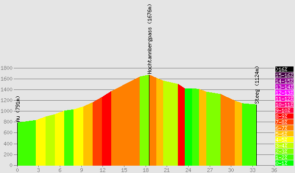

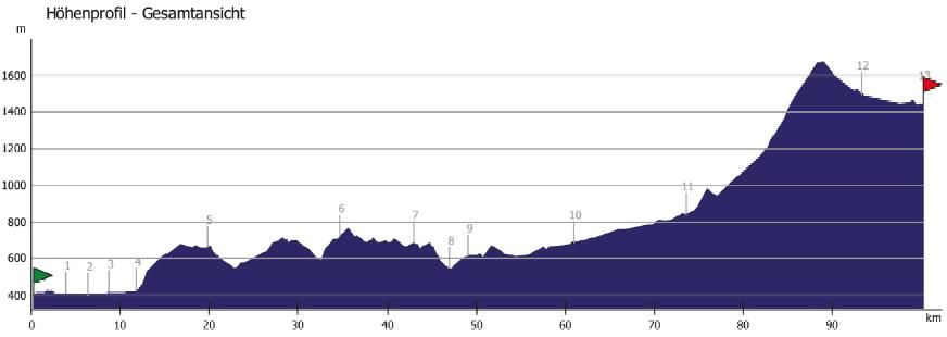

Danke für den Hinweis! Ich hab alle drei KB im Petto (34, 36 und 38)! Glücklicherweise kann ich nächsten Monat einmal die Strecke testen. Von den 102 km gehts die ersten 65 km nur "leicht" hügelig zu. Ab km 65 gehts über 18km von 800Meter auf 1650Meter....für diesen Abschnitt muss ich die für mich passende Übersetzung finden.

Danke für den Hinweis! Ich hab alle drei KB im Petto (34, 36 und 38)! Glücklicherweise kann ich nächsten Monat einmal die Strecke testen. Von den 102 km gehts die ersten 65 km nur "leicht" hügelig zu. Ab km 65 gehts über 18km von 800Meter auf 1650Meter....für diesen Abschnitt muss ich die für mich passende Übersetzung finden. Anhang anzeigen 48042Anhang anzeigen 48043

*reusper* sooo steil ist der aber nicht, dass man mit den ganz kleinen Übersetzungen da ran muss. -> also keinen grossen Kop machen. Die 34/28 wirst du sehr wahrscheinlich unbenutzt den Berg hochtragen.

Trans Vorarlberg heißt das Ding....die Straße da hoch soll ja in einem 1A Zustand sein, so dass ich mir erhoffe da gut hochzurollen! Welche Kassette hört sich denn vernünftiger an: 11-25, oder 12-28?!? Vorne werd ich, wie gesagt, dass 36er testen....kann mir nicht vorstellen, dass ich da mit meiner jetztigen Variante 50/38 mit 11-25 hochgurke, da ich ja vorher noch 1,2km schwimme und abschließend auf 1400m 12km laufe....

am Hochtannbergpass muss niemand laufen der mindestens eine 3 Gang Torbedo Schaltung hat und gelegentlich etwas Sport macht. ;)

Knapp 320 Teilnehmer sind angemeldet...soweit ich weiß möchte der Veranstalter gerne mit 500 Startern die Neuauflage des Trans Vorarlberg durchführen.
Seit dem 1.Mai ist die Startgebühr um 30€ angestiegen auf 180€.
Vom Bodensee über den Bregenzer Wald hoch nach Lech...so lautet das Motto!
