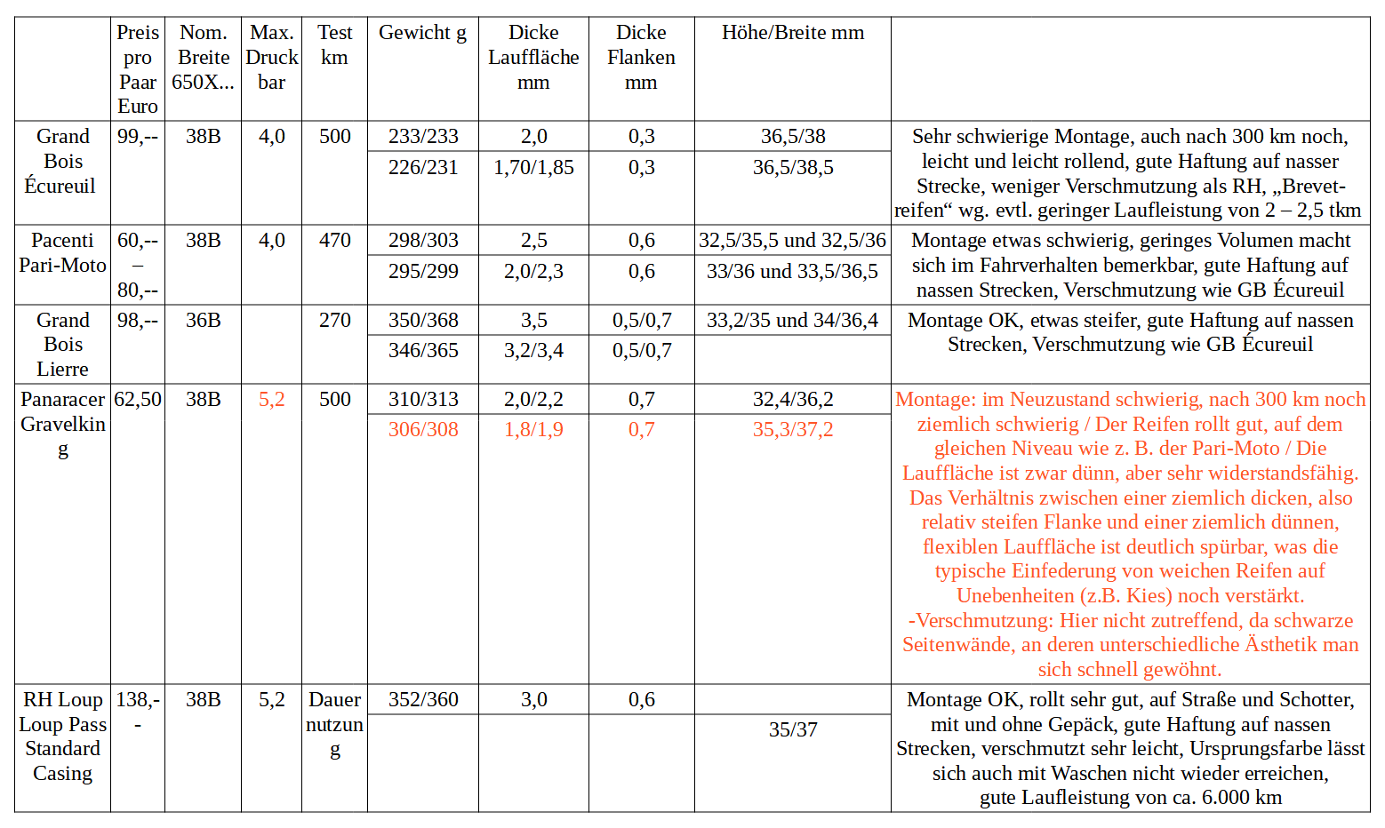

Unserer früherer Mitforist Martin "Marmotte27" hat meine Frage oben mitgelesen und mir seine eigenen Testergebnisse von 650x38B Reifen für die Vereinszeitschrift der "Confrérie des 650" (Bruderschaft der 650) geschickt. Er wohnt in Frankreich und ist dort Mitglied.
Testumgebung:
Pacenti Brevet Felgen mit 19 mm Innenweite, Luftdruck 3,4 bar vorne, 3,8 bar hinten, 80-90% Straße, Rest Schotter, 10-20% nasse Strecken
Messergebnisse jeweils vor den Test stehen in der jeweils oberen Zeile,
Messergebnisse danach in der unteren Zeile.
Testumgebung:
Messergebnisse jeweils vor und nach dem Test stehen untereinander.
Knüller. Danke.
0,3 mm Flankenstärke. Krass. Da kommt dann auch das Gewicht her.
So dick dünn wie drei Blatt Papier
Das passt aber zu dem Eindruck, den ich von den 700x30C Grand Bois Cypres Extra Léger habe.
OT: die Cypres wiegen übrigens in Echt bei mir nur 222g statt angegebener 250g und werden schon in Neu auf Mavic Module 4 Felgen mit 19mm Innenweite 33 mm breit.
Plus echter Test, cool.
Allerdings mit jeweils genau nur 1 Paar als Testmuster. Die Einschränkung macht Martin im Begleittext auch.

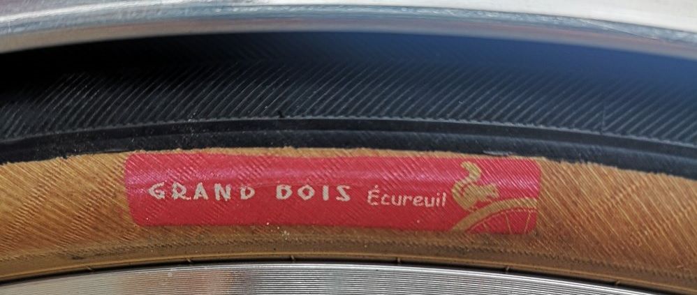

Testumgebung:
230 g, unglaublich, das hätte ich echt nicht gedacht.
vielen Dank an @HeikoS69 und Marmotte27. Ich finde es übrigens sehr schade, dass er nicht mehr im Forum ist. Er hatte immer sehr interessante Beiträge aus der Breitreifenszene in Frankreich.
