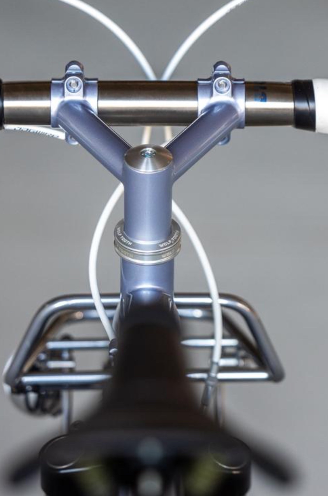

Die hinteren Träger gefallen mir nicht. Da fehlt die Stabilisierung. Wenn da Gepäck dranhängt, werden die Schräubli in alle Richtungen belastet. Bestenfalls werden sie sich bald lösen und hoffentlich bald bemerkt, zum wiederfestschrauben.
Wer schlau ist und die Schrauben einklebt, wird sich ärgern, wenn sie abgebrochen sind (was sie bei artgerechter Benutzung auch werden).
das ist kein träger
das ist nur deko
