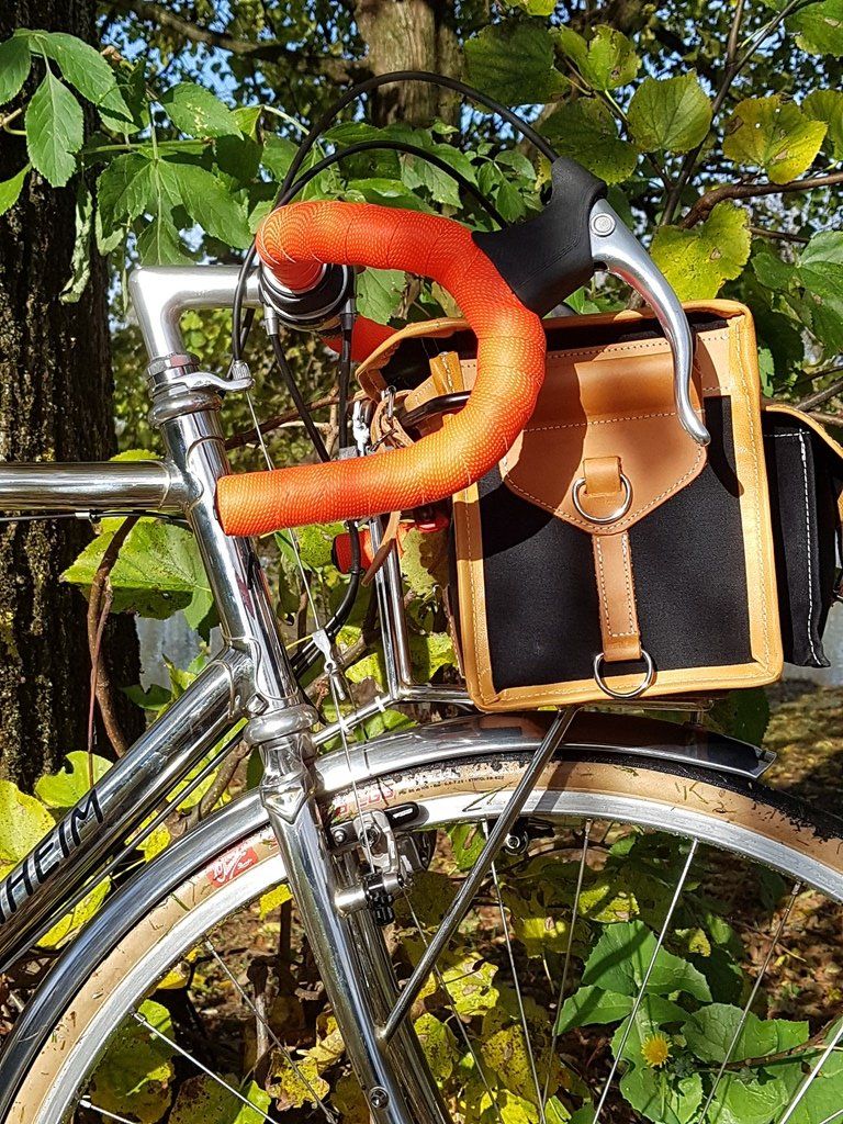

Och menno. Das einzige Rad, wo ich das jemals so gebaut habe, hat gerade erst eine selbstgebügelte Tasche bekommen, die auf dem rekordverdächtigen 135-g-Träger mit etwas Glück sogar 2-3 Kilo aushalten würde, bevor der Träger selbst einfach abbricht. :eek:
Aber gerade denke ich so: Der Träger sitzt doch vor dem Bremssockel und die Schraube geht weiterhin fast bis hinten durchs komplette Gewinde, das dürfte die üblicherweise eher geringen Lasten auf Frontträgern doch aushalten?
Bei einem echten Lastenrad oder einer Lowrider-Halterung sollte man das natürlich nicht so machen.

Ein Hinter-GT sitzt an 2x M5-Schrauben und darf je nach Erzeugnis bis zu 35 kg tragen.
Warum soll also ein Vorder-Träger, der normalerweise nicht über 5 kg trägt, nicht an M6-Schraubenhalten?
Wichtig ist, dass die Schrauben ordentlich vorgespannt sind. Für einen solchen Zweck sind Dehnschrauben optimal.

Lass deinen Puls unten. Jeder macht wie er will und es ist x-tausendfach ausprobiert und hält.
Aber es gibt nichts, was man nicht noch komplizierter und überdimensionierter bauen kann... Wann werden endlich Lenker mit Mindestdurchmesser über 60 mm verpflichtend eingeführt? :rolleyes:

Wenn Du das machst hält das auch.
In den meisten Fällen wird das auch halten, ich finde die Befestigung eines Lastenträgers an der Bremsanlage einfach statisch unschön gelöst.
Stell Dir mal vor an Auto oder Motorrad würde man einen Gepäckträger an den Bremssattel schrauben, nur weil da Schrauben sind.
