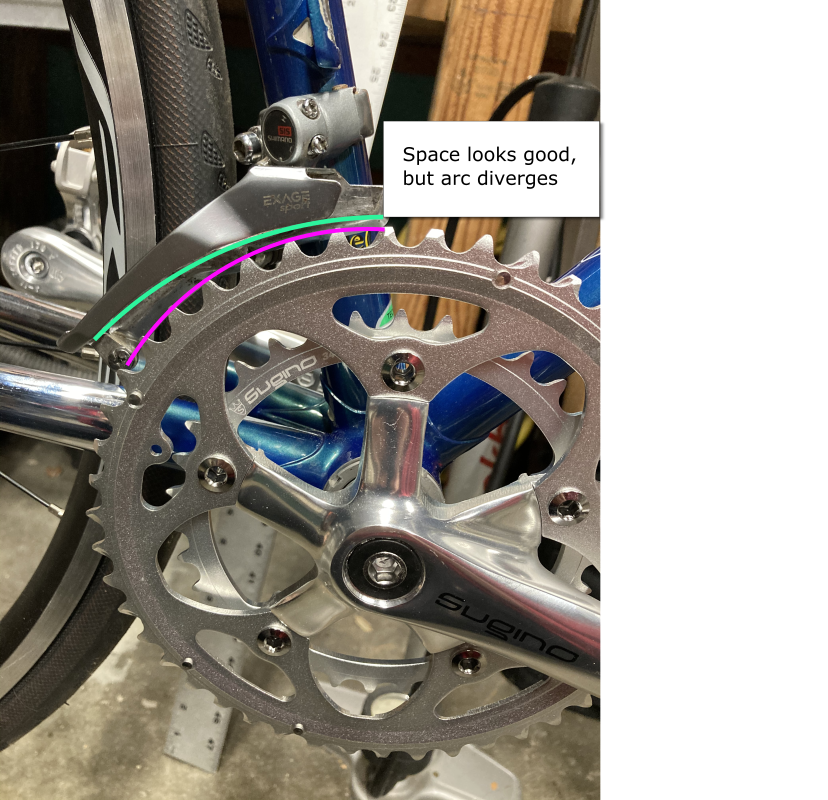

Was sind Sub-Kompakt Unwerfer? Ich nutze einen 700CX für meine 40/28..
Habe ich mir nicht ausgedacht!!
"The IRD Sub-C road front derailleur is specially to designed to work great with the sub-C (sub-compact or super compact) road double chainrings (48-32t, 46-30t, etc)."
Zweifach-Umwerfer für max. 50 Zähne (statt 56 wie bei anderen 2-fach Umwerfern), sind auch kürzer.
Natürlich kann man auch alte 3-fach Umwerfer nehmen.
Also wenn man schon eine Schaltung dür 1000 Euro anbietet, dann sollte auch der Umwerfer auf die Kurbelgarnitur abgestimmt sein, und das wären nur diese "Sub-C" Umwerfer, meine bescheidene Meinung.
Den findet man immer noch mal:
und er tut seine Arbeit sehr gut.
Zweifellos und ich schätze den auch.
Aber es kann doch (zumindest eigentlich) nicht sein, dass man für ein aktuell angebotenes Antriebskonzept (Rene Herse zweifach Kurbeln mit ca. 46/30 Zähnen) mit dazugehöriger Schaltung (Rene Herse Nivex, mit max. 11fach und 30Z) seine Umwerfer in den 80ern oder 90ern sucht.
Zweifellos und schätze den auch.
Aber es kann doch (zumindest eigentlich) nicht sein, dass man für ein aktuell neu angebotenes Antriebskonzept (zweifach Kurbeln mit ca. 46/30 Zähnen) mit passender Schaltung (max. 11fach 30Z) seine Umwerfer in den 80ern oder 90ern sucht.
