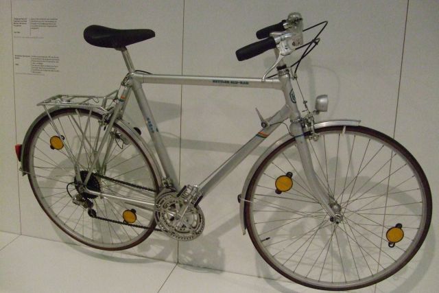

Na, diese Dinger wurden ja noch erheblich länger hergestellt, und den späteren Exemplaren (bzw. denjenigen, deren Rahmen nach Bruch auf Garantie getauscht worden ist) würde ich in diesem Fall den Vorzug geben, da Kettler später das Aluminiumschweißen auch an "beweglichen Objekten" tatsächlich in den Griff bekommen hat, bzw. an hoch belasteten Stellen ein kompetenteres Material eingesetzt hat - die späteren Modelle hatten ja dann statt der hier erwähnten Aluminiumgabeln Stahlgabeln, alufarbig lackiert, wie hier an einem 1985er 'Nova' gut zu sehen.
Das stimmt, im Fall 2600 hat Kettler das Rad anno 2009 sogar wieder neu aufgelegt. Aber da ich nun einmal über ein 2600er aus dem Jahr 1977 gestolpert bin, nehme ich eben das in meine Sammlung auf. Es entspricht exakt den oben von mir eingestellten Anzeigen und wird mir beim Renovieren durchaus Spaß bereiten.
Das glaube ich sofort; ein Rad aus dem ersten Baujahr ist auch aus meiner Sicht ein Sammlerstück und ein erhaltenswertes Zeitzeugnis (auch, wenn ich mir keines hinstellen würde - ich habe nur eine der rundgelochten lackierten (Pseudo-)Speichenschutzscheiben in meine Sammlung aufgenommen, weil sie so eine "bauhausartige" Schlichtheit und Eleganz in der Anmutung hat :) ).
Zudem denke ich, dass es wahrscheinlich seinerzeit tatsächlich nur einer (wenn auch auf anderen Gebieten - Kettcars, Gartenmöbel und Hollywoodschaukeln) bekannten und anerkannten deutschen Firma gelingen konnte, den "normalen" Deutschen solche Fahrräder aus einem (für den "Normalfahrradbereich") ungewöhnlichen Material zu verkaufen, und auch die wohl tatsächlich anfangs recht hohen Versagensquoten ohne bleibenden Imageschaden durchzustehen und damit letztlich dem Aluminium als Rahmenmaterial für Alltagsräder den Weg zu ebnen.

Lustig. Ich habe noch immer ein eher zögerlich-kritisches Verhältnis zu den Kettler-Rädern, aber die drei, die sich in meinem Fundus befinden (sind mir zugelaufen), sind wunderbar erhalten und fahren sich gut.
Bei der Durchsicht von Hans-Erhard Lessings "Das Fahrradbuch" (ISBN 9783499171789) fiel mir auf, dass kein anderes Rad so häufig erscheint wie das Kettler 2600. Zum einen galten in den frühen 1980ern Räder mit Aluminiumrahmen in bravbürgerlichen (Münchner) Kreisen tatsächlich als etwas ganz besonders Feines -- auch wenn sie im Kaufhaus vertickt wurden --, zum anderen kann ich mich des Gefühls nicht erwehren, dass Herr Lessing von Kettler seinerzeit ein wenig, na, sagen wir, Unterstützung erhalten hat. Anders kann ich mir die folgenden Seiten nicht erklären. Aber vielleicht war er ja auch einfach nur überzeugt, denn seine Frau fuhr mit genau dem Kettler, das links unten zu sehen ist und im Buch zur Demonstration von Packtaschen herangezogen wurde.

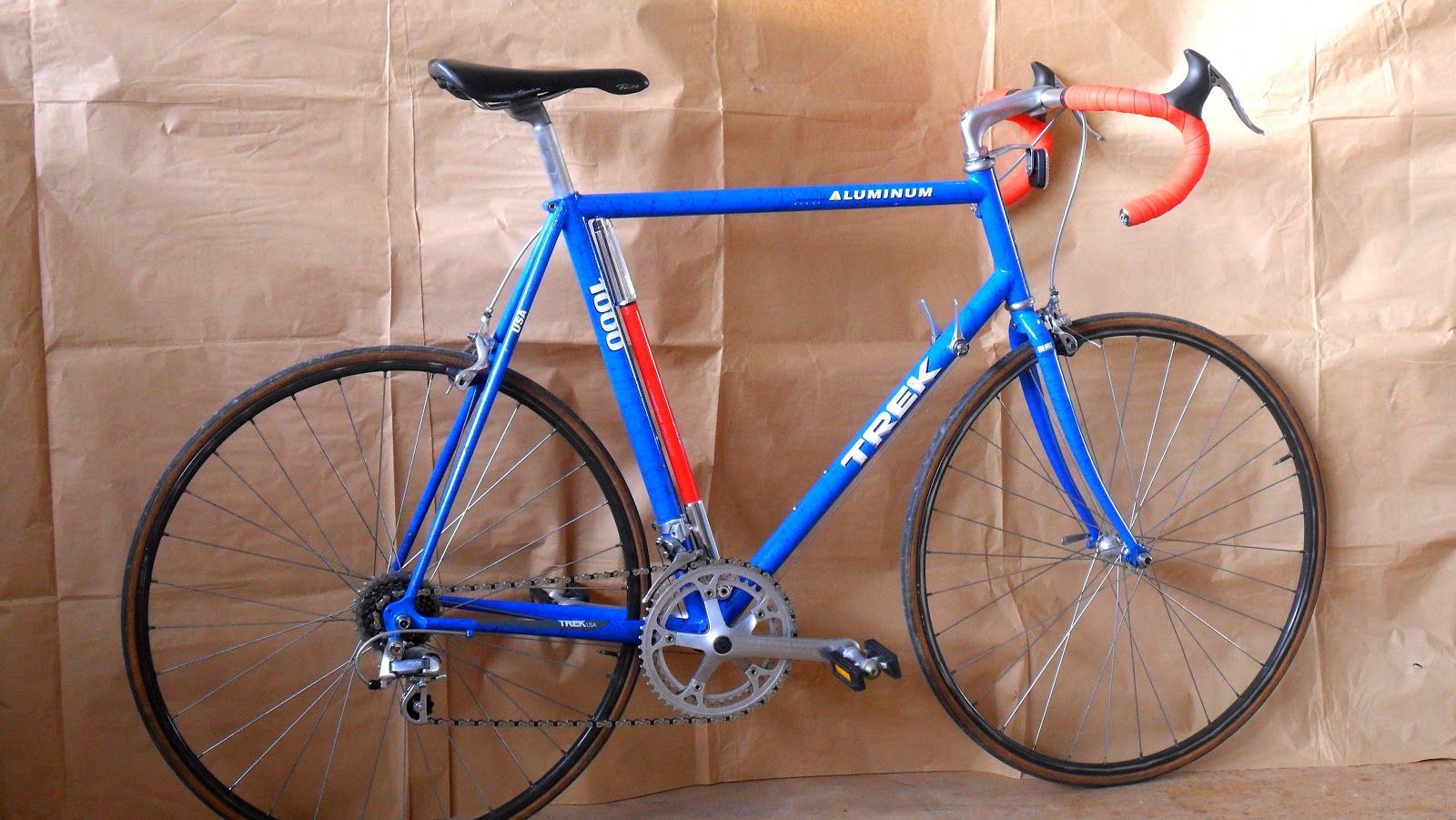

Ich habe einmal den Fehler begangen, ein Alurahmen-Neurad zu kaufen. 5,5 Jahre später war der Rahmen gebrochen -- was mich nicht davon abhält, mir alte (billige, geschenkte) Aluräder hinzustellen. Würde mich auch ärgern, wenn jetzt eines meiner Kettler oder Trek (siehe oben, Baujahr 1991/92) brechen würde, aber rein finanziell wäre es zu verschmerzen.
1992 war es offensichtlich noch verkaufsfördernd, auf "aluminum" hinzuweisen.
