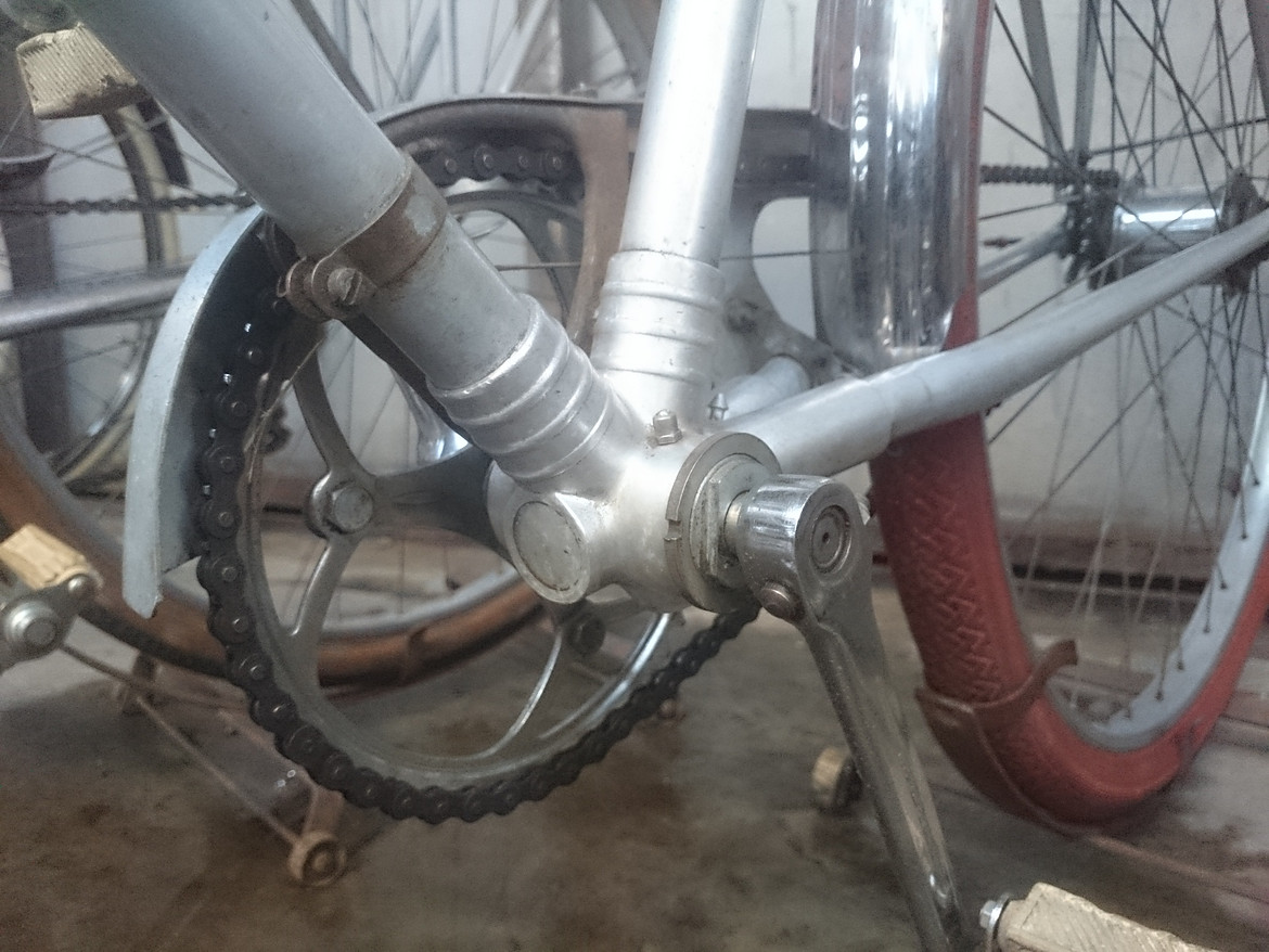

Ich hatte meins nicht auseinander (das wird auch so bleiben), aber ein Gesamtgewicht mit Bereifung (Hetre super leger) von 9,5 Kg finde ich nicht so schlecht.
Bist du schon mal mit dem Rad gefahren? Mir hat ein französischer Freund eindringlich von der Benutzung und somit vom Kauf abgeraten. Das Material sein Aufgrund des Alters versprödet und würde sich beim Brechen wie morsches Holz anhören. Nach seiner Ansicht taugen diese Alurahmen nur noch zur Veranschaulichung und sich nicht mehr Betriebssicher.

Ein Sammler hat mir dazu gesagt: "Fahre es selten, wenn Du schwer bist, fahre es gar nicht". Also bin ich es gar nicht gefahren:oops:.
Es ist mit jetzt knapp 80 Jahren wohl nur noch ein Museumsstück. Als solches erfreut es mich aber jeden Tag den ich es noch habe.

ich hatte probehalber mal einen Caminargentlenker/-vorbau montiert, das passte aber nicht zusammen. Der Lenker, mit dem das Rad kam, war zu modern, daher erst mal so montiert.

sehr schönes rad, toller rahmen, super zustand
ich wär so bekloppt und würde es einfach fahren
ich hatte vor einigen jahren nen leichten alu cyclocrosser aus bocholt, nach nem sturz mit lenkereinschlag war das
oberrohr zu gut 1/3 eingedellt - bin es noch problemlos 3 jahre weitergefahren unter volllast im alltag - erst dann zeugten feine haarrisse
von dem baldigen ende und ich habs dann verschrottet (rad rh 56 cm ct - ich - 1,81 m mit 84 kg)
